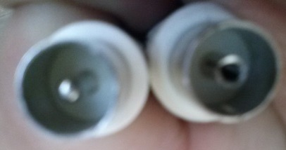

Habe hier in der Wohnanlage DVB-C und verwende diesen momentan direkt am Fernsehgerät. Da ich gerne mehr als die 15 Standartprogramme empfangen möchte wurde mir ein DVB-C Receiver empfohlen.
Da meine Fernsehempfangerfahrungen aus dem letzten Jahrtausend sind brauche ich kurz ein paar Antworten...
Diese Kabel werden verwendet:
Die kenne ich auch noch aus dem letzten Jahrtausend :)

Kabel sind korrekt, da hat sich seit Jahren nix geändert und wird es auch nicht tun. Für SAT wird in der Regel auch nurn F-Stecker benutzt, Kabel selber sind identisch.
