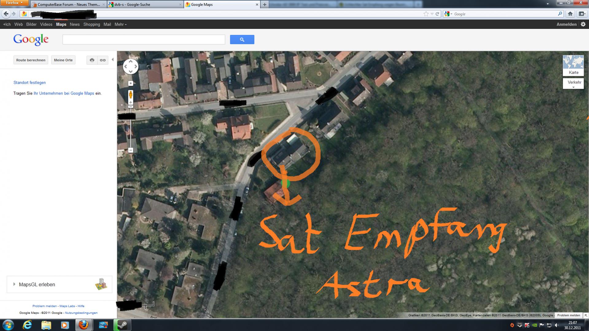

Hab ein Bild reingestellt: der Orange Umkreis ist das Haus wo wir wohnen, der grüne kleine punkt ist der Baum der stört und der pfeil ist die Richtung wo der Satellit Astra ist.
Ich hoffe ich habe noch Hoffnung auf eine Sat Schüssel.

Wie weit ist der Baum von dem geplanten Standort der Schüssel weg?
Wie hoch ist der Baum?
Wäre auch ein anderer Standort für die Schüssel möglich?
Meine Ideallösung wäre Baum fällen.

Baum fällen darf ich nicht, ist nicht auf unser Grundstück leider.
hilfen schrieb:
doofe frage - die sat schüssel um 3m nach rechts verrücken?
ca 8 Meter ist der Baum entfernt. ungefähr 10 Meter bis 12 Meter hoch
Das weiß ich leider nicht ob möglich ist, weil sind ja überall Bäume
entweder die Schüssel aufs Dach oder IPTV nutzen das sind deine Optionen

Wir kennen ein, der die Schüssel auf Dach machen kann.
Kann man die Schüssel plus Reciever wieder umtauschen falls doch kein Empfang geben sollte was ich zwar nicht hoffe?
Wie hoch hängt die Schüssel denn später? doch sicherlich so 8-9m
und bei der Entfernung zum Baum ...
Ich würd´s probieren ansonsten wie schon einige andere angedeutet haben Schüssel aufs Dach mit nem kleinen Dachmast. Dann sollte es auf jeden Fall klappen.

Also der Baum ist ca 15 bis 20 Meter hoch, hab mich verschätzt.
Wollen es so ca mitte Januar versuchen und so.

Hab gerade mal meinen Taschenrechner rausgeholt und an die Winkelfunktionen gedacht.
Von deinen Angaben ausgehend, dass der Baum 8m (ich gehe vom Rand der Baumkrone aus) und die Schüssel später in 8m Höhe hängen wird hast du bei einem Winkel von 30° (sollte bei Astra ungefähr hinkommen) in 8m Entfernung schon 4,61m Höhe gewonnen und wärst somit schon über der Höhe des Baumes die du mit 12m angegeben Hast.
Bei den Bedingungen würde ich es versuchen. Ausserdem bei mir daheim steht in 6,5m Entfernung ne Hecke die im Weg ist und es klappt alles super.
EDIT: Lese grad von den 15m+. Dann doch eher aufs Dach und da du eh einen kennst....
Aber dann auf die Dachseite wo du am weiteseten vom Baum weg bist (logisch oder?)
Das Signal des Astra Satelliten trifft mit einen Winkel von ca. 30° auf deine Schüssel. Das ist der Elevationswinkel und der ist abhängig von deinen Standort (in Deutschland von 25° im Norden bis 35° im Süden).
Du brauchst praktisch von der Schüssel aus gesehen in einen Winkel von ca. 30° nach oben freie Sicht. Wenn der Baum einige Meter entfernt ist darf er sogar höher als das Haus sein ohne das es Probleme gibt.
Bei Astra ist es je nach Standort und Dachschräge häufig sogar möglich, die Schüssel auf der Nordseite des Hauses anzubringen. Damit würdest du noch einige Meter gewinnen, falls es anders nicht reichen sollte - allerdings denke ich auch, dass es hier keine Probleme geben sollte.
oder eben wie gesagt den Standort um 5 Meter verrücken.
denn der Baum wird in 20 Meter Höhe (:eek:) sicher keine 5 Meter breit sein.

mach doch mal ein Paar Bilder vom Standort, dann kann man sich das ganze besser anschauen.
