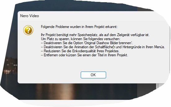

Ich habe eine Mp4 Datei (Video 2,8 GB 1 Std. 50 Min.) und möchte die auf DVD brennen.
Diese habe ich umgewandelt in eine MPGE2 (jetzt 1,6 GB groß … heißt aber immer noch Mp4) … damit sie mit meinem neuen Nero auch auf meine DVD gebrannt werden kann. Nero macht die Umwandung von Mp4 zu MPGE2 eigentlich automatisch.
Nun sagt Nero aber, dass diese immer noch zu groß für das Medium (DVD Rohling mit 4,7 GB) ist … Das verstehe ich nicht, denn warum gehen 1,6 GB nicht auf eine 4,7 GB große DVD? Habe die Mp4 nun schon zweimal kleiner gemacht doch das Ergebnis vom neunen Nero Platinium 2013 bleibt bei der Aussage.... Datei zu groß

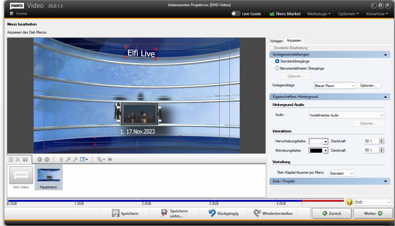

Ich habe es bereits mit dem FreeMake Video Converter geschafft die Mp4 in MPGE2 zu konvertieren und auf DVD zu brennen. Da es aber Weihnachtsgeschenke sein sollen, habe ich mir o.g. neues Nero zugelegt, damit es Werbefrei bleibt, weil dies bei FreeMake Video Converter nicht der Fall ist. An der Länge kann es für mein Dafürhalten nicht liegen. Ich bin aber nur ein schlichter "alter" User, wie man so schön sagt und habe überhaupt keine Anhnung von den Endungen oder Begriffen wie Codec oder Container.
Und mit den Hinweisen von Nero ... siehe jpg ... bin ich völlig überfordert.

also Standartmäßig passen 120 min auf eine DVD. je nach Datenrate auch mehr oder weniger, aber Standard sind 120 min.
eigentlich muss es da im Nero Menü irgendwo einen Punkt geben, wo er die Datenrate /Qualität an die Discgröße anpasst.
Ich vermute, dein Problem wird darin liegen, dass du die"Endqualität" des Videos zu hoch eingestellt hast. Auch wenn das Video beireits in Mpeg2 ist, wird es für die DVD erneut umgewandelt (deswegen landen auf der DVD dann TS und VOB-Dateien, mit denen die DVD-Player garantiert umgehen können. Du musst diese Qualität bzw. Datenrate also runtersetzen.

Das alleine reicht nicht. Es müssen noch andere Parameter mit dem DVD-Standard übereinstimmen. Nero Video sieht es nicht als DVD-kompatibel an und möchte die Datei daher neu kodieren. Dabei wählt es eine so hohe Bitrate, dass das Video nicht mehr auf die DVD passt (siehe Balken unten).
Du könntest schauen, ob du es in den Optionen ändern kannst:
https://support.nero.com/de/support...-der-ausgabedatei-beim-brennen-eines-projekts
