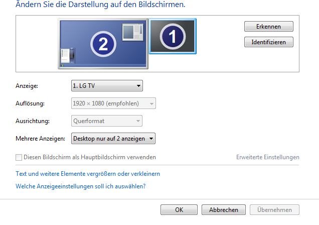

Und zwar wollte ich mal fragen weil ichs nicht ganz glauben kann...
Ist es wirklich nicht möglich die beiden Anschlüsse gleichzeitig in Anspruch zu nehmen?
Einzeln funktioniert alles Einwandfrei, nur zusammen geht HDMI nicht.
Danke

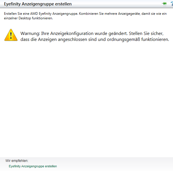

Eyefinity geht leider nicht an, wer kann helfen?

Ok ich guck mal
SUPER, Danke Ekkel hat funktioniert ;)
Trotzdem sehr seltsam das er erkannt wird aber kein Bildsignal bekommt...
