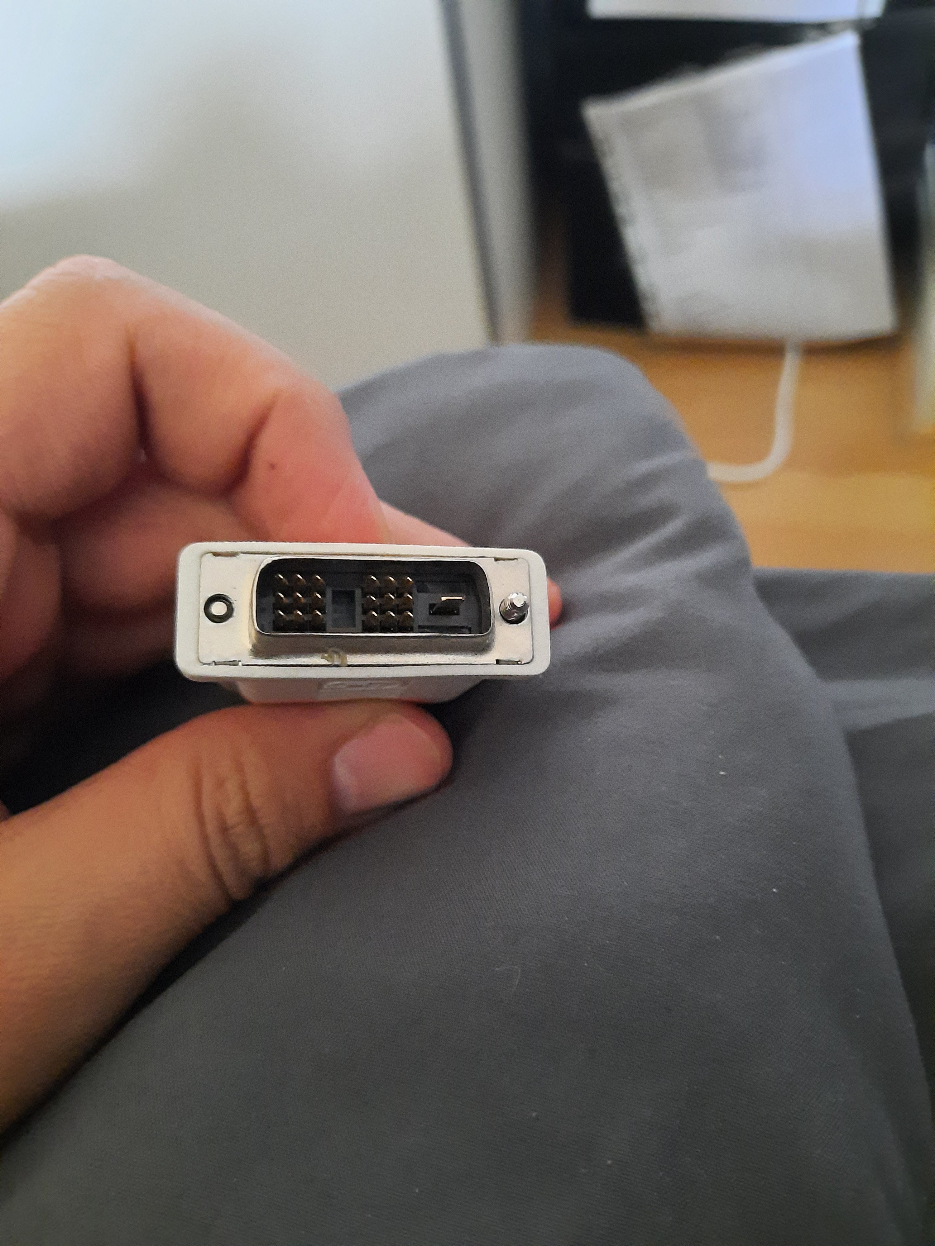

möchte gerne einen alten Monitor an das Laptop anschließen, merke gerade, dass er kein HDMi hat, sondern DVI
Da gibt es ja verschiedene und Amazon zeigt viel an, möchte jetzt keins kaufen, was nicht passt. Was brauch ich nun?
Am besten sollte er bis morgen lieferbar sein, oder kennt ihr ein Computergeschäft o.ä. der mir so ein Adapter/Kabel verkaufen kann?

Hi...
Was Du da hast, ist ein (männlicher/male) DVI-D-Stecker - also wird ein entsprechend passendes (weibliches/female) Gegenstück benötigt (siehe auch Wiki DVI), entweder als Adapter (Bild rechts außen im Abschnitt DVI-Steckverbinder) oder Kabel mit benötigter Länge.
DVI-D auf (<->) HDMI, welches Kabel ist egal bis 3 Meter Länge.
Die gehen aber alle nur bis 1920x1080@60 Hz.
@Nickel: Hmm, ob der unbekannte "alte Monitor" wohl FHD kann?
Z.B. "HDMI-DVI-Adapterkabel – 2 m "
Auch wenn da mehr Pins zu sehen sind, ist trotzdem SingleLink und passt auch.
