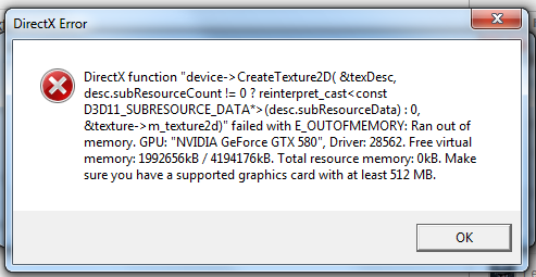

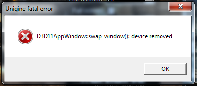

Nur unter extremer DX11 Belastung wie der Heaven Benchmark
oder eben Battlefield3 steigt das System nach einiger Zeit aus.
Es stürzt nicht der Rechner ab sondern nur das jeweilige Programm ( manchmal mit und manchmal ohne Fehlermeldung – Ich habe mal zwei Beigefügt )

Lass lieber mal das Mainboard tauschen. Sieht so as als ob er die Graka Zeitweise nicht mehr erkennt.
Ich weiss zwar nicht ob du die Möglichkeit hast, aber geh doch mal her und installier dein System auf eine HDD und Teste dann noch mal.
Fehlermeldung 1: Speicher der Graka voll - eigentlich nicht wirklich möglich
Fehlermeldung 2: Graka wird scheinbar zeitweise nicht mehr korrekt erkannt
Mir scheint es, als sei es ein DX 11 Fehler...
