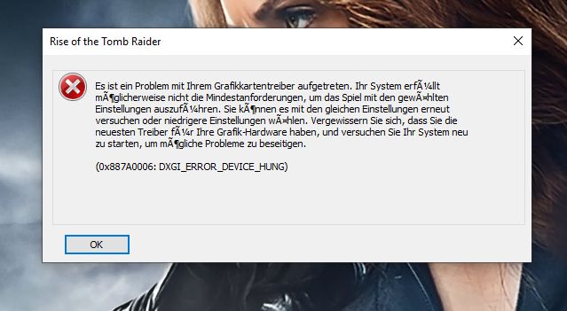

Hi, hab zur Zeit folgendes Problem.
Nachdem ich ein paar Minuten spiele, freezt das Bild und kurz darauf wird das Spiel beendet und es erscheint folgende Meldung
Kurz darauf mal Prey geteset. Dort freezt das Bild kurze Zeit später und es erscheint derselbe Fehler.
Fehler passiert bei beiden PCs
Beide GPU sind nicht OC, nur UV.
CPU ist nicht OC
Was funktioniert: GPU nicht UV
Hab jetzt mal per DDU den Treiber deinstalliert und den neusten 19.3.2 installiert.
Problem noch vorhanden.
Ich mein vor ein paar Treiberversionen funktionierte es noch mit UV!?
Meine RX580 hab ich jetzt mal von 1411 auf 1390 gesetzt. Lief soweit, nur Bildaussetzer (geflimmer, schwarze flecken) 🤔
Problem erledigt!!
Im Superposition Benchmark kam ich bis 1076mV bei 1560Mhz runter. Dort lief auch 3DMark Time Spy gültig durch.
Gerade bei RotT musste ich bei P7 min. 1125mV anlegen. So gerade 2h gezockt ohne Absturz
Oder auch nicht.. Erneut blieb das Spiel hängen :( Auch mit Prey getestet.. kommen Artefakte und dann ist sense.
Weder mit der RX580 noch mit der 590 läuft es.
Nun doch mal die alten Treiber durchgehen...
Oder liegt das an der Karte? bei der RX590 ist noch Garantie
Solche Probleme können auch am Spiel liegen, so einen Fall hatte ich persönlich schon erlebt. Also einfach beim Entwickler des Spiels die Probleme melden und auf ein update warten.
Ich hatte sämtliche Hardware ausgetauscht, half alles nichts.
Es könnte auch am Grafiktreiber liegen.
Wenn der Fehler auf beiden PC passiert, würde ich die 2 Karten ausschließen.
