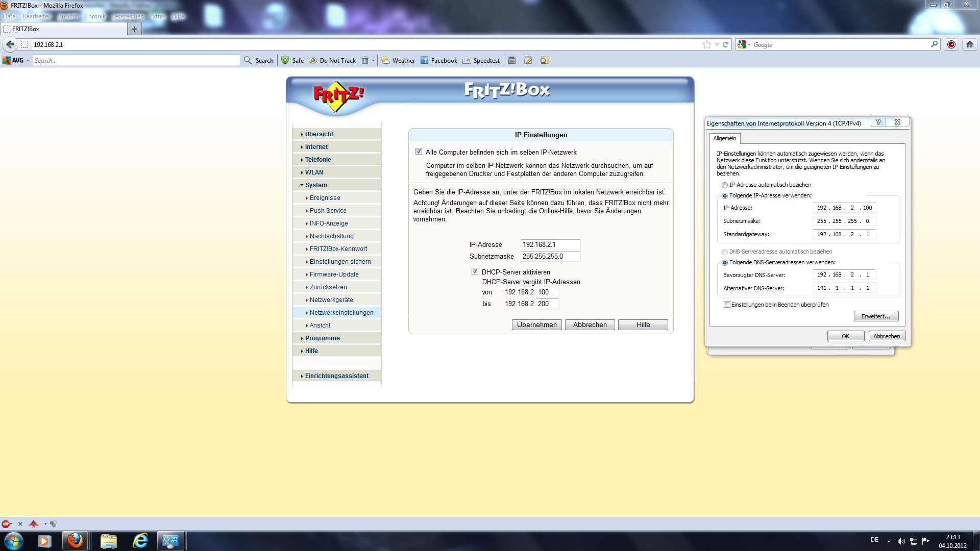

Wenn die IP Adressen per DHCP vergeben werden kann man doch trotzdem dem Server eine feste IP geben. Bei meinem Netzwerk funktioniert das jedenfalls problemlos.
