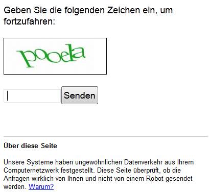

Paar Auswirkungen kann das schon haben, wenn man mit seiner IP nicht alleine im Netz unterwegs ist. Auf sowas hätte ich keinen Bock:
