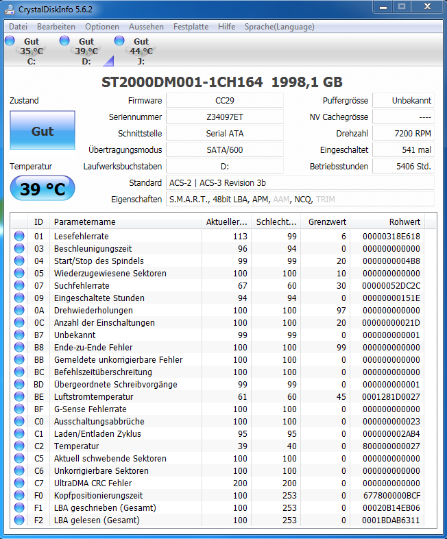

Hi,
ich habe in meinem Gaming Rechner eine Seagate ST2000DM001 2TB als Datengrab. Wenn ich jetzt versuche etwas mit Winrar zu entpacken oder zu packen, bekomme ich jedesmal einen E/A-Gerätelesefehler. Im Arbeitsplatz ist die Festplatte dann auch verschwunden. Nach einem Neustart oder Abmelden und wieder Anmelden ist sie wieder da. Aber das ist alles so verwunderlich, weil die Festplatte eigentlich laut CrystalDiskInfo noch in gutem Zustand ist, auch bei den Parametern sind keine auffälligen Werte.
Danke

Poste mal den Screen für das Laufwerk C:, vielleicht sieht man dort etwas, vor allem der Rohwert von C7 könnte da auf Probleme mit dem SATA Kabel hindeuten. Wenn das Problem nur bei WinRAR auftritt, wäre auch mal ein RAM Test sinnvoll, da WinRAR sich auch recht viel RAM als Puffer gönnt und dann gekippte Bits zu den unmöglichsten Fehlern führen können.
