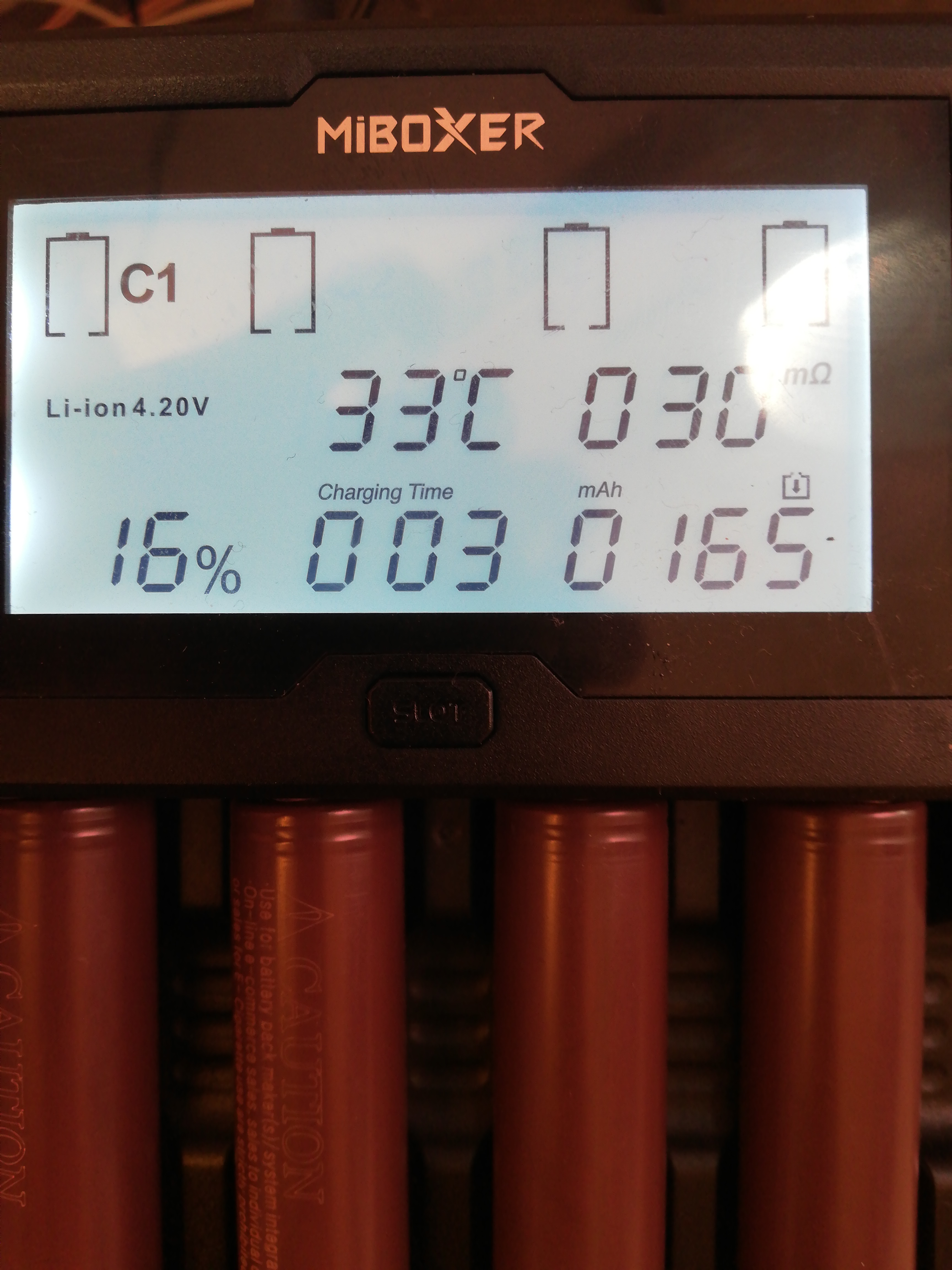

Hab die LGs jetzt bekommen nun weis ich nicht obs sich hier um echte handelt..
Der innenwiederstand von allen liegt zwischen 0,30 und 0,45Ohm.....
Jetzt hab ich gelesen das der bei den LG wenn Orginal bei 0,19Ohm liegen soll.
Da sind die ja weit entfernt.
*Die Messung des Innenwiderstands identifiziert die Shiney Washer Fakes hier eindeutig als minderwertig. Während die original HG2 mit etwa 19mOhm gemessen werden (DC 6,5A), messe ich bei den 2 Fakes jeweils 29 bzw. 30mOhm. Der schlechte Innenwiderstand erklärt auch die nachfolgende lausige Kurve. *
Auch werden die bis zu 45Grad in dem ladegerät warm die Sonys liegen bei geschmeidigen 22-25Grad..
Was würdet ihr jetzt machen Fakes will ich nicht nutzen wenns welche sein sollten und die dann bei über 10A einbrechen..

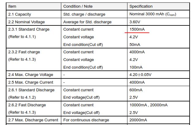

Übrigens weil nach der "richtigen" Stromstärke beim Laden gefragt wurde.
Gute Ladegeräte verhalten sich aber genau so wie beschrieben, der Ladestrom wird anfangs und für die letzten 10% stark abgesenkt.

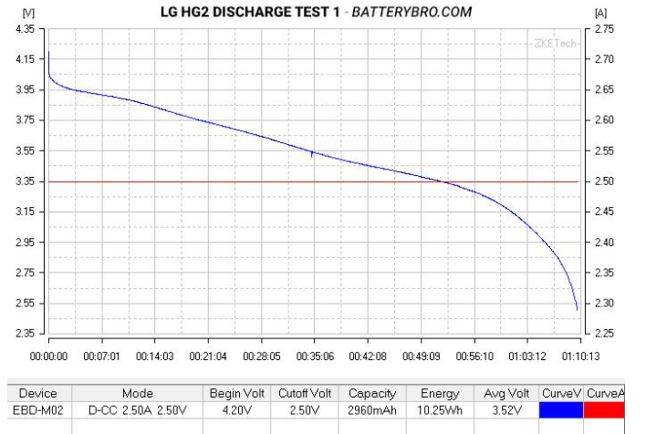

https://batterybro.com/blogs/18650-wholesale-battery-reviews/57179459-lg-hg2-review-20a-3000mah

Das Ladegerät ist kein Hochpräzisionswerkzeug, das wird nie die richtigen Innenwiderstände messen. Und bis 50 Grad hatte ich auch schon Akkus dabei.

Ich habe mir nur das Foto von deinem Ladegerät angeschaut und wenn du dort wirklich nichts einstellen kannst und die Akkus mit "voller Pulle" geladen werden ist die Temperatur doch normal.
Mein AT lädt die Akkus mit 2A und während diesem Vorgang mag ich das Gerät schon nicht in der Hand zu halten. Ein Ladegerät der mit 3A lädt wird die Akkus locker auf 50-60° bringen. Stell einfach die Stromstärke wie empfohlen auf maximal 1,5A, dann werden die Akkus geschont, bedanken sich mit mehr Ladezyklen und fangen auch nicht zu kochen an.
In der Regel geht es auf 3A hoch wenn die Akkus in Ordnung sind, das die dabei warm werden ist normal. Ich denke Fake Akkus merkst du wenn du sie benutzt im AT und die dann ratz fatz leer oder unnormal hoch einbrechen. Ebenfalls sollte das Ladegerät über eine Überwachung verfügen das es runterregelt wenn Akkus zu warm werden.

Ey Leute, hier werden einfach Akkus vorschnell als Fake hingestellt, deren Werte so wie's aussieht völlig normal sind. Die 50°C beim Laden sind normal für die LG, die vorgeladenen 3,46V ebenfalls und den Innenwiderstand kann man mit diesen billigen Ladegeräten auch nicht annähernd genau messen, das ist einfach nur ne Spielerei! Für sowas braucht es normalerweise ein Messgerät für 1000 Euro oder mehr. Übrigens muß men den Innenwiderstand bei voll geladenem Akku messen, sollte aber klar sein.
Und noch was zu den angegebenen 3000 mAh Kapazität: die werden erreicht, wenn man den Akku auch komplett entlädt bis nahe der Schlusspannung von 2,5 Volt. Das macht aber keine unserer Dampfen, die meisten entladen bis 3,2 oder 3,3 Volt, deswegen können solche Rechnereien wie sie hier gemacht werden auch nicht hinhauen.
Die gelieferten LG-Akkus sind mMn. völlig ok!
Also ich war heut im Dampfladen er hat alle durchgemessen und deckt sich weitens mit meins 4 von 6 Akkus haben ein wiedrstand von 0,40-0,50ohm.
1mal mit messgerät und 1x in sein Ladegerät was 100€ kostet.
Vegleich zu seinen Lgs die liegen bei 0,20/0,25ohm schon 100x geladen.
Er sagt die 4 kann ich in de tonne hauen und die anderen 2 0,30 und 0,37Ohm kann man noch nutzen.
Hab mir auch 2 neue Lgs gekauft und die ohm liegen bei 0,25 +- 0,1 bei beiden!.
Also entweder Fake,alte Akkus nur mit neuen schrumpfschlauch oder Akkus die schon jahre irgentwo rumgammelten.
