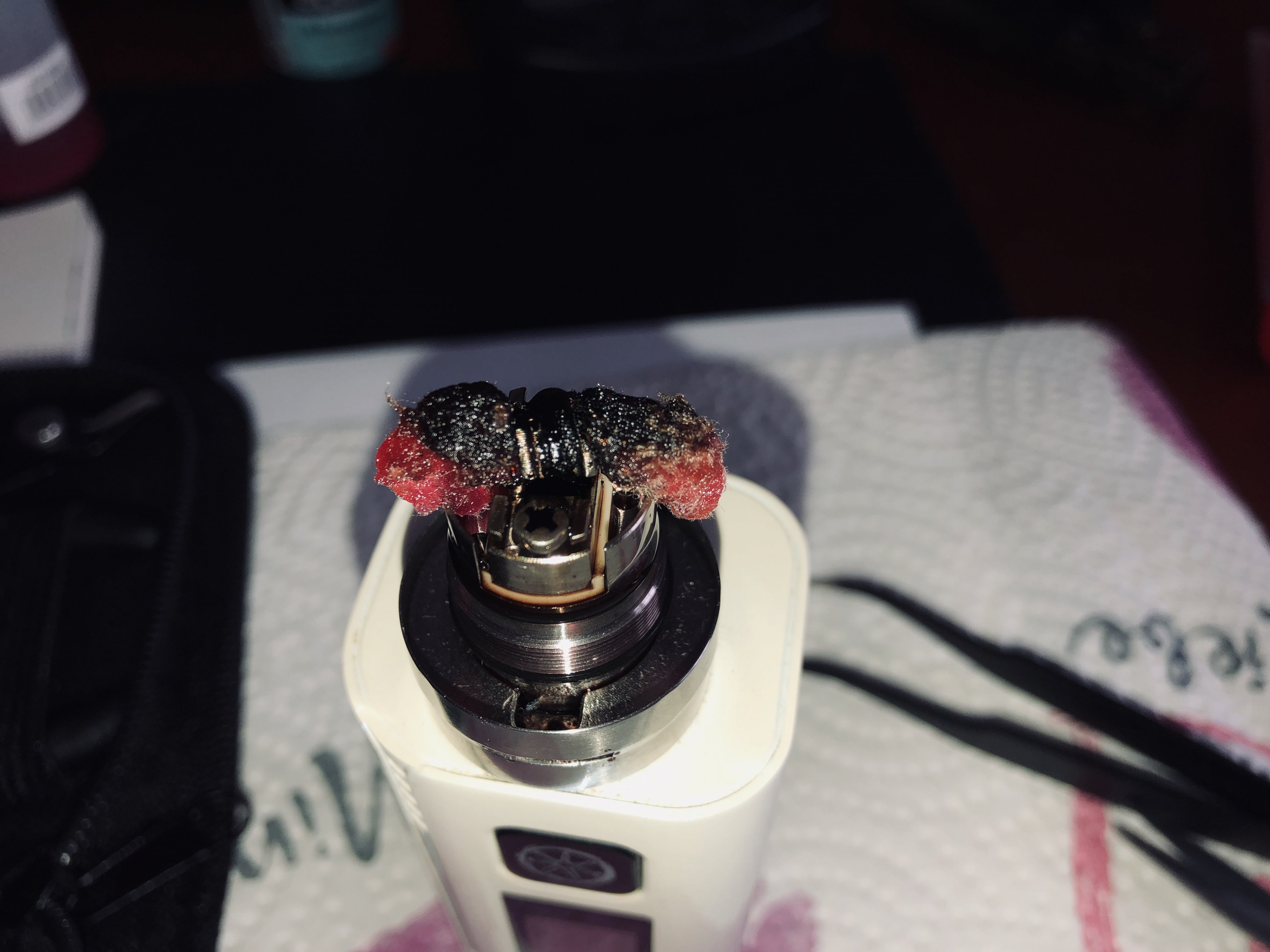

Ich glaube ich mache mal neue Watte 🤢😯

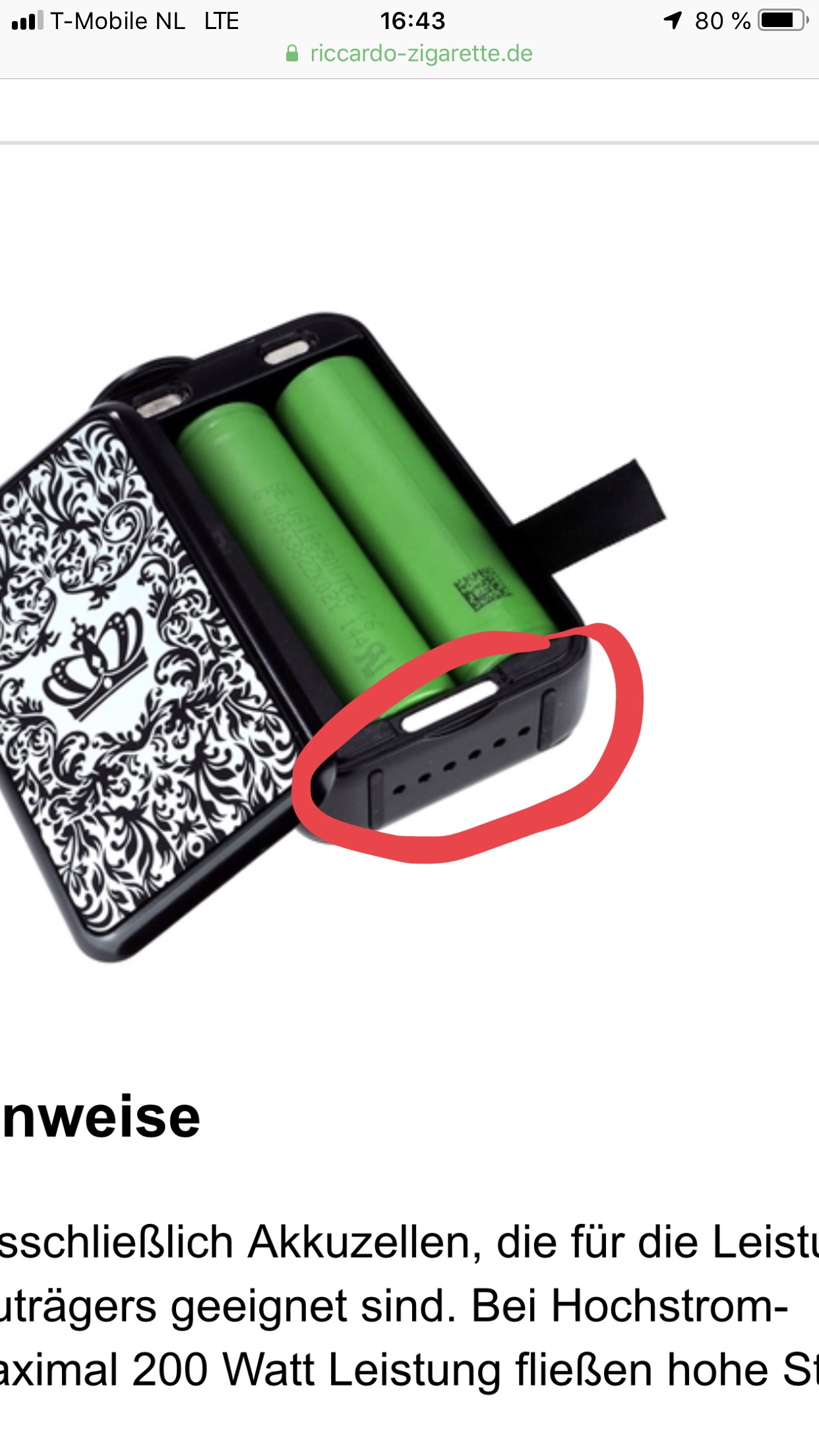

Hat das Crown 4 Kit diese Blow Holes oder woran erkennt man das?

Was in Gottes Namen... ? Dampfst du puren Sweetener ?
Ich muss die Watte bei meinem Dual Zeus vielleicht alle drei Wochen mal wechseln und dann sieht die immer noch wie neu aus im Vergleich zu dem Bollen der da bei dir drauf ist ?!
@MrPuncho33 : Ja hat es, die 5 oder 6 Löcher unten am Batteriedeckel.
Ja definitiv
Nein natürlich nicht, bei mir sieht es leider immer so aus. Ich kann Watte immer nur so 2-4 Tage nutzen.

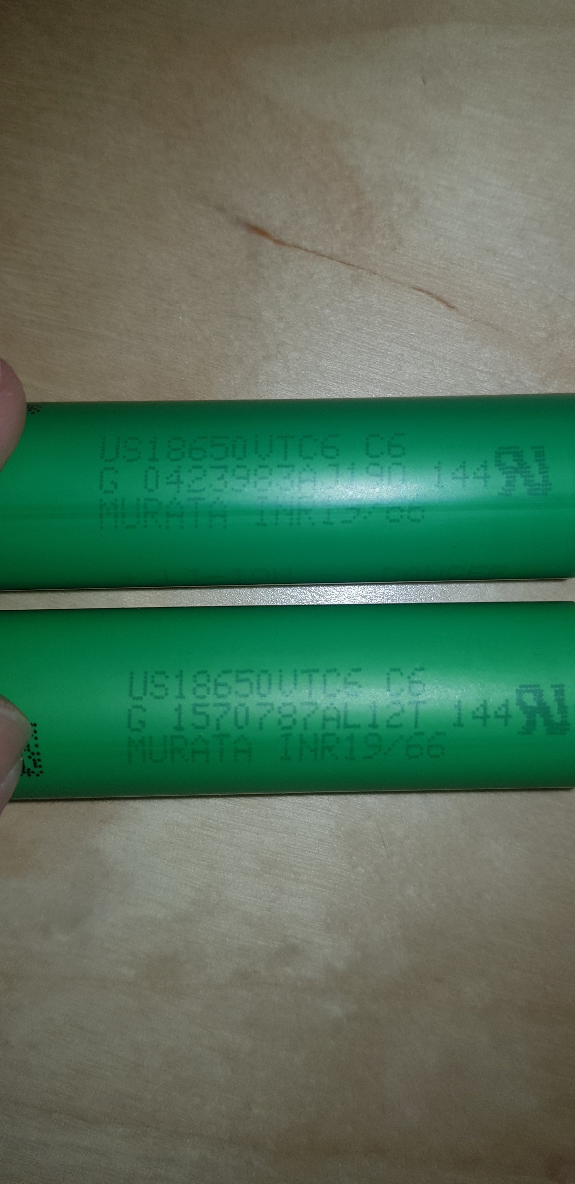

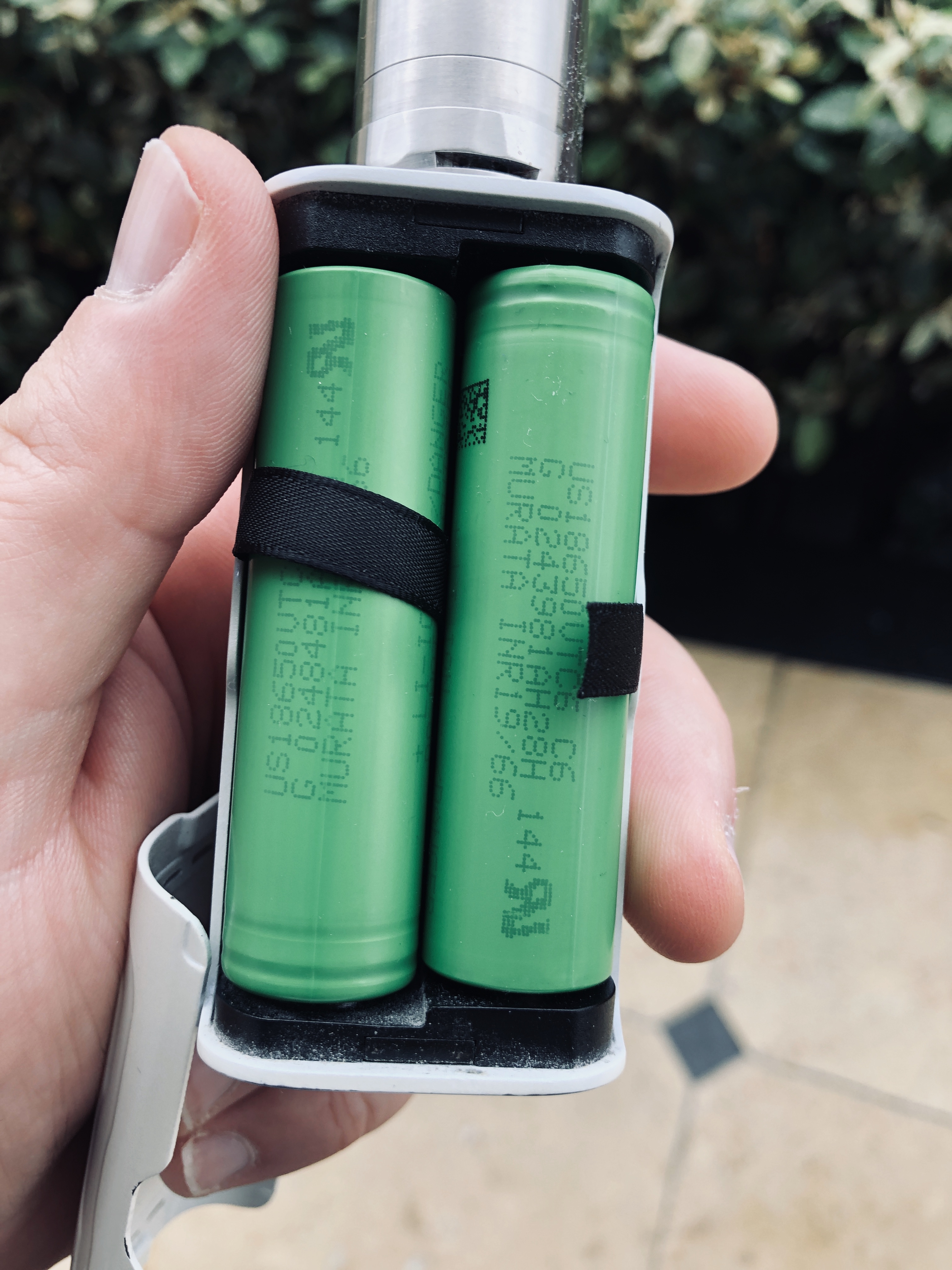

Hab meine 2 Akkus aus einem Dampfer-Shop. Allerdings ist der Aufdruck anders als bei den Bildern bei Amazon. Hat das irgendwas auszusagen?
Und ist doch richtig das der Hersteller Sony ist?
