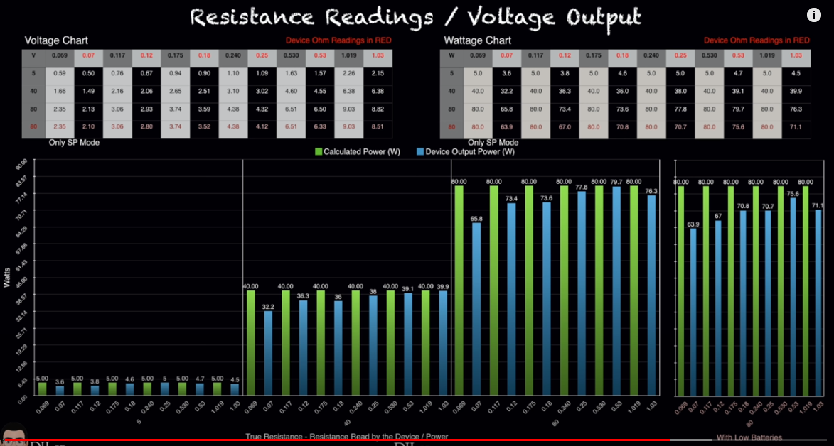

ich hatte noch keine zwei mods auf denen die verdampfer gleich gearbeitet haben.
Dann hast du anscheinend nur "Schrott" im Einsatz gehabt. Ich dampfe nun schon seit über 5 Jahren und wenn ich alle meine Geräte auf 12W einstelle, kommt bei jedem dieser Geräte genau die eingestellte Leistung heraus.

Corto schrieb:
vllt ist das bei 12W auch nicht so entscheidend wenn die 10% abweichen,
Ich merke schon deutlich ob ein Verdampfer 12W oder nur 11W oder gar 13W Leistung erbringt. Wenn da ein Mod mit 20% Toleranz angegeben ist, dann ist die Elektronik schlichtweg reiner Schrott.
Nur zum Vergleich, bei PC Netzteilen gibt es eine Toleranz von 5% und das zumindest gute Mods ihre Werte durchaus genau halten, wird auch durchaus von einigen Testern ausführlich vermessen. Das Wort geregelter Akkuträger kommt nicht von ungefähr. Einzig mit sehr niedrigen Widerständen, scheinen die Akkuträger durchweg eher auf Nummer sicher zu gehen.

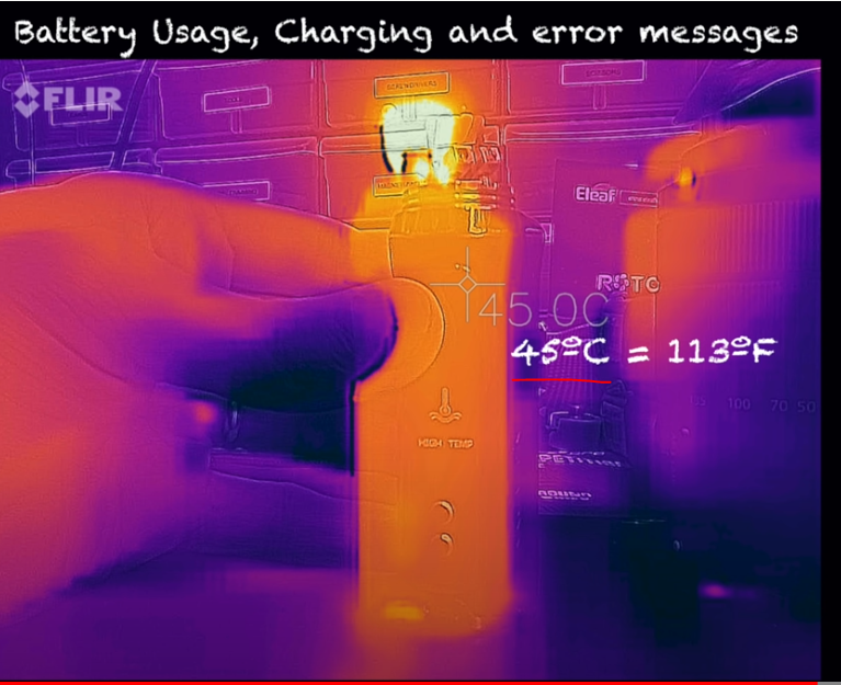

Ich weiß ja nicht welche "Schrott-ATs" ihr verwendet oder nicht, meine ATs haben jedenfalls allesamt eine Temperaturüberwachung. Hier mal als Beispiel:
Innokin Kroma R Zlide Kit - YouTube
Das Gerät schaltet bei 45°C komplett ab und lässt sich nicht mehr nutzen, was übrigens zurecht kritisiert wurde und mir auch schon im Sommer zum Verhängnis wurde. Andere Geräte haben eine etwas großzügigere Auslegung, aber trotzdem überwachen sie logischerweise die Temperatur. Ich würde sowieso nie einen Akku in einem Gerät laden, der nicht die Temperatur von dem Akku überwachen kann.

knoxxi schrieb:
Das begrenzt sich in der Regel auf die Temperatur der eigenen Elektronik des AT, aber nicht die des Akkus.
Der Abstand zwischen dem Akku und der Elektronik ist nicht der Rede wert, das reicht um die Temperatur korrekt zu überwachen. Der Akku selbst ist bis 80°C zugelassen, der AT schaltet bei 45° ab.

knoxxi schrieb:
Zitat aus dem oben verlinkten Post von Wolke 101.
Dieser Zitat ist an dieser Stelle Blödsinn! Wo ist denn die Elektronik bitteschön "räumlich getrennt" bei einem solchen Gerät, was auch noch vollständig aus Metall besteht?
Der Akku befindet sich in einem Rohr aus Metall, die Wärme wird darüber abgeführt und an der Elektronik gemessen. Man merkt auch beim Aufladen mit 2A sofort wie warm das gesamte Gerät wird. Kein Hersteller der Welt verpackt den Akku so, dass er in eigenen Saft schmort und das Gerät dabei kalt bleibt.
Es mag Einzelfälle geben, wo das Gerät schlichtweg schlecht gestaltet wurde, ich würde mir da aber bei keinem großen Hersteller darüber Gedanken machen. Die Chinesen sind ja nicht blöd im Kopf und einzelne Unfälle mit solchen Geräten, führen schnell zu Millionenklagen.
Ich wiederhole es nochmal, die Angabe "ohne Temperaturüberwachung" betrifft analoge Geräte oder den Einsatz solcher Akkus in Geräten die eine solche nicht mitbringen. Aktuelle ATs bringen eine ganze Palette an Schutzschaltungen mit.
