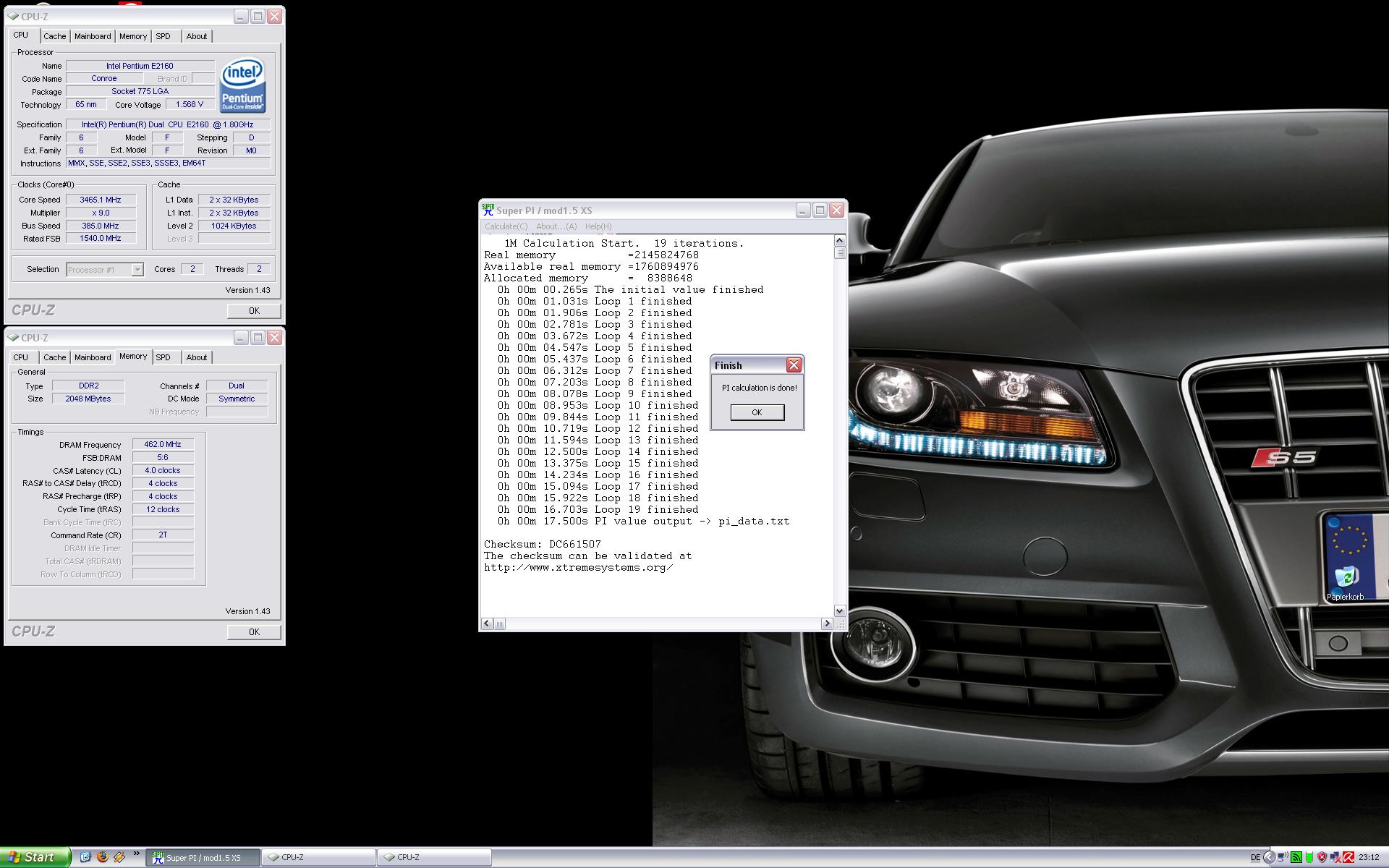

Glaub ich nicht ;), wohl eher ein Auslesefehler?! Hier meiner zum Vergleich... Ich glaub der von deinem Kumpel ist ein L2...

PS: Deinen E2160 hast du aber ganz gut hochgejubelt :) Welche Spannung liegt denn bei dir an?
Von CoreTemp Deltawert anzeigen lassen ;).
Siehe Screenshot ;). UNter Last dropts noch mal um ca. 0.3V...
