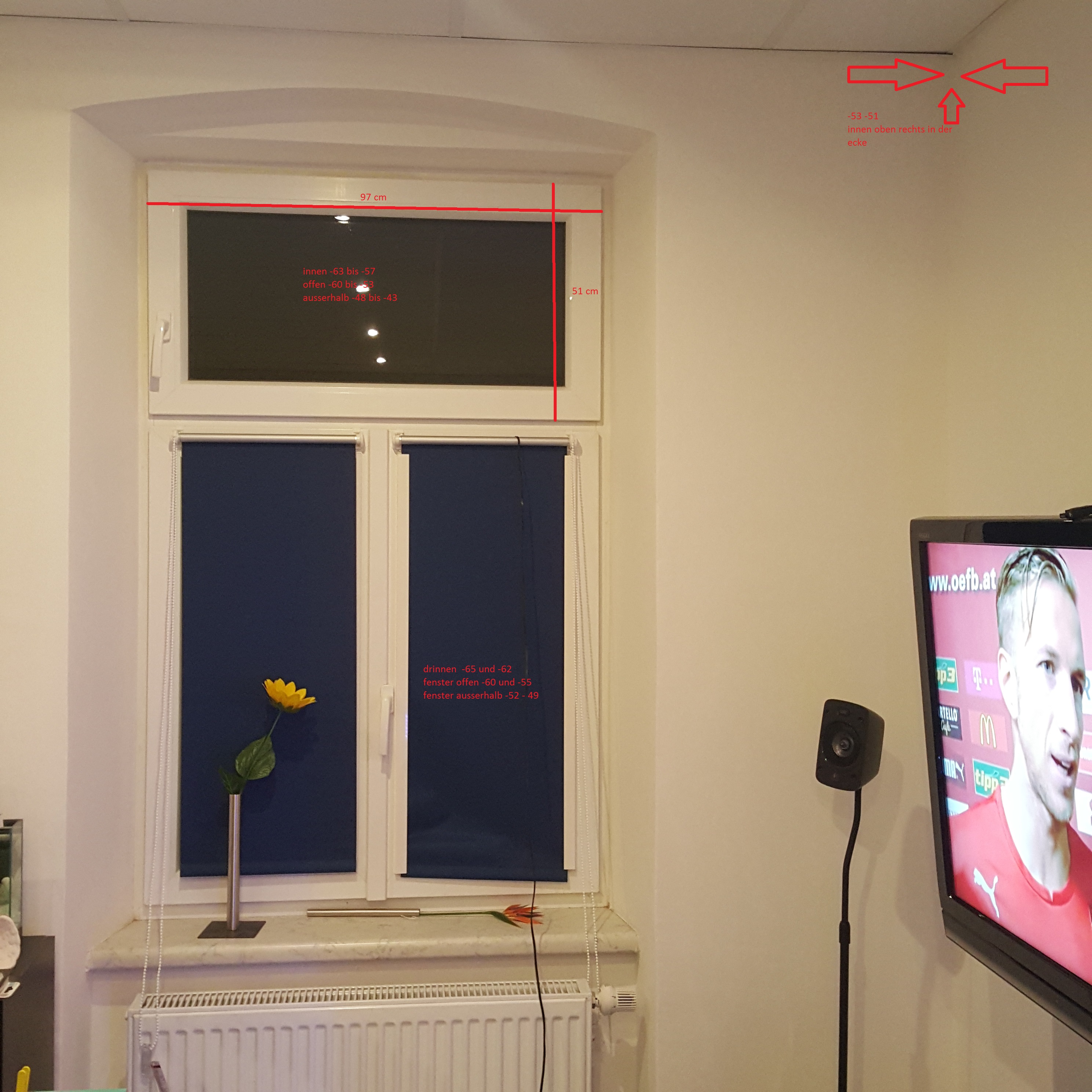

meinst du das ich die an der decke des Raumes montiere um best möglichen Empfang zu haben? eher beim Fenster oder eher bei der wand? was meinst du?
hab jetzt ein Foto gemacht auf dem ersichtlich ist wo ich welche Empfangsstärke habe
hab eine Zwischendecke dort könnte ich eventuell die Antenne rein"legen" was meinst du?
