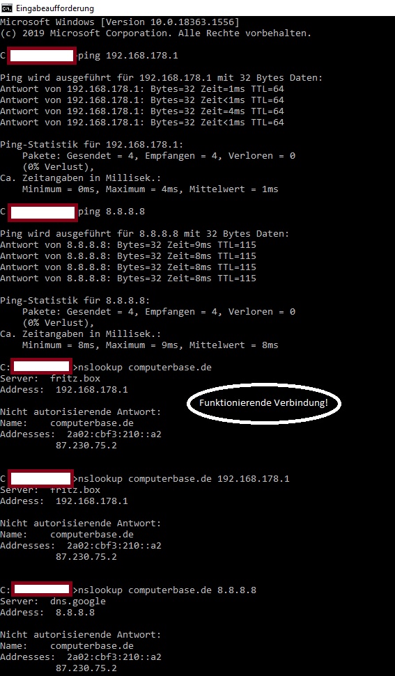

Ein paar simple Tests (Windows):
Start --> cmd
--> ping 192.168.178.1
--> ping 8.8.8.8
--> nslookup computerbase.de
--> nslookup computerbase.de 192.168.178.1
--> nslookup computerbase.de 8.8.8.8
Die beiden Pings testen die Netzwerkverbindung zur Fritzbox (*) und zum Internet (google). Mit den drei nslookups wird die Namensauflösung geprüft, einmal mit dem Standard-DNS aus den Netzwerkeinstellungen und einmal explizit mit der Fritzbox bzw. google.
Idealerweise machst du die Tests einmal bei funktionierender Verbindung und einmal im Fehlerfall. Die Ergebnisse kannst du hier als Screenshots posten, aber bitte kennzeichne in Situation die jeweiligen Screenshots gemacht wurden (kein Fehler, Fehler).
Sollte die IP der Fritzbox geändert worden sein und nicht mehr der Standard-IP 192.168.178.1 entsprechen, bitte in den obigen Kommandos anpassen.
*edit
Hm.. Ich sollte auch mal auf meine eigenen Beiträge verlinken. Dann spare ich mir das ständige Neutippen :D
Reaktionen: brainDotExe, eYc, Hayda Ministral und 3 andere

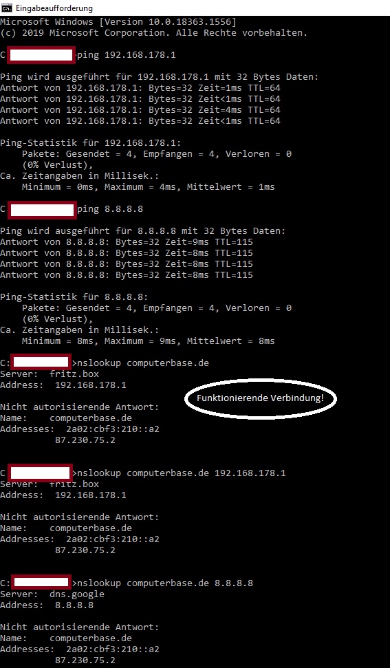

Hier schon einmal die Befehle bei funktionierender Verbindung. Der Rest kommt dann, wenn der Fehler das nächste mal auftritt.
Reaktionen: Raijin
Ok, das sieht schon mal genau so aus wie es sein soll.

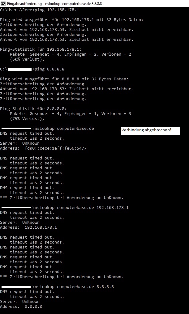

Die Pings solltest du beide parallel, in zwei Eingabeaufforderungen eingeben, und mit "-t" am endlos weiter laufen lassen, bis es zu Unterbrechungen kommt. Dann siehst du, ob nur die Verbindung in's Internet weg ist, oder auch die WLAN-Verbindung.
Logs im Router, sowie andere Indikatoren (LEDs) könnten es auch anzeigen.

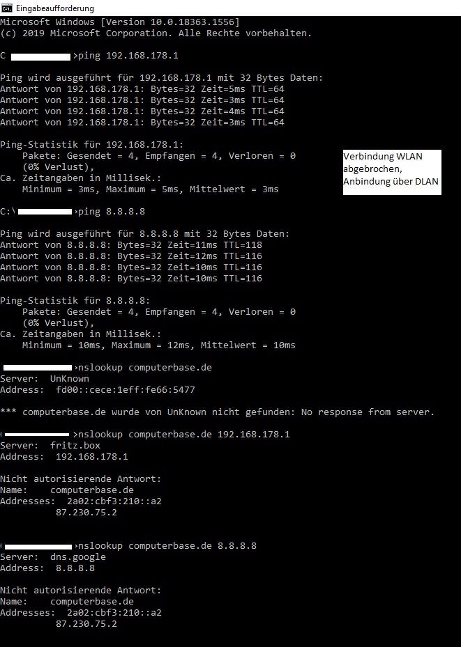

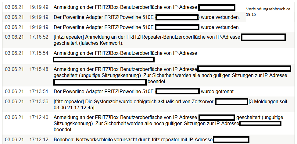

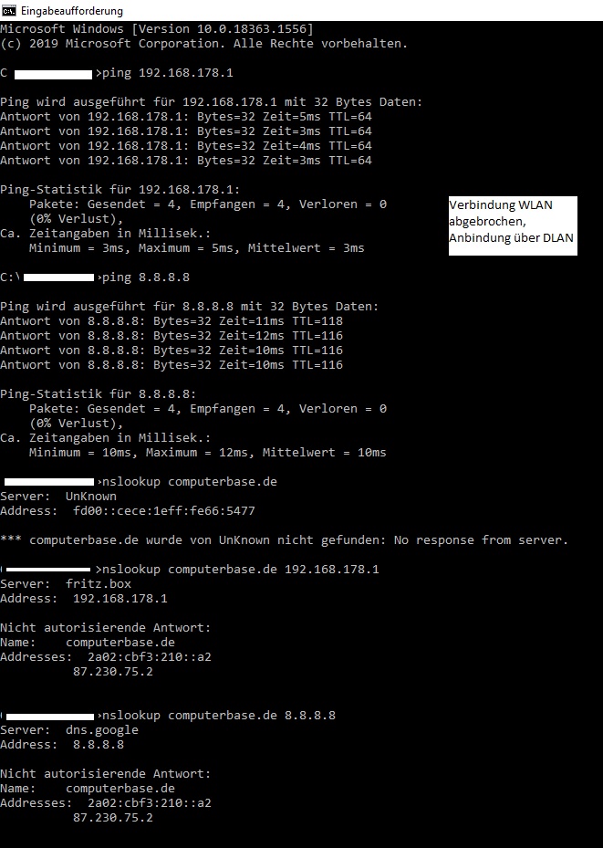

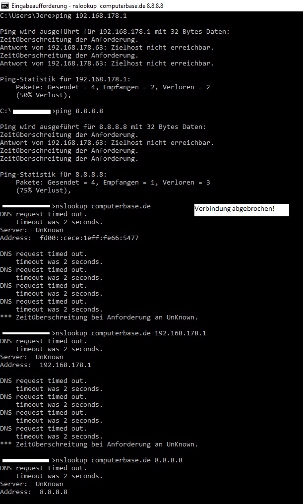

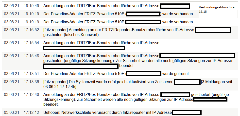

Also: Anbei einmal die pings und lookups im Problemfall. Ich habe den PC dann mit einem Powerline Adapter angeschlossen (sonst ist der PC per LAN an einem Repeater angeschlossen, ist normalerweise schneller als DLAN) und konnte wieder Internet & Fritzbox erreichen. Scheint also doch aufs WLAN beschränkt zu sein das ganze. Im Ereignislog der Fritzbox lässt sich aber kein Problem erkennen.
Ein Test ist doch wertlos, wenn du bewusst den Fehler umgehst und statt WLAN PowerLAN anklemmst. Was soll das denn?!?
Sorry, aber da bin ich raus.
Telekom MagentaZuhause
Es war mir bis dato ja gar nicht unbedingt klar, dass das WLAN das Problem ist. Das PowerLAN hab ich ja angeklemmt um diese Erkenntnis erstmal zu gewinnen. Da es mit PowerLAN geht scheint ja WLAN die Wurzel des Übels zu sein. Um da irgendwie maximal Information für euch Helfende bereitzustellen hab ich das Gepinge dann direkt im DLAN gleich nochmal wiederholt.

"Scheint", ja. Das hätte man ja sehen können, wenn du das Fehlerbild gepostet hättest statt einen Workaround. Wenn man dein Auto kaputt ist, gehst du dann auch in die Werkstatt und erzählst denen, dass dein Fahrrad heil ist? Genau das hast du gerade getan. :rolleyes:
Absolut nachvollziehbar. Deshalb hab ich ja die pings etc einmal gescreent bevor ich da mit dem Powerline hantiert hab und einmal dannach.

Am Anfang des Logs steht was von einer Loop (Netzwerkschleife) welche durch einen FritzRepeater verursacht wurde.
Ist der Repeater direkt per Kabel mit dem PC verbunden oder hängt da vielleicht noch mehr dazwischen?
