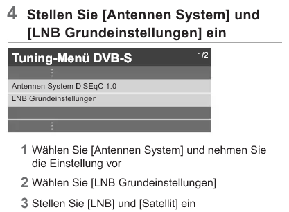

Evtl. mal im Fernseher das "Tuning-Menü DVB-S" aufrufen, möglicherweise ist etwas falsch / nicht deiner Anlage enstprechend eingestellt.

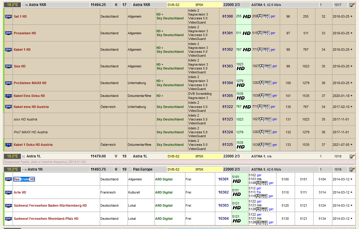

Schaue bei KingOfSat vorbei. Da siehst du, welche Sender noch frei sind.
Ich habe mir vor einigen Wochen eine List mit 16 Sendern, ARD - ZDF - Sat 1 & Co erstellt. Mehr Interessantes ist nicht mehr frei.
Danke - beim nächsten Mal mache ich eine Senderliste und kreuze dann an, was fehlt.
