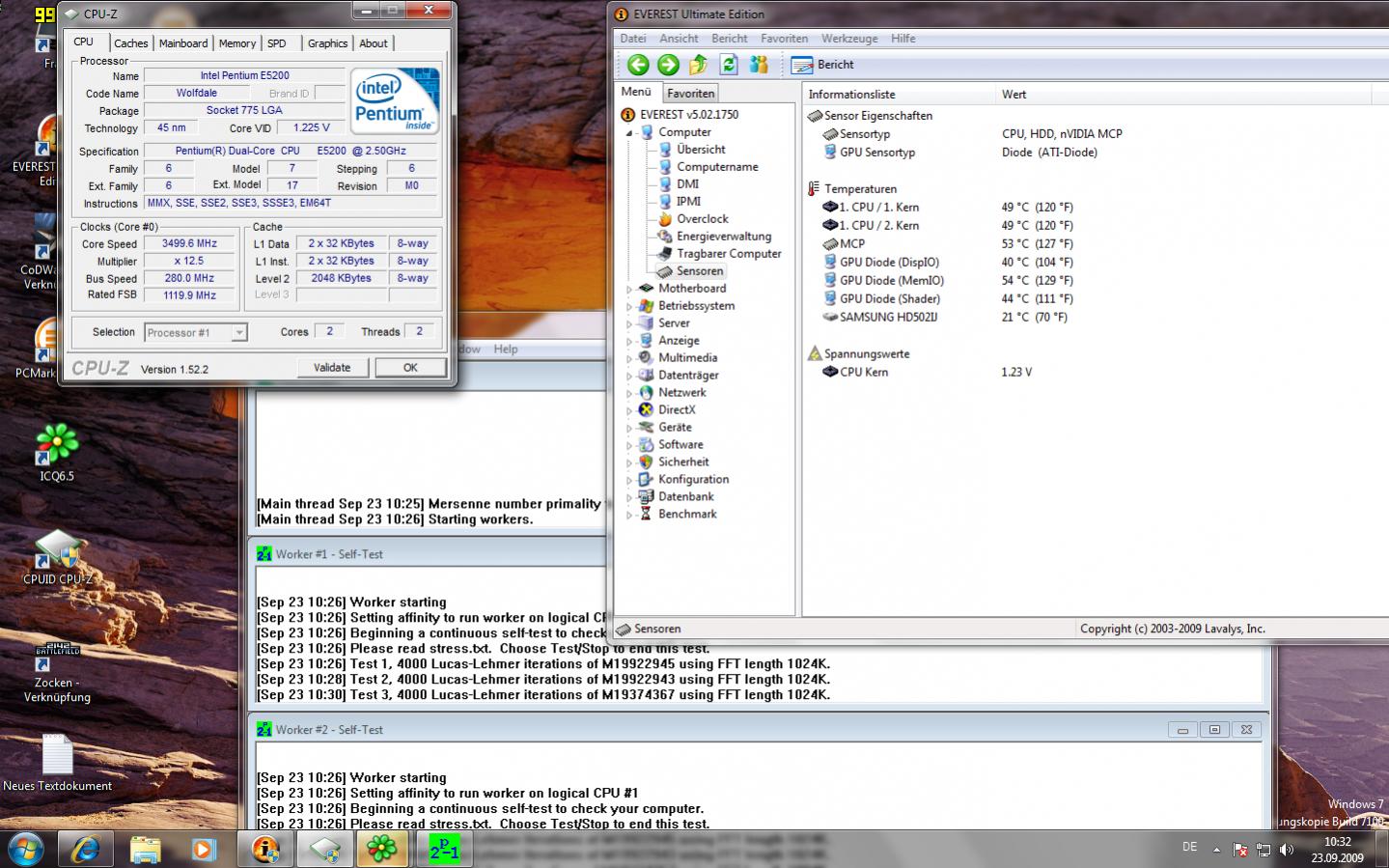

Guckste mal auf meinem Pic! Ich denke die Prozzis sind gut vergleichbar! Das ganze wird von einem Corsair H50 gekühlt! Die V-core, die angezeigt wird stimmt nicht! Es sind nochmals 0,2 V mehr! Die Zotacboard können irgendwie nicht richtig ausgelesen werden!
@ TE, investiere dein Geld lieber in eine Neue Grafikkarte oder was erhoffst du dir durch noch höheres OC? Deine Graka ist der Limitierende Faktor!

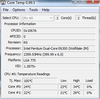

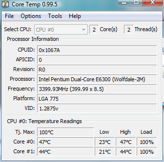

Mit der Zeit hab ich mich mal wieder ans OC gesetzt und habe folgendes Erbegnis: 400x8,5 = 3,4 Ghz
Die VCore musste ich auf 1.312 setzen. Idle Werte: 23-24 grad. Last( bei gta 4) 48-50 grad.
Und warum sollten dieswe werte unrealistich mit nem Mugen II sein??
kennste das teil überhaut? das ist so ein brocken, da ät ich mich gewundert wenn er diese temps net packen sollte.
was nun?
AsusFreak80 schrieb:
@Bumbelbee
Wenn du die Temps net glaubst soll mir das recht so, vieleicht sind meine Temp fühler net ganz korrekt wie auch immer.
mit hoher Wahrscheinlichkeit
@Bumbelbee
weil ein paar Grad über ambient (Umgebungstemperatur) nicht realistisch sind
außer - dein PC steht in einem Bierkeller :D
