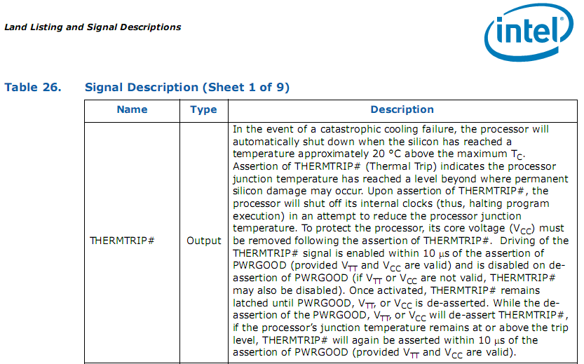

AvenDexx schrieb:
Das hast du geschrieben und das ist eben nicht korrekt.
Alle Technischen Informationen hier, sind eins zu eins von Intel übernommen. Wenn dir was nicht passt, beschwer dich bei denen. ;)
Bis ca. 80°C? Du weist aber schon das ab 85°C die Selbstabschaltung greift?
Warum konnte ich dann meinen Core 2 Duo E6600 ohne Probleme bis auf knapp über 90 Grad im Kern bringen mit Intels Thermal Analysis Tool? ;)
In Intels Datenblättern steht, das eine Notabschaltung erfolgt, wenn TCase ungefähr 20 Grad über der spezifizierten Norm liegt. So steht es schwarz auf weiß in den Datenblättern (siehe Anhang oder Intel Datenblatt) und ich kann das anhand meines jetzigen und vorherigen Prozessors vollkommen bestätigen.
liegt die TCase schon nahe an den von Intel Spezifizierten 62,2°C TcaseMax
Es gibt keinen Core 2 Duo E6600 mit dieser TCase.

Warum hat sich dann mein E6400 bei Exakt 85°C abgeschaltet?
In Abhängigkeit von Vtt und Vcc.
Zitat aus dem Datenblatt: "...and is disabled on deassertion of PWRGOOD (If Vtt or Vcc are not valid, THERMTRIP# may also be disabled)..."
Was eben auch der Grund dafür gewesen sein kann, dass sich deine CPU nicht abgeschaltet hat.

Die DTS Sensoren in den Kernen ermitteln eine Temperatur, aus der ein Mittelwert errechnet wird. Dieser wird von der TJunction abgezogen. Beträgt die TJunction beispielsweise 85°C und der Mittelwert ist 60°C, dann beträgt der übermittelte Wert der DTS -25°C.
Programme müssen nun also quasi den Weg zurückgehen, um die Temperaturen zu ermitteln. Soweit, sogut, da haben wir ja im Grunde die gleiche Meinung, bzw. den gleichen Kentnisstand. Je höher die Temperatur also wird, desto niedriger ist die DTS. Beträgt also die Temperatur irgendwann 85°C ergibt dies im Verhältnis zur TJunction den übermittelten Wert der DTS +/- 0 und die Notabschaltung greift.
Daher könnte man vereinfacht sagen, dass die TJunction der Kerntemperatur entspricht.
@bonnis82
Grundsätzlich hast du ja recht, aber andererseits hilft es ihm doch weiter, um seine Temperatur richtig zu deuten, weshalb ich diese leicht abschweifende Diskussion für doch recht relevant halte.
