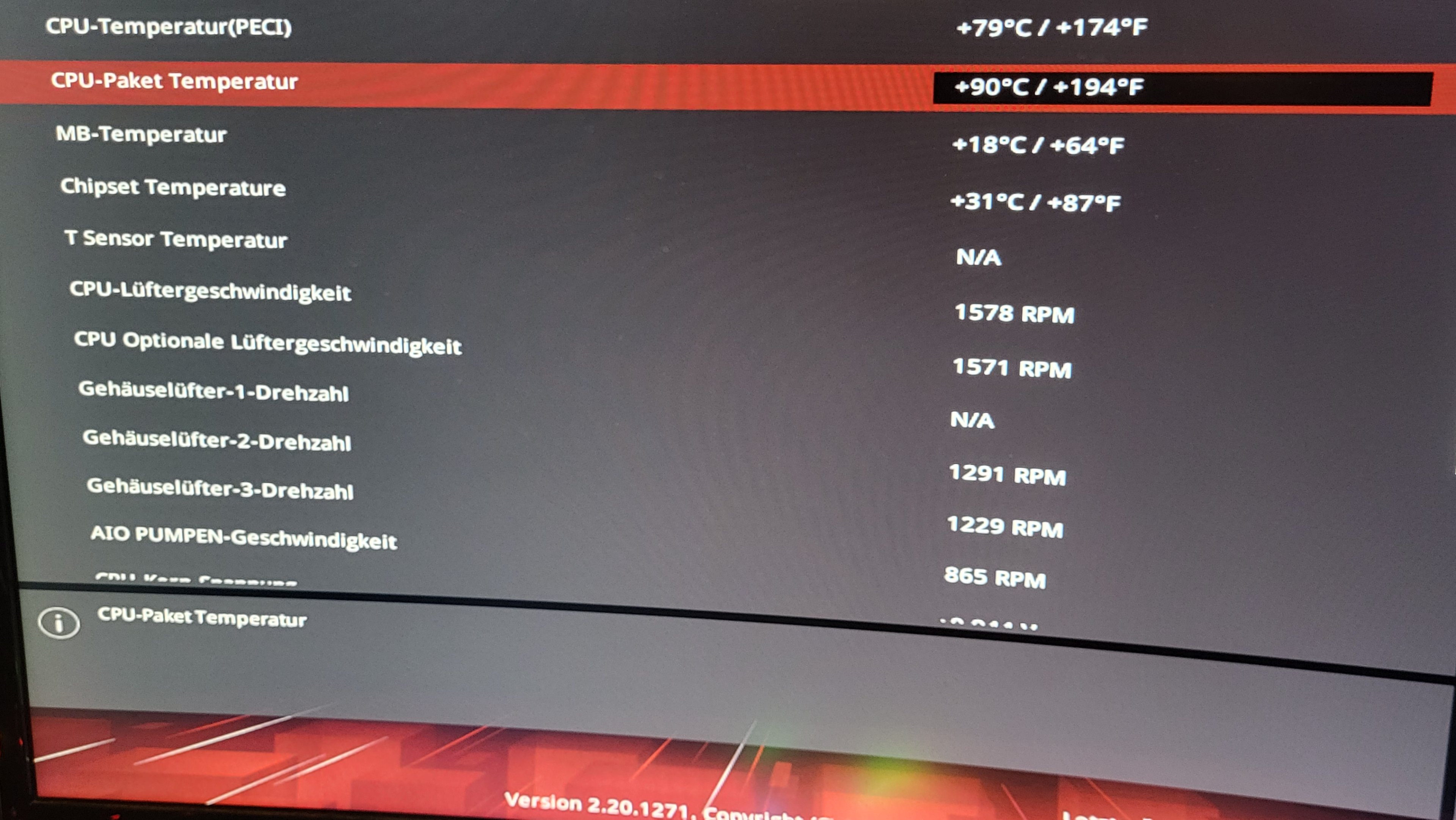

1.) Die Pumpendrehzahl finde ich doch SEHR niedrig. Dürften 30%... Das ist meiner Ansicht dann doch sehr weit runter reguliert. Wenn dich die Pumpe nervt, nimm einen Luftkühler...
2.) Die Lüfter selbst laufen aber eigentlich recht zügig und dürften wohl lauter sein...

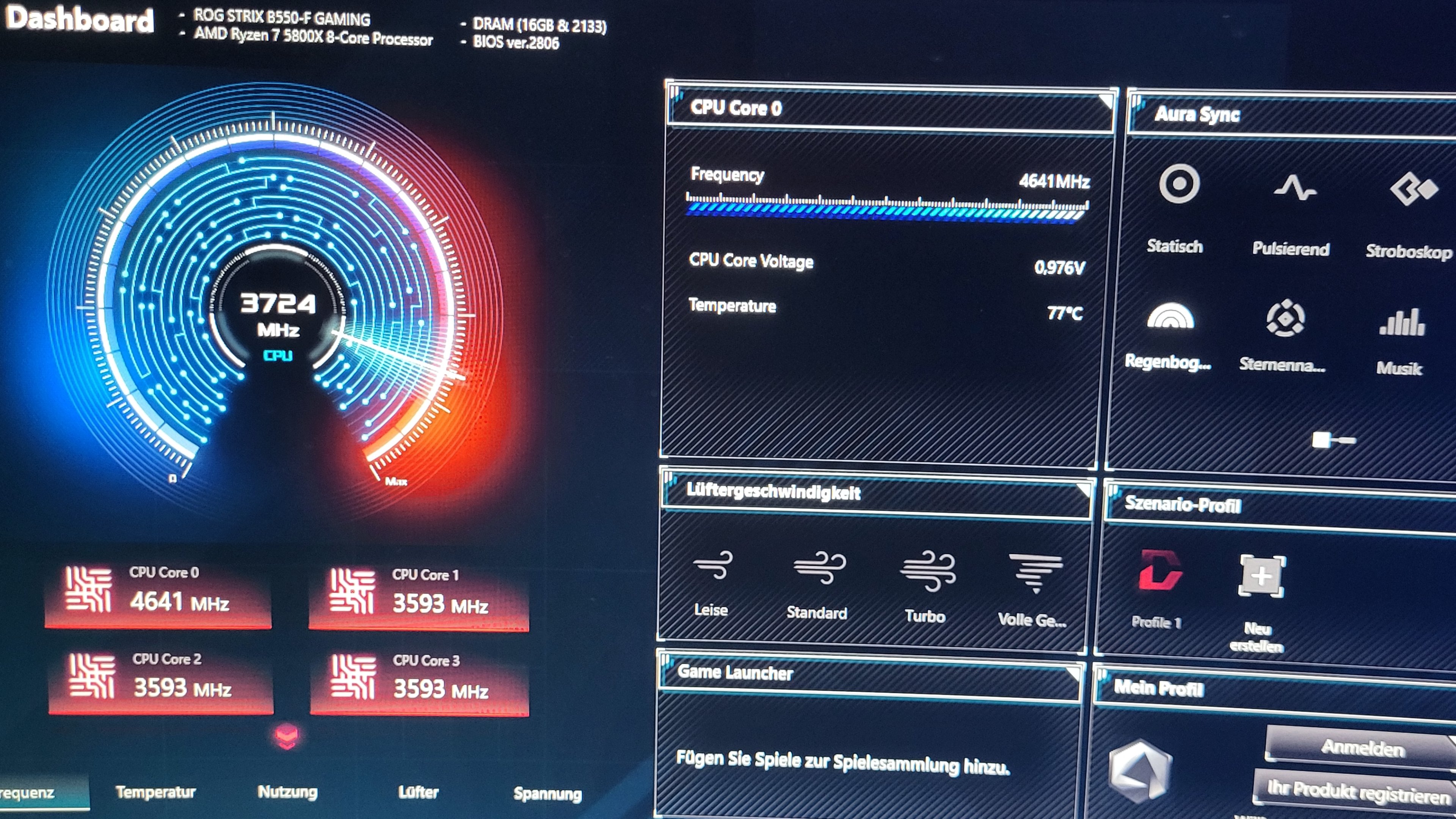

Ich tippe auf einen Montagefehler, einen Defekt oder tolles Auto-OC von Hersteller-Software.
Reaktionen: GTrash81, Skudrinka und Questionmark
Die Pumpe sollte eigentlich immer bei 80-100% laufen...deine hat nicht mal die Hälfte davon. (Und ich würde die auch eher mit NZXT CAM kontrollieren, als mit dem Bios Header...)

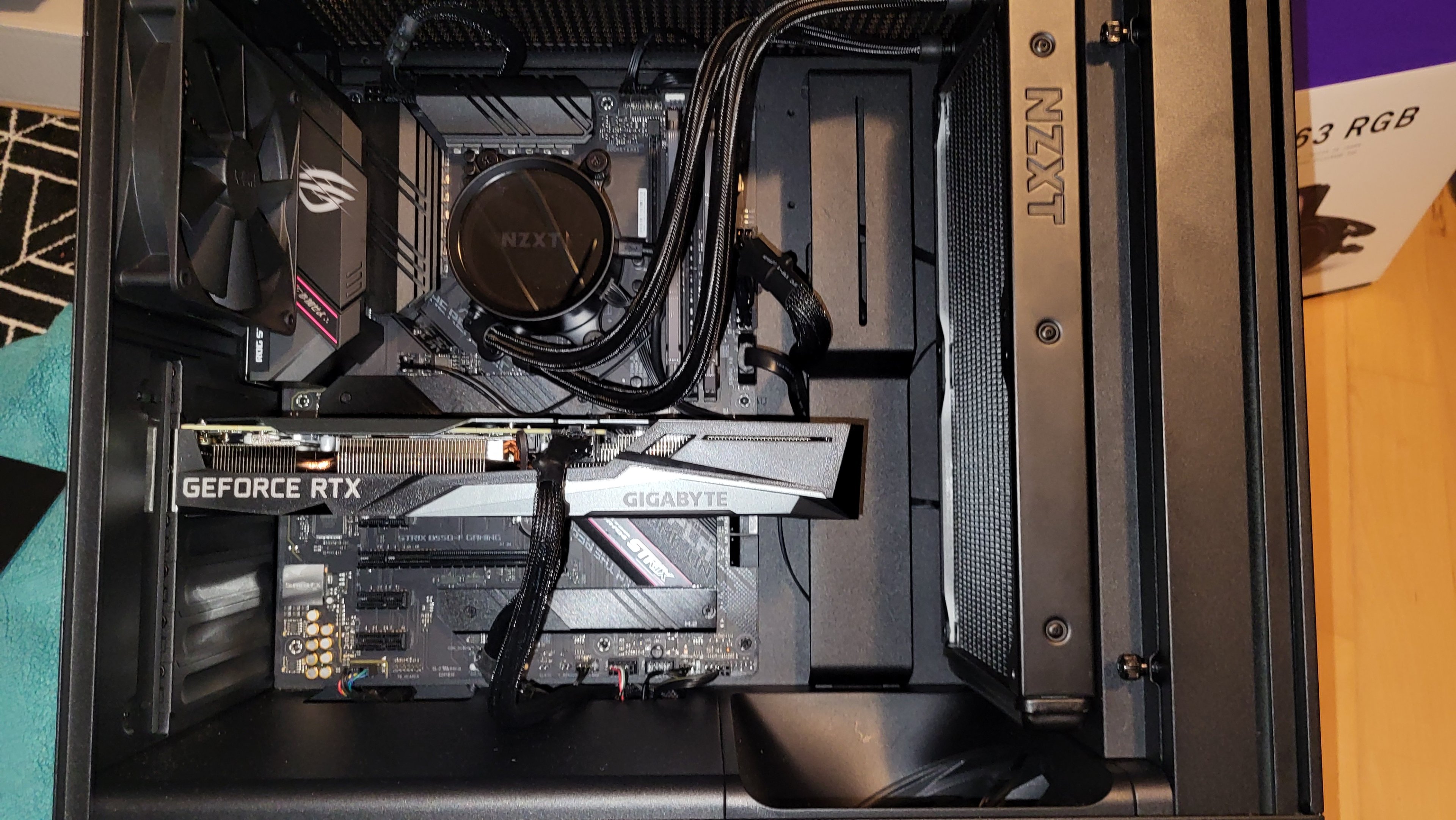

Wie soll ich diese denn Positionieren?
Soll ich diese umdrehen sodass die Schläuche etc von unten nach oben gehen?

Ideal wäre oben, da du aber die 280mm- statt 240mm-Variante hast, bleibt dir nur vorne - und dann: Ja, wenn es geht, Schäuche nach unten. So wie es jetzt ist, ist es aber von der Positionierung auch OK.

Das Problem ist wie gesagt eine Kombination aus einer zu weit runtergereglten Pumpe und irgendeinem Fehler bei der Montage (nicht fest genug angezogen) ODER einem unnötigen Auto-OC der CPU, wodurch sie in Windows auch im Idle mit vollen Takt rennt.
P.S.: Die Pumpe dürfte sich eigentlich gar nicht über die Lüftersteuerung des Boards steuern lassen, weil das Kabel eigentlich nur ein Tachosignal ausgibt.

Den Kühlblock so ausrichten das die Schläuche an der Seite oder Oben sind, da so die Pumpe sich am besten entlüften kann. Und das beste wäre dazu den Radiator oben hin zu bauen, um die Ausgleichsbehälterfunktion des Radiator besser zu gewährleisten, geht aber bei dem Gehäuse aber leider nicht...
Schnelltest:
Rechner so drehen das er auf der Rückseite, wo die verkabelung sind steht, zum gegentesten ob es an der Entlüftung der AiO liegt.

Wie schon gesagt. Schläuche am Radi unten, und wenn möglich Ausgänge an der Pumpe oben. Wenn du das ganze dann vorher noch in dieser Position gut entlüftest indem du alles mal gut durchwackelst oder gar die Pumpe kurz anwirfst sollte es funktionieren.

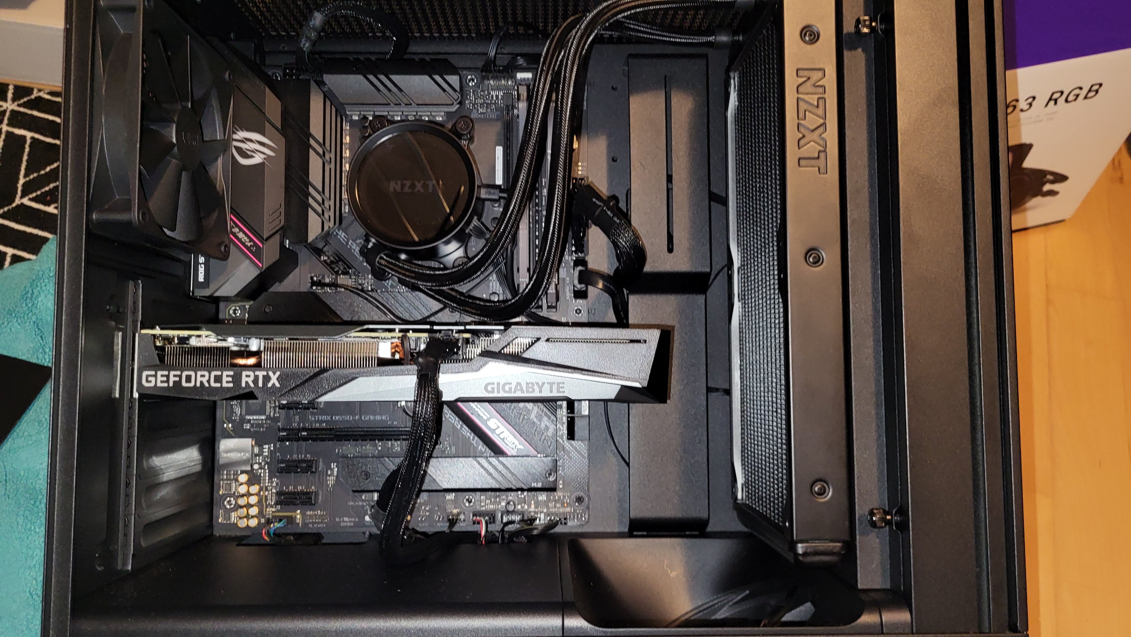

Warum sind da eigentlich mal grad 3 Schrauben verbaut die das Mainboard in Position halten wer auch immer das zusammen gefrickelt hat sollte nochmal nachbesseren.
Und der Ram Riegel in B2 scheint auch nich 100% richtig drinn zu sein.
Kann man nur leider nich genau erkennen weil das Foto so mies is.
