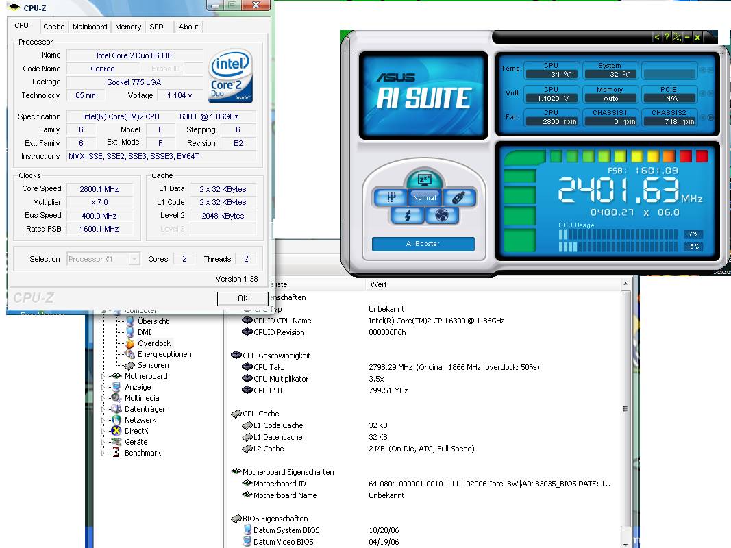

ich stell hier mal nen pic rein.
Und ja es ist mir aufgefallen das Everest mir den vollen takt anzeigt.
Mfg Highy

He ist ja lustig. Jetzt hab ich wenigstens schon jemand zweiten gefunden dem das passiert ...
Das betrifft jetzt zwar etwas komplett anderes, aber bei dir steht auch bei "Code Name" bei CPU Z "Conroe", obwohl es sich eigentlich um einen "Allendale" Kern handelt ... :p
Und ich dachte schon ich bin der einzige mit diesem "Bug" ...
Lg BlackBoXX :D
@-=BlackBoXX=-
Dachte eigentlich das e6300 auch conroe haben. nur halt mit deaktiviertem 2mb cache.
hab ich zumindestens mal so gelesen.
Nein ...
Der E6300 und der E6400 sind Allendale ...
Ich möchte jetzt keinen Blödsinn reden, aber ich denke auch der E4300 ...
Die "richtigen" Conroe's fangen erst ab dem E6600 an ...
Lg BlackBoXX :D
