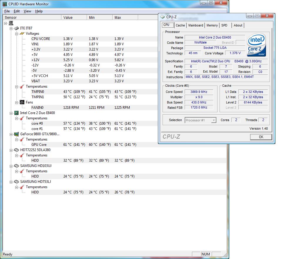

Guten Abend zusammen,
zunächst möchte ich sagen das ich Tage vor Google verbracht habe und sämtliche FAQ's und Anleitungen hier gelesen habe sowie die Suchfunktion genutzt habe ;)
Ich weis das Thema ist für euch voll nervig vor allem wenn es die 1000 Frage dazu ist :(
Mit dem Thema übertakten kenne ich mich noch nicht so richtig aus, deswegen mein Post.
Systemboard: Gigabyte GA-EP35-DS4 P35 S775 FSB 1333MHz PCIe ATX
Bios: Die neuste Beta Version F6a
Ram: 2x2048MB Kit G.Skill 1066MHz CL5
CPU: Intel Core 2 Duo E8400
Kühlung: Noctua NH-U12P / Antec P182
Aktuell bekomme ich nach ca. 3 Stunden Prime keine Fehler.
Beide Cores liegen unter Vollast bei ca. 57-58 C
Mein Ziel wären die 4 GHz.
Vcore: 1,4 V
Hier habe ich bedenken das dies zu viel ist?
9 X 430 MHz FSB
Bei 450 MHz FSB habe ich unter Prime Fehler bekommen, Vcore wollte ich nicht über 1,4 V setzen. Evtl muss ich beim Ram mehr Volt geben ? Oder bei bei den FSB over voltage Einstellungen.
Hier bin ich mir unsicher.
SPD habe ich auf 2.40
PCI Express auf 100
Ram Timings: 5/5/5/15 fest
Advanced Timing Controll alles auf Autto
DDR2 OverVoltage Control auf Normal <--- muss ich hier mehr geben ?
Mein Ram läuft so bei 1032 und 1066 kann er
FSB OverVoltage Control auf +0,05 V <--- hier weis ich nicht ob mehr oder weniger
(G)MCH auf Normal keine Ahnung was das ist
CPU Voltage Control auf 1,39375V <----- ist das nicht zu viel ? *hab Angst* :)
Vielleicht habt ihr mir noch ein paar gute Hinweise zu den Einstellungen.
Vielen Vieln Dank !!!

ich habe gerade nochmal den FSB auf 435 MHz gehoben und komme so auf 3915,0 MHz
Ich lasse gerade nochmal prime laufen.
Oder soll ich lieber 3,8 oder weniger mit geringerem vcore anpeilen ?
