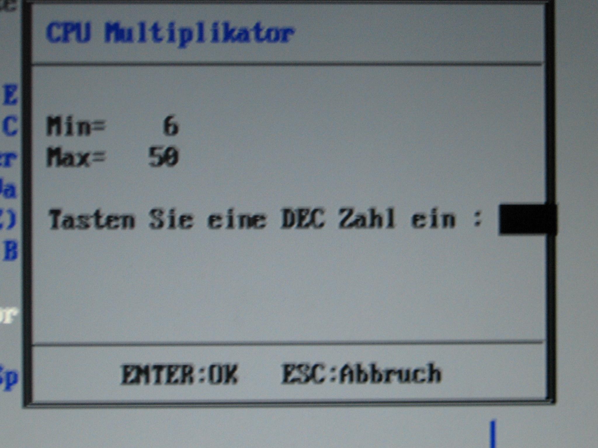

Heute ging ich mal ins Bios um zu schauen was ich alles einstellen kann und ich wunderte mich als ich den Multiplikator frei einstellen konnte.(Geht bis 50X)Da ich hörte da der nur bei der Extrem Edition verstellbar ist.

Bist du ganz sicher, dass der Multi bis 50 geht?
Kann eigentlich nicht sein.
Vllt. haste was mit der 0,5er Multis verwechselt?
Kannst ja mal auf 10 stellen und booten und nen CPU-Z Screen posten.

Und hier die Bilder:
Du kannst mit dem E8500 keinen Multi >9,5 fahren. Wenn du mehr einstellen willst und dann mit Enter bestätigst, wird einfach 9 oder 9,5 eingestellt oder der Rechner startet nicht;)

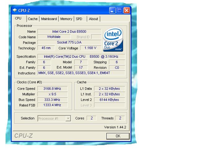

Zeig mir doch bitte mal einen CPU-Z Screen, keinen vom BIOS.
E: lol, was das denn man kann es auswählen aber es wird nicht eingestellt? :freak:

Ok für was brauchste den? da steht sogar Multi 9,5
Bilder:
9,5 ist der Standard Multi.
10 musste schon mindestens zeigen.

Ok also man kann ihn ändern,aber nach nem boot ist er wieder auf 9.
