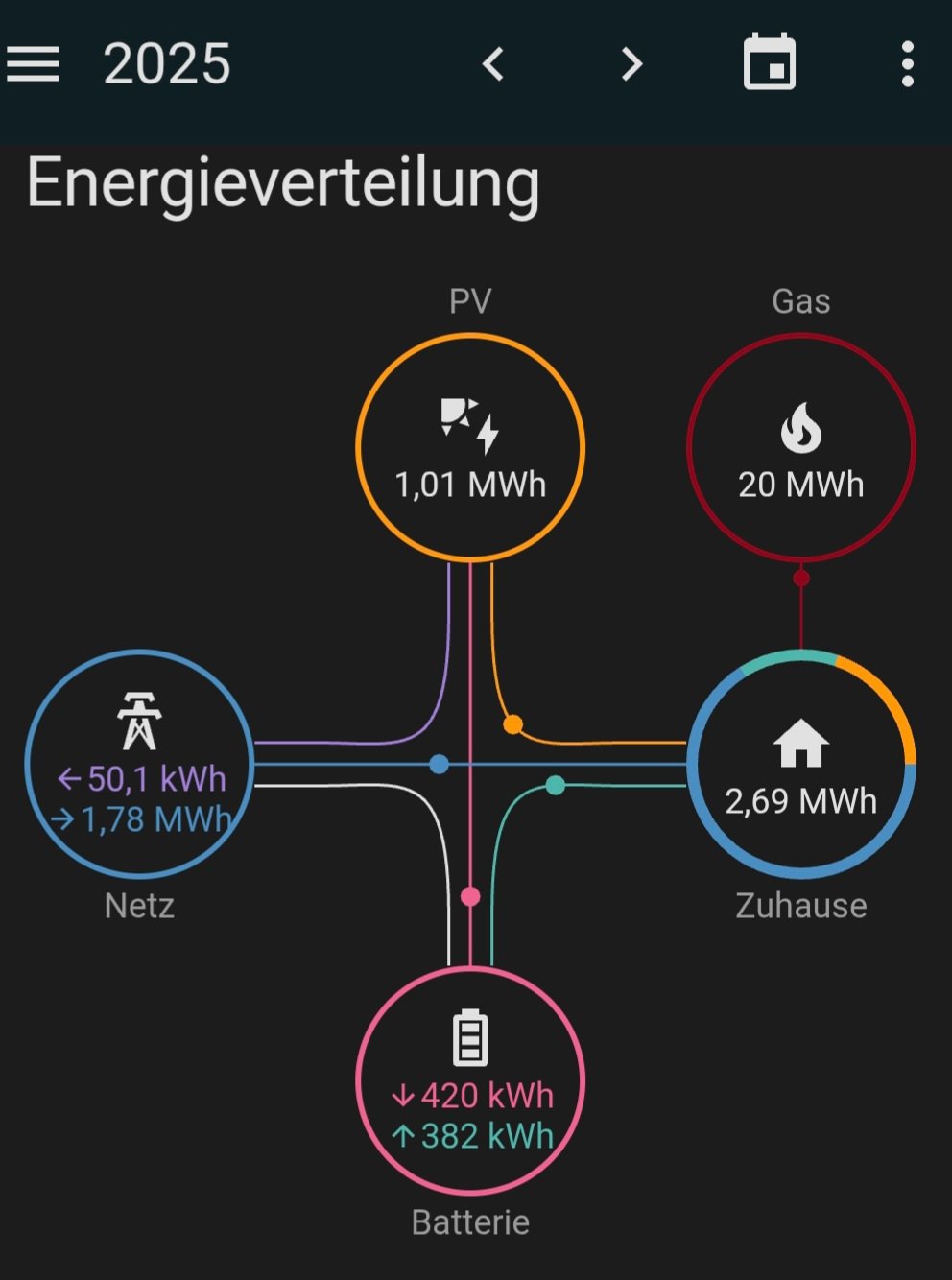

Ich spare durch mein BKW mit Akku ca 480 EUR pro Jahr.
Das entspricht grob 1.500kWh (33cent Arbeitspreis), die du bei maximal 800W erlaubter Einspeisung kompensierst?!
Und der "Balkon" muss Platz haben für 1,8..2kW Solarleistung.
Korrekt. (Balkon + Garagendach)
Habe 2 kWp und einen 800VA Wechselrichter (HMS-800W-2T)
Wie gesagt, es kommt aufs Lastprofil an.
Bisher dieses Jahr 1010kWh geerntet und davon nur 50kWh verschenkt.
Man sieht auch gut die Verluste durch den Akku. Zwischen 5 und 10% muss man durch den Akku abschreiben. Bei einem AC Akku noch mehr.
