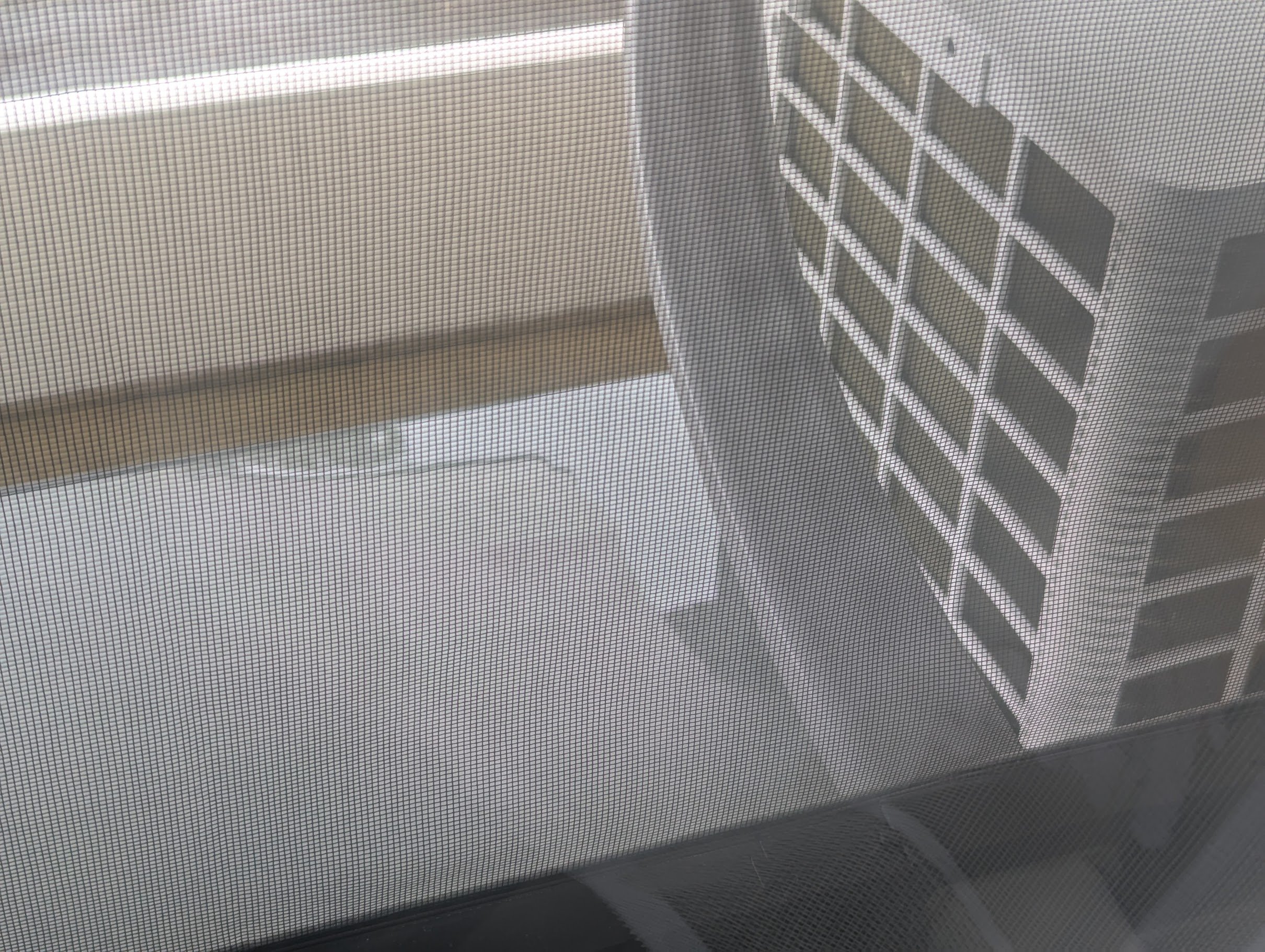

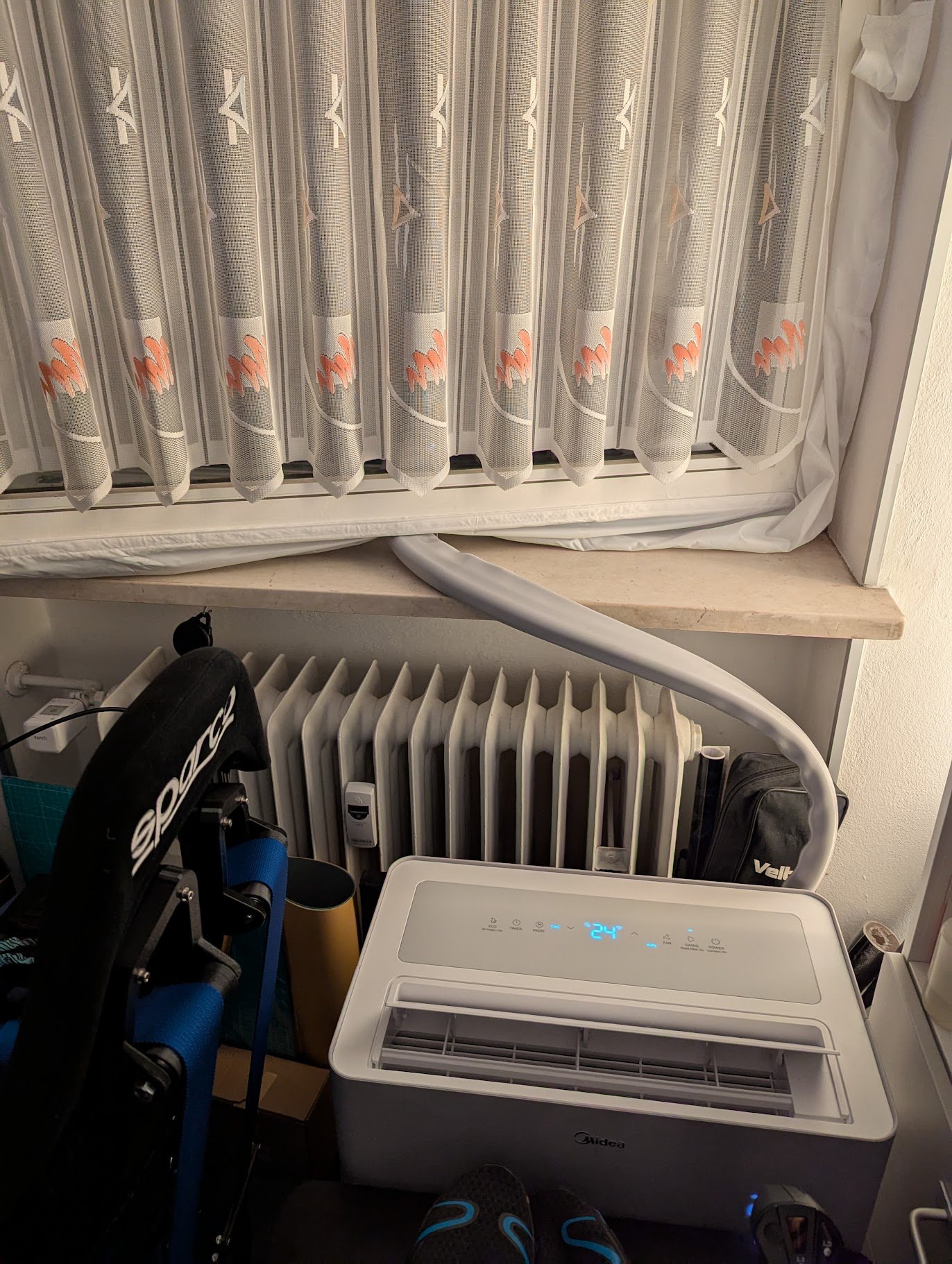

Ich hab mir Ende April (bevor sie überall ausverkauft war) auch eine Portasplit für 850€ gegönnt, nachdem mich die Monoblock aufgrund der Lautstärke und Ineffizienz (trotz Umbau auf Zweischlauch) genervt hat.
Um den 18 m² Raum mit mir alleine auf ca. 24 °C zu halten braucht sie idR ca. 150-170 W, jetzt nach mehreren Tagen über 30 °C draußen (oder wenn der Gaming-PC mit 9800X3D/4090 läuft) auch mal um die 260-300 W.

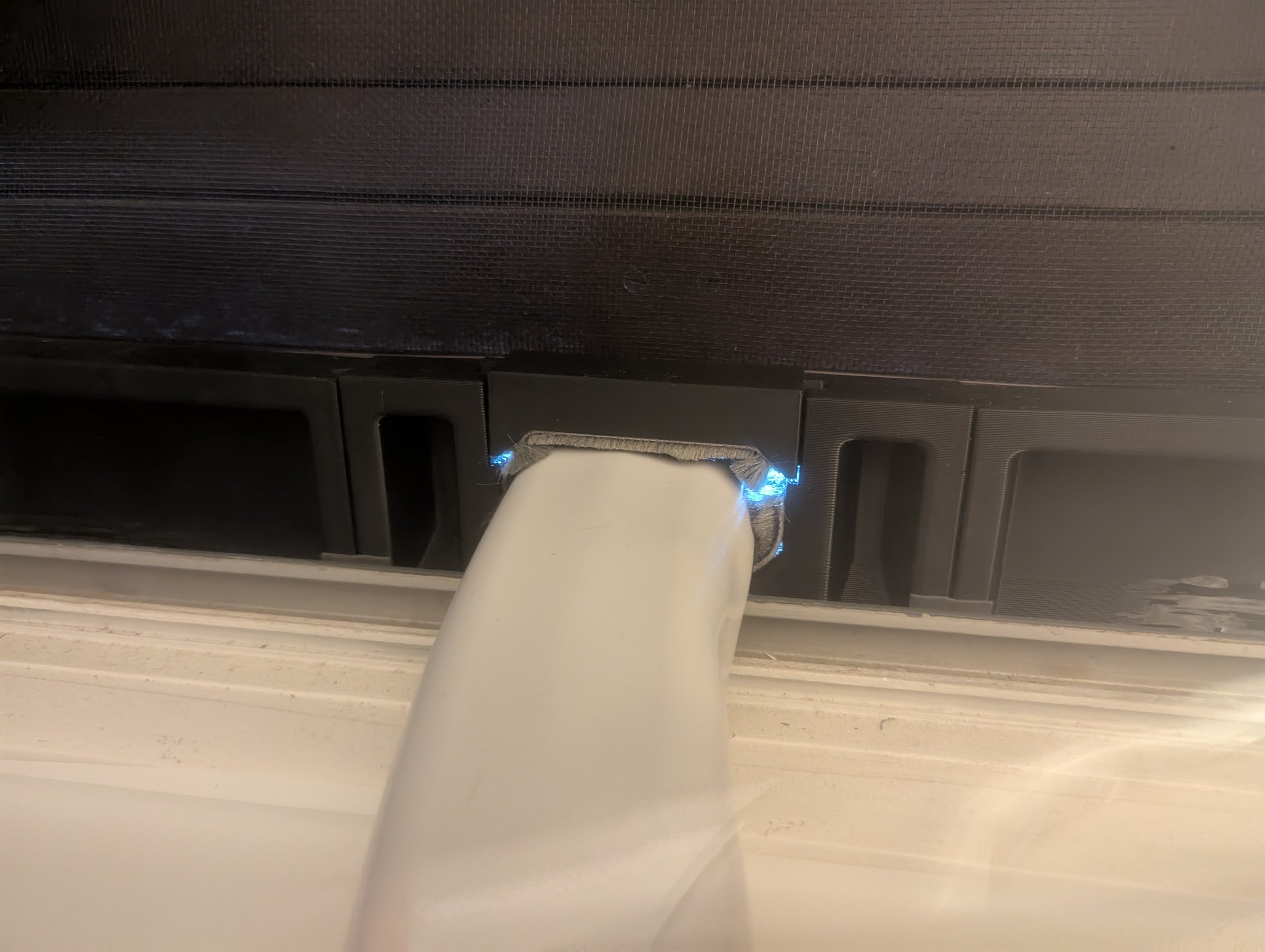

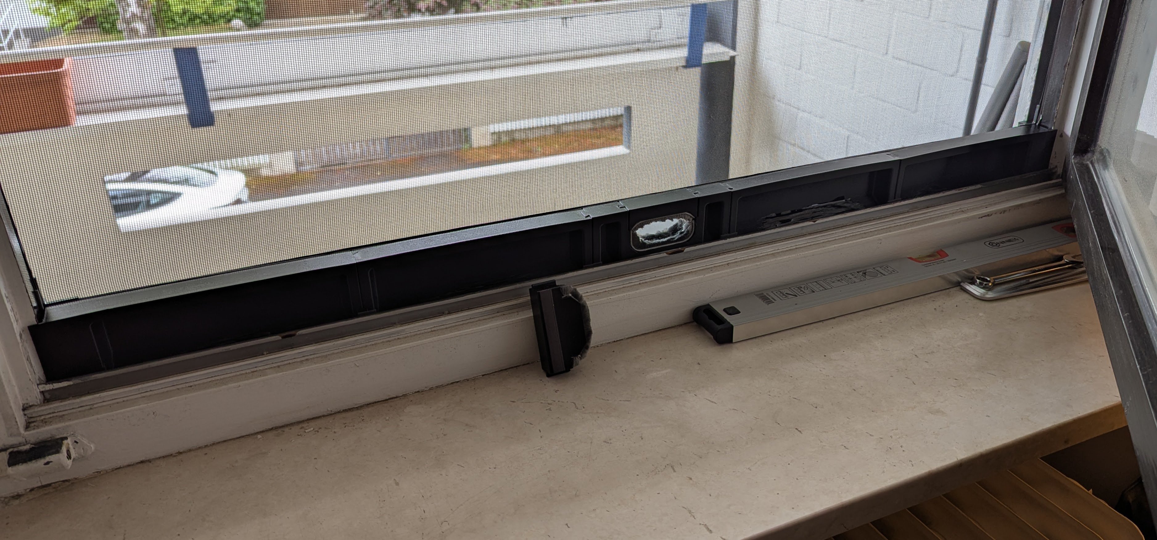

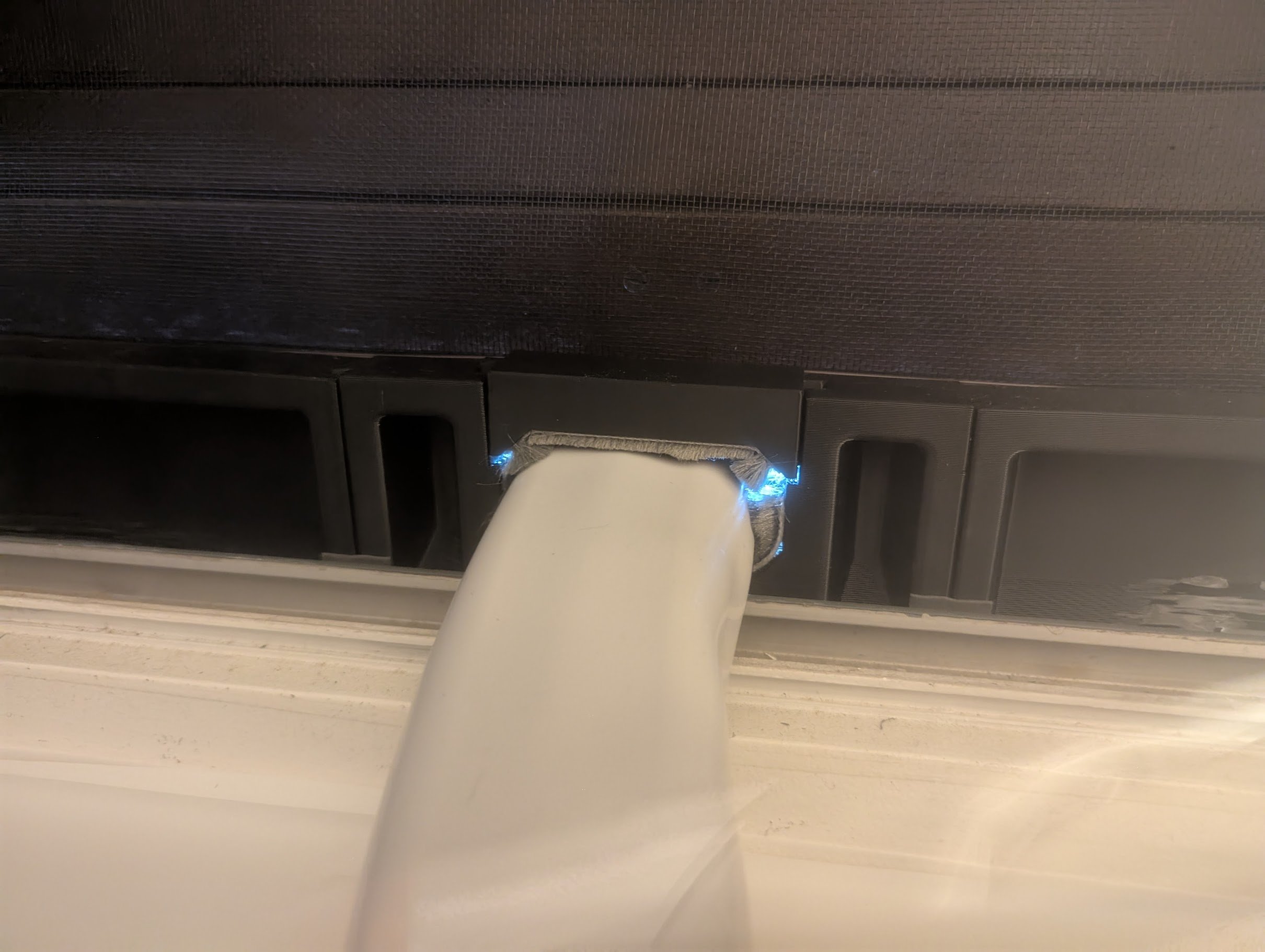

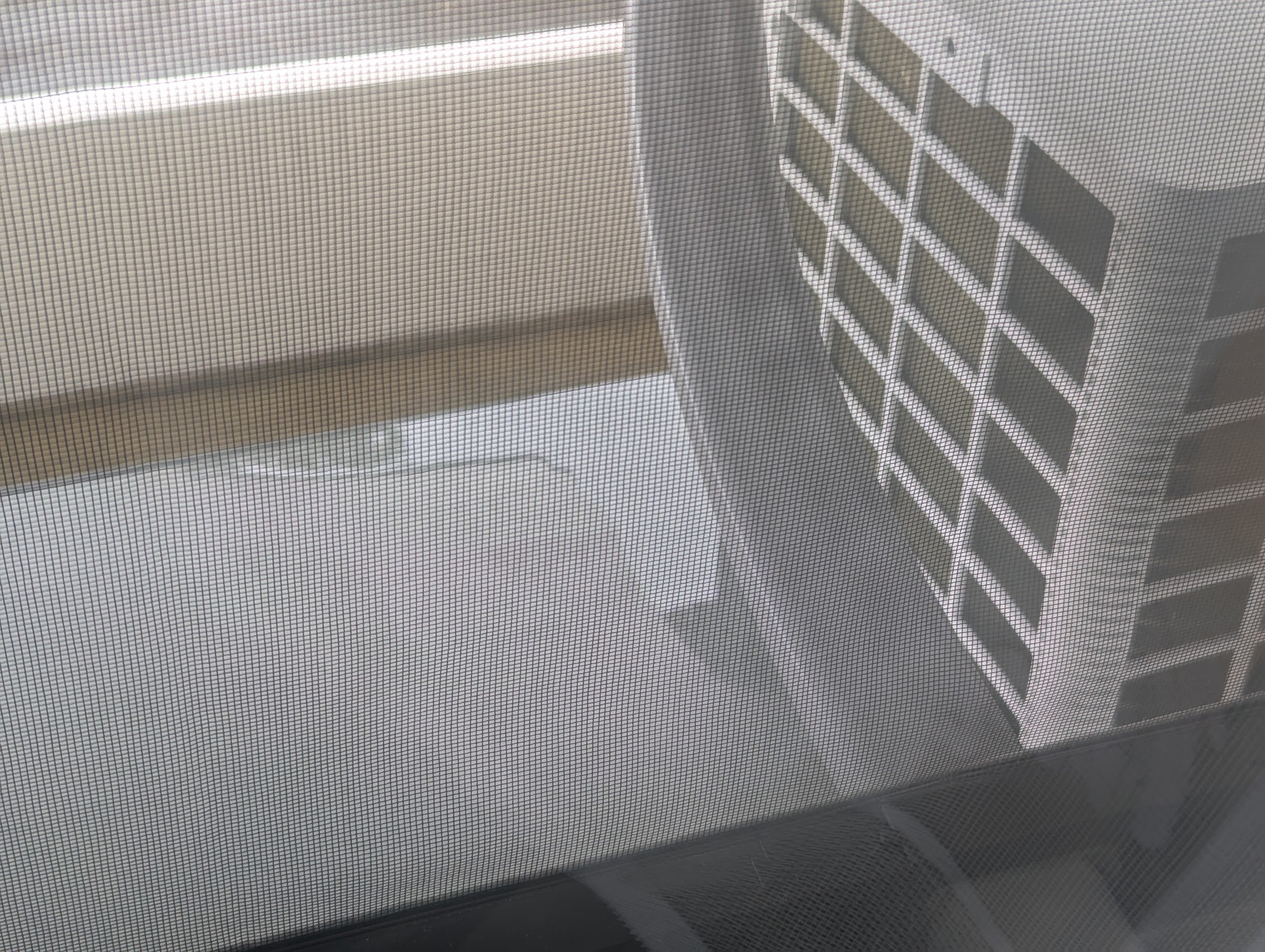

Habe mir in Fusion eine Leiste konstruiert und 3D-gedruckt um den Schlauch durchs Fenster zu führen inkl. magnetischem Fliegengitter. So kann ich tagsüber den Rollladen komplett runter lassen. In Verbindung mit so einer Stoff-Fensterdichtung kommt da von draußen recht wenig warme Luft rein.
Und für die Leute, die interessiert wieviel Kondenswasser die so abpumpt, habe ich mal ein Foto angehängt vom Balkontisch nach zwei "Abpumpvorgängen". Also da kommt schon ordentlich was raus.
Dafür ist die Luftfeuchtigkeit innen halt auch bei angenehmen 40-50%
Das Außengerät ist tatsächlich nicht gerade leise, aber zum Glück sind die Schlafzimmer der Nachbarn um die Ecke rum und die Balkone mit gemauerten Wänden getrennt. So hört man das "nebenan" eigentlich nicht und ich kann die problemlos bis Mitternacht laufen lassen.
