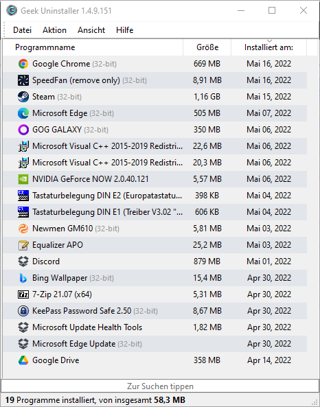

@Unik

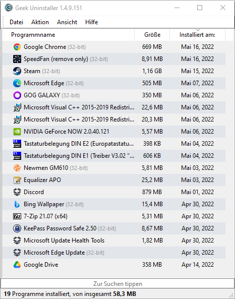

Von wo hast Du denn den Chrome-Installer?
Nimm mal den Free von hier.
-> https://geekuninstaller.com/download?version=1.4.8.145
Entpacken, starten und ansehen und hier posten was der alles anzeigt.
AnhÀnge

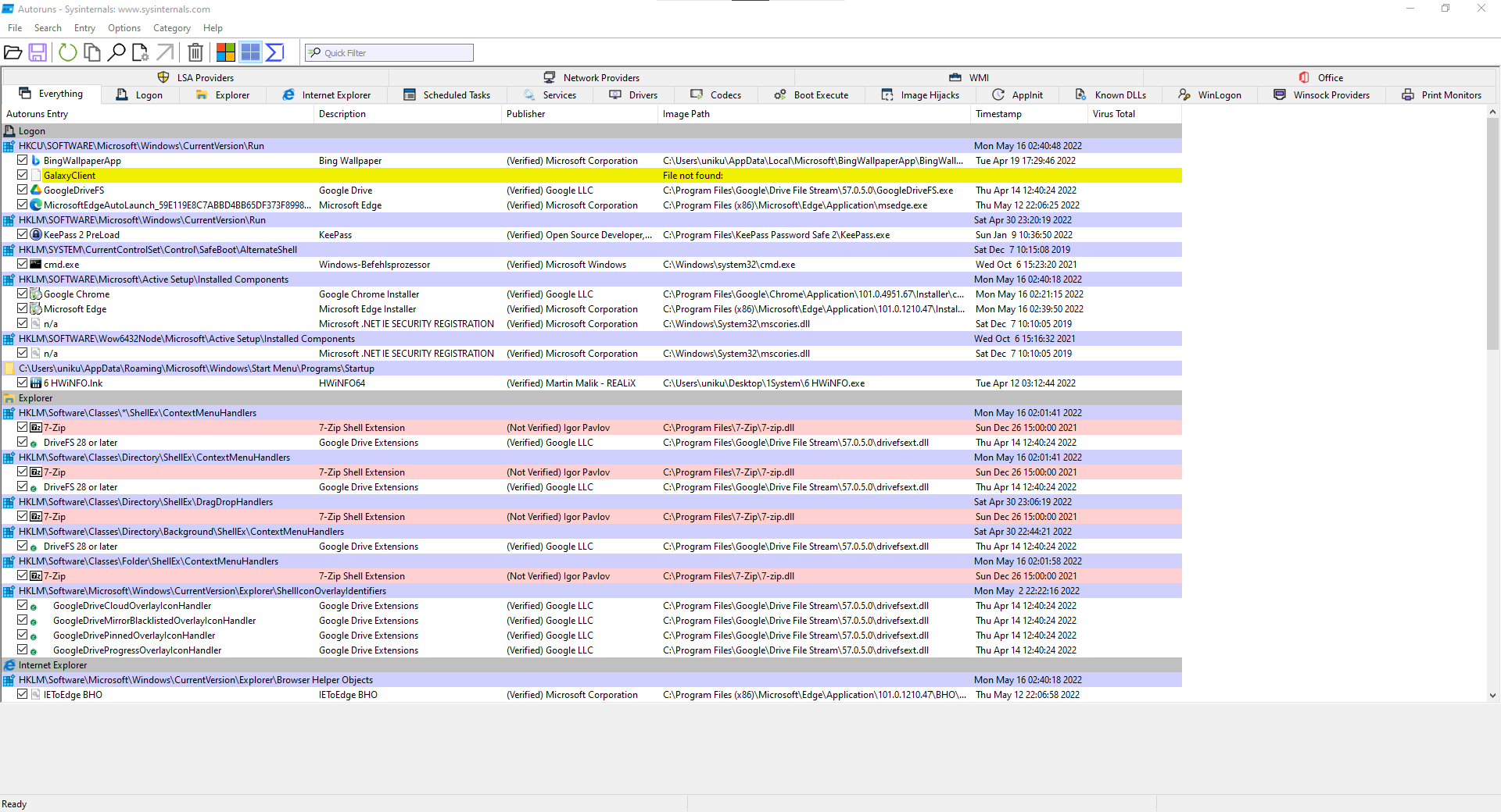

Alle Orte wo irgendwas durch Autostart gestartet werden kann durchforsten.
Anfangen im Taskmanager bei Autostart und spaeter mit "autoruns"
-> https://docs.microsoft.com/en-us/sysinternals/downloads/autoruns
Irgendwas bei Dir wartet auf die Installation eines Chromiumbasierten und traegt diese Zwangsinstallationen ein.
ErgÀnzung ()
Unik schrieb:
und eine, wo nicht ersichtlich war, auch nicht ĂŒber CCCleanerUninstaller, was sie genau ist.
Hat dieses Kind auch einen Namen?

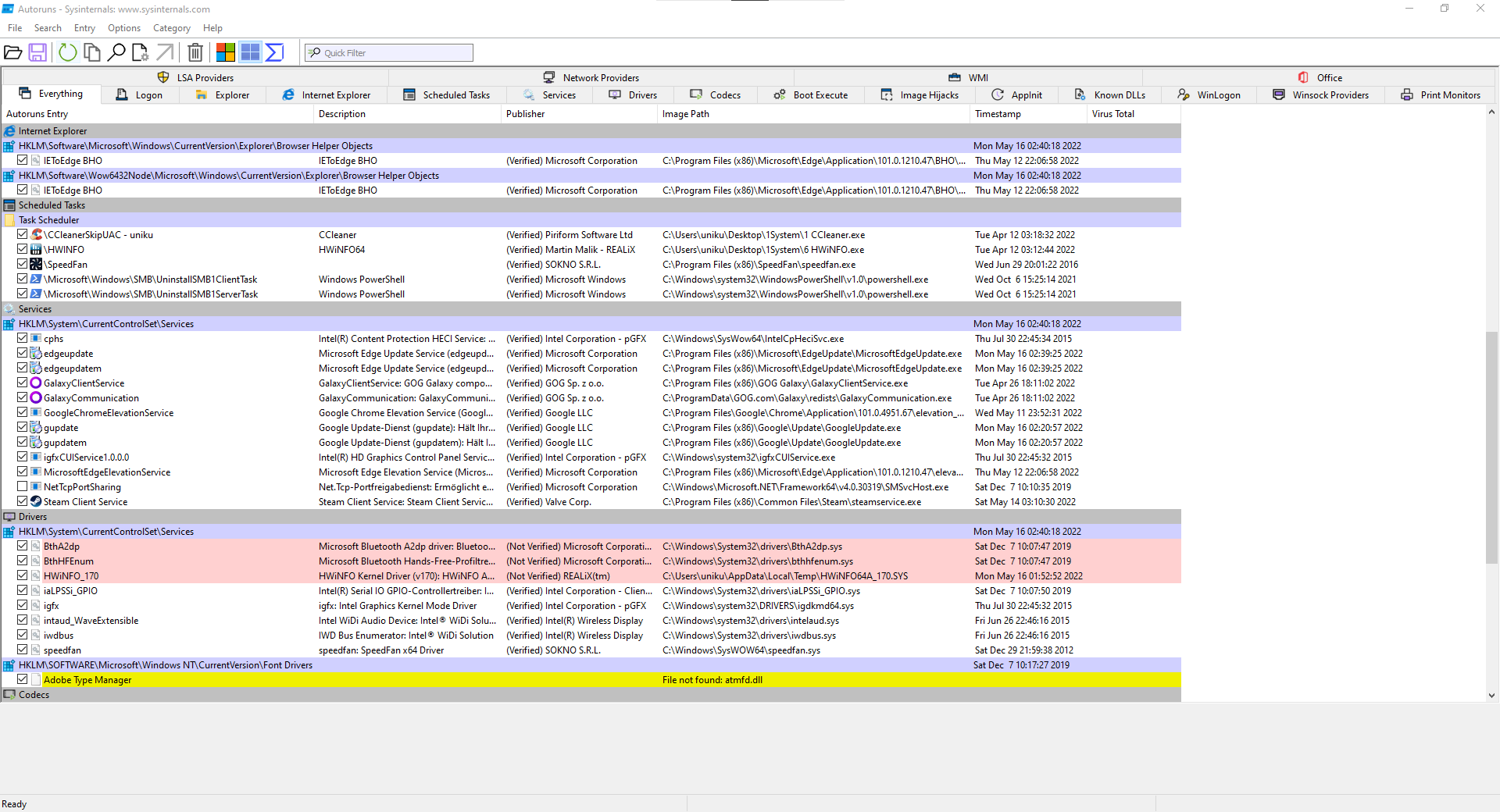

Im Anhang die "autoruns" Ergebnisse.
Ich kann ja Chrome ĂŒber den GeekUninstaller deinstallieren und ĂŒber den gleichen Chromeinstaller, den ich vorhin verwendete, neu installieren, um zu schauen, ob das Addon wieder auftaucht.
Das wollte ich vorhin, bevor ich diesen Thread startete, auch herausfinden. Es hieß unter Windows "Apps" allgemein wie SetUp oder Installer in der Version 1.0 . Da dachte ich, dass der CCleaner weitere Infos bringt, was er nicht tat. Jdf. hat ich das Programm dann ohne Probleme deinstalliert.
Das einzige, was ich in vergangenen Tagen noch installiert und deinstalliert hatte, soweit ich mich erinnere, waren Windows Dateimanger Ersatz Programme, die ich allesamt aber ĂŒber die Webseite "CHIP" runtergeladen hatte, bzw. vlt. auch von den offiziellen Webseiten.

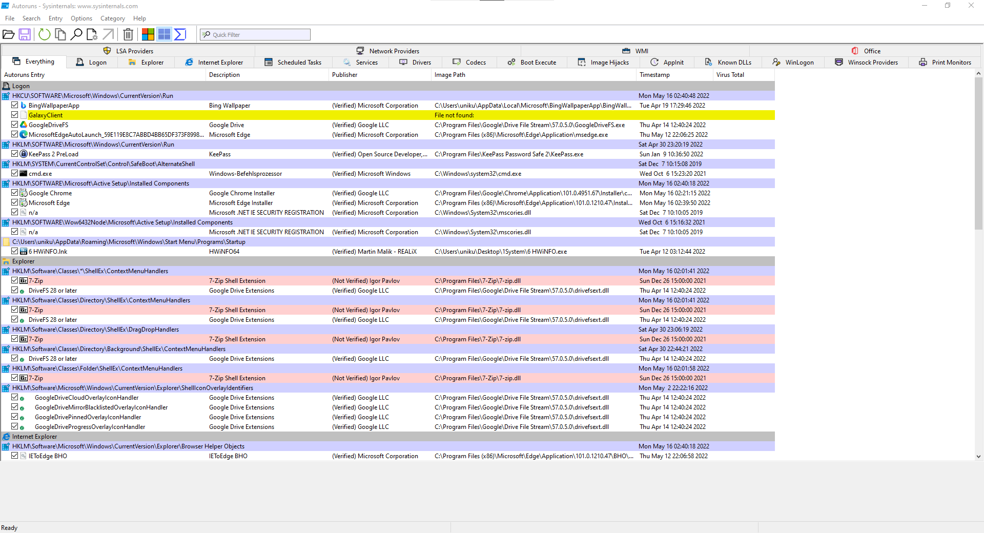

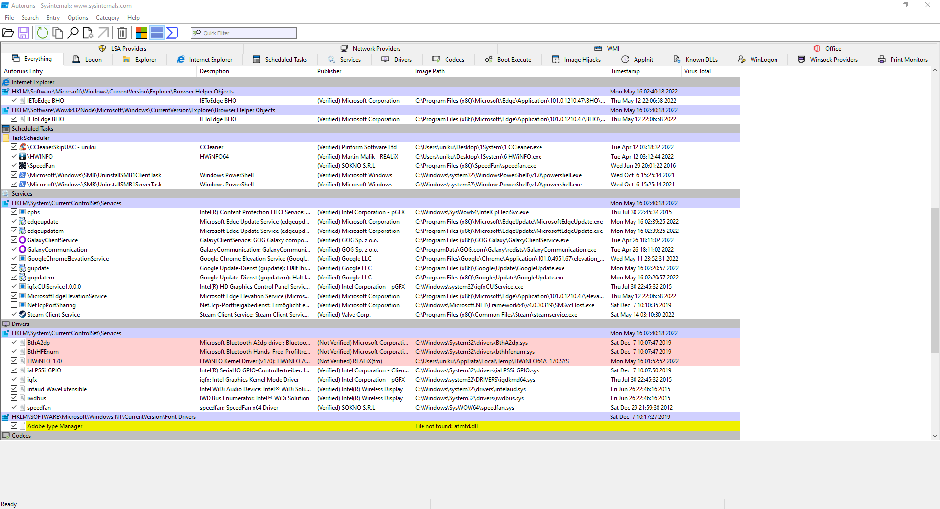

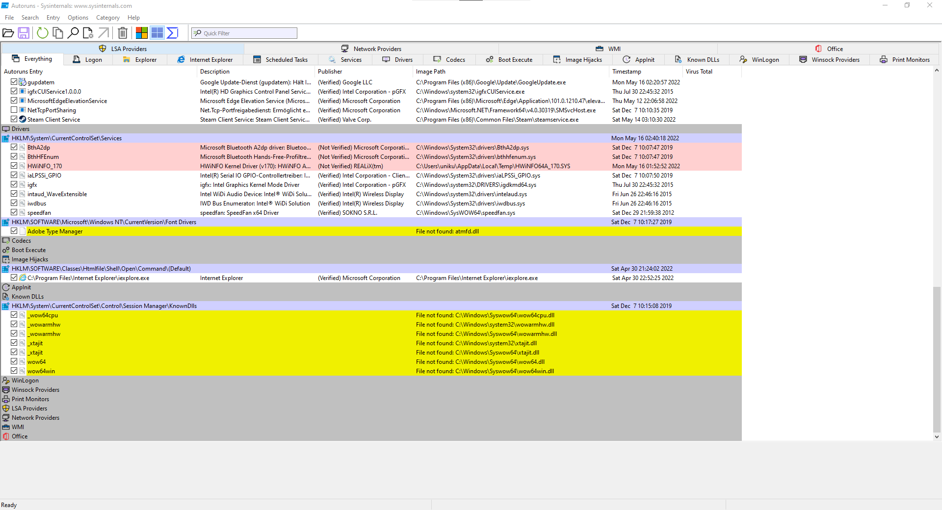

@Unik Da springt mir doch im 1. Screenshot ganz unten der BHO (Browser Helper Object) ins Auge.
AutoRuns muß per Rechtsklick als Admin gestartet werden um VerĂ€nderungen vorzunehmen. Im admin Modus den Eintrag löschen, Rechner neustarten und schauen...
  • GefĂ€llt mir
Reaktionen: Unik
Das BHO gibt es 2x beide mal raus nehmen mit Geek Chrome deinstallieren und wieder installieren nach einem Neustart
  • GefĂ€llt mir
Reaktionen: Unik
Ich habe beide "BHO" EintrĂ€ge entfernt, Chrome mit Geek deinstalliert, Windows neu gestartet, Chrome ĂŒber die Installationsdatei installiert, und dennoch ist die "active search bar" wieder im Chrome Browser aktiv.

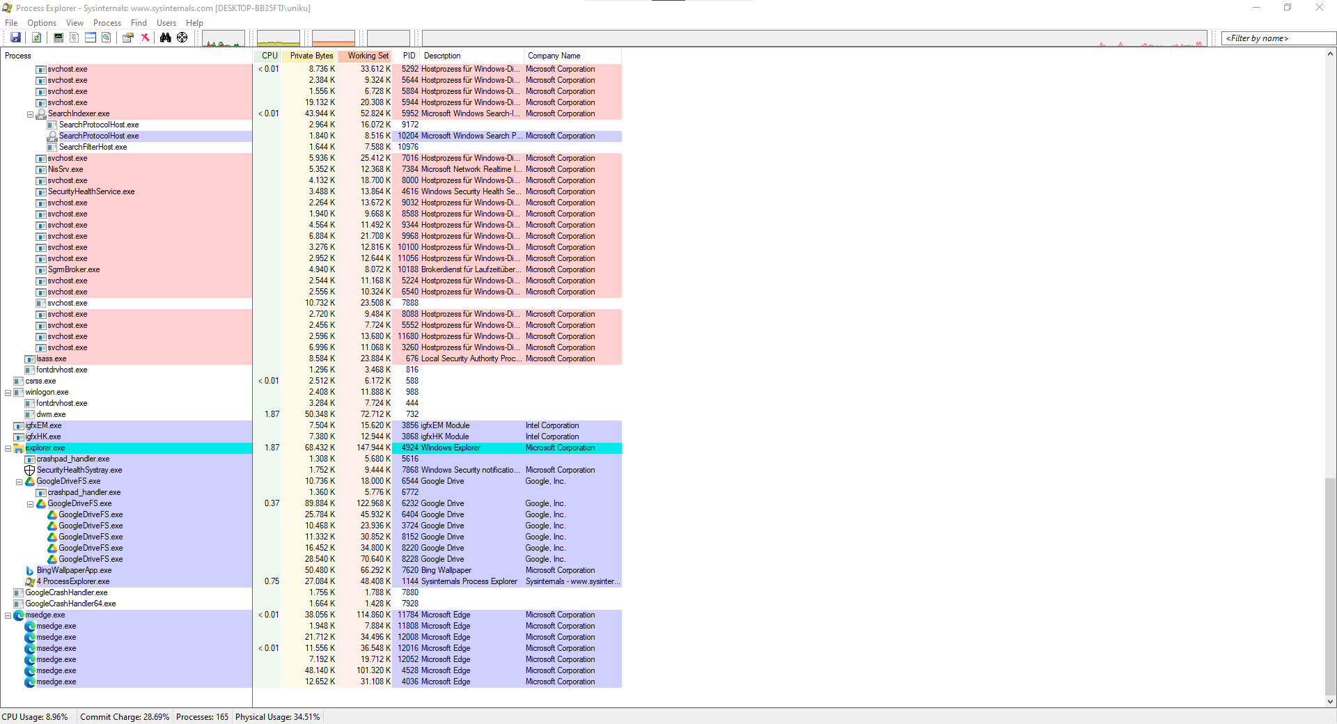

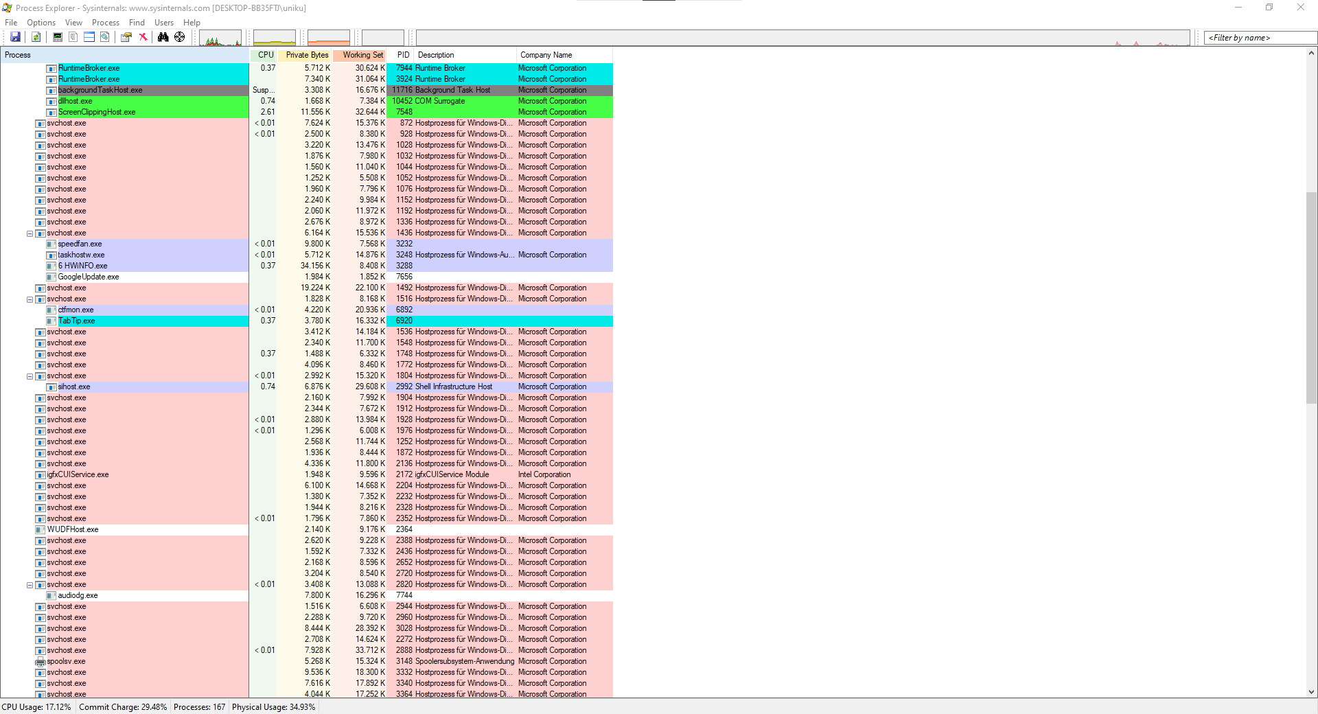

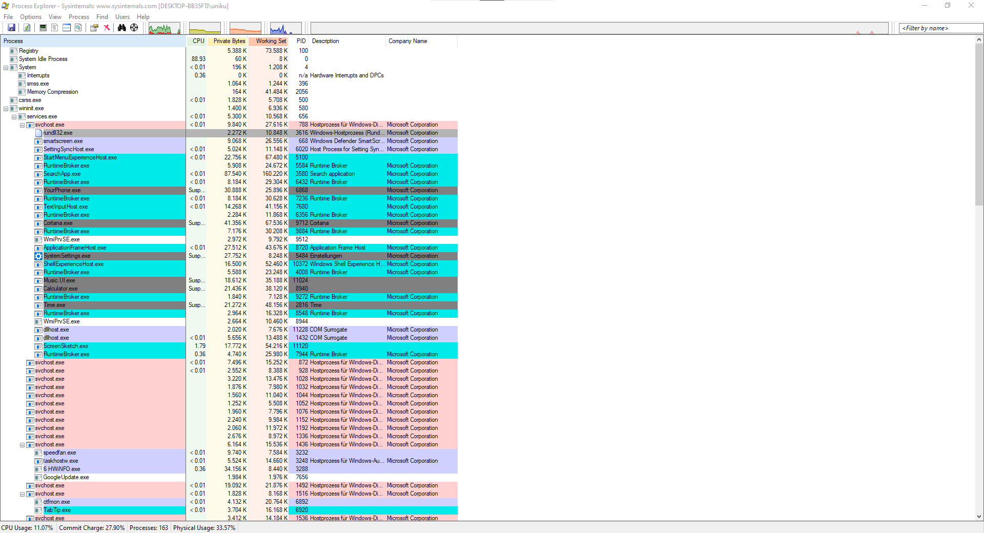

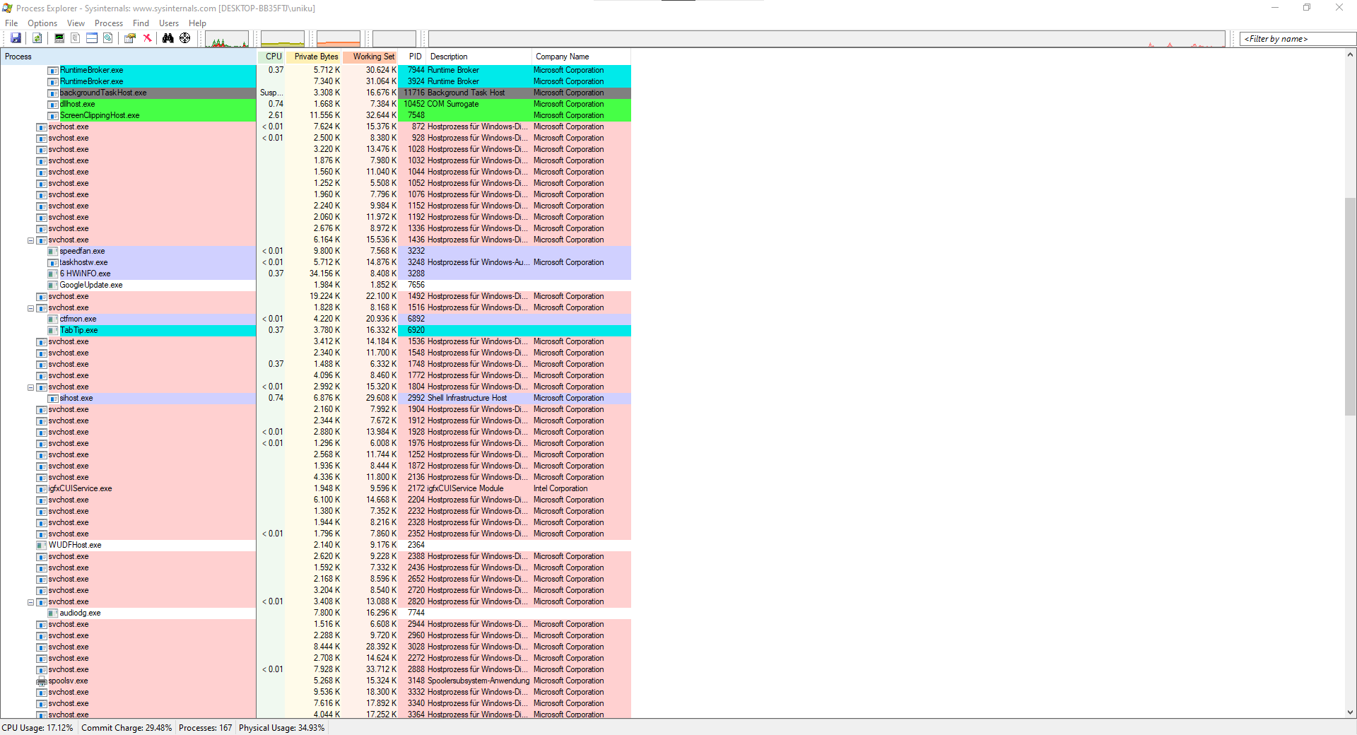

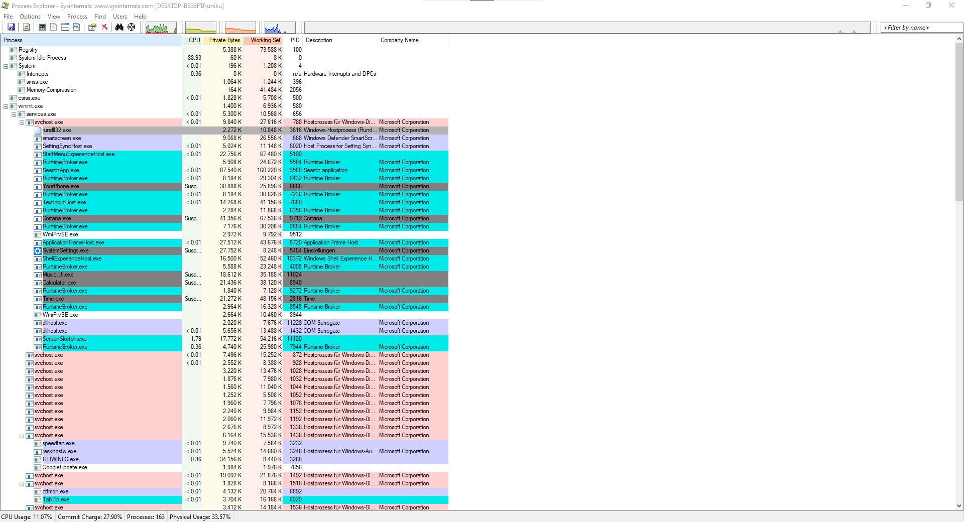

Dann muss irgendwas im Arbeitsspeicher sein...

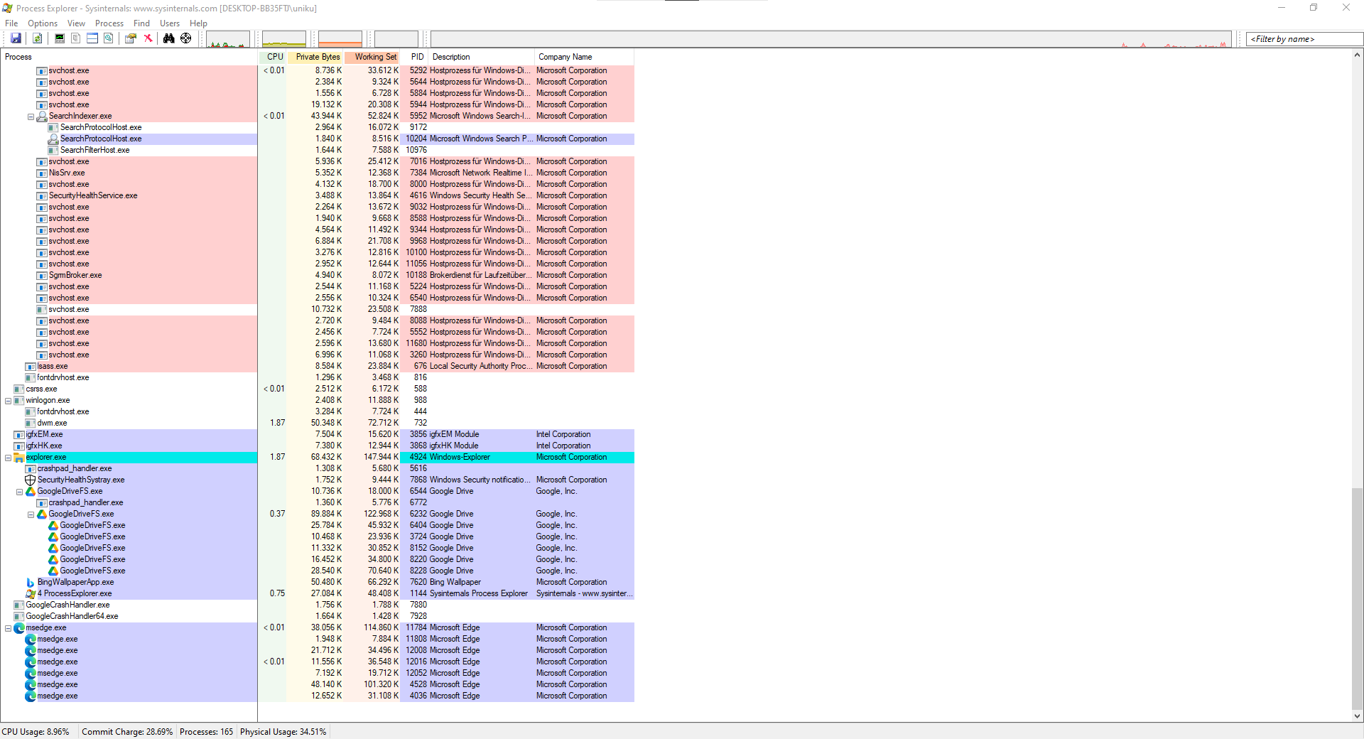

Hier vom Process Explorer paar Screenshots:
AnhÀnge
Du hast 19 Programme. Sichere deine PW Datenbank falls die nicht eh schon in der Cloud ist und mach eine Neuinstallation.
Das geht schneller als jetzt den Prozess zu finden der die Toolbar installiert. Nimm direkt als Browser Chrome oder Firefox oder Brave und gut ist.
Oha, das wĂ€re wieder voll der Aufwand, bestimmt 1-2 Stunden bis alles installiert und eingerichtet ist 🙁 Ich hatte erst vor ĂŒber zwei Wochen Win neu installiert, am 30.04.
Ist das wirklich notwendig, zumal ich ja im Edge jetzt sauber bin.
Defender, Spybot, Malwarebytes, AdwCleaner hatten nix gefunden.

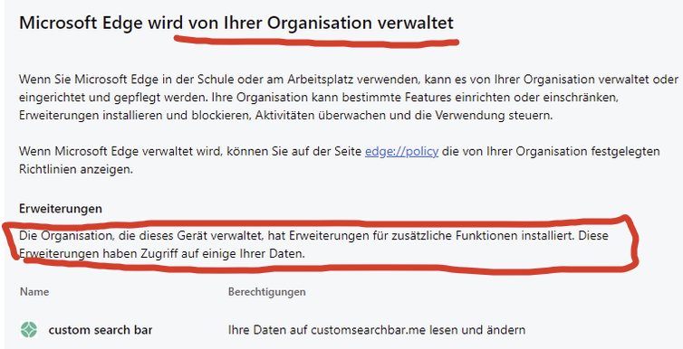

Sehe ich das richtig das der Rechner teil einer DomĂ€ne ist und die Erweiterungen ĂŒber Policies kommen?
