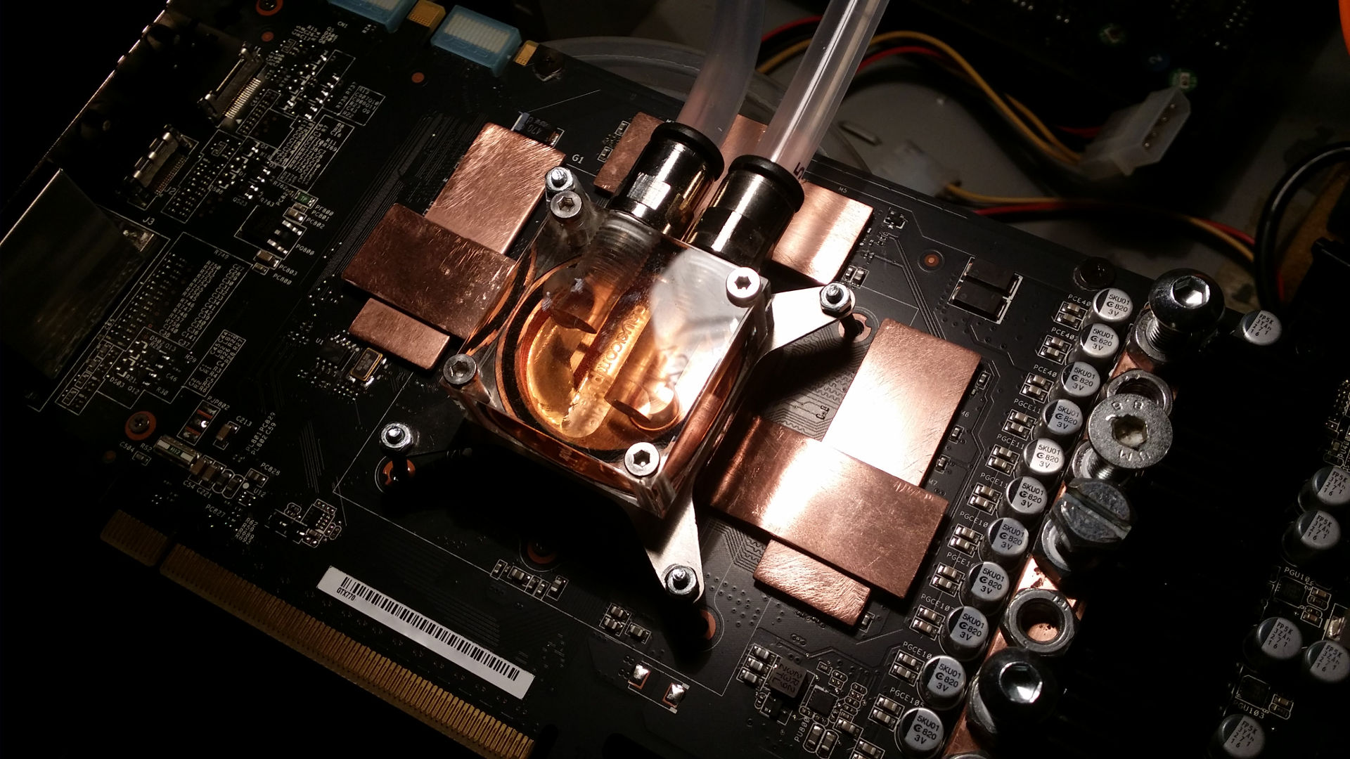

da ich für meine GPU Leider keine passenden Wasserkühler finden konnte, ist only die CPU mit Wasser gekühlt.
Einfach selbst was basteln.
Klar selbst Basteln geht immer aber würde bei meinem Gehäuse doof aussehen. Sobald ich mein Sytem Upgrade, achte ich dasrauf das es für die GPU einen passenden Kühler gibt. :)
