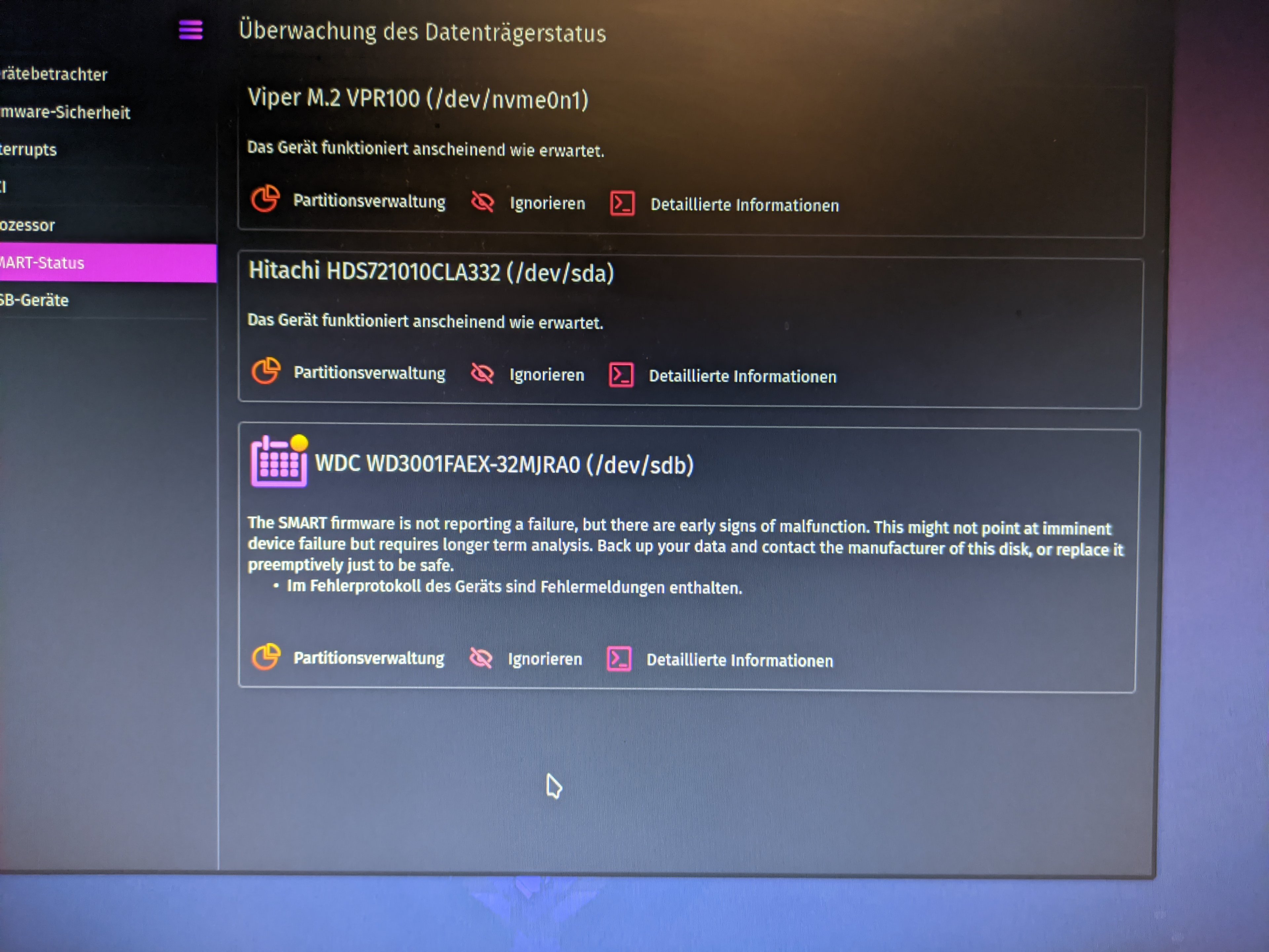

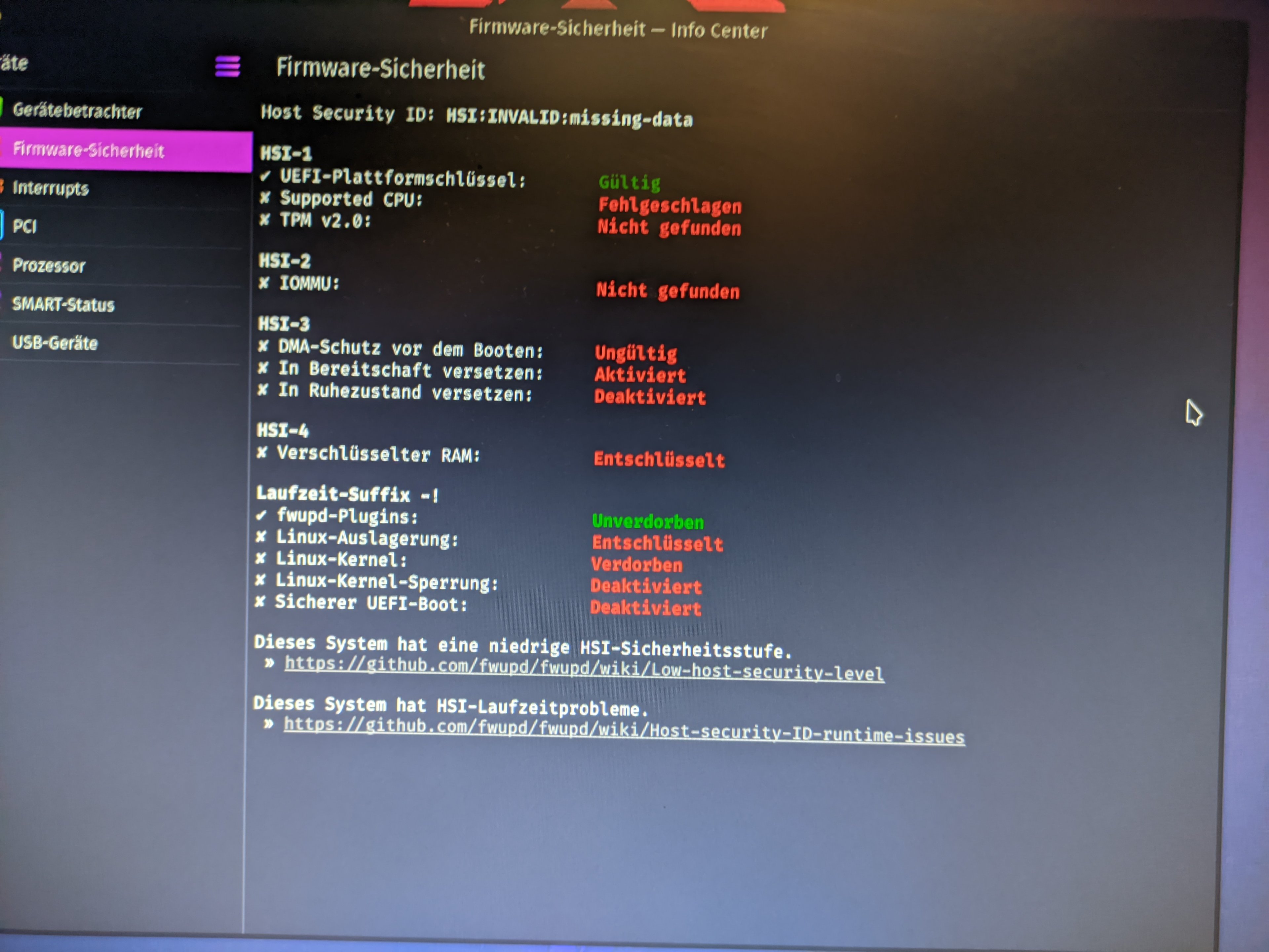

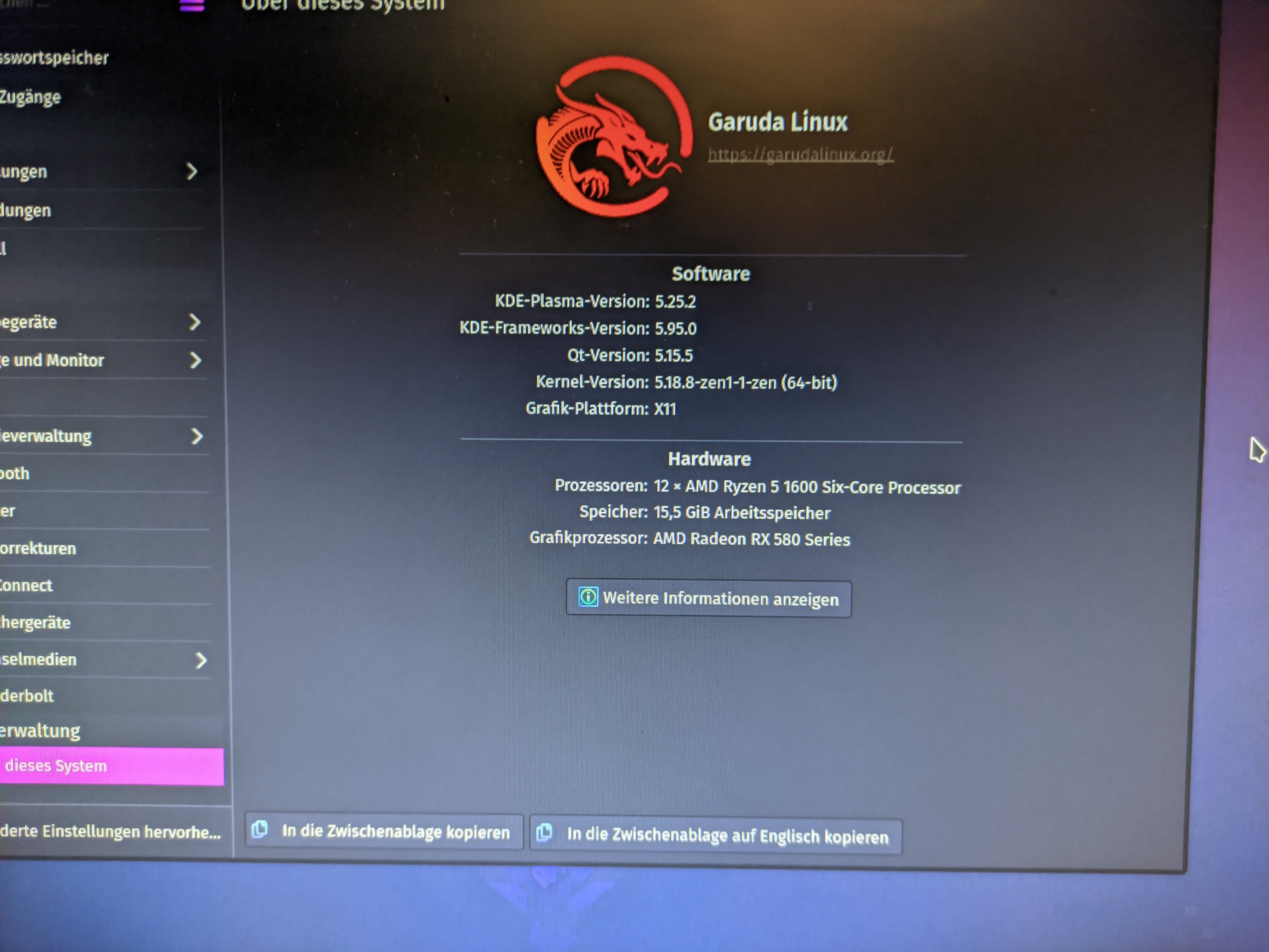

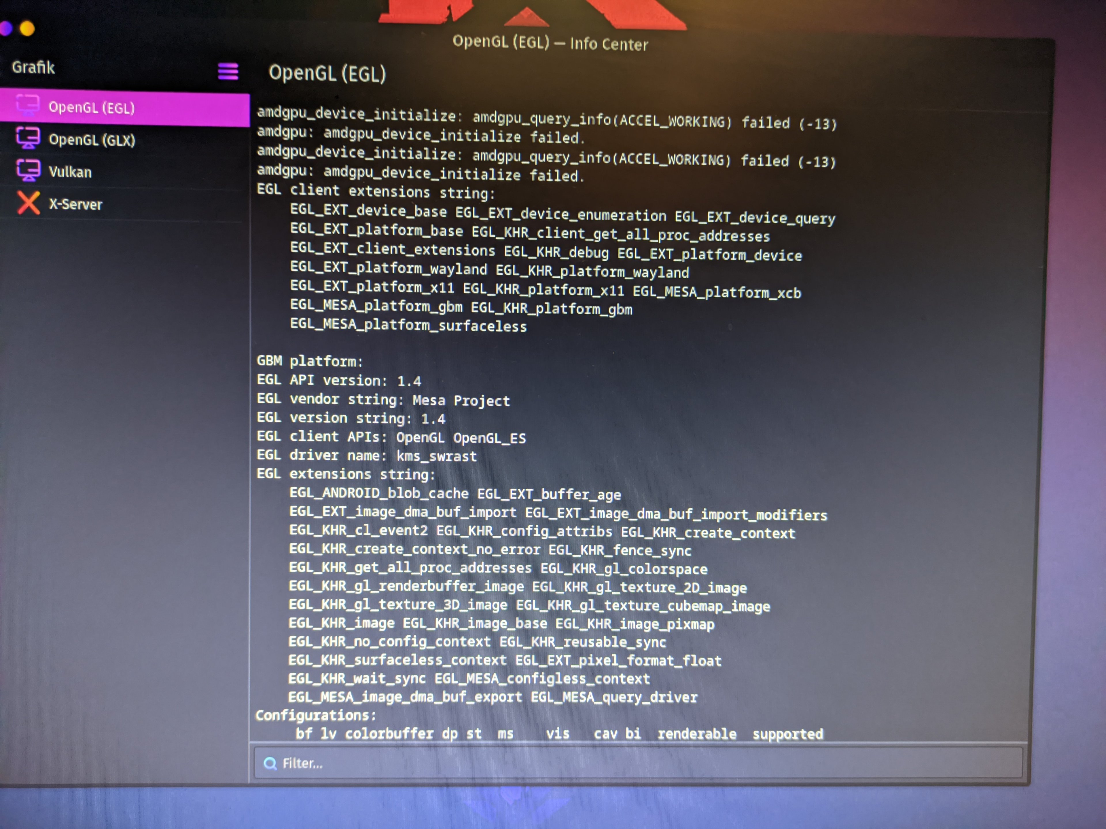

Edit: schaut mal hier.

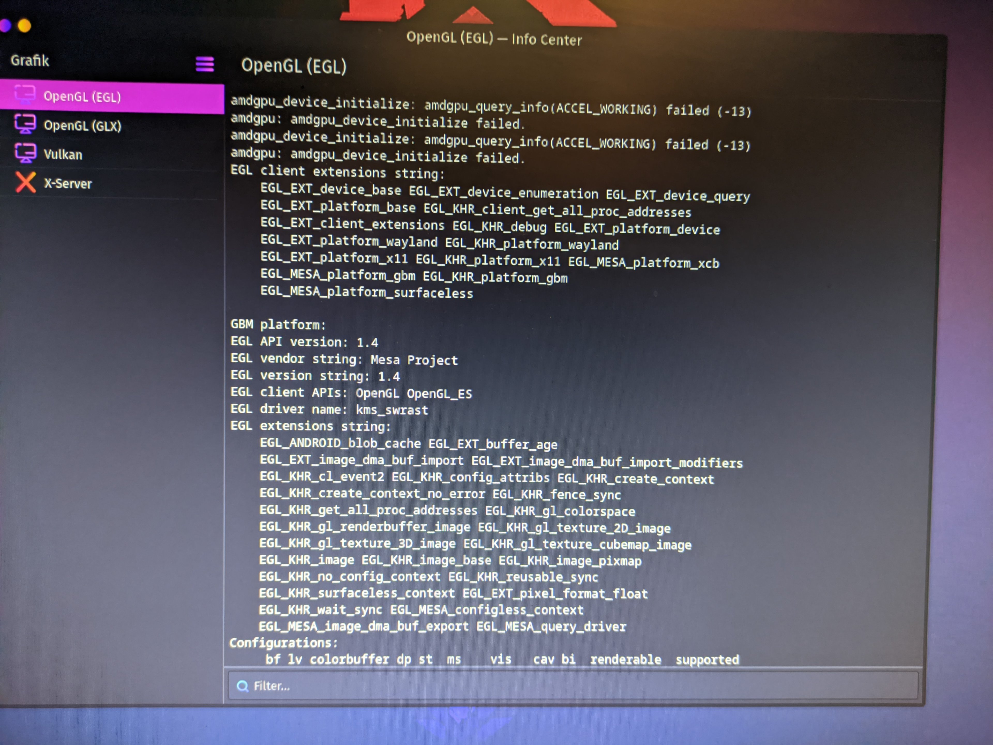

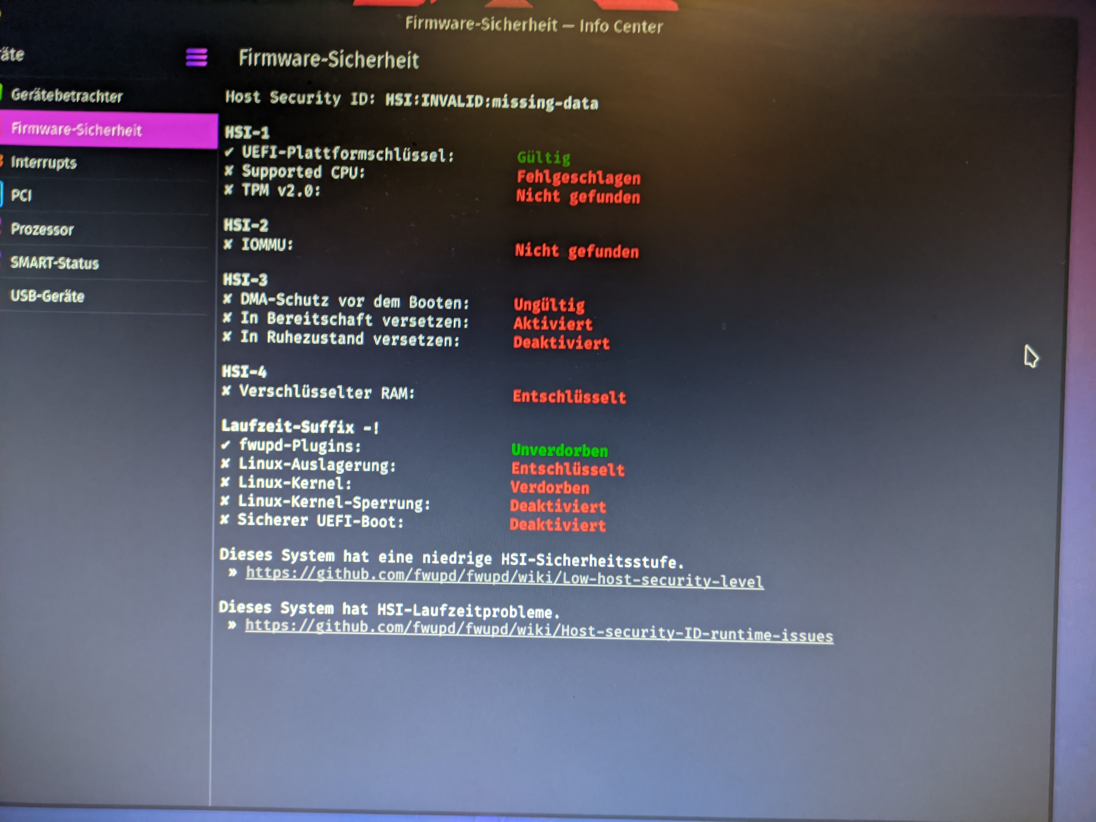

ich würde mal die Smart Werte der 3TB WB Black auslesen. Im dritten Screenshot steht etwas von frühen Anzeichen einer Fehlfunktion. Lief den die WD unter Win10 ohne Probleme?
ich würde da nicht mit fdisk an der Partitionierung rumspielen, solange nicht klar ist ob die Platte noch in Ordnung ist. Festplatten können gerne auch mal schleichend sterben.
