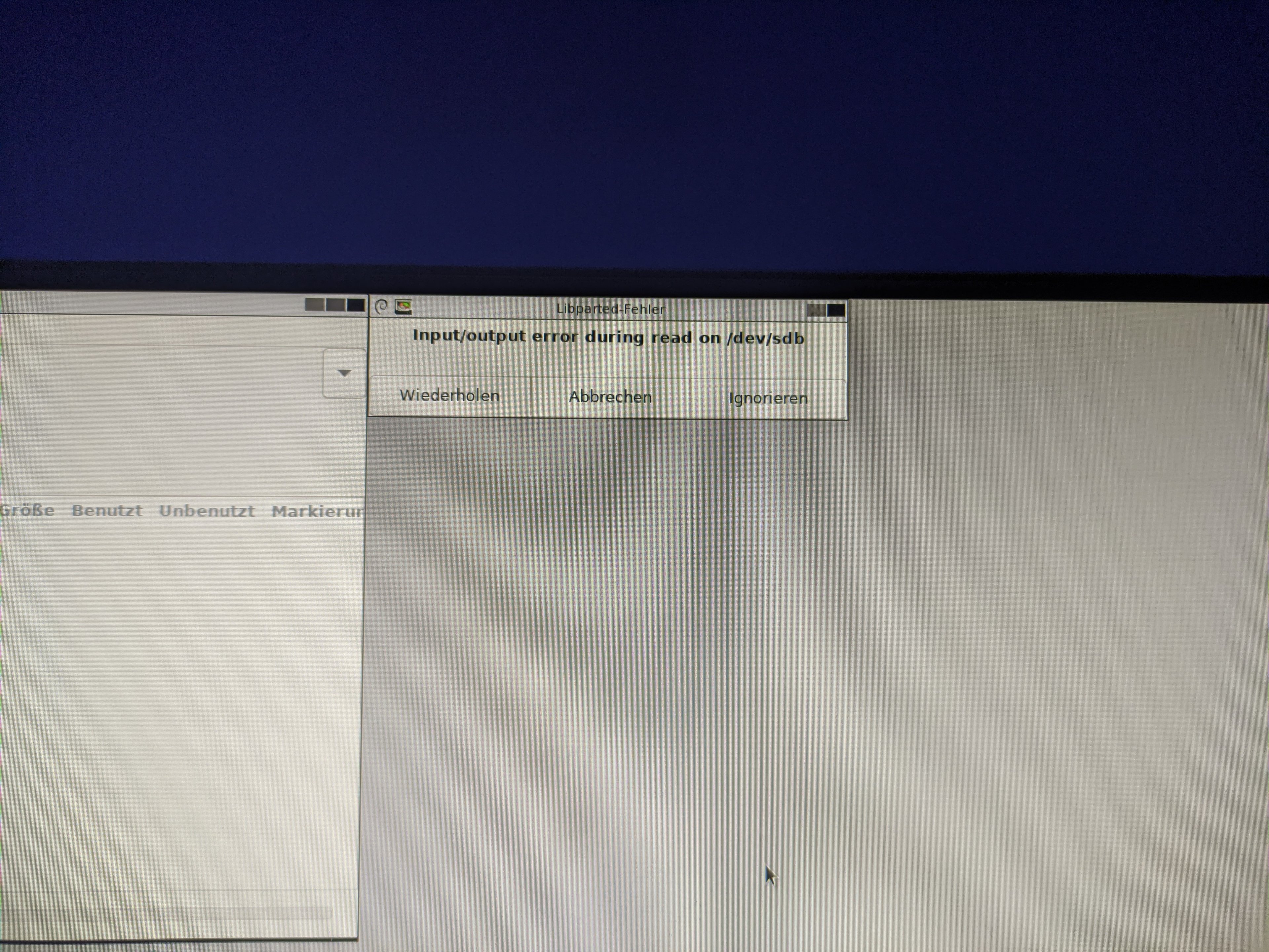

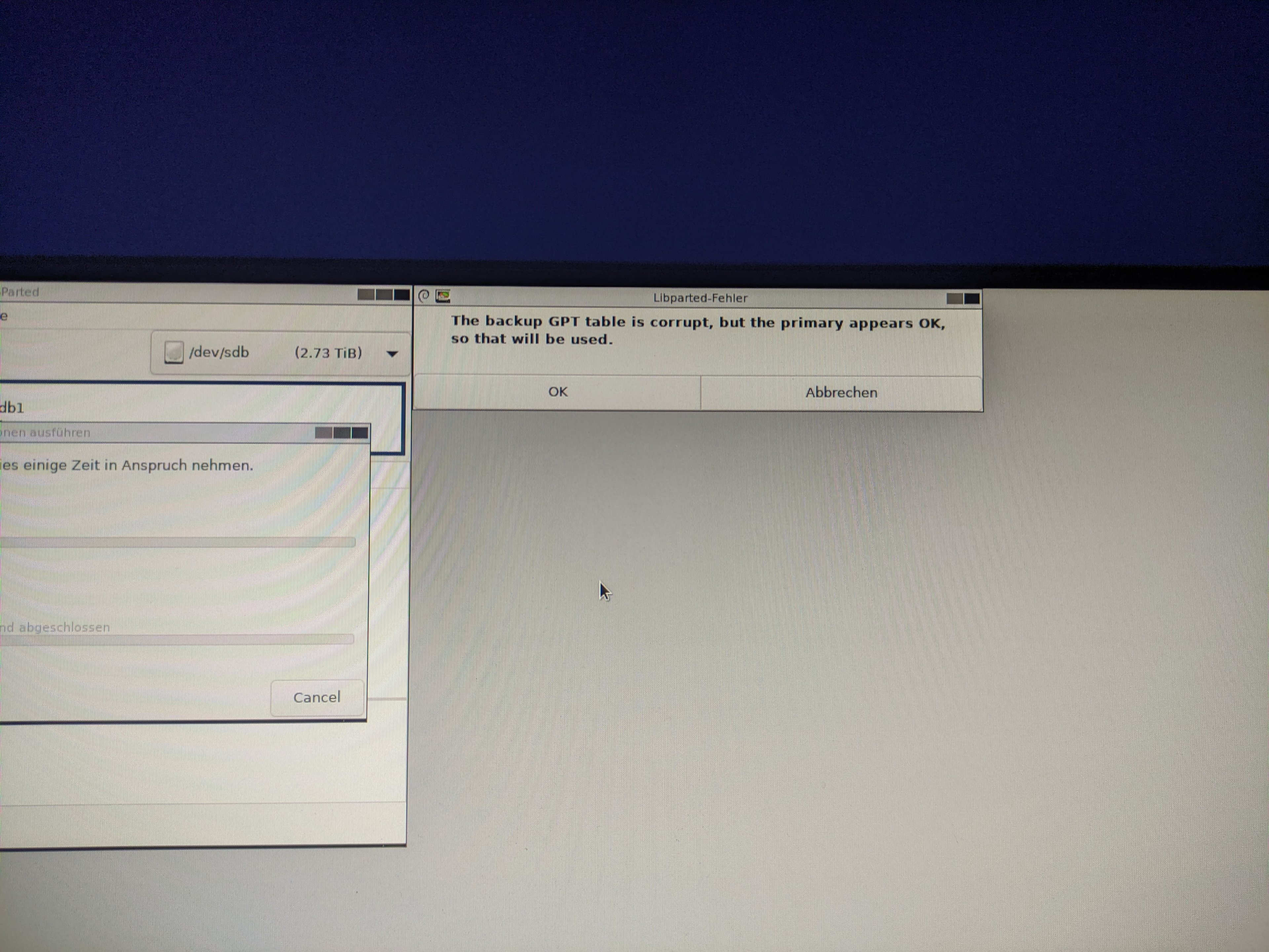

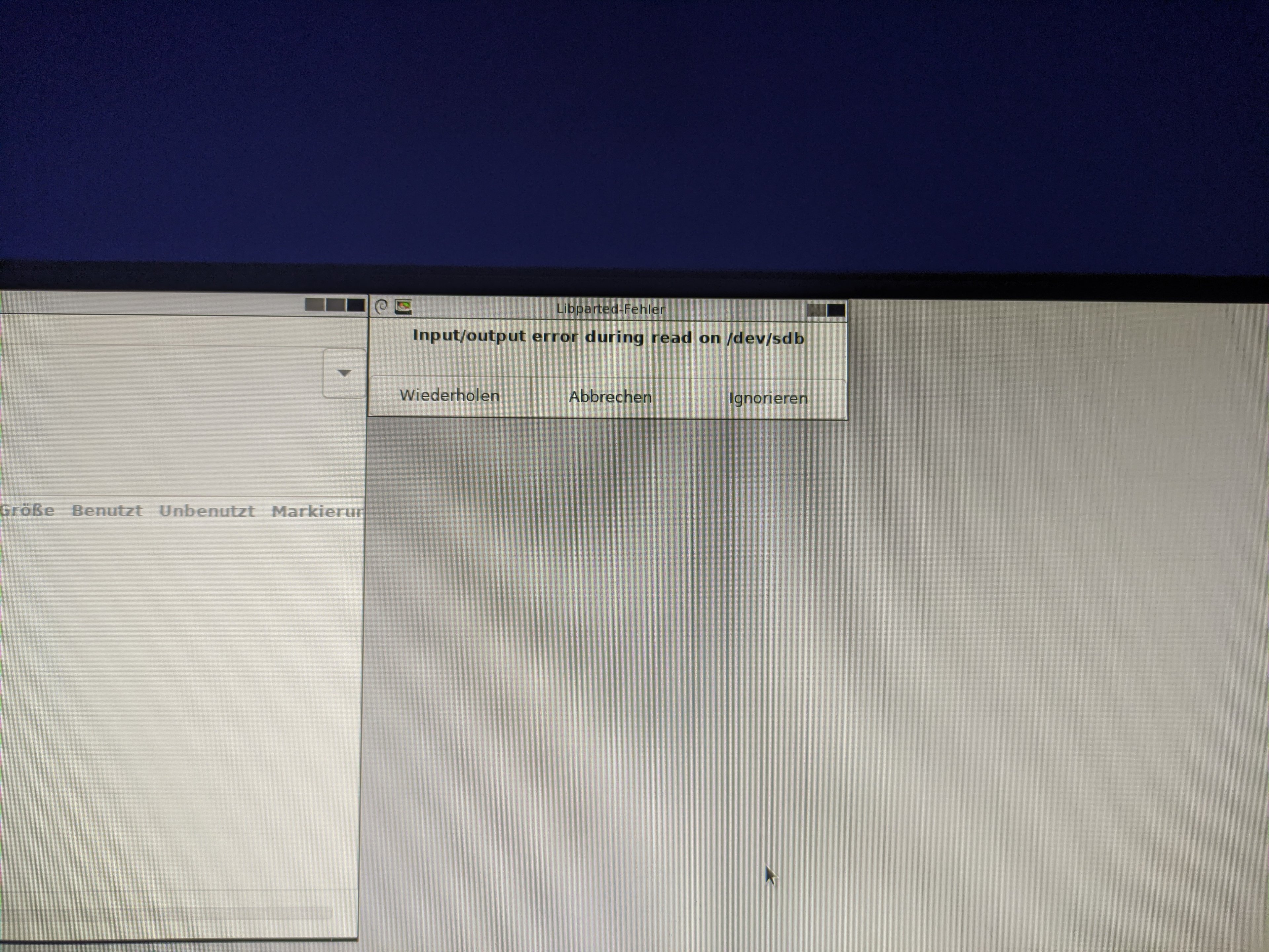

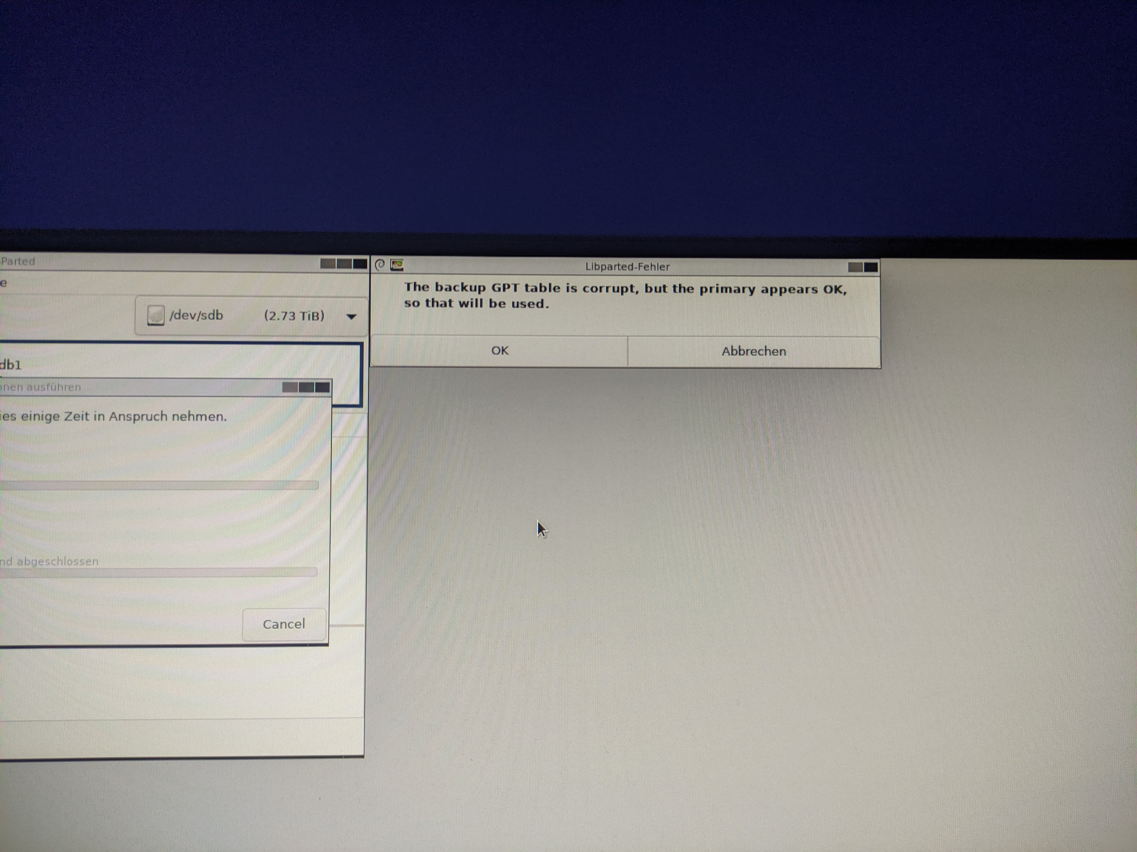

Ich nutze kein Google sorry und habe es bei Octopi gefunden und unter Garuda am laufen. Nur scheint es im OS selbst nicht zu funktionieren die Platte platt zu machen.
Übrigens mein PC hat kein Laufwerk für CD/DVD etc.
xxMuahdibxx schrieb:
Oh USB Sticks gehen nicht ?
Bin gerade dabei das zu testen.
EDIT: Scheint auch damit nicht zu funktionieren.
Will jetzt nicht extra wieder windows installieren müssen um die HDD dort zu formatieren oder zu löschen. :(
