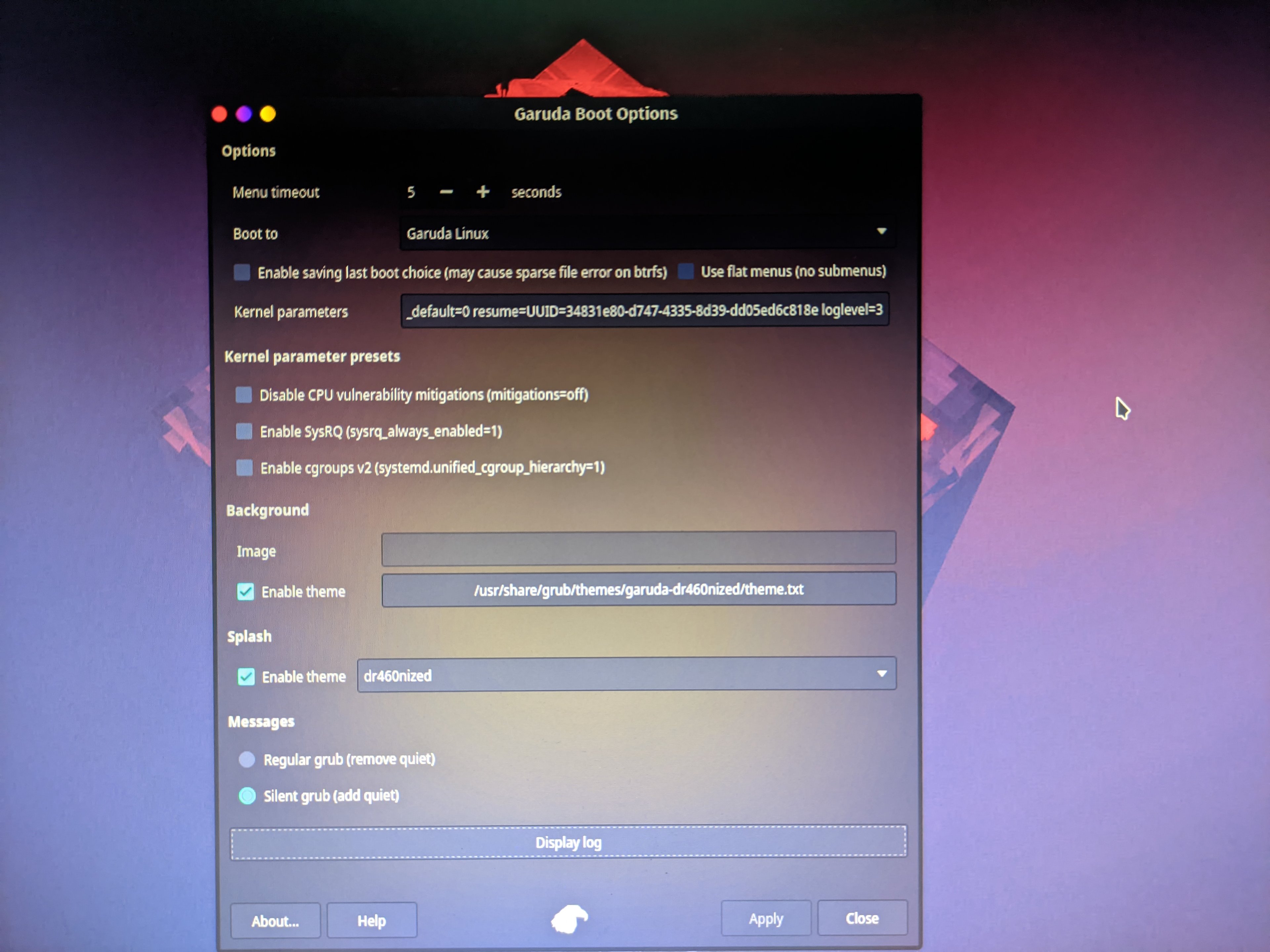

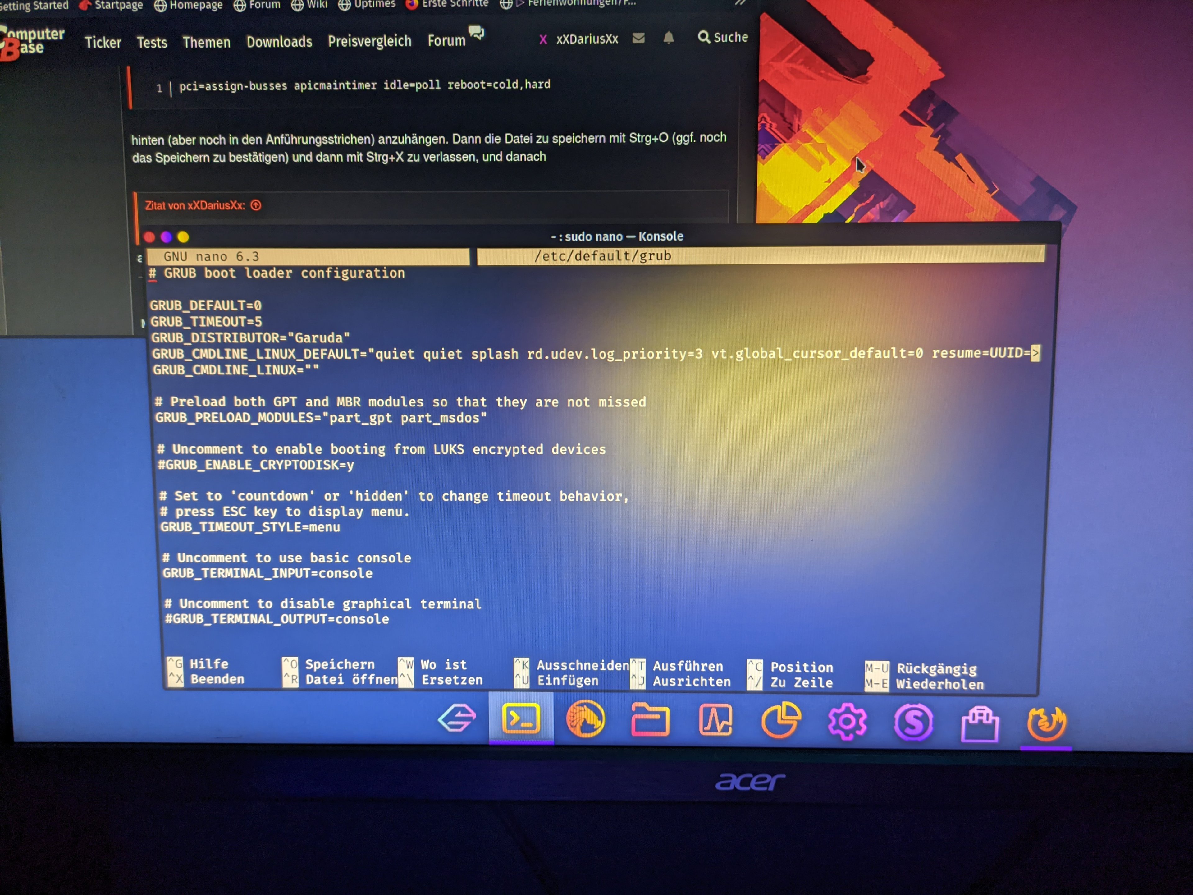

Was genau hast du getan? Die Idee ist,
einzugeben, dann in dem Editor nach der Zeile zu suchen, die mit
Code:
GRUB_CMDLINE_LINUX_DEFAULT
beginnt, und dann dort die Optionen
Code:
pci=assign-busses apicmaintimer idle=poll reboot=cold,hard
hinten (aber noch in den Anführungsstrichen) anzuhängen. Dann die Datei zu speichern mit Strg+O (ggf. noch das Speichern zu bestätigen) und dann mit Strg+X zu verlassen, und danach
auszuführen. Hast du das alles so durchgeführt?

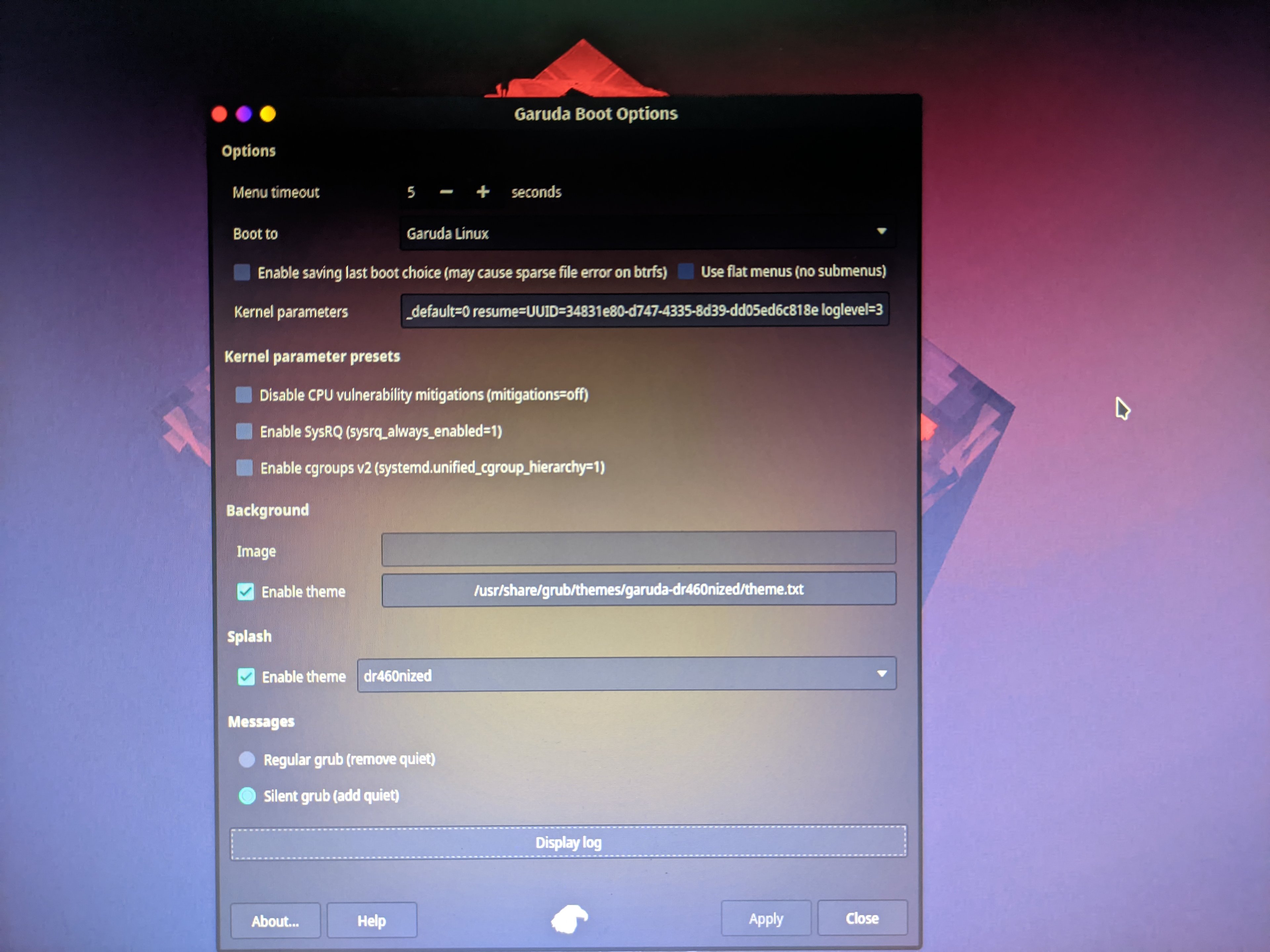

Habe ich in etwa verstanden aber sieht bei mir irgendwie komisch aus hinter dem DEFAULT =.
Edit: Habe da was anderes gefunden was Boot Options angeht.
Das macht nichts, bei dir sind eben noch weitere Optionen eingetragen. Füge die zusätzlichen Optionen einfach hinten an, egal ob in der Datei oder in dem grafischen Einstellungstool.
Reaktionen: xXDariusXx
Okay gut. Muss ich irgendein Zeichen wie kommer oder so oder Leertaste dazwischen machen damit linux das annimmt?

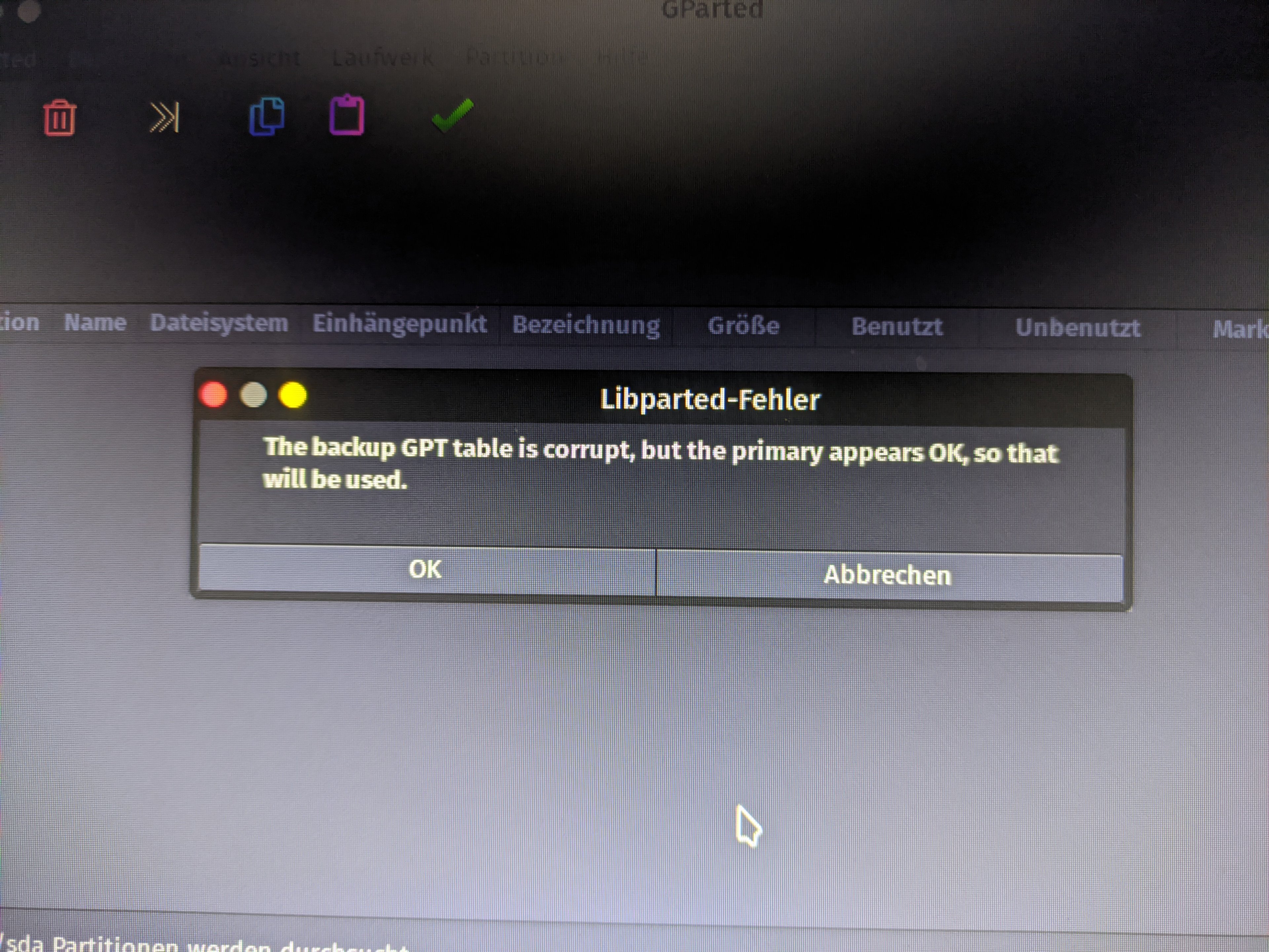

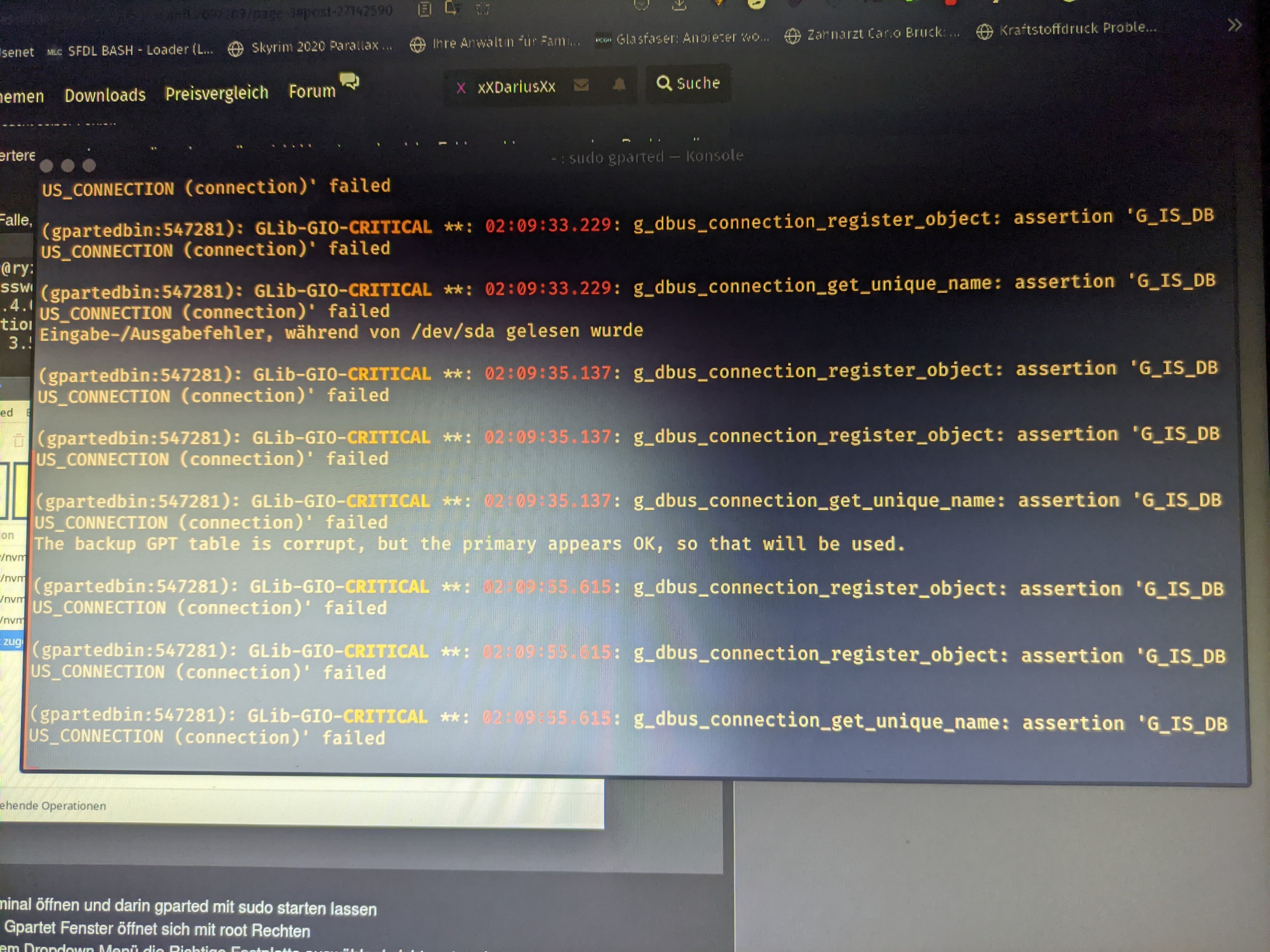

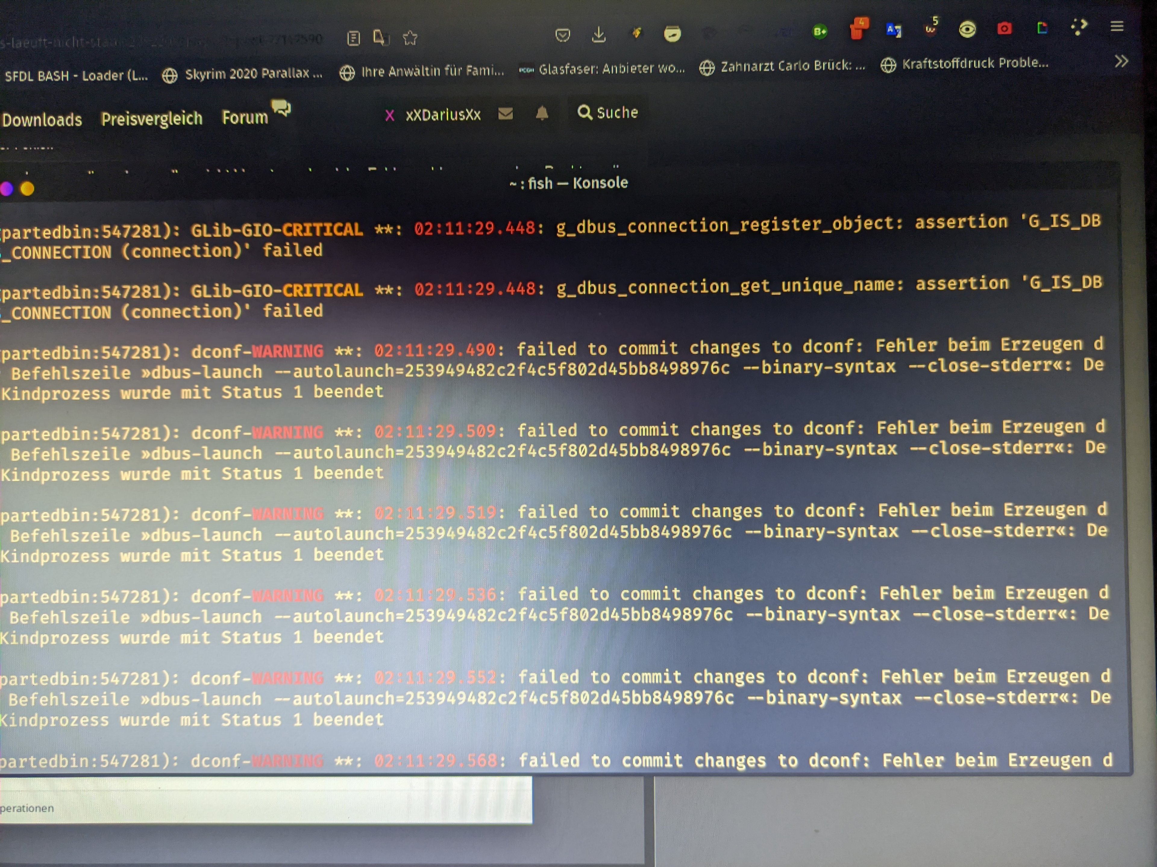

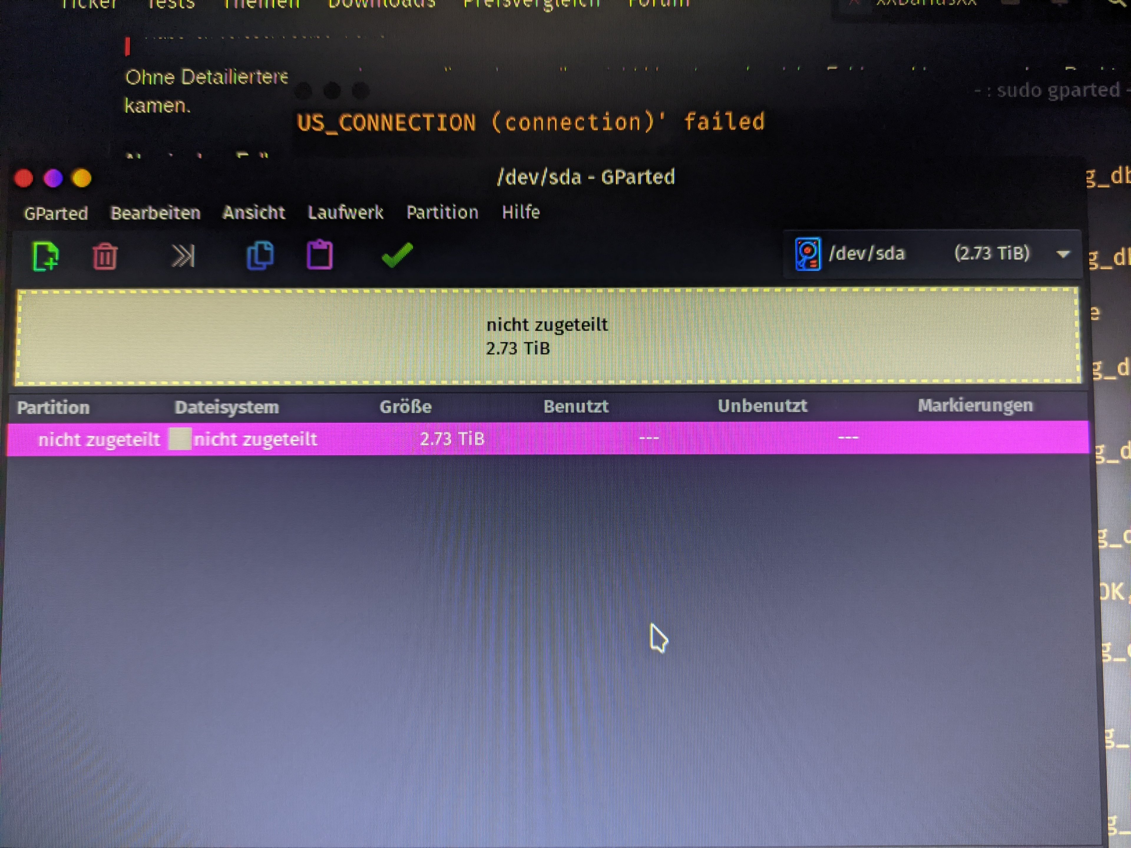

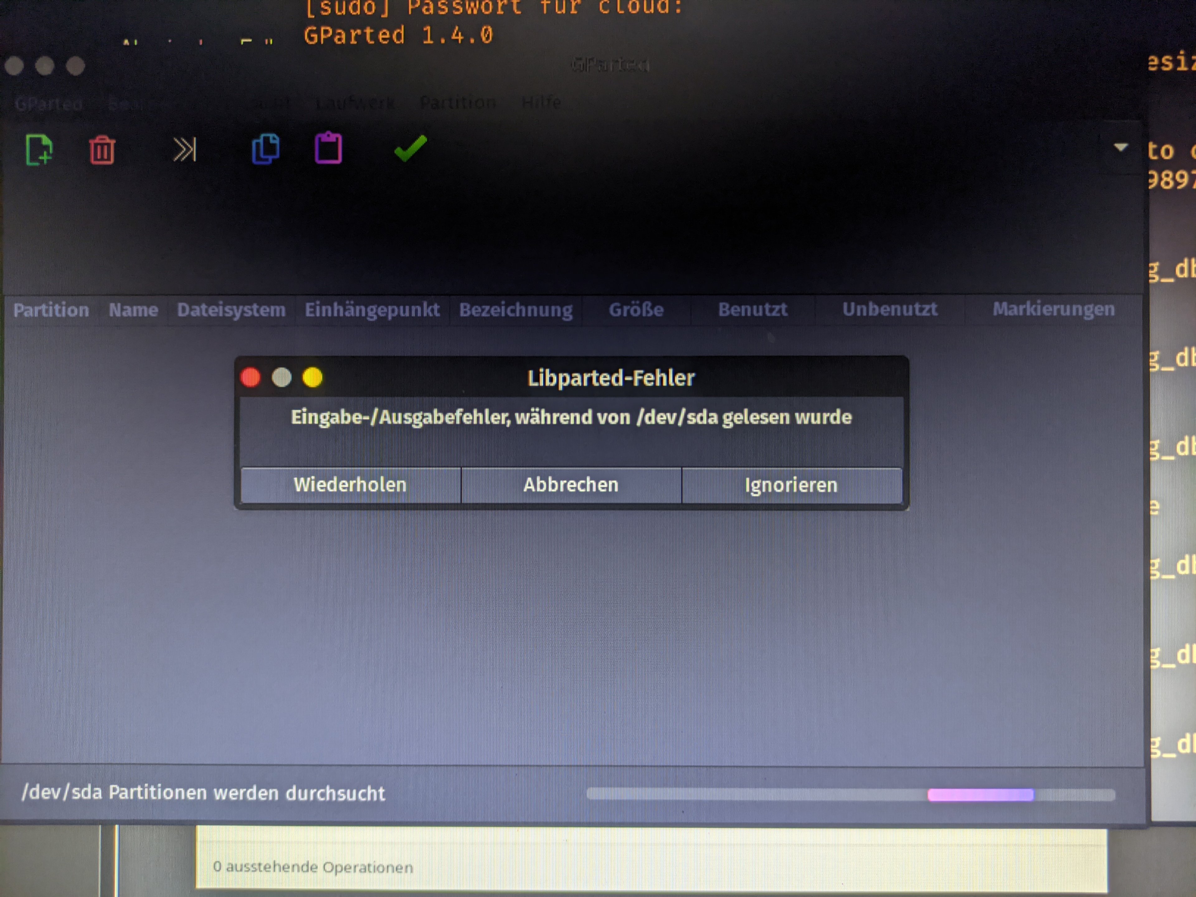

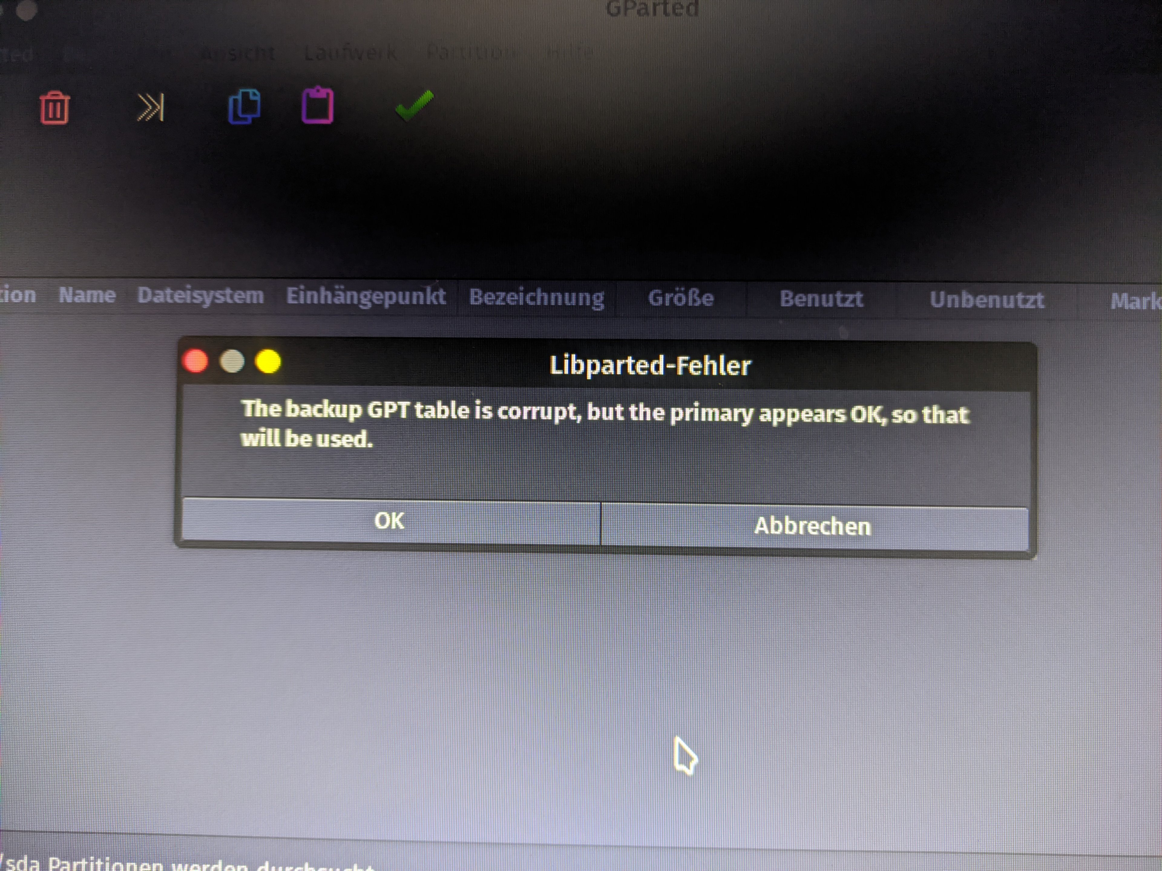

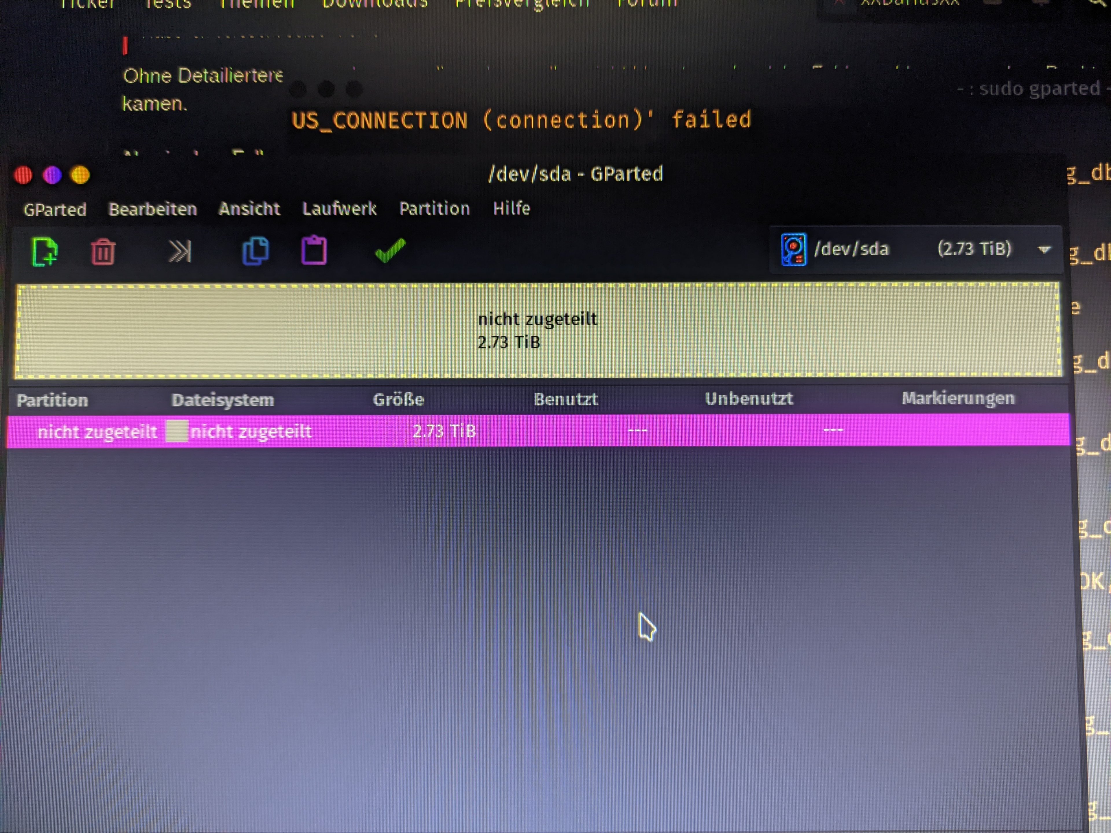

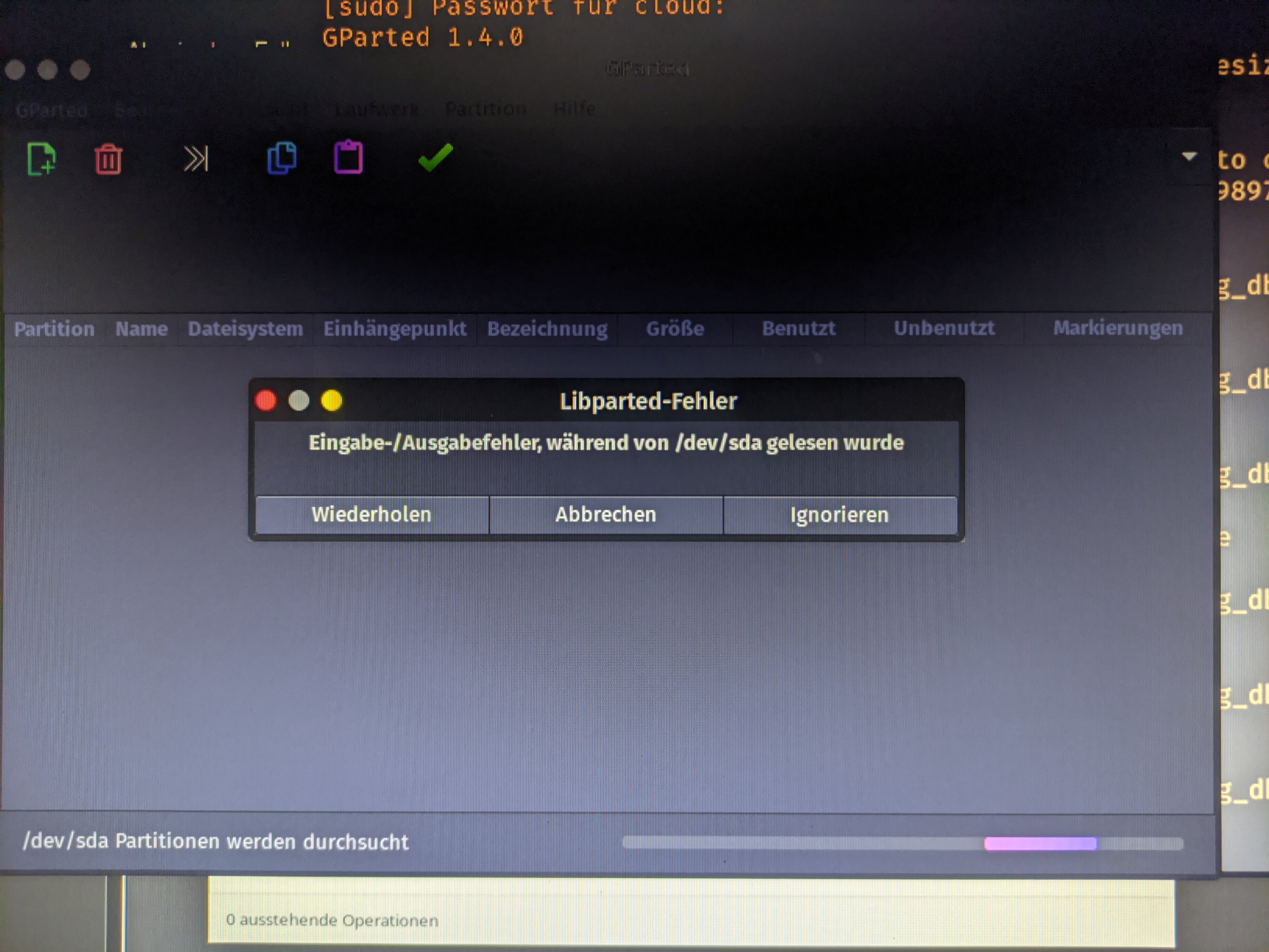

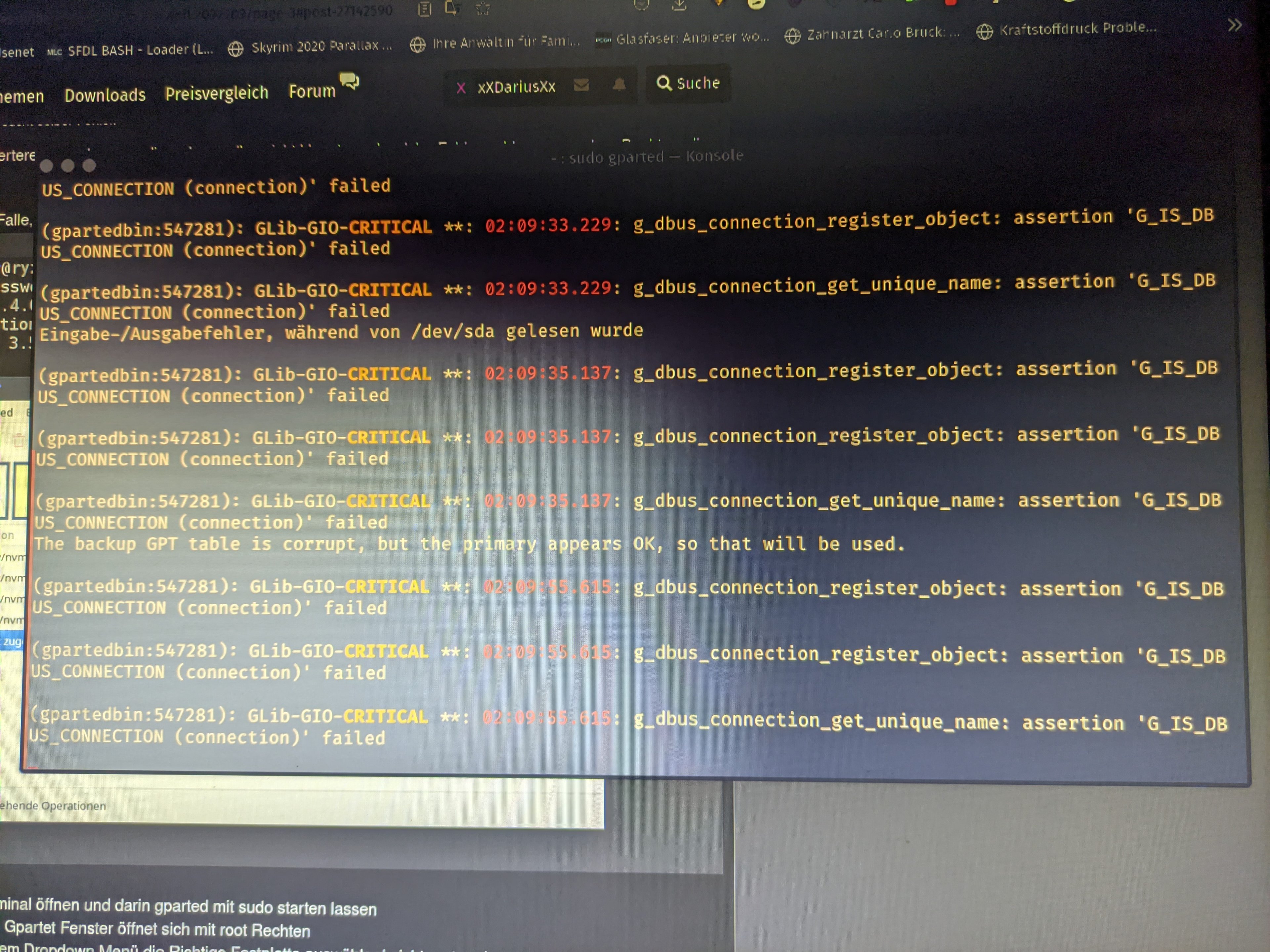

Habe es nochmals versucht aber naja seht selbst....
Ok, bei der 2ten Meldung sagt er dir er kann da was nicht verstehen, es ist etwas nicht so wie es erwartet wird. er kann es aber eindeutig Lesen, denn es wird ja so etwas wie eine GPT erkannt (könnte ja so ein Dynamischer Datenträger Kram sein von Windows, da hat Linux halt nichts mit am Hut..) .
dann versuch doch an der Stelle einfach mal wie ab schritt 3 Fortuzufahren, das scheinst du ja noch nicht versucht zu haben → die Platte soll ja sowieso leer sein und Gparted meckert, das er die GPT nicht richtig erkennt - da stört auch nicht einfach zu versuchen eine neue zu machen...
Möglich, ich würde es jedoch auf jeden Fall versuchen.
Am Festplattenmodell an sich kann es eigentlich nicht liegen, denn Linux und Platte... :D Linux läuft quasi auf jedem Server.. also das ist auszuschließen. Die Controller arbeiten eigentlich auch alle sonst hätten mehr Platten das Problem, bleibt nur die Platte als defekt → jedoch hat Windows kein Problem..
Deswegen habe ich die leicht Vermutung, das sich Parted einfach an einem "Dynamischen Datenträger" von Windows stört und meldet, das kann es nicht lesen.
Jedenfalls definitiv versuchen ne neue GPT zu machen - sonst? wegschmeißen halt auch nicht. Es kann eigentlich nur so etwas sein, oder Wurde in Windows noch nicht in diesem Zuverlässigkeitsverlauf geschaut? da würden doch sicher auch solche Probleme auftauchen, wenn die Platte hin ist. oder eben in den Smart Werten hoffentlich ein paar Anzeichen dazu.

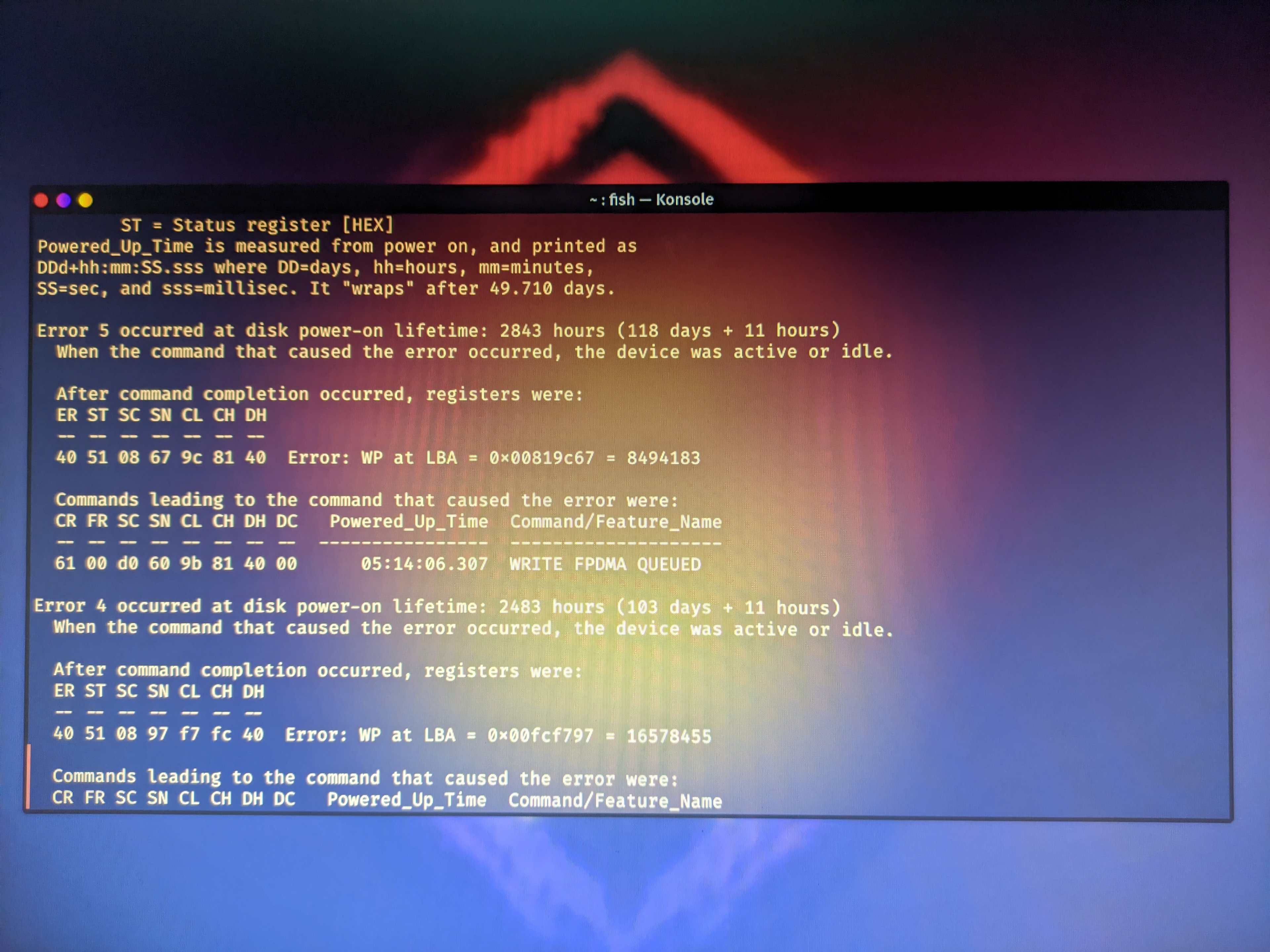

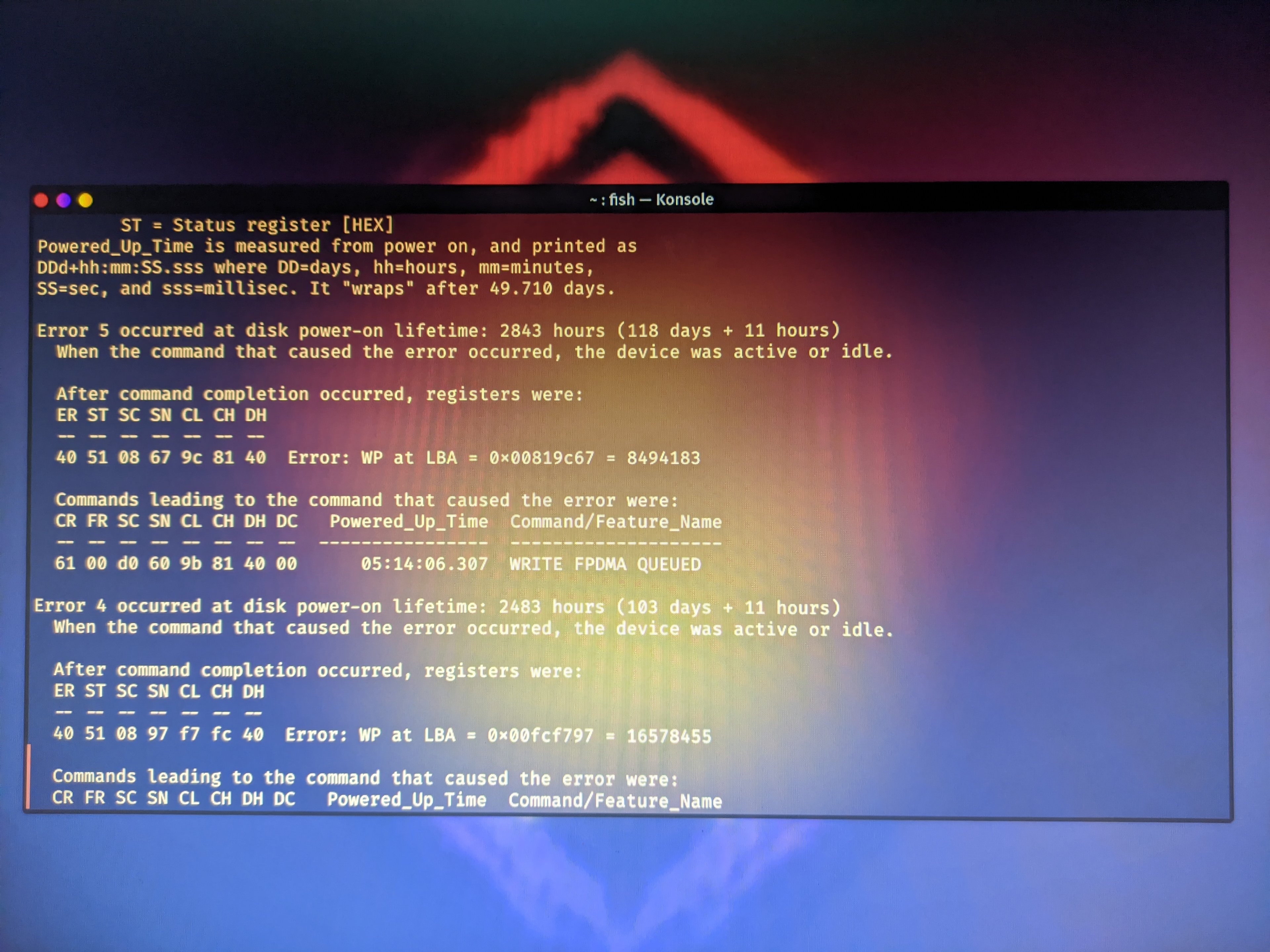

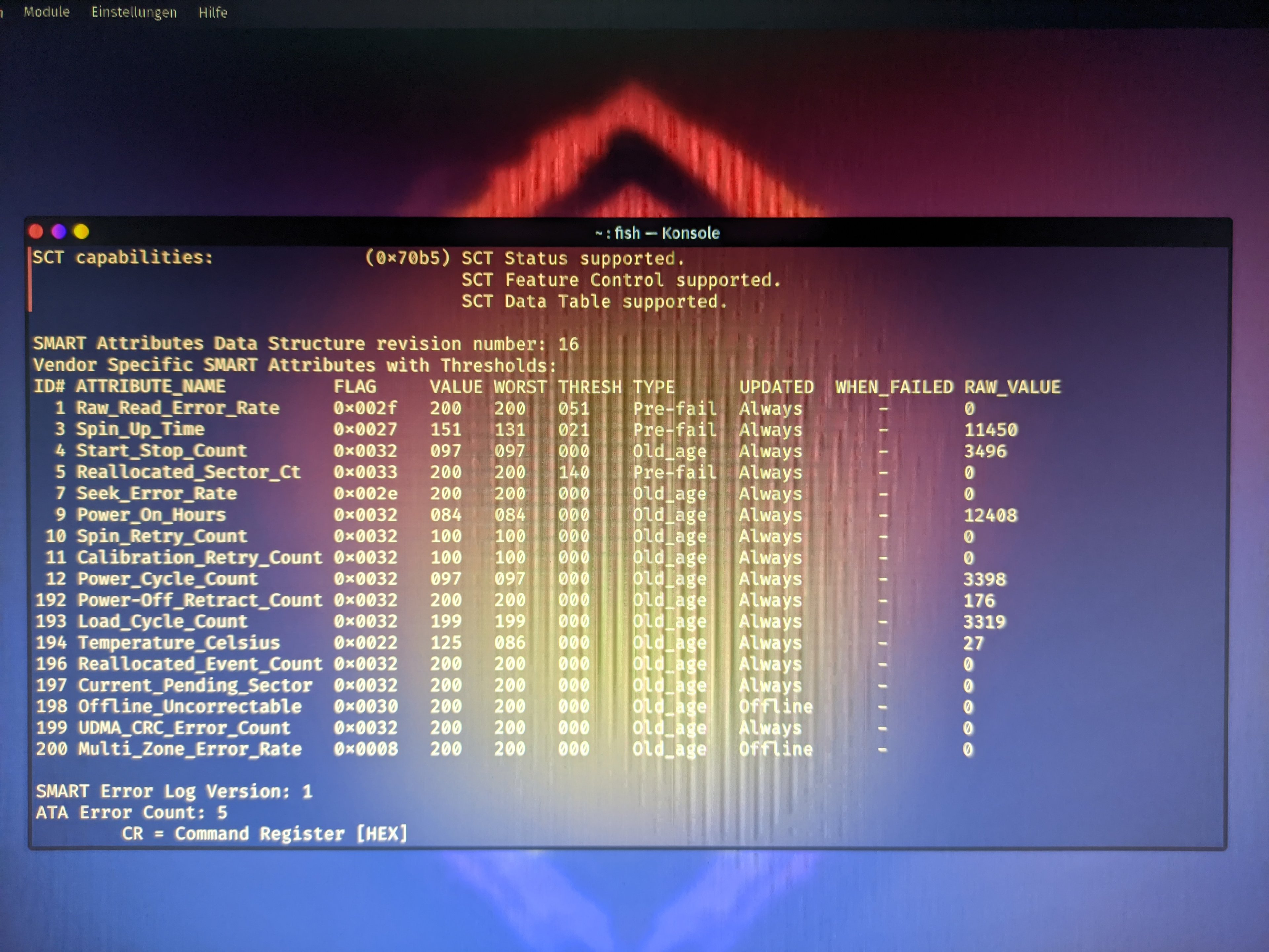

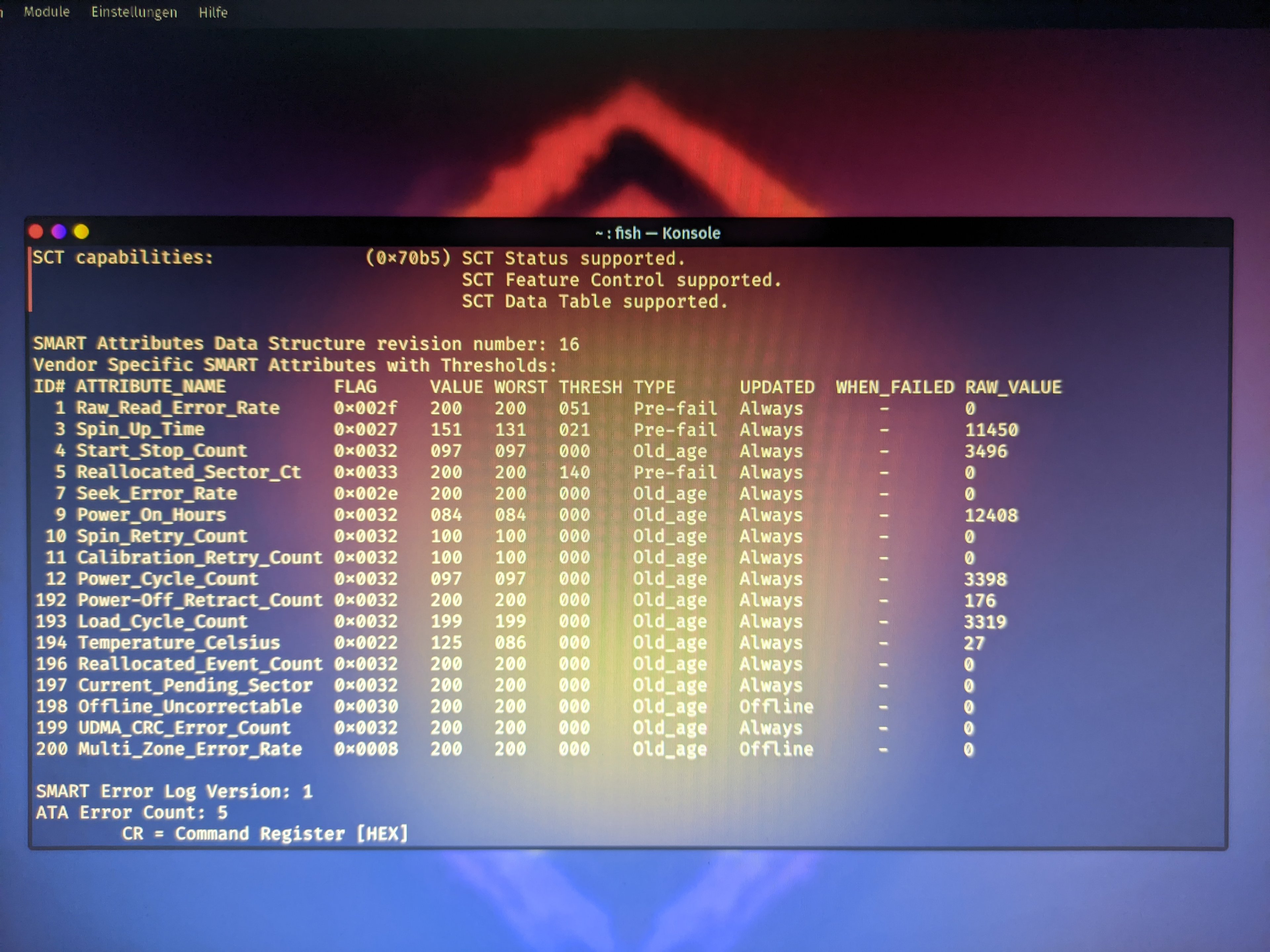

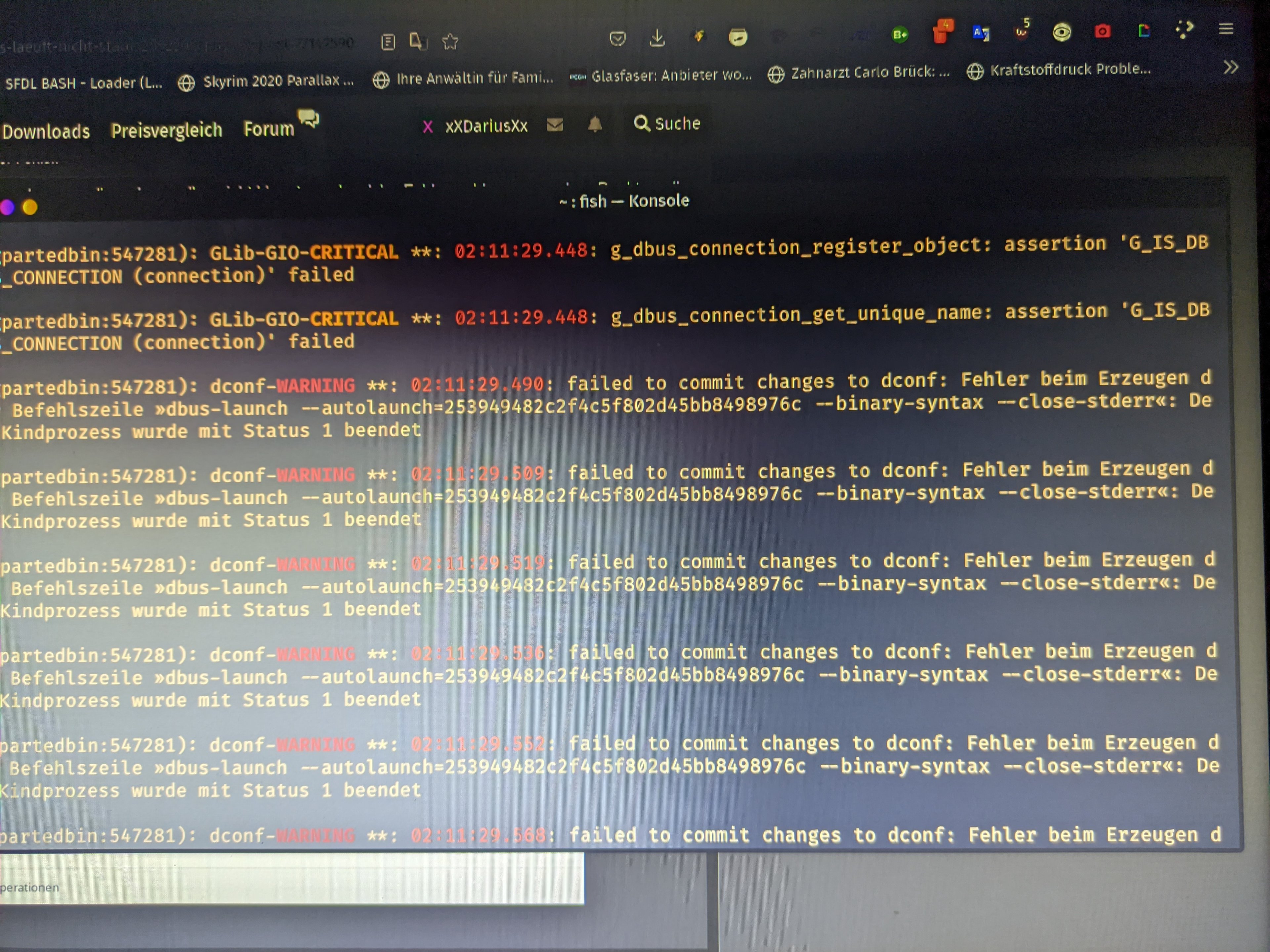

xXDariusXx schrieb:
Das sagt es mir auch wenn ich es nicht verstehe.
Die smartctl-Kennzahlen sehen so weit gut aus (alles 0 bei den relevanten Zeilen für die üblichen Fehler). Die letzten internen Fehler hat die Platte vor ca. 10000 Betriebsstunden registriert. Auf den ersten Blick würde ich sagen, die Platte ist noch in Ordnung. I/O-Error (Ein-/Ausgabefehler) sind aber eigentlich immer ein Indiz für Hardwareprobleme; entweder die Festplatte, das Kabel oder auch mal das Board. Vielleicht versucht Linux von einem Bereich zu lesen, den Windows nicht (oder nicht gleich) beachtet. Denn gparted beschwert sich nur über die Backup-Table, nicht die primäre.
Es gibt eigentlich nur einen eindeutigen Weg, sicherzugehen, ob es an der Platte liegt: entweder mit badblocks /dev/sda die ganze Platte einmal auslesen und schauen, ob Fehler dabei auftreten. Oder mit smartctl -t long /dev/sda einen gründlichen internen Selbsttest anstoßen. Beim Absetzen des Befehls wird eine ungefähre Dauer in Minuten angegeben (oder sie wird in der Ausgabe von smartctl -a oben ausgegeben, ich bin mir nicht ganz sicher und habe gerade kein Linux mit Festplatte vor der Nase, um es auszuprobieren). Jedenfalls ist diese Minutenangabe ziemlich genau und verlässlich. Das Ergebnis des Selbsttests kann man sich dann mit smartctl -l selftest /dev/sda ansehen (kleines L nach dem Strich für log).
Die von dir am Sonntag geknipsten GLib_GIO_CRITICAL-Fehlermeldungen (die letzten beiden Bilder) sind "normal" und haben nichts mit der Festplatte zu tun, sondern mit der grafischen Oberfläche und dem Gedöns, was dafür im Hintergrund geladen wird.
