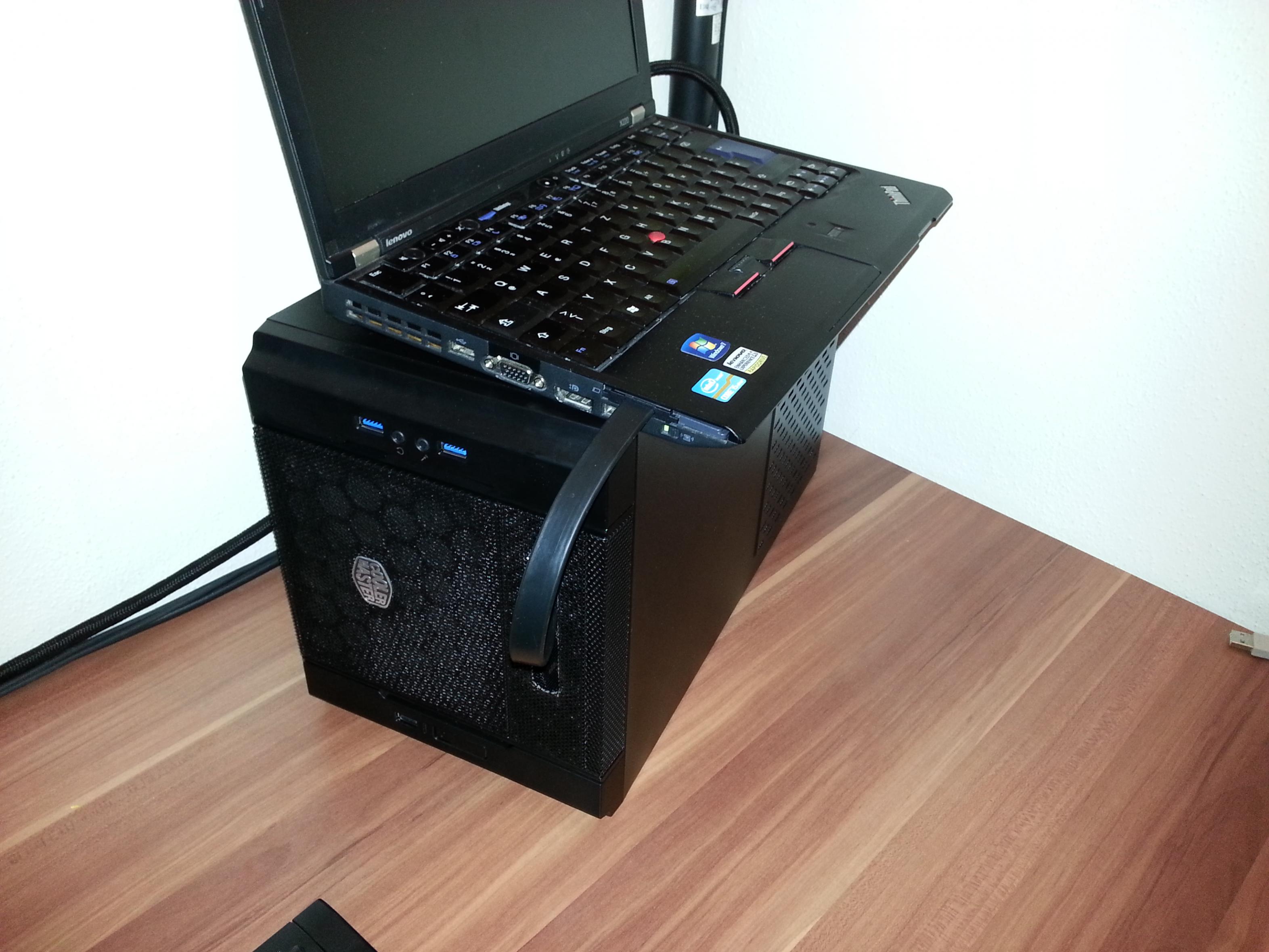

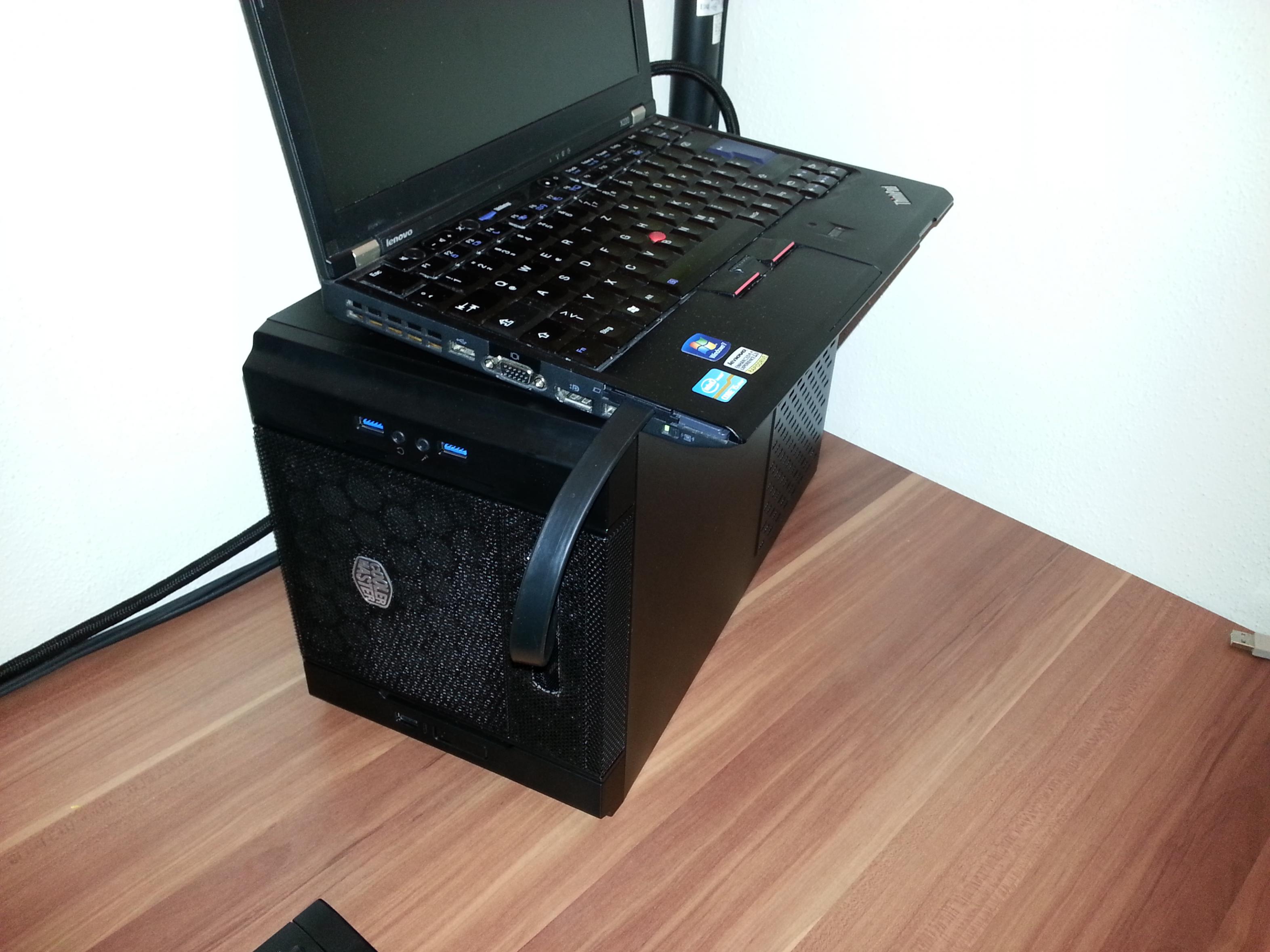

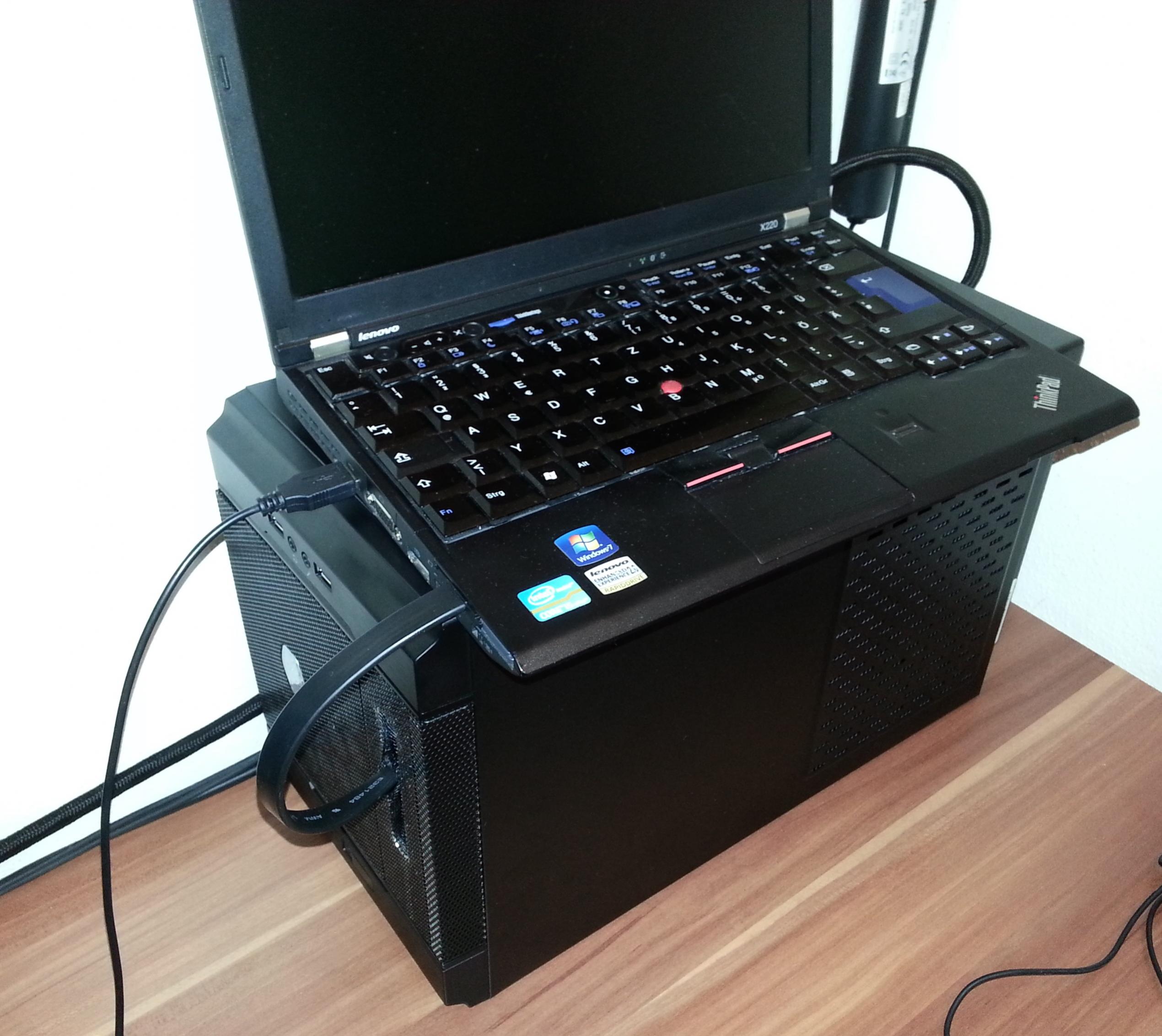

Jetzt ist sie fertig, die eGPU Gaming-Erweiterung für mein Thinkpad und ich muss sagen, ich bin begeistert.
Wenn man sich eingelesen und hier im Forum, dank der hilfsbereiten Leute einige Dinge erfragt hat, ist das Ganze tatsächlich sehr leicht und einiges billiger als ein Komplett-PC – natürlich ein leistungsstarkes Notebook vorausgesetzt. Aber gut, die Details:
Setup
-NOTEBOOK: Lenovo X220 (i5 2520M, 8GB, Toshiba SSD)
-ADAPTER: PE4L-EC060A v2.1 (ExpressCard Variante)
-GRAFIK: MSI Geforce GTX 660 Twin Frozr III
-PSU: Corsair CX430M
-BILDSCHIRM: iiyama 24 Zoll LCD
-CASE: Cooler Master Elite 130
Anmerkungen
Beim Lesen hier im Forum habe ich schnell mitgekriegt, dass das Thinkpad für eine eGPU prädestiniert ist. Das wurde dann auch bestätigt, als ich die Kompatibilität der Komponenten hier erfragt habe.
Also bestellt, war auch alles recht zügig da. Ordentlich Leistung von Hwtools in 4 Tagen von Taiwan nach Deutschland zu liefern.

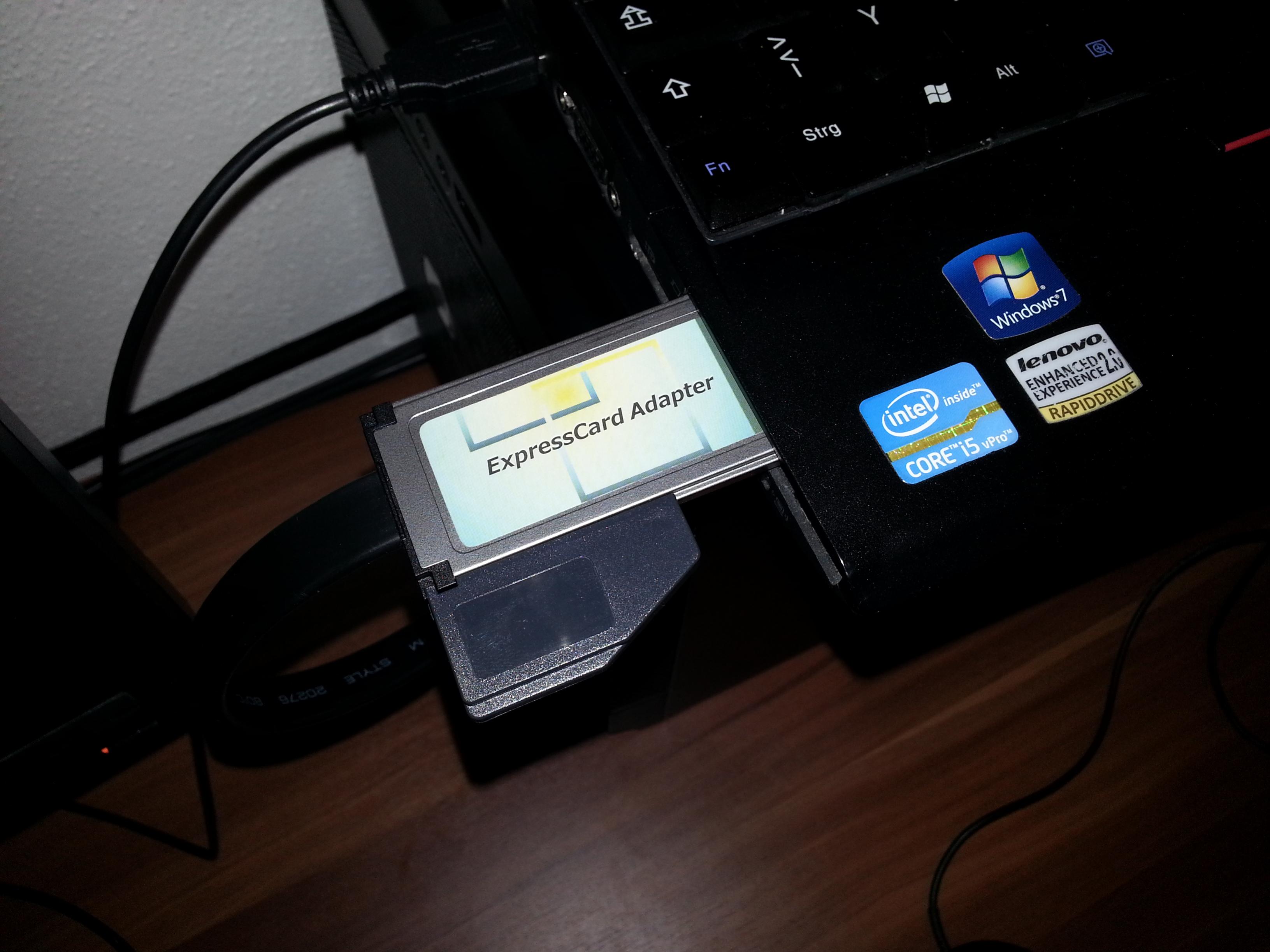

Erstmal alles angesteckt, PSU an, Laptop an. Der startet kurz, geht wieder aus und wieder an, damit hat er die eGPU erkannt.
Dann ist er hochgefahren, das externe LCD zeigt noch nix an, ist ja klar, noch keine Treiber. Also die runtergeladen und installiert. Und dann hab ich auch schon direkt losgezockt. Also absolut problemfrei gelaufen.
Ich muss sagen, die ExpressCard 34 passt zwar in den 54er Schacht, es war aber ein bisschen fummelig rauszufinden, wie sie richtig sitzt. So ein Bracket für einen festeren Halt ist nicht verkehrt.
Die Teile so lose auf dem Tisch, sind natürlich nicht so optimal, also noch ein Case besorgt. Ich hab mich für das mini ITX Cooler Master Elite entschieden, weils relativ klein ist und doch Platz für eine ATX PSU und eine große GraKa hat. Zudem kann man später mal ein komplettes ITX System daraus machen, fürs Wohnzimmer oder so.
Nach ein paar kleinen Modifikationen am Gehäuse, ist es jetzt möglich über den Powerbutton des Case die eGPU an- und auszuschalten. Der beim PE4L mitgelieferte SWEX-Adapter, macht es möglich über ein Jumper-Kontakt den POWER SW-Stecker des Case anzuschließen. Problem war nur, das der On/Off-Button kein einrastender Schalter, sondern nur ein Taster war. Ist üblich bei heutigen Gehäusen, weil ja eigentlich das Mainboard die ganzen Power-Befehle verarbeitet, und die PSU nur einen Power-On-Befehl braucht. Der SWEX kann das nicht, also hab ich den Button einfach mit einem Druckraster/-schalter ersetzt – ein bisschen Lötarbeit war also doch erforderlich.
Das Gehäuse ist schön geschlossen, bis auf die ExpressCard schaut da nix raus und der 120mm Gehäuselüfter bläst ordentlich Wind an die GTX 660. In die CD-Fach-Blende ein 8x1 cm Schlitz gesägt lässt Spielraum für die ExpressCard. Das Thinkpad kommt oben drauf und fertig ist der Spaß.

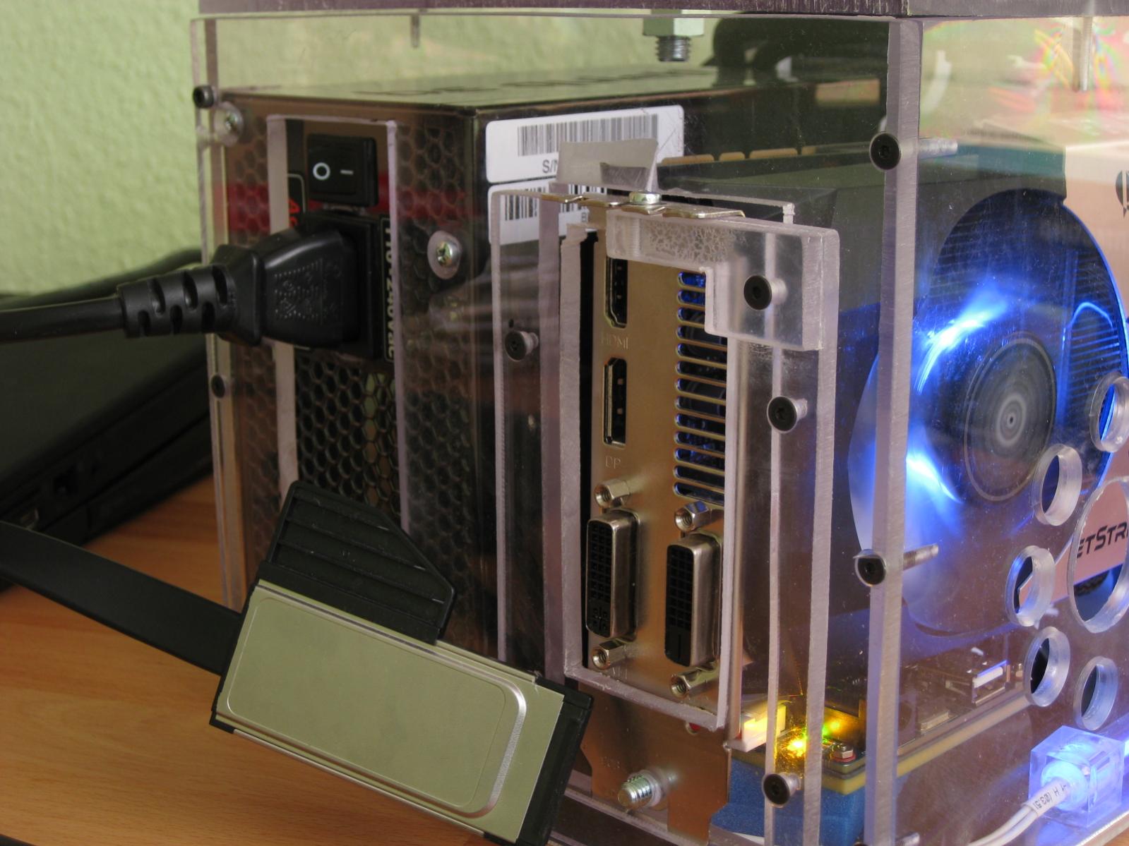

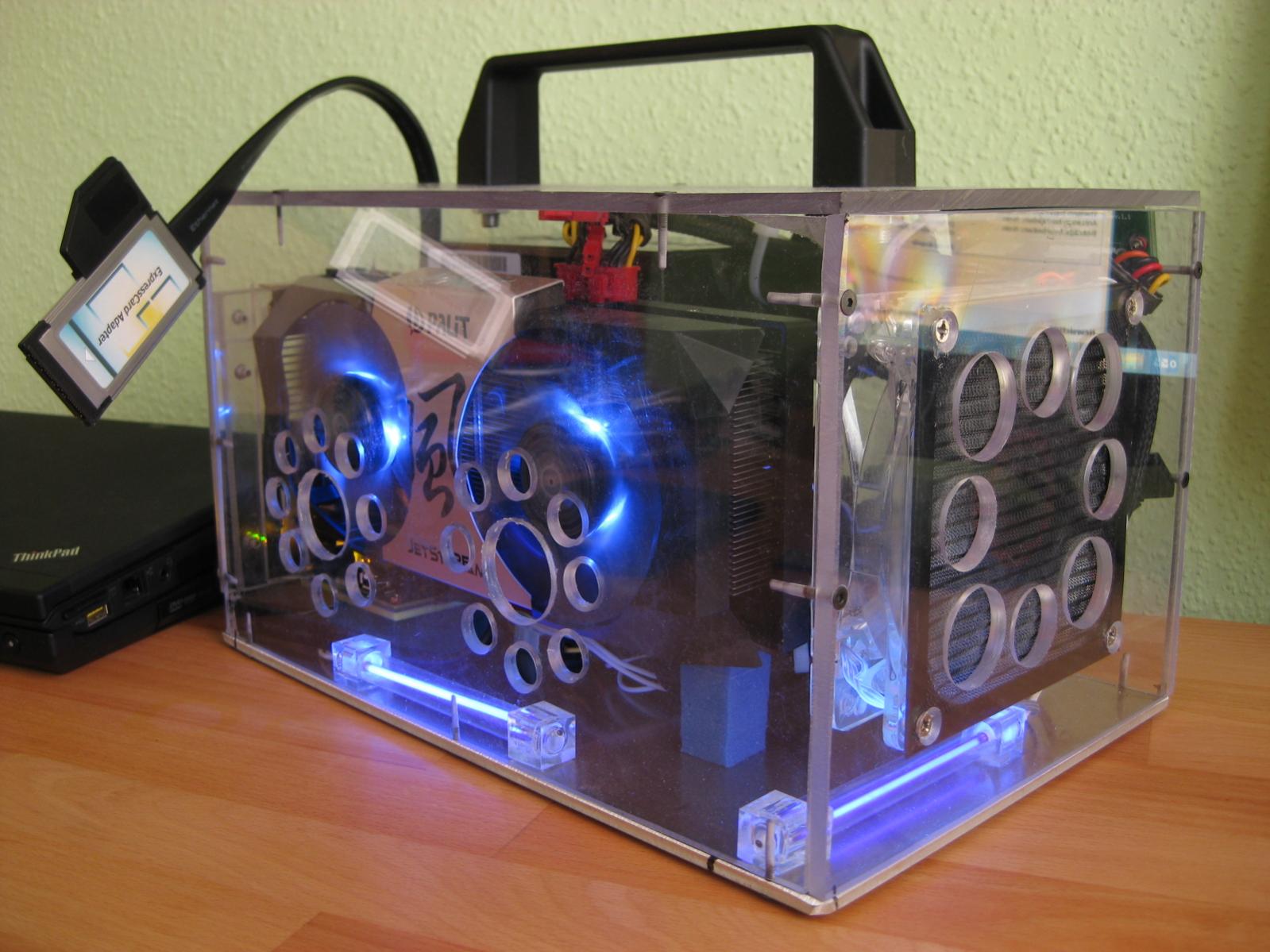

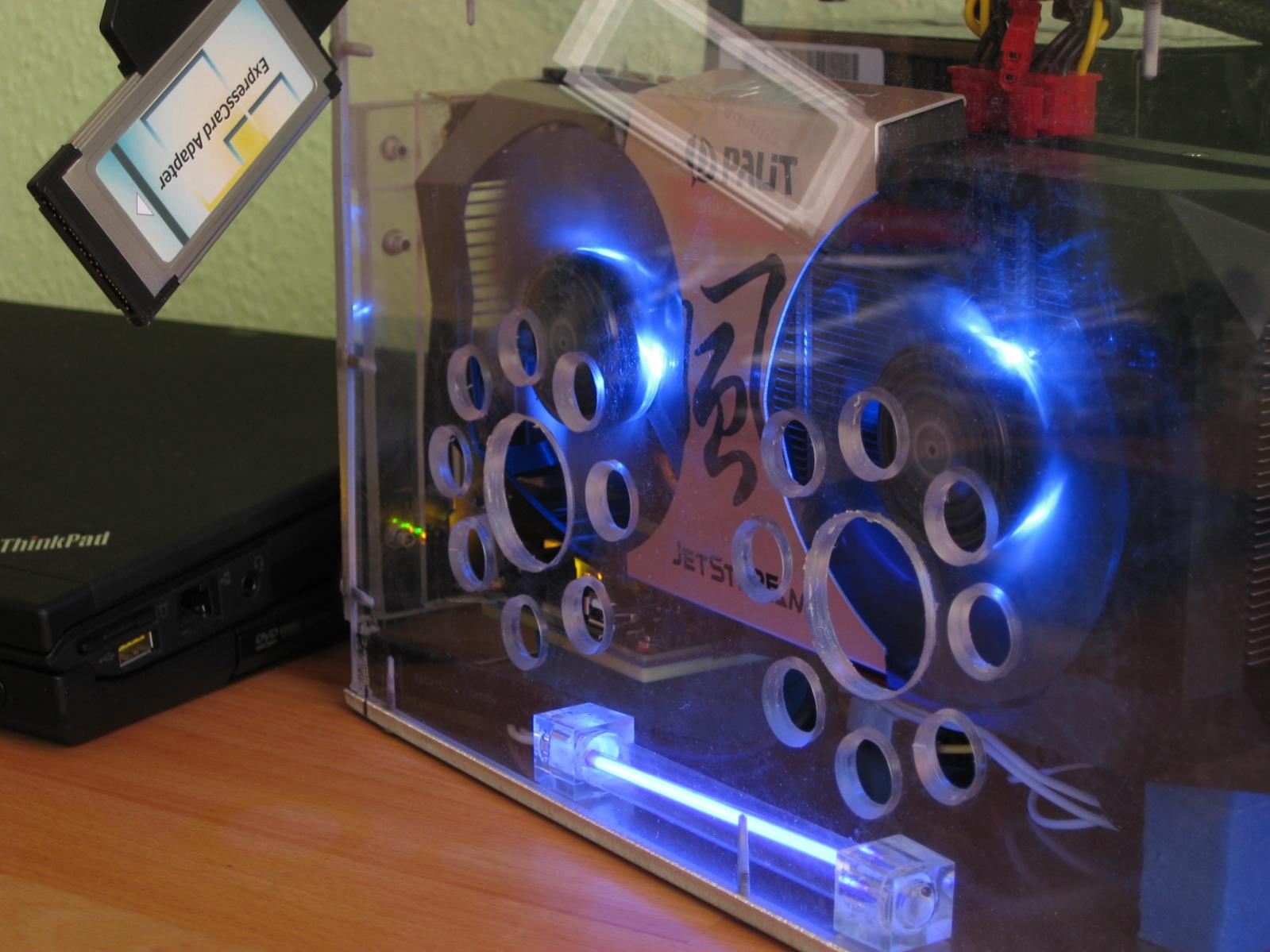

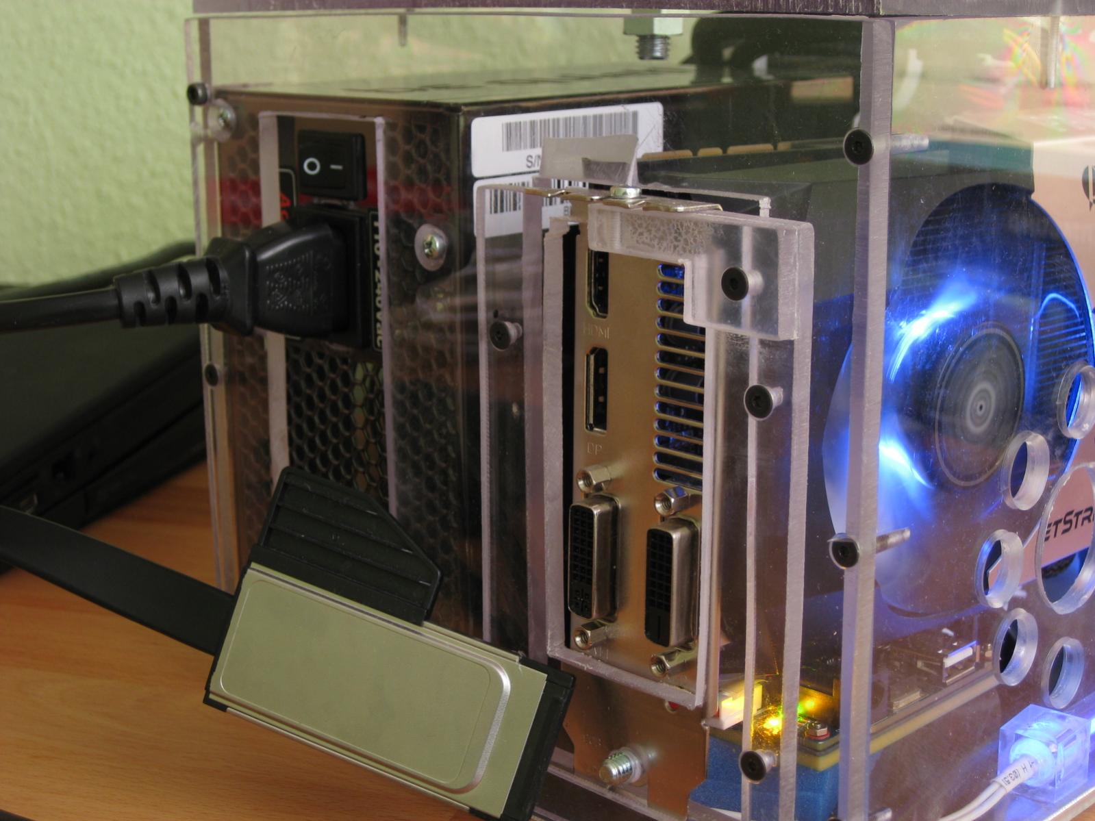

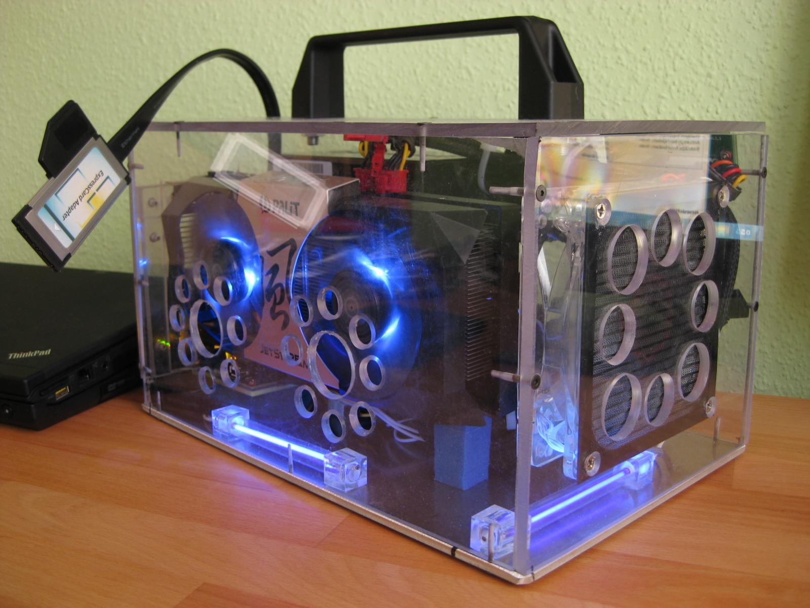

Ein paar Impressionen meiner eGPU. Habe es zwar schon oft geschrieben, aber damit es hier nochmal auf den Punkt gebracht wird:
Palit GTX 660 TI Jetstream (2GB)
PE4L 2.1b
BeQuiet 450W
Bauzeitraum: August 2013
Betrieben wird die externe Grafikkarte an einem Thinkpad X230 mit DualCore-CPU (i7 3520m). Bis jetzt kann man nicht meckern.

Sag mal ThinkP, kannst du auch deine Dimensionen deines Gehäuses nennen? Und wie schaltest du den die eGPU ein?
Habe auch überlegt eine Beleuchtung in mein Gehäuse einzubauen, nur bin ich mir da noch nicht ganz so sicher, ob das gut aussehen wird, den ein Großteil meines Gehäuse ist mit Staubfilter bedeckt :freak:

Ich habe mal die Volumina von deinem; Ivxy, und meinem Gehäuse verglichen. Deines ist rund 20 % - 25% kleiner. Genaue Maße habe ich jetzt nicht, aber in etwa wie folgt: 300x250x120.
Auf den Bildern erkennt man es nicht recht, aber es sind UV - Kaltlichtkathoden. Optisch siehts ganz schick aus, obwohl der Nutzen nicht wirklich groß ist.
Schöne Weihnachten ebenfalls!
Das kleinste was mit einer langen GPU (~27cm) und dem Netzteil und einem Laptopnetzteil (ich beziehe mich auf ein Lenovo 65Watt Netzteil) wäre etwa mit 160x100x280mm möglich, ohne Griff, (ohne Laptopnetzteil so 140x100x280mm), jedoch ist das Netzteil sehr teuer...
Die andere alternative die ich mir gedachte habe wäre halt mit einer kleinen Grafikkarte in einem kleinen Gehäuse mit Griff ohne Netzteil, so mit 160x50x180mm, dazu einem externen Netzteil (wie das Xbox 203Watt Netzteil).
Für beide Gedanken, hätte ich jedoch die Gehäuse noch zurecht formen müssten, weshalb ich mich für mein jetziges entschieden habe (das Netzteil hatte ich ja auch schon). Wobei mich die kleine Variante schon sehr gelockt hat...
