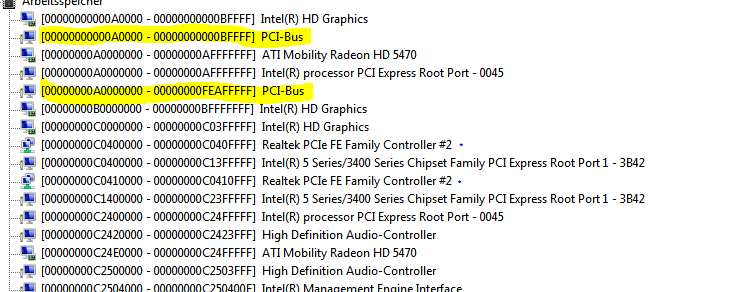

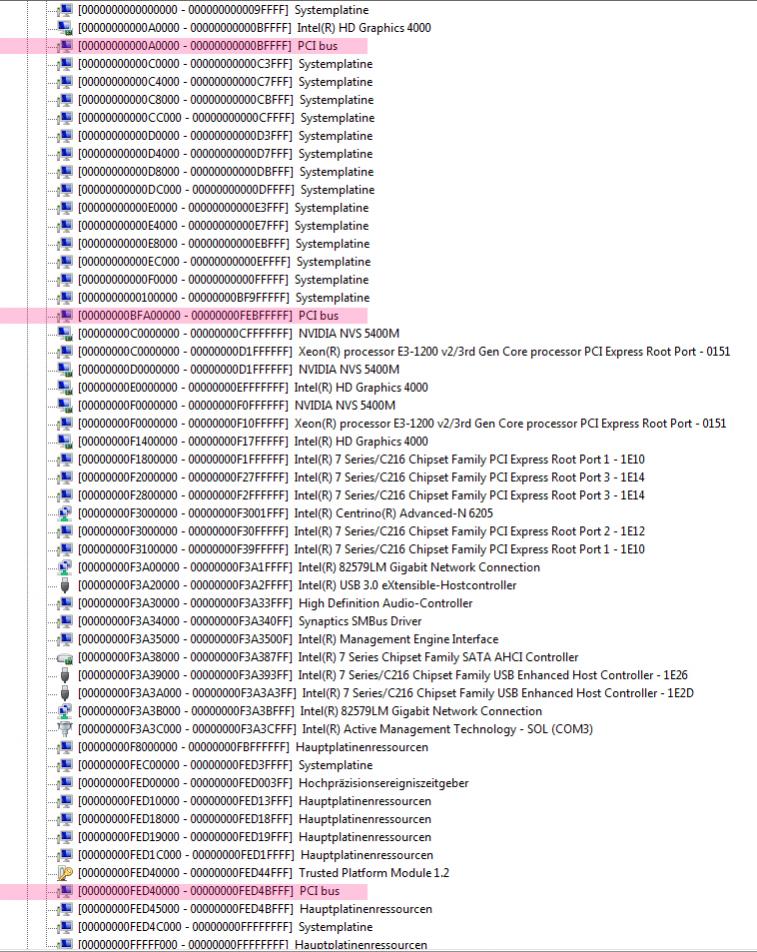

Danke für deine schnelle Antwort, Eisbrecher.
Also nachdem was ich im PCI-Bus gesehn habe sollte es ein Wert von 3,0GB sein.
Hier ist aber nochmal ein Screenshot, falls ich mich irre.
Würde dann wohl auch zu einer GTX760 tendieren.
Top, der TOLUD (zweite Markierung) passt daher schon mal. Also könnte ich wohl auch mal über 16GB RAM nachdenken. ;)
Angeblich soll auch ein einfach Deaktivieren der NVS 5400 im Bios die nötigen 256mb an Ressourcen für die eGPU freischaufeln. Ich habe es bisher immer nur mit Setup 1.x geschafft und finde das auch bequemer... ich kann halt beim Booten entscheiden, was verwendet werden soll und muss nicht immer im Bios extra rumfuhrwerken.

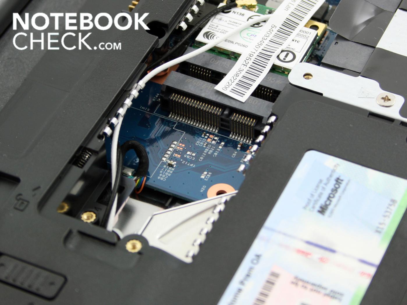

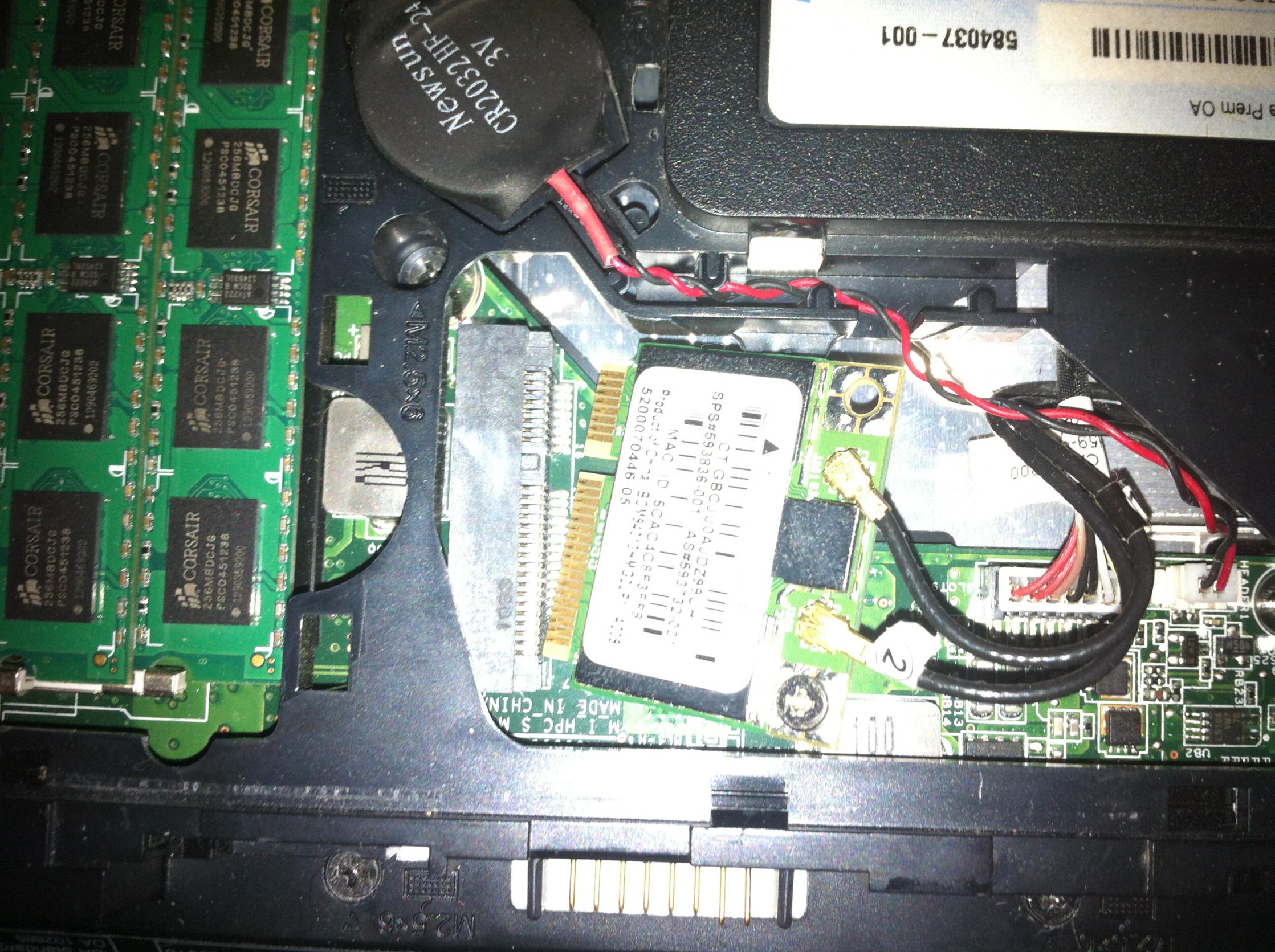

1) Mein aktueller mPCI ist mit einer Wlankarte belegt (kein Problem, das löse ich mit Stick), habe die Karte ausgebaut und ein Foto vom Geräte-Manager angehangen, hätte der Slot genug Leistung?
2) Eigentlich bräuchte ich ja das PE4L-PM060A, aber ehrlich gesagt finde ich das Set für Rund 60€ ziemlich teuer, habe hier auch schon was von selber bauen und günstigen Adaptern gelesen. Was bietet sich denn da an?

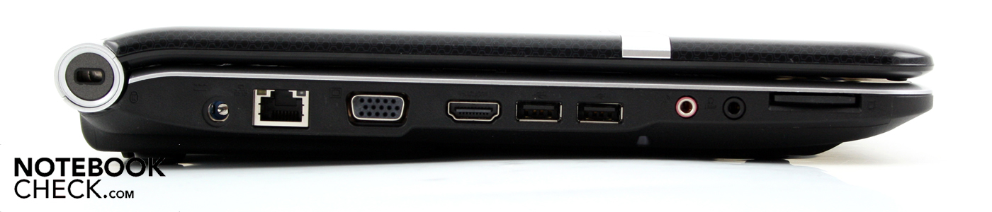

Ich würde mir gerne auch so eine egpu zulegen. Was nötig ist habe ich mir durchgelesen und habe festgestellt, dass mein Laptop Packard Bell Easynote TJ75-JO-080GE einen freien mpci hat. Das bedeutet also, dass ich mir einen PE4H v2.4a PM3N (mPCIe), einen PE4L v2.1b PM3N (mPCIe) oder einen PE4H v3.2 mit PM3N (mPCIe) zulegen darf :freak:
Das mit der Expresscard und dem Thunderbolt verstehe ich leider nicht ganz und weiß auch nicht ob ich sowas überhaupt habe. Gibt es Möglichkeiten das herauszufinden? Denn die zwei Varianten sind deutlich besser als das mit der mpci wegen der Mobilität.

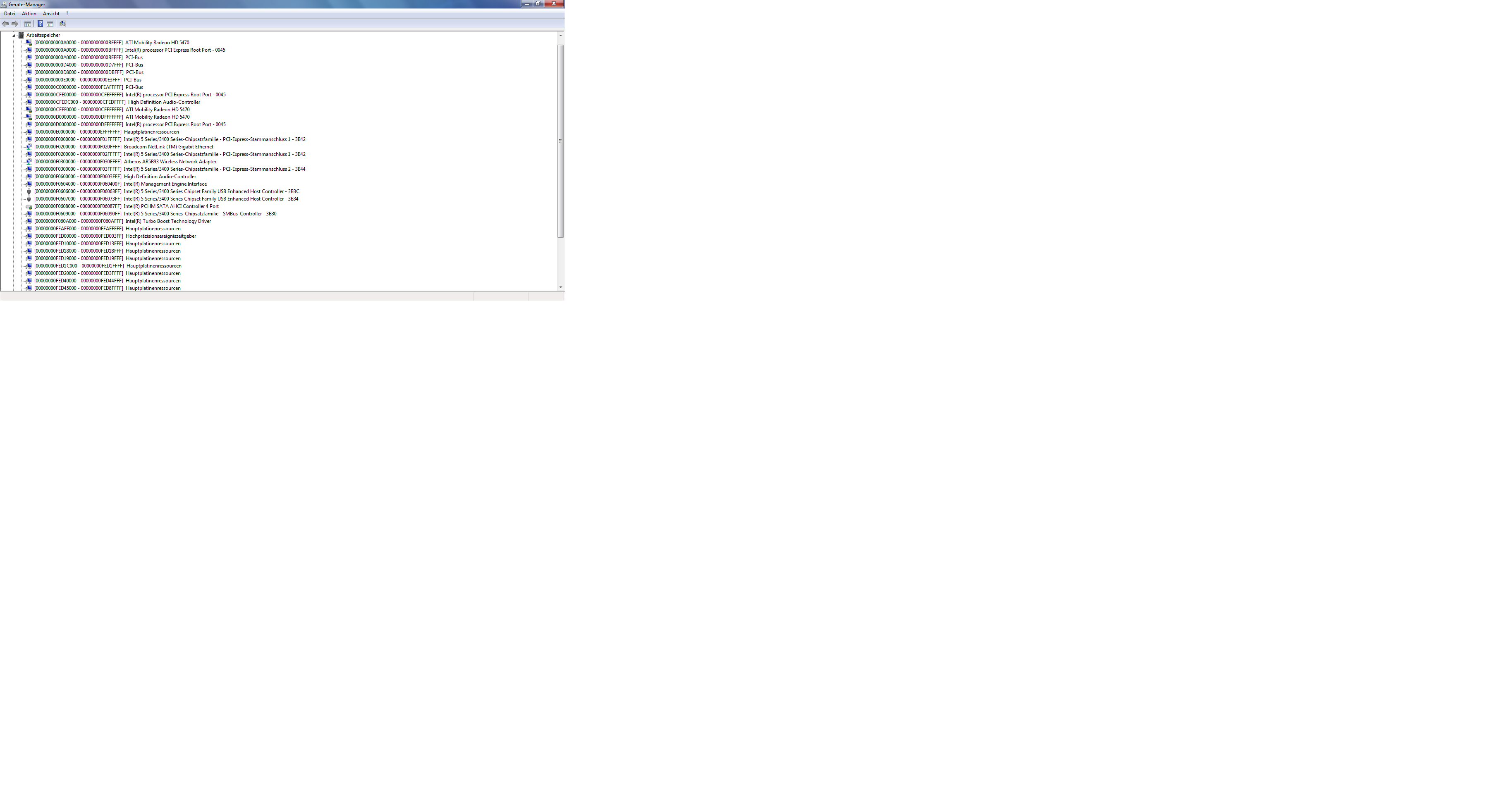

Beim TOLUD-Wert habe ich geschaut nur keine Ahnung welcher Wert wichtig ist. Die Tabelle fängt mit der ATI Mobility Radeon HD 5470 dann Intel(R) processor PCI Express Root Port - 0045 und danach 5 mal PCI-Bus. :freak:

Das mit der Expresscard habe ich glaube ich durchschaut. Da müsste ja für normal ein Kartenlesegerät angeschlossen sein, kann das? Wenn ich mit meiner Vermutung richtig liege, könnte ich den Expresscard-Adapter nutzen.
Mach am besten mal ein Foto von dem Kartenlesegerät, dann können wir dir sagen ob das Expresscard oder ein normaler SD Karten leser ist. Thunderbolt hat dein Notebook aber definitiv nicht.

Zu Frage 1, jeder mPCI-e Anschluss is eine x1 Verbindung, daher alle gleich. AUßER natürlich das ist ein mSata-Port, sieht genauso aus wie ein mPCI-e Anschluss. Daher würde ich googlen wie deine Wlan-Karte angeschlossen ist. Es könnte auch über USB 2.0 sein, da dieses in dem mPCI-e und mSata-Anschluss integriert ist. Dann weißt du aber noch immer nicht was es ist, dann müsstest du eine mSata-SSD probieren, diese benutzten ein mSata-Anschluss.
Zu Frage 2, du kannst irgendein Adapter nehmen, da dein Laptop nicht PCI-e 2.0 unterstützt. Wenn du ein Selbstgebauten Adapter machen willst, ist irgendwo am Anfang des Themas gucken (ich glauibe bis Seite 30 stand wie es einer gemacht hat). Sonst ist der PE4L der günstige Adapter :lol:

Also hier ist ein Test zu einem Packard Bell Easynote TJ75, sieht dein Laptop genauso aus? Also von außen? Hier eine Beschreibung zum Expresscard und Thunderbolt, aber sofern der Test richtig ist hast du keine der beiden. Aber du hast ein freien mPCI-e Anschluss, wie du schon gesagt hast.
Zu dem TOLUD-Wert, poste hier mal deine Werte, dann können wir mal sehen was sie uns sagen, Beschreibung hast du ja schon gefunden zu haben.
Das mit dem Card-Reader ist nicht an ein PCI-e x1 anschlossen, sondern an einem USB 2.0, daher für eine eGPU nicht zu verwenden (bis auf sehr wenige Ausnahmen).

Mal eine ganz andere Frage, ist der mPCI unten am Notebook nicht identisch zum PCIe in den man die Grafikkarte steckt? Weil dann bräuchte man doch im Prinzip nur ein PCIe-Buchse kaufen und per "Verlängerunskabel" an den mPCI vom Notebook anschließen, oder verstehe ich da was falsch?
Das selbst bauen scheint nicht so einfach zu sein, aber ich finde die 60-70€ für einen üpsigen Adapter ein bisschen extrem.

Die T-Werte habe ich als Anhang hochgeladen, sowie vom Kartenlesegerät und dem mPCIe.
