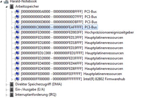

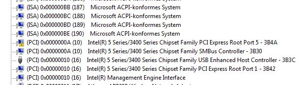

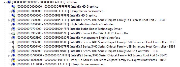

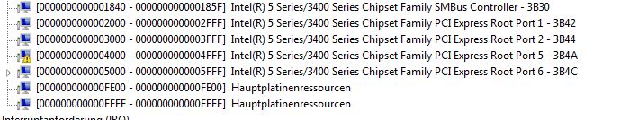

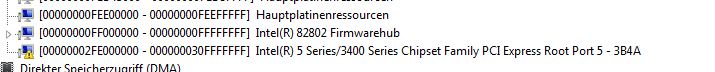

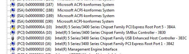

Hier das Ergebnis, trotz DSDT Override über Setup 1.x:
Hat jemand ne Ahnung?! Der Tolud passte doch?!

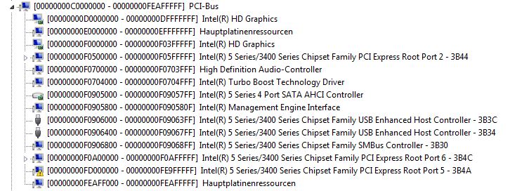

Im letzten Bild ist dein TOLUD-Wert zu hoch, bei den anderen bin ich mir nicht sicher was sie mir/uns sagen sollen...

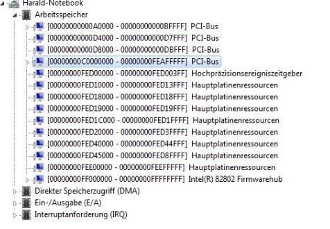

@ivxy: Hier nochmal der ursprüngliche Tolud Wert, sonst wäre ich gar nicht auf die Idee gekommen, anscheinend ist das AH530 doch anders wie das AH531 in der Konfiguration :-(
Der Tolud dort im Bild ist aber in Ordnung, das sind genau 3 GB. Vielleicht gibt es anderweitig Probleme. Bei mir bekam ich auch partout keine Gen2 Verbindung, obwohl das Notebook das eigentlich liefern müsste.
@daysshadow: gabs ne Loesung? Bevor ich naemlich auf nen AH531 wechsel, bau ich mir den Asus T3 wieder auf.
Habe echt alles incl. DSDT override versucht, noway! Vor allem ist das komische das die Graka zuerst erkannt wurde, aber mit Fehler 43, und dann war es plötzlich vorbei. Seitdem immer Fehler 12!
@ harrydirty
Der TOLUD-Wert sollte halt passen...
Aber wie du berichtet hast, startet den dein Laptop den überhaupt mit der eingeschalteten und angesteckten eGPU? Denn wenn er garnicht startet, kann ich dir nur sagen du woll mit dem Laptop keine eGPU starten kannst. Wie gesagt Win neu installieren oder/und BIOS Update, wobei ich mir nicht sicher bin ob es hilft.
@ivxy: Das Notebook startet nur, wenn ich die eGPU während das Auswahlfenster kommt für Boot- und Biosoptionen oder später (wenn das Windows Symbol mit den vier Fähnchen kommt) einstecke. Wenn ich die eGPU eingesteckt lasse und drücke die Power-Taste, fährt er gar nicht erst hoch :-(
@ harrydirty
Und wenn du den Laptop anmachst, so das Windows die eGPU erkennt bekommst du dort Error 12 mit den Bildern die du rein gestellt hast oder?
@ivxy: Yepp! Beim ersten mal kam Fehler 43, dann aber immer Fehler 12. Habe es auch bei der Chefin mit nem älteren Bios getestet, das Notebook ist sozusagen fast unbenutzt, genau das Gleiche :-(
