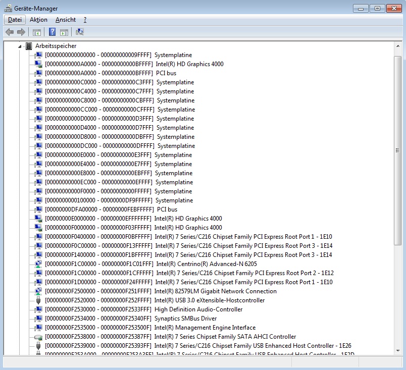

Hi,
ich würde auch gern auf den eGPU-Zug aufspringen, jedoch verstehe ich die TOLUD-Problematik nicht richtig. Ich bekomme nicht wirklich gebacken den Wert meines X230 auszuwerten und da es bei diesen Laptops generell Schwierigkeiten bei einer hohen Rambestückung geben soll möchte ich lieber nochmal nachfragen und eine Profieinschätzung bekommen. Ich poste einfach mal ein Screenshot meines Gerätemanagers und hoffe ihr könnt mir weiterhelfen. Ich selber habe mittels HEX-Dezimalumrechner aus dem FAQ von Eisbrechner 99 einen TOLUD-Wert von 3.494140625 GB errechnet und somit liege ich deutlich über dem vorgegebenen Maximum. Könnt ihr diese Annahme bestätigen? Schonmal danke für die Hilfe.
Gruß

Ein X230 hat eigentlich keine Probleme mit einer eGPU (auch schon mehrfach hier getestet), ich weiß nur das bei einem x220 nicht mehr als 8GB Ram verbaut sein dürfen, sonst funktioniert eine eGPU nicht, ob das beim X230 auch so ist, weiß ich aber nicht. Und das mit den TOLUD-Wert sollte bei den Lenovos kein Problem sein, da diese 2 TOLUD-Tabellen hinterlegt haben, je nach dem ob eine eGPU angeschlossen ist oder nicht, soweit ich das weiß.
