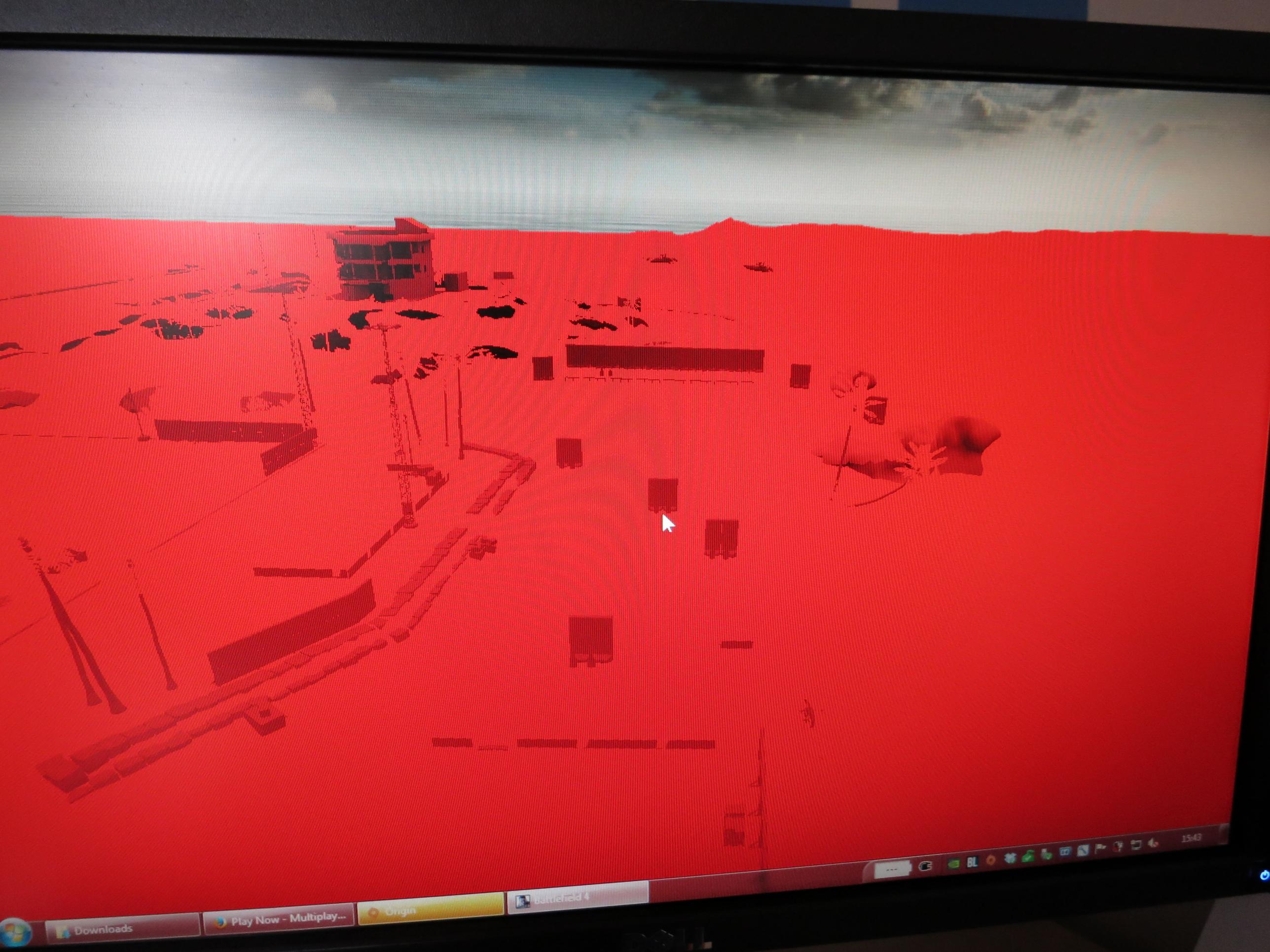

Einen externen Monitor anzuschließen habe ich auch versucht, das funktioniert im Windowsbetrieb soweit problemlos, jedoch bekomme ich bei Battlefield 4 nur Grafikmüll. Hat viellelicht jemand eine idee woran das liegt? Der Monitor ist/war über DVI (DVI->VGA Adapter) an der GTX angeschlossen.

celli123 hast du auch einen 2.1b Adapter? Wieso hab ich den totalen Grafikmatsch wenn ich einen externen Monitor anschließe? Woran kann das liegen?

Ich hab Windows 7 und den aktuellen Treiber, heute runtergeladen. Ich kann gleich mal ein Foto Uploaden, sieht sehr komisch aus.
Ja, das ist natürlich nachvollziehbar, wenn du offenbar noch VGA verwendest. Du hast halt keine native digitale Verbindung und vor allem kein digitales Display. Die DVI-Duallink-Ports an heutigen Grafikkarten bieten auch die Kontakte, um analoge Signale ausgeben zu können. Aber das wirkt sich alles halt extrem auf die Bildqualität aus.
Edit: Was aber auch seien könnte: Eine wie hohe Auflösung verträgt dein Monitor?
Der Testmonitor kann 1440*900, ich habs über VGA versucht. Bekomme ich mit DVI ein anderes Ergebnis? Hier nochmal ein Bild des Fehlers:

Sollte Eisbrecher mit dem Adapter recht haben müsste das Bild konstant schlecht sein, auch im Desktop Betrieb. Und andere 3D Anwendungen laufen doch einwandfrei?
So sieht es eher nach einem Treiberproblem aus meiner Meinung nach.
