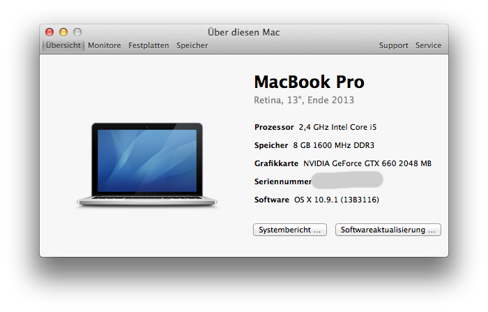

Hi,
heute kam mein Sonnet Echo Expresscard auf Thunderbolt Adapter und ich musste ihn natürlich auch gleich ausprobieren
Kurz vorweg: Es läuft. Ohne Probleme.
Windows 8.1: Beim ersten Starten musste ich das Thunderbolt Kabel und den Adapter anschließen, aber die eGPU noch ausgeschaltet lassen und mit gedrückter ALT Taste zur Betriebssystem auswahl booten, da Windows sonst mit einem Blackscreen gestartet ist. Dann die eGPU einschalten und Windows booten. Die GPU wird als Basiskarte oder so erkannt, Nvidia Treiber installieren und Fertig. Kein Error 12 oder so, es geht einfach. Nach der Treiber installation kann die eGPU auch schon vor dem Booten eingeschaltet sein.
Mac OS 10.9.1: Nicht ganz so einfach wie Windows aber nicht kompliziert. Einfach nach dieser Anleitung vorgehen und im Anschluss mit dem Tool "KextWizard" den Kext Cache neu erstellen, reboot und fertig. Die Grafikkarte wird ohne Probleme erkannt.
Ich nutze einen externen Monitor und betreibe das Macbook nach der installation der Treiber/Bearbeitung der Kext zugeklappt.
Mein Aufbau ist also folgender: Macbook--->Thunderbolt auf Expresscard--->ViDock 4 plus--->HDMI zum Monitor.

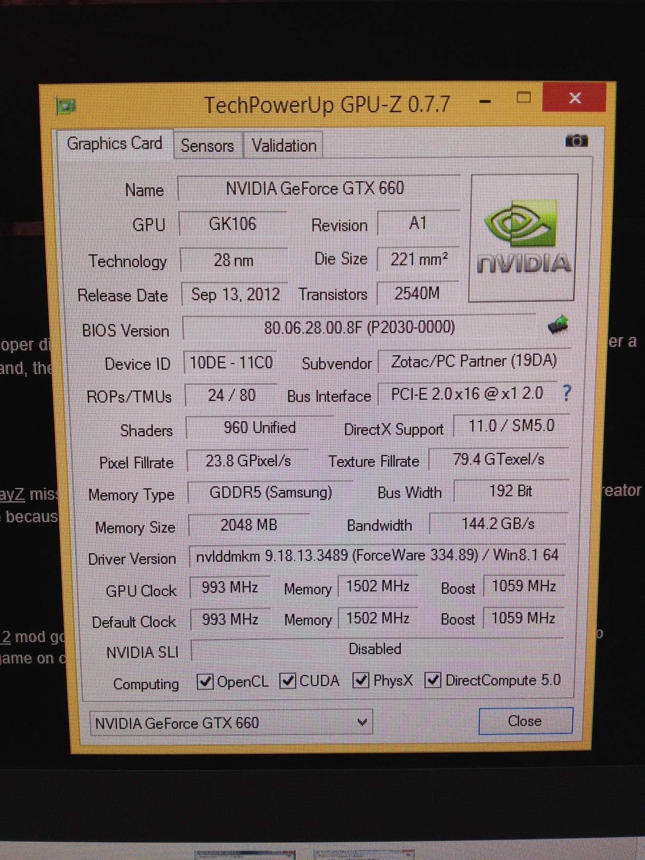

Hier die Benchmark Werte:
3D Mark06: 9340
3D Mark 11: 3481
3D Mark Vantage: 11432
Ich habe nur das externe Display getestet, intern reiche ich noch nach.
Die Grafikkarte hat mit 549Mhz (Core) und 3004Mhz (Speicher) getaktet. In meinem Macbook steckt der 2,4Ghz i5 4258U und 8GB Ram.
Unter MacOs macht bei mir Minecraft Probleme, hab nur so 10-20 FPS. Mit anderen Spielen hab ich das nicht. Jemand ne Idee woran das liegen könnte?

Diese Werte sehen irgendwie schlecht aus, im Vergleich zu meinen Werten kommt das nicht mal an eine x1.1 Opt. Verbindung ran...
Und wenn nur ein Spiel nicht wirklich will, kann es sein, das die Spieleengine halt schlecht mit einer x1 Verbindung umgeht oder der Treiber macht Probleme, bei der Spieleengine könntest du das ja unter Windows testen...

@Ivxy die Werte kommen mir auch recht klein vor, aber mit meinem Thinkpad + eGPU habe ich auch keine besseren Werte erzielt. Bei Spielen hatte ich aber komischer Weise keine Probleme. Der Takt der Grafikkarte kommt mir auch recht niedrig vor mit 549Mhz, wenn man bedenkt das ich sogar die NVS4200m auf 950Mhz bekommen hab.

Meine alte Palit GTX 660 hat 960, mit OC kam da noch 60Hz auf den Chiptakt darauf, aber halt immer noch doppelt so schnell wie die Werte von dir. Mit welchem Programm ließt du den den Chiptakt deiner GTX 660 aus?
