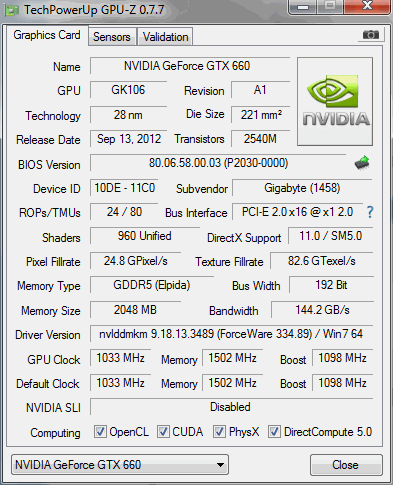

Hi. Der Adapter ist heute eingetroffen. Vorhin mal schnell angeschlossen und scheint zu laufen
Aber wozu ist dieses 2polige Kabel? Muss das angeschlossen werden? Und wie ist das mit den Schaltern. Dazu habe ich hier noch nicht so wirklich was gelesen O.o

Das zweipolige Kabel ist ein Taster-Kabel... ich weiß echt nich, wozu das gut seien soll.
Evtl. könnte man darüber einen Ein/Ausschaltknopf laufen lassen.
Die Schalter des PE4L v2.1b sollten im Idealfall schon richtig eingestellt sein, d.h. SW1 auf 1-2 und SW2 auf 2-3. Mit anderen Kombinationen kann man den Adapter z.B. auf PCIe 1.1 zwingen, etc.

@ kexxek
Wenn du den Laptopbildschirm benutzten kannst und ~die Leistung erhällst, also (~10% bis 20% weniger) von 3Dmark Benchmark auch auf dem Laptopbildschirm erhältst, hast du Optimus, ein anderer Weg ich mir nicht bekannt.
Ach ja du hast jetzt schon mal eine x1.2 Verbindung
... Verstehst du warum x1.2?

Ivxy schrieb:@ kexxek
Ach ja du hast jetzt schon mal eine x1.2 Verbindung... Verstehst du warum x1.2?

x1.2 bedeutet das ich 1 Verbindung habe und 2 Pcie 2.0 benutze, oder?
Aber müsste im gpuz nicht noch opt stehen?
