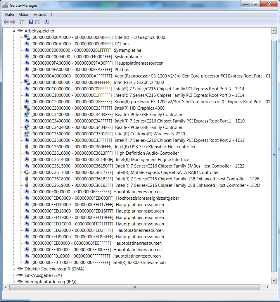

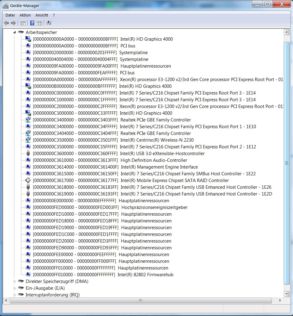

Ich hab noch eine Frage zur RAM Erweiterung. wenn ich meinen RAM auf 8gb oder 16gb erweitere könnte ich dann Probleme mit meinem TOLUD bekommen? Hier meine PCI-Bus Werte.
AW: [PE4H] externe Grafikkarte für das Notebook
9FA00000 sind 2,5gb... da ist also noch Luft. Kannst du ja ausprobieren und wenn es fehl schlägt, vom 14tägigen Widerrufsrecht Gebrauch machen.

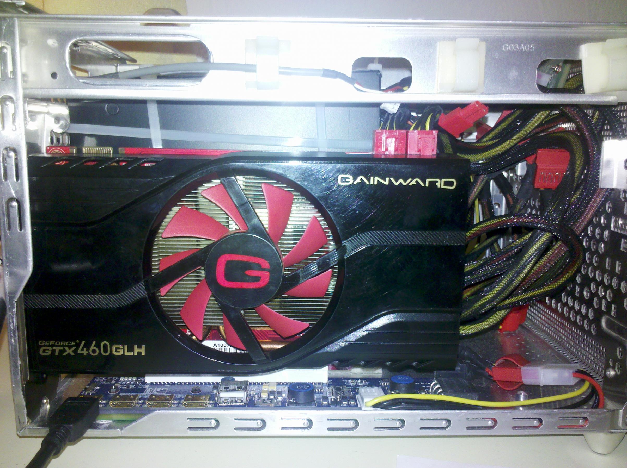

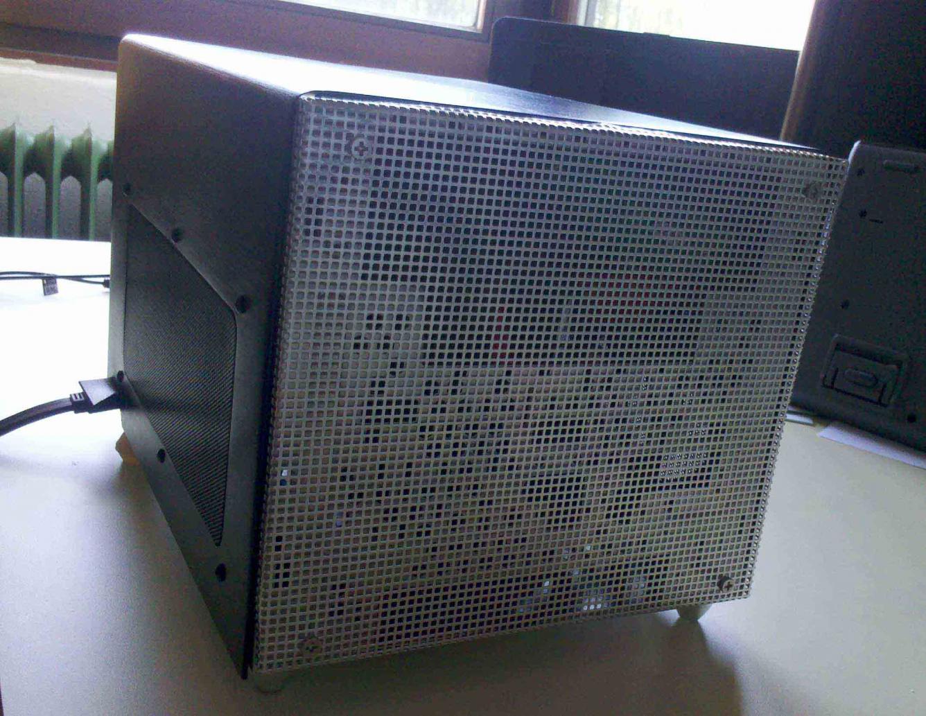

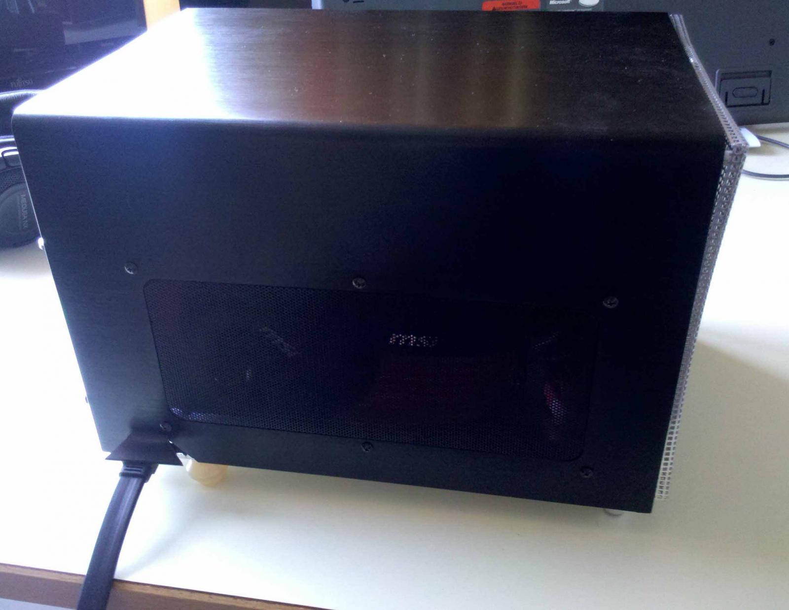

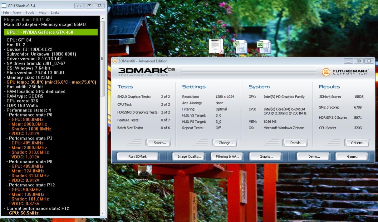

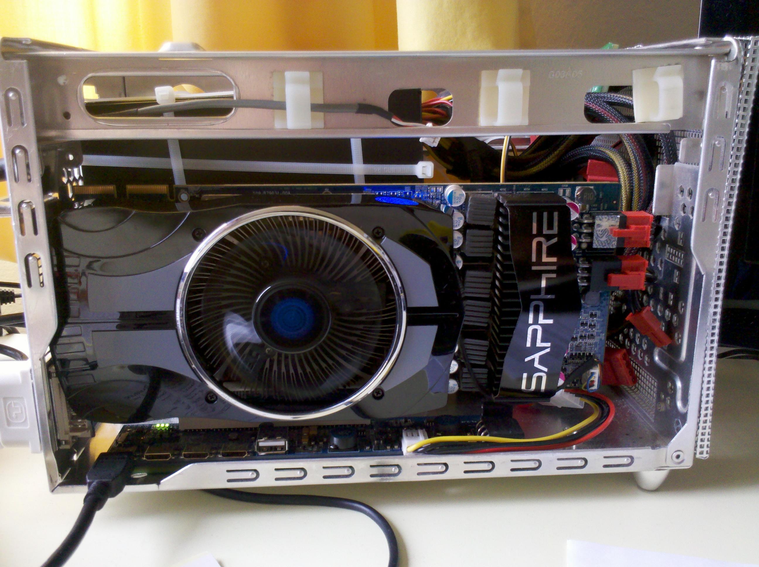

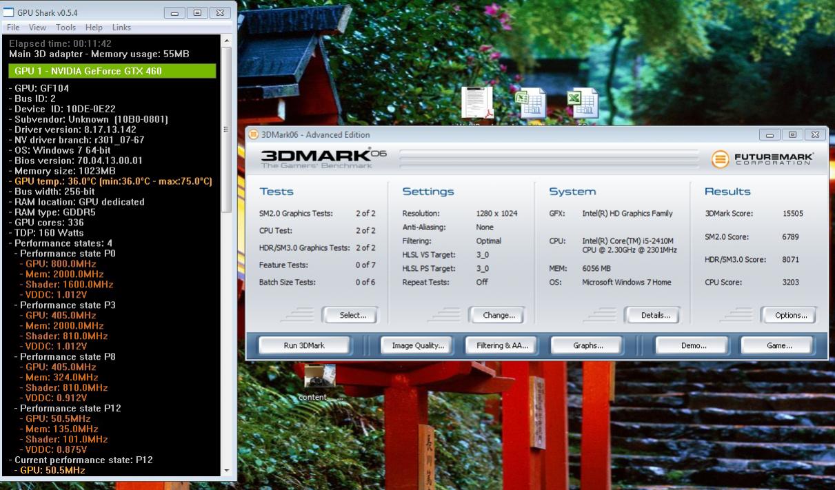

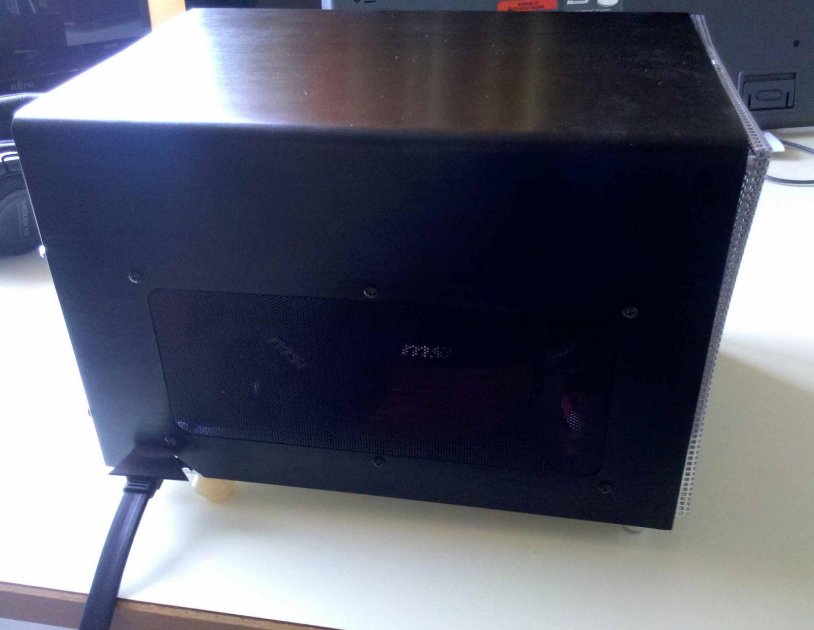

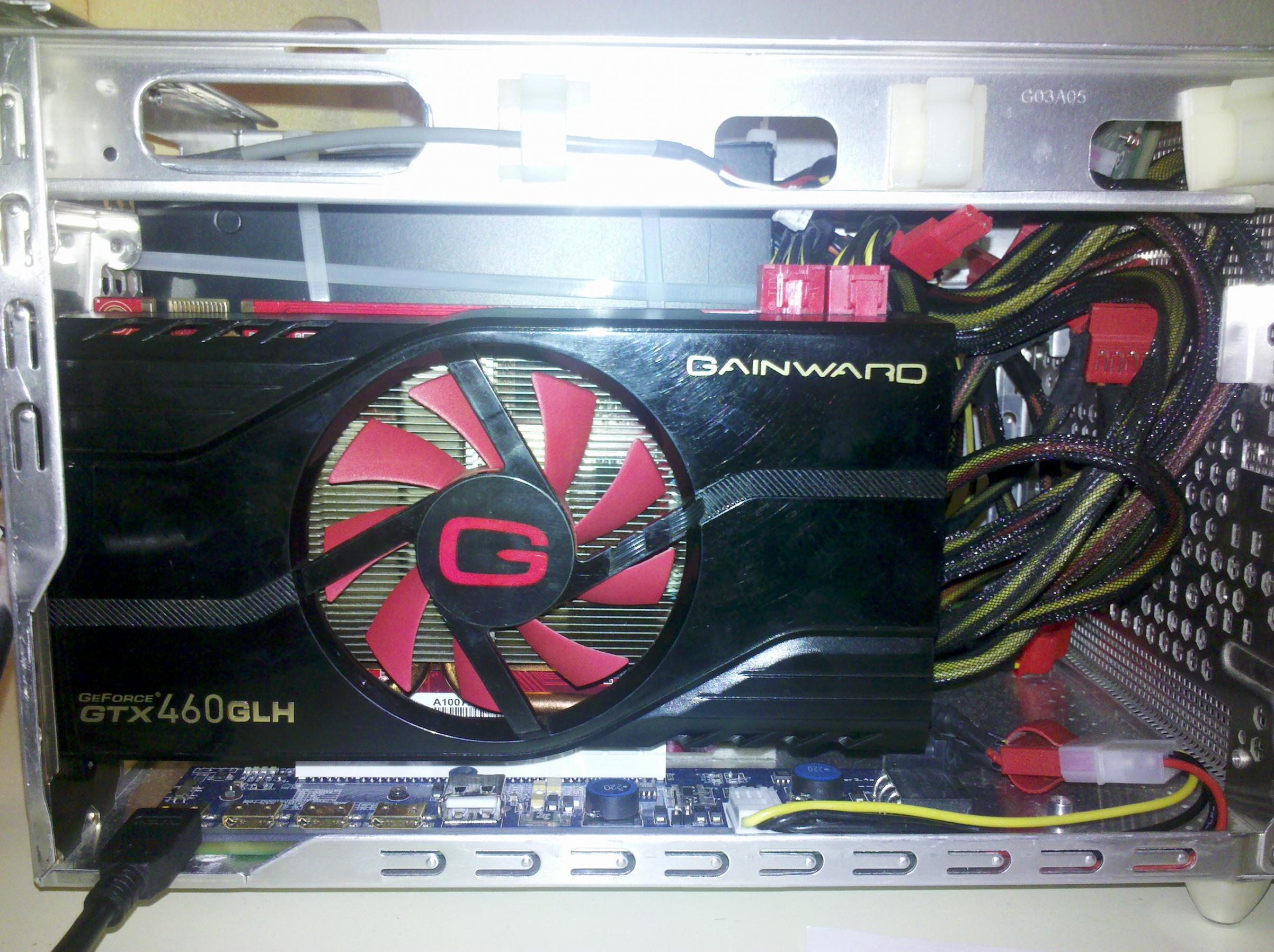

Falls jmd interesse hat, ich möchte wegen notebook neukauf meine egpu solution nun los werden...besteht aus dem PE4H Adapter, nen passendes Gehäuse welches zurecht gesägt und geschraubt wurde sowie ein Netzteil wäre auch vorhanden. Bei Interesse bitte PN, kann auch gerne daraufhin einen Markplatzpost aufmachen.
Hatte das Ding übrigend mir ner GTX 460 am laufen und über 15k Punkte in 3dmark06 erzielt. Ein System, welches Optimus unterstützt, empfiehlt sich sehr.
(hatte es mit nem Fujitsu Siemens Lifebooh AH531 GFO betrieben, Case ist ein Shuttle XPC "gewesen")
