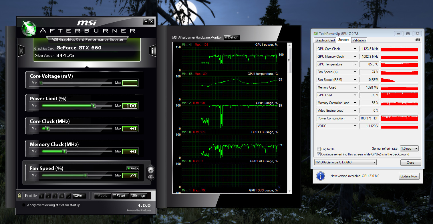

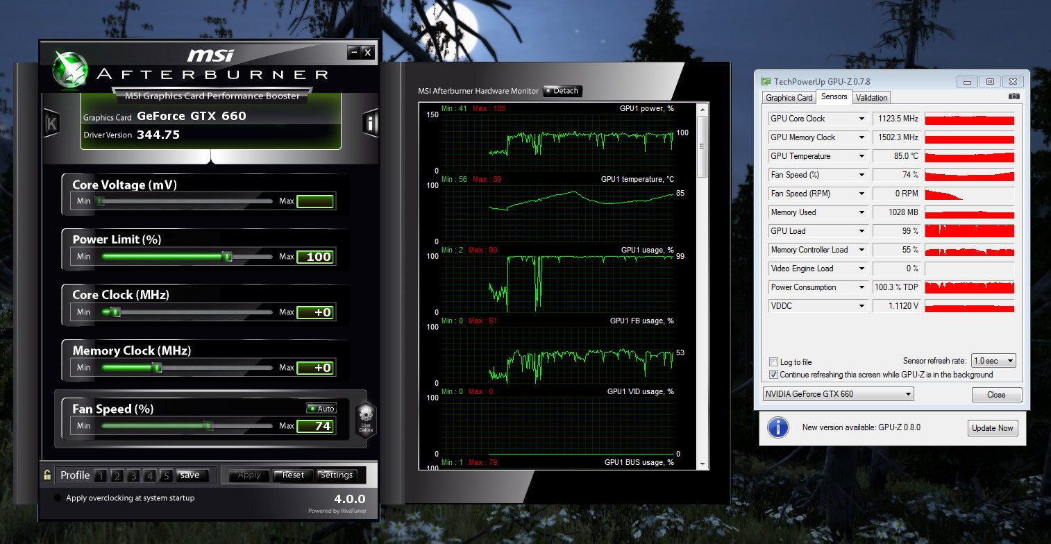

Tach Leute,
seit neustem drehen die Lüfter der MSI N660 TF immer erst ab 90C und dann auch entrsprechend laut. Ich hab schon ein bisschen Angst, dass da irgendwas kaputt ist. Netzteil oder GraKa.
Hier noch ein Screen vom Stresstest.
Zu beachten: die Lüfterauslastung bei 74% aber 0 RPM bei der Drehzahl.
Für ein Überblick übers System, hier noch mein alter Post:
Was soll das Netzteil damit zu tun haben? Die Graka läuft ja unter Last, wäre was mit dem Netzteil würde es sich da wohl verabschieden.
Schau nach ob irgendeine Software das Lüfterprogramm verändert haben kann. Ansonsten verändere es einfach selbst mal, dass es früher beginnt hochzudrehen und schaue dann, ob es das auch tut.
Nope, das Verstellen des Lüfterreglers in Afterburner tut überhaupt nichts.
Bin auch nochmal auf den 340.52 Treiber zurück gegangen, da ists aber das gleiche.
Was ist das bloß?

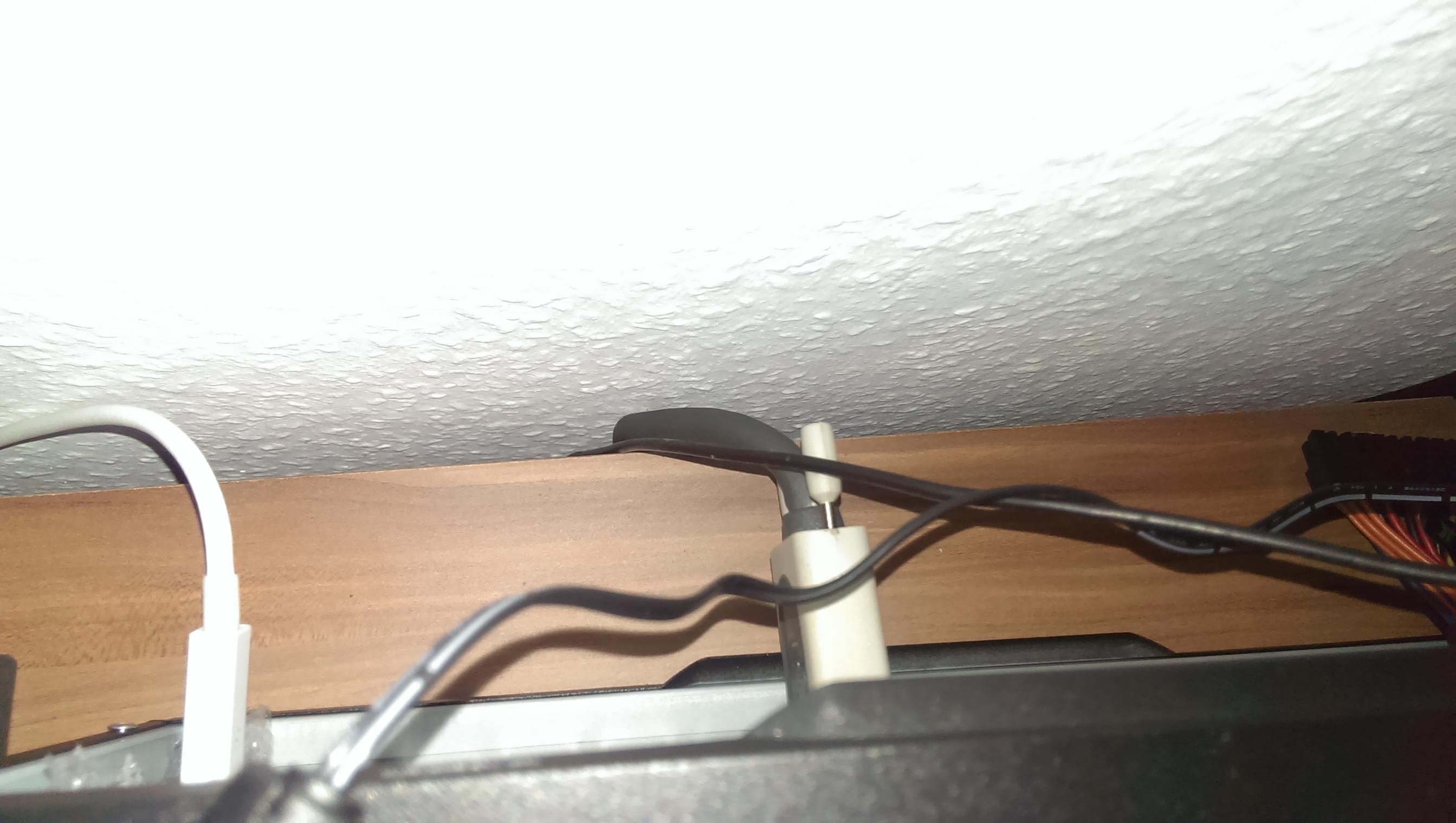

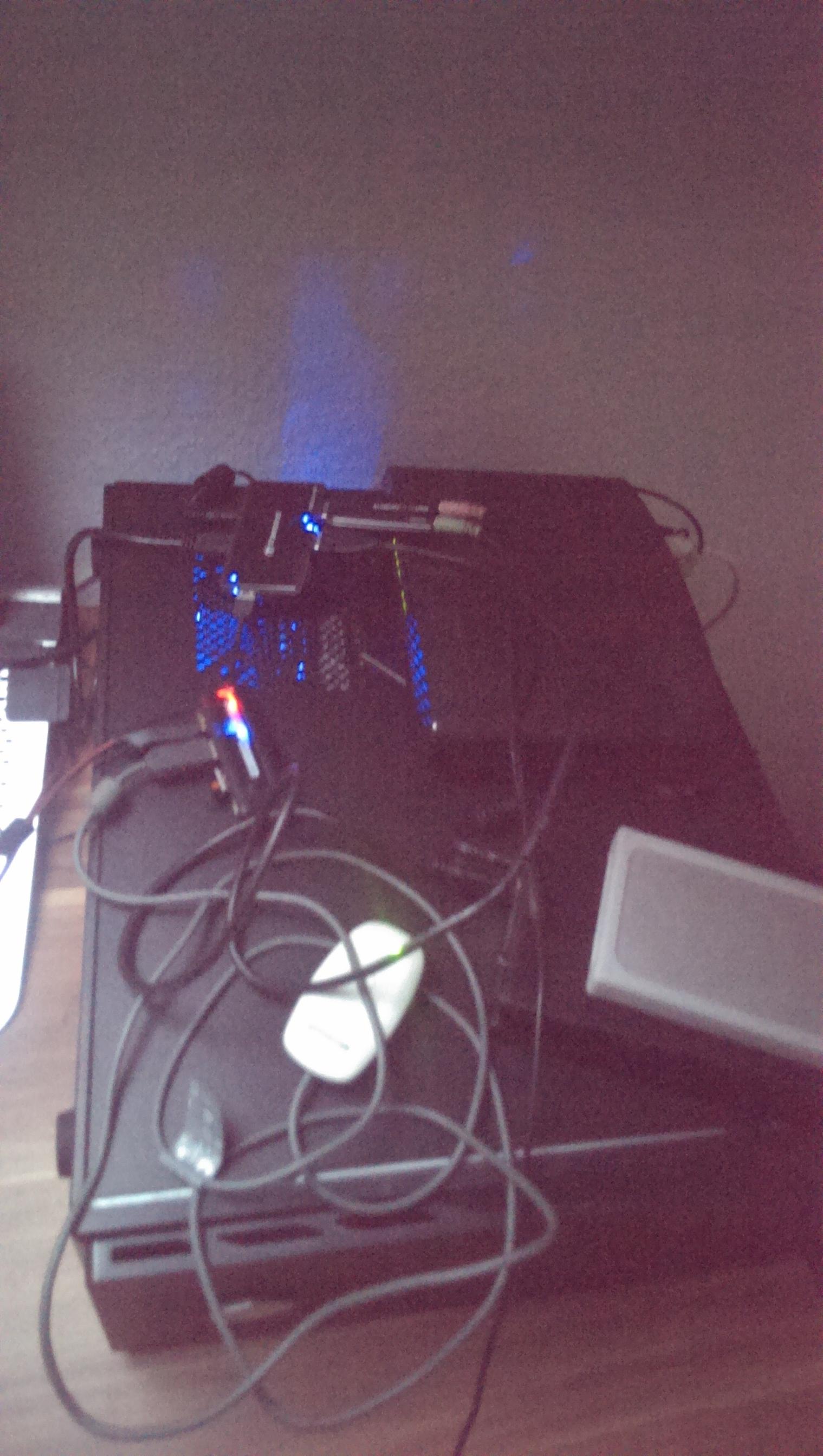

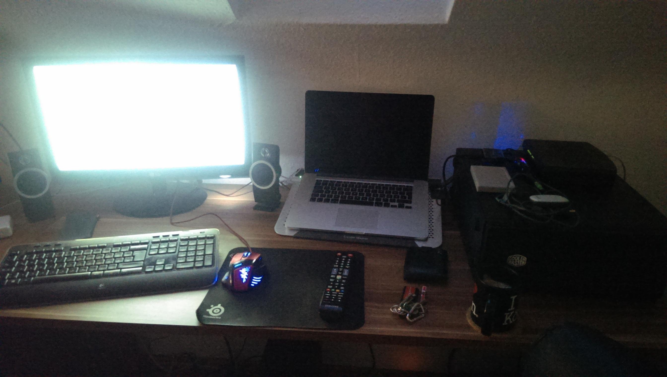

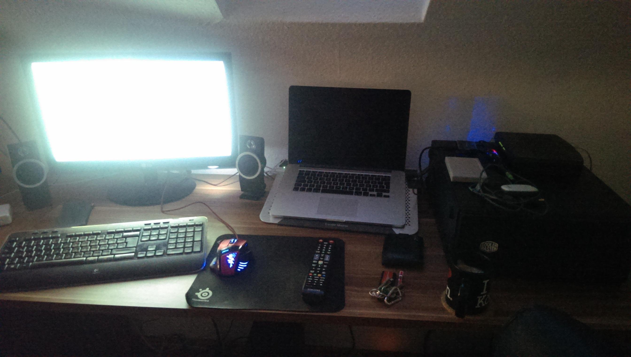

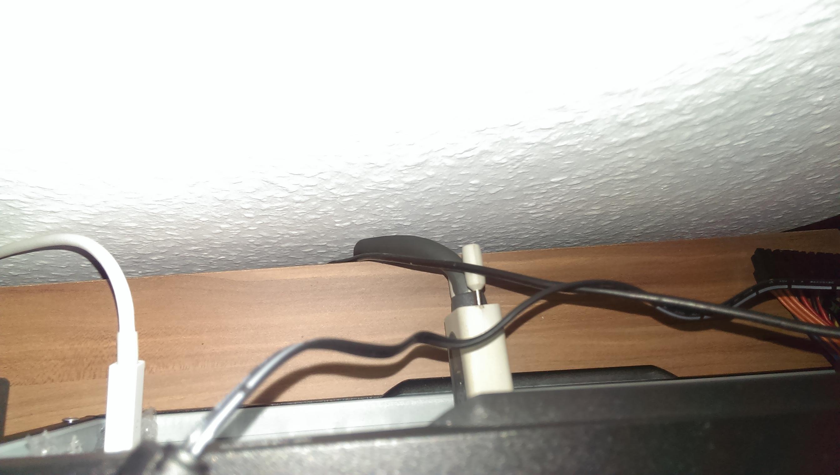

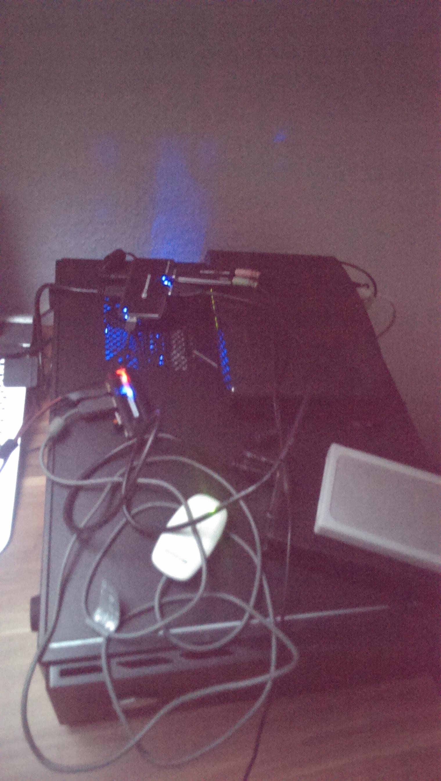

Habe selbst seit wenigen Tagen ein Setup im Betrieb.
Gesamtes Setup:
Links Thunderbolt Kabel am Adapter(Platine aus dem Gehäuse entnommen, rechts DVI an der Grafikkarte. An der Grafikkarte befindet sich ein Winkeladapter, sodass der Riser nicht geknickt oder gebogen werden musste. Der Kauf war allerdings für das ITX Gehäuse gedacht, dass ich bestellt hatte, allerdings war der Winkel zur falschen Seite und die anderer gibt es nicht bis kaum zu kaufen)
USB Gedöhns(Ein USB 3 Hub mit extra Strom und daran nochmal ein USB 2 Hub ohne extra Strom für Maus, Tastatur etc.)
Ganz glücklich bin ich mit dem Aufbau noch nicht, muss mir noch etwas passendes suchen oder irgendwie selbst basteln. Besonders das ganze Gekabelse oben auf dem Gehäuse nervt dann doch etwas.
Ich bräuchte ein ITX Gehäuse, dass die Grafikkarte auf der linken Seite hat(von hinten geschaut) statt rechts, da es ansonsten mit dem Riser und PCIe Winkel nicht hinhaut.
Aber das schöne an der ganzen Sache: Zwei Kabel anschließen wenn man daheim ist und der Desktop mit Grafikpower steht. Bisher musste ich was Spiele angeht keine Abstriche gegenüber dem normalen Betrieb im Tower machen.
Und das ist ja das wichtigste :)
