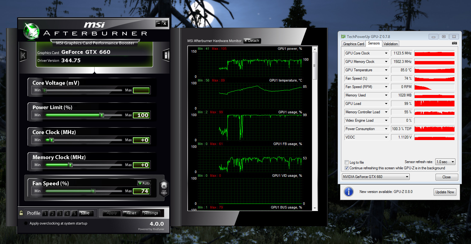

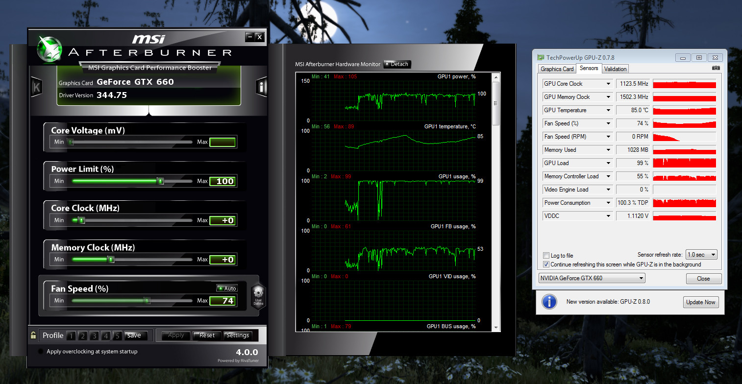

seit neustem drehen die Lüfter der MSI N660 TF immer erst ab 90C und dann auch entrsprechend laut. Ich hab schon ein bisschen Angst, dass da irgendwas kaputt ist. Netzteil oder GraKa.
Hier noch ein Screen vom Stresstest.
Zu beachten: die Lüfterauslastung bei 74% aber 0 RPM bei der Drehzahl.

Hab nochmal nen Video davon gemacht.
Man sieht sehr schön, wie die Lüfter kurz andrehen und dann gleich wieder ausgehen.

Guck mal in den Lüftereinstellungen, ich würde vermuten das da irgendwas verstellt ist.

Die Lüfter reagieren überhaupt nicht mehr auf MSI Afterburners Lüfterregler. Die Fans gehen wirklich nur noch bei exakt 90C für einen Moment an.
Scheint mir so, als sei die Karte in einer Art Safemode.
Hat jemand dieses Verhalten schon mal beobachtet?
Update: Mir ist auch aufgefallen, dass wenn ich die Expresscard nicht eingesteckt habe und die eGPU anschalte, die Lüfter auch nur kurz andrehen und dann sofort aufhören zu drehen. Müssten die nicht auf volle Pulle laufen wenn die Karte keine Verbindung zum Rechner hat?

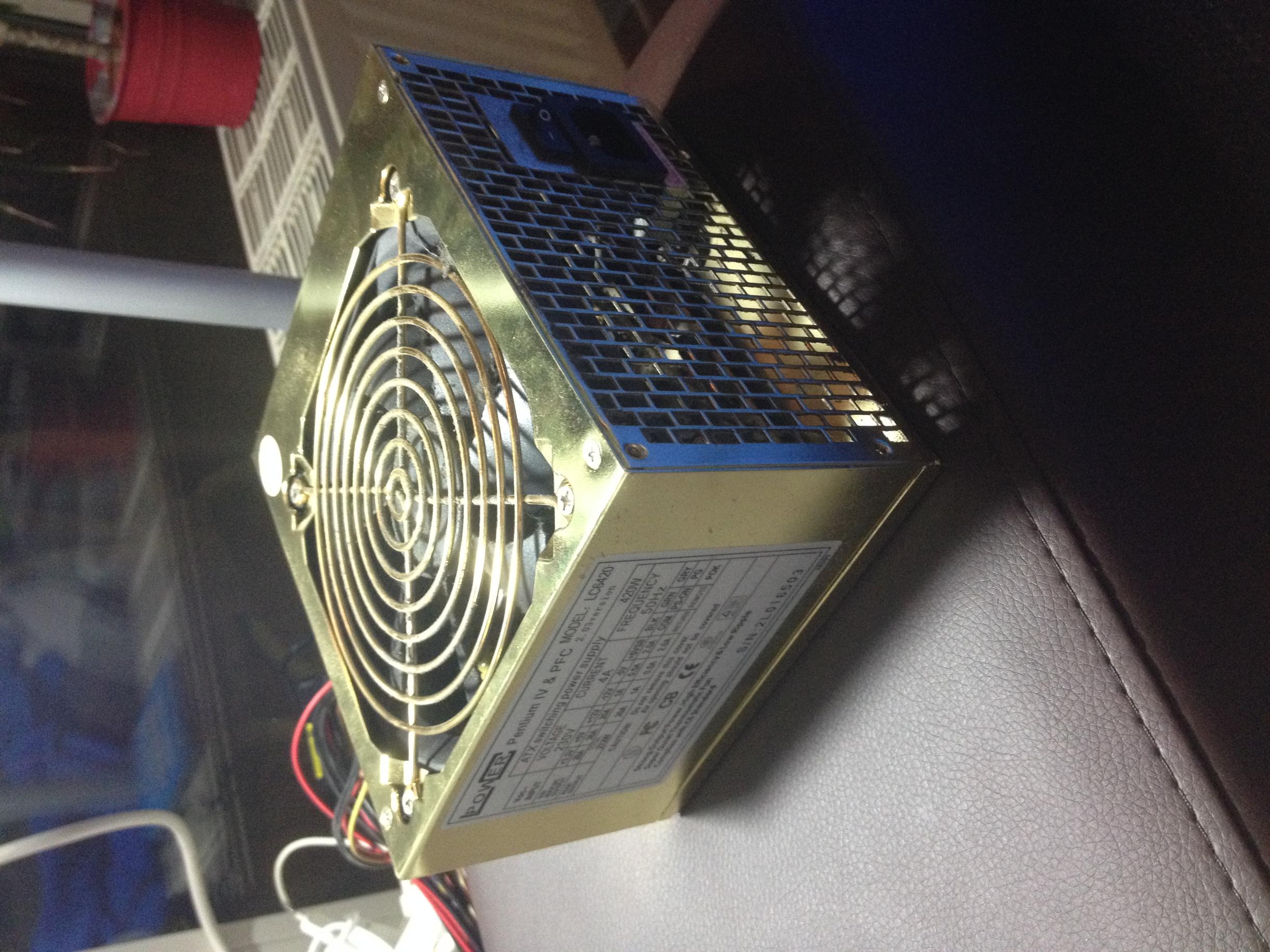

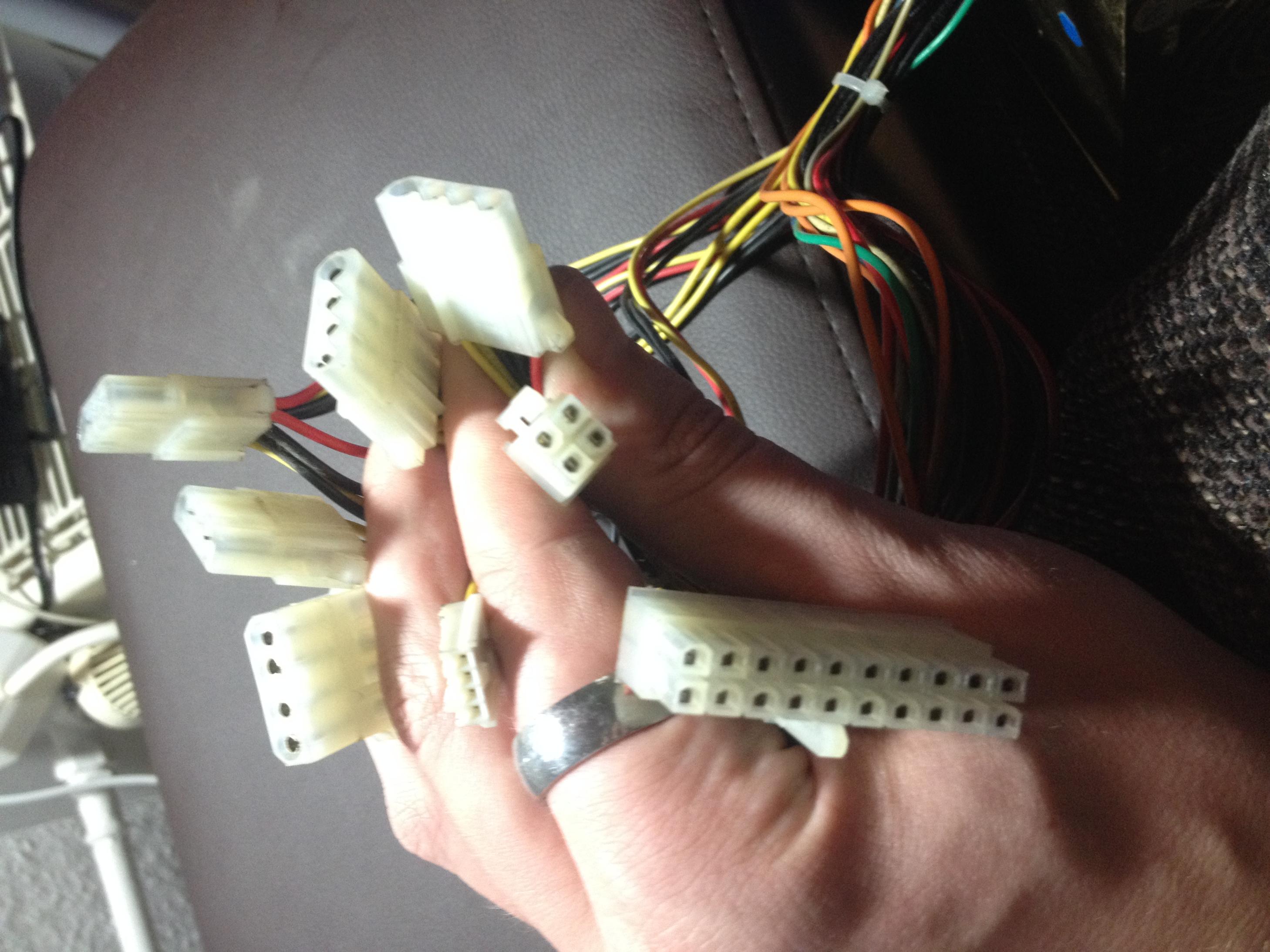

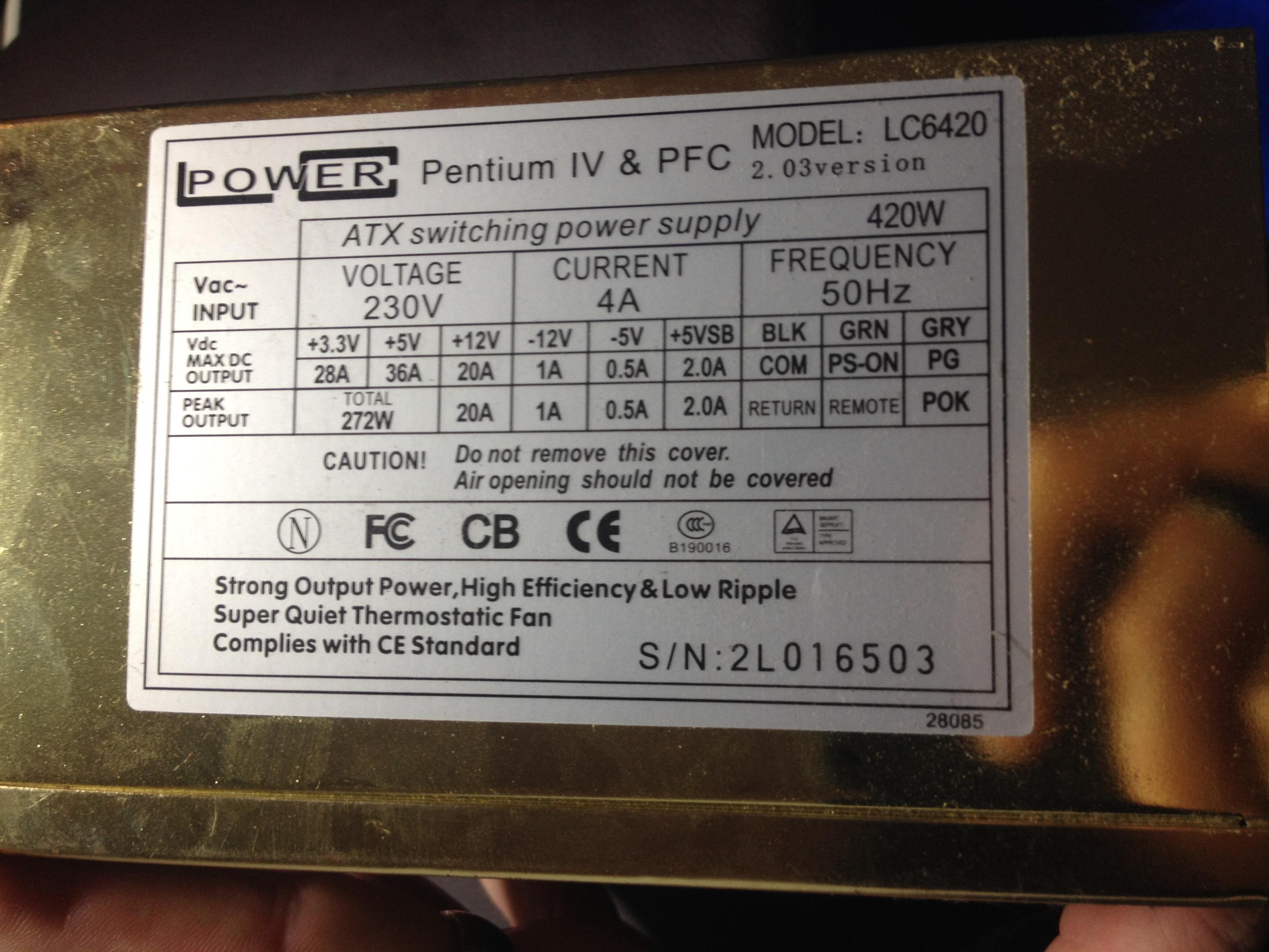

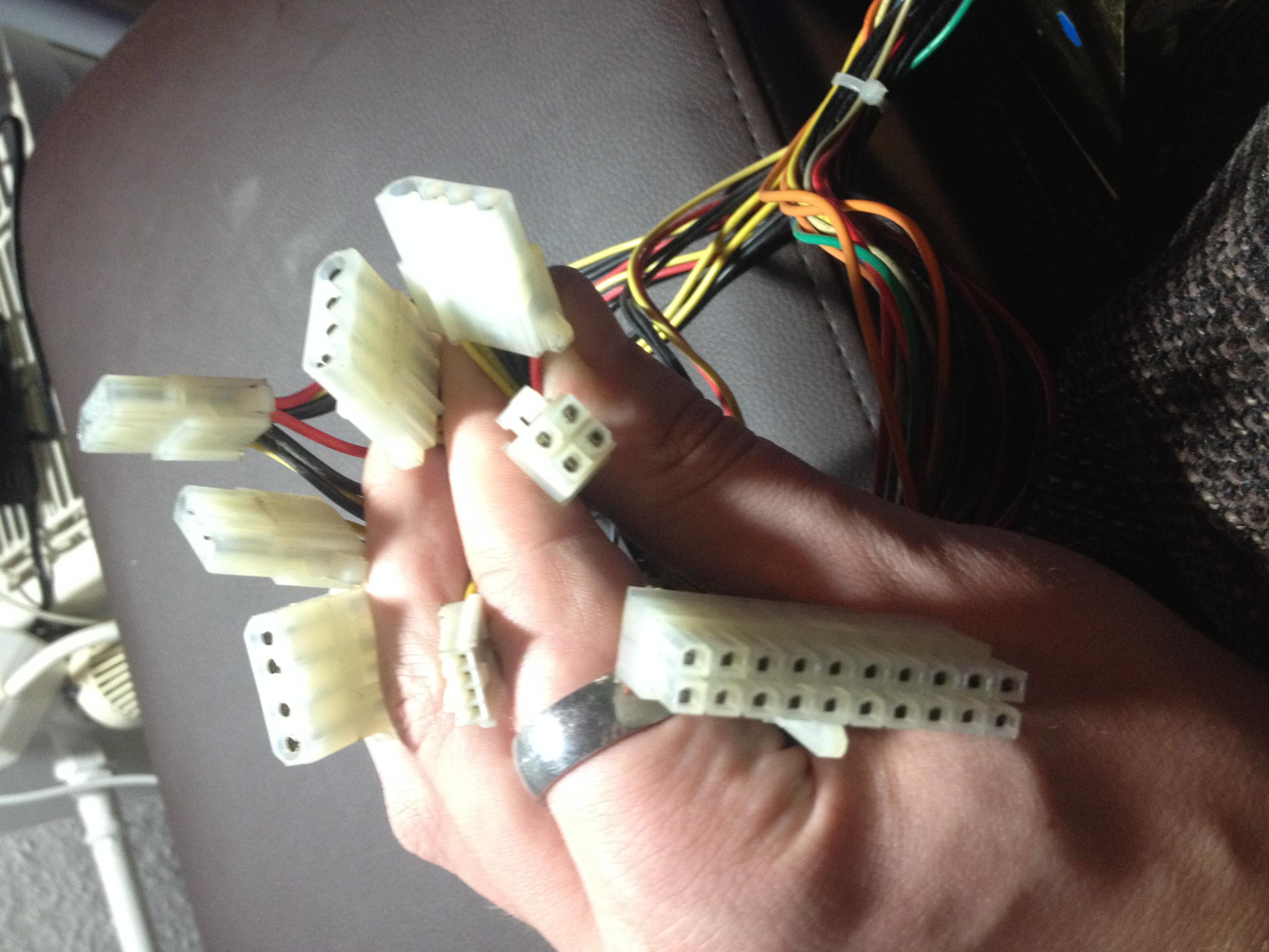

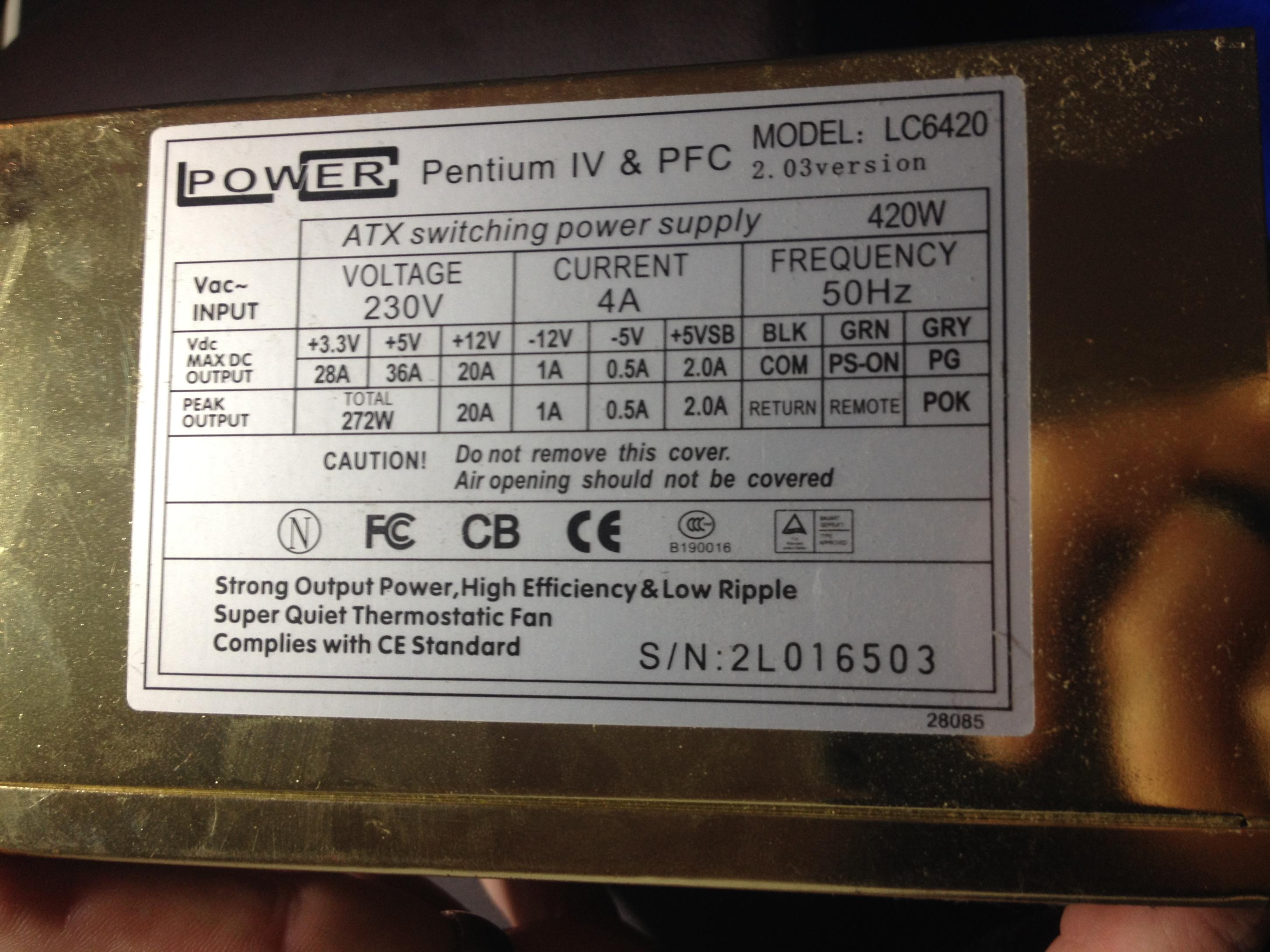

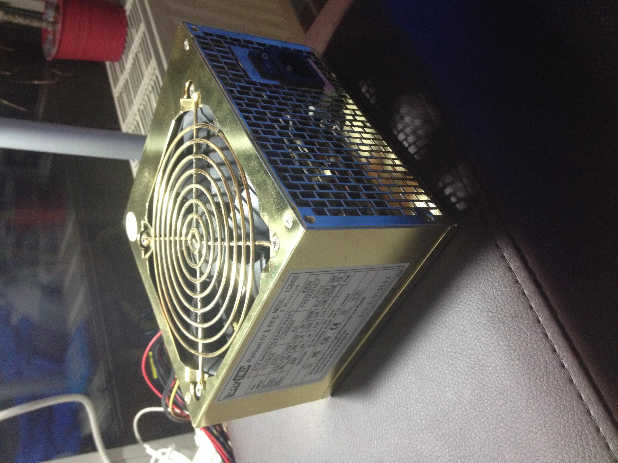

Jetzt habe ich doch mal meinen alten Spiele PC aus "jugendzeiten"(was so ca. 6-7 Jahre her ist) auseinander genommen und dort noch das folgend bebilderte Netzteil gefunden. Leider mehr oder weniger OEM oder sowas. Aber es hat ca. 6 festplatten, ein Brenner, geforce 4 ti 4600, damals besten cpu und diverse gehäuselüfter angetrieben und mit 420 watt doch recht kräftig. Jetzt hab ich aber von den anderen Werten nicht sooo die ahnung weil hier schon über single rail und irgendwelche ampere werte gesprochen wurde. daher wollte ich mal fragen ob das netzteil für mein setup passen würde leistungsmäßig und von den steckern(siehe bilder)?
wie läuft das eigentlich, brauch damit dann auch ne Art schalter das dass netzteil angeht oder macht das irgendwie der Adapter?
ich hab mir bei ebay nen plexiglasselbstbau(für eGPU) mit adapter ersteigert und der typ meinte er hat da nen schalter bei der ein netzteil anschaltet. reicht das(auf verdacht)? ^^

Das Netzteil geht an, wenn man zwei Adern des 24-Pin ATX Steckers kurzschließt. Also ja, ein Kippschalter ist dafür bestens geeignet. Gibt noch den "SWEX", welcher meistens im Bundle bei BPlus/HWTools verkauft wird. Da ist im Prinzip auch nur ein Kippschalter drauf.
Das Netzteil hat eine 12 Volt Schiene, auf der maximal 20 Ampere bereitgestellt werden können. Das sind 20A*12V=240 Watt. Für ein angebliches 420 Watt Netzteil ist das ein Witz, war früher (und heute noch immer bei absoluten Billig-Netzteilen) aber nicht unüblich.
Für die Zotac GTX 970 sollten 240 Watt ausreichen. Die Spannung auf der 12V Schiene wird bei dem alten Netzteil Design recht stark einbrechen und schlecht geglättet sein, das Alter tut sein übriges. Wenn sie zu niedrig ausfällt oder zu sehr schwankt, läuft die Karte unter Umständen nicht stabil und wird im schlimmsten Fall beschädigt.
Ich würde dem Netzteil keine Hardware mehr anvertrauen. Das ist ein klassischer LC-Power Chinaböller.
Also würdest du mir zu einem neuen raten? das ist natürlich blöd, hatte gehofft mein netzteil wiederverwenden zu können aber was bringts mir wenn ich paar euro spare beim netzteil und dann 300€ graka kaputt geht...

Da dein altes Netzteil scheinbar keine 6/8 Pin PCIe Stecker hat, musst du dir 4 Pin Molex auf 6/8 Pin PCIe Adaper kaufen. Gibt es günstig bei ebay & Co. Oder du legst dir halt gleich ein neues Netzteil zu, welches die Steckverbinder sowieso hat! ;)
