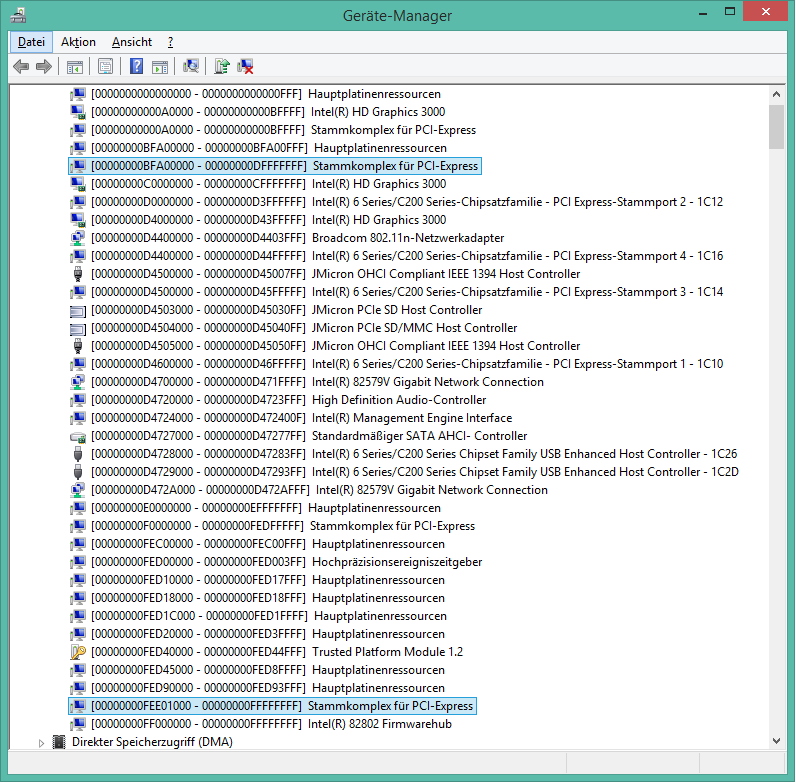

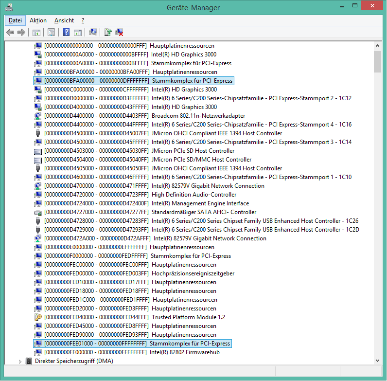

Hier mal ein Screenshot von meinem TOLUD-Wert (HP ProBook 6560b /w iGPU HD3000):
(Hier sind alle Einträge zu sehen, ich habe das Bild nur zurecht geschnitten das alle Einträge drauf passen)
Wenn ich der Beschreibung aus Seite 1 folge liegt mein Wert zwischen zwei TOLUD-Werten.
(Genau wie das Beispiel bei BFA00000)
Bei 3214934016 Bytes liege ich bei Gigabytes 2.994140625.
Somit liege ich in Kategorie C.

@cerebraal: Ja, dein TOLUD hat nach 256mb frei für eine eGPU. (Erklärung zum TOLUD auf Seite#1) Hat deine HP nun eine AMD dGPU verbaut? Das muss dir eigentlich an sich schon mal aufgefallen sein. ;) Ansonsten mal im Gerätemanger -> Grafikkarte schauen.

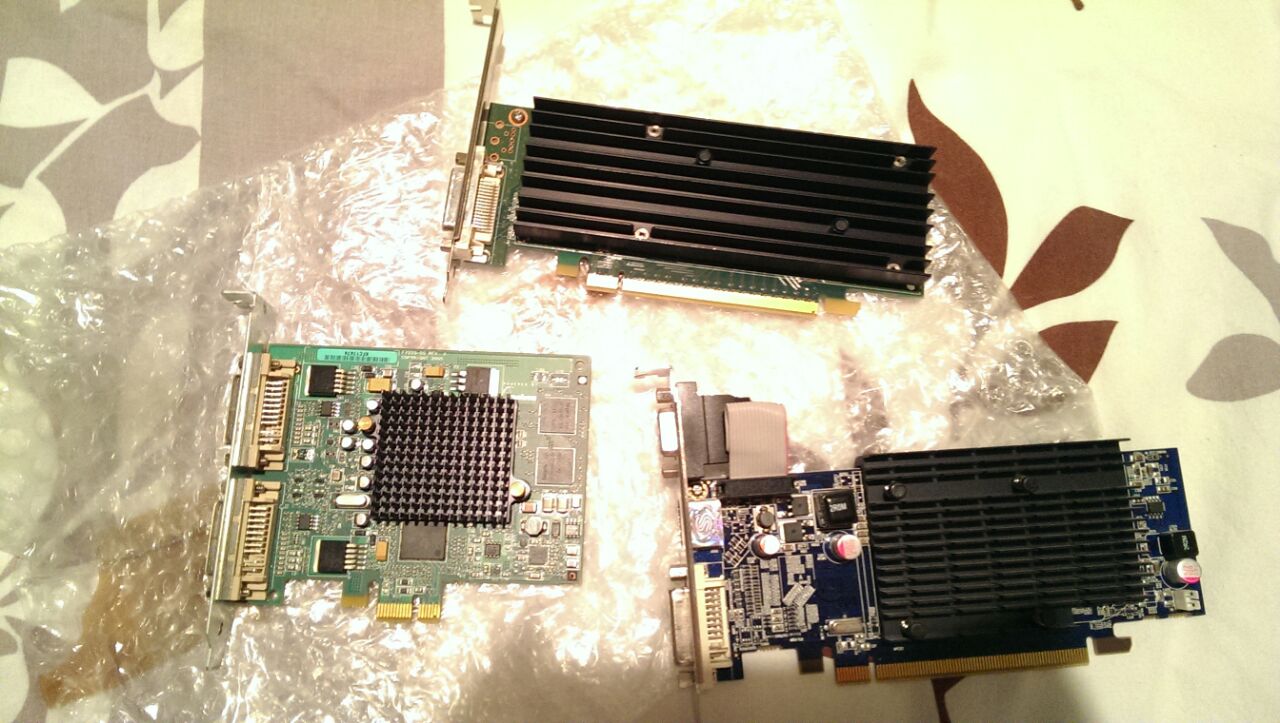

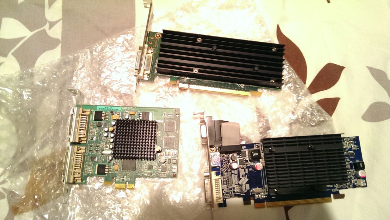

ich bekomm morgen wenn nötig von nem kumpel doch eine andere pcie karte. es könnte eine von den folgenden sein:
ATI 5xxx (kein plan was für eine, wusste er auch nicht genau)
NVS 290
"Und ne olle matrox"
hier auch mal kurz auf nem foto:
würde mir da überhaupt eine zum testen helfen oder kann ich mir die mühe sparen mir die zu holen?

Die obere und untere rechte Grafikkarte sind beides AGP Karten und würden nicht funktionieren.

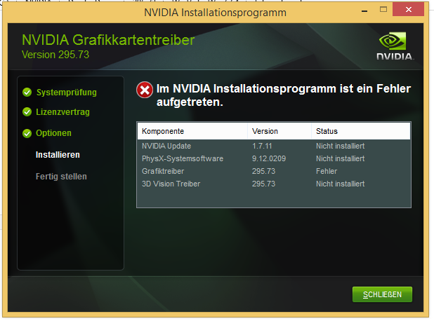

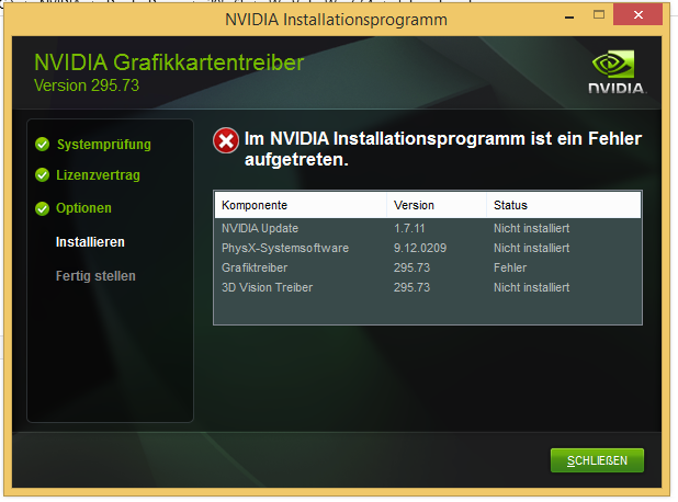

meine eGPU (GTX 550 Ti) funktioniert mit den aktuellen Desktop-Treiber an meinem hp elitebook 2530p soweit problemlos. Nun möchte ich jedoch die Nvidia Verde Treiber nutzen, da die Performance mit Optimus noch um einiges besser sein soll und es dann auch möglich wäre das interne Display zur Ausgabe zu verwenden.
Hierfür habe ich zuerst den letzten in diesem Artikel vorgeschlagenen Treiber versucht zu installieren. Die nvam.inf Datei habe ich hierfür selber angepasst, die Systemprüfung wird auch erfolgreich abgeschlossen. Während der Installation des Grafiktreibers tritt dann jedoch ein Fehler auf (Bild im Anhang). Ich vermute dies hängt damit zusammen, dass ich Windows 8.1 verwende.
Daher habe ich nun versucht den neusten Notebook-Treiber zu installieren, http://www.nvidia.de/download/driverResults.aspx/79954/de. Nach dem Anpassen der nvami.inf Datei verläuft die Installation mit diesem Treiber nun ohne Fehler und die Karte läuft, jedoch habe ich das Gefühl dass trotz des Notebook-Treibers kein Nvidia Optimus verfügbar ist, oder sogar der normale Desktop-Treiber installiert wird. Auch lässt sich nun das interne Display nicht für die Ausgabe des auf der eGPU berechneten Bildes verwenden. Hat jemand mit der Nvidia Optimus Technik schon Erfahrung und kann mir vielleicht sagen, was ich übersehen habe, oder welchen Treiber ich unter WIndows 8.1 64bit verwenden sollte?
Edit: Falls jemand an den nvam.inf Dateien für die GTX 550 Ti interessiert sein sollte kann ich diese gerne hochladen/schicken.
