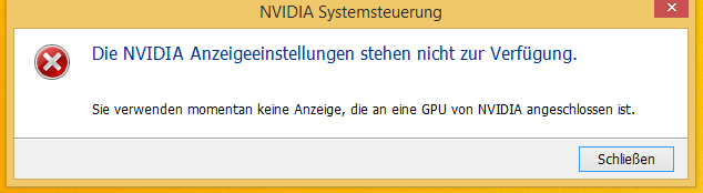

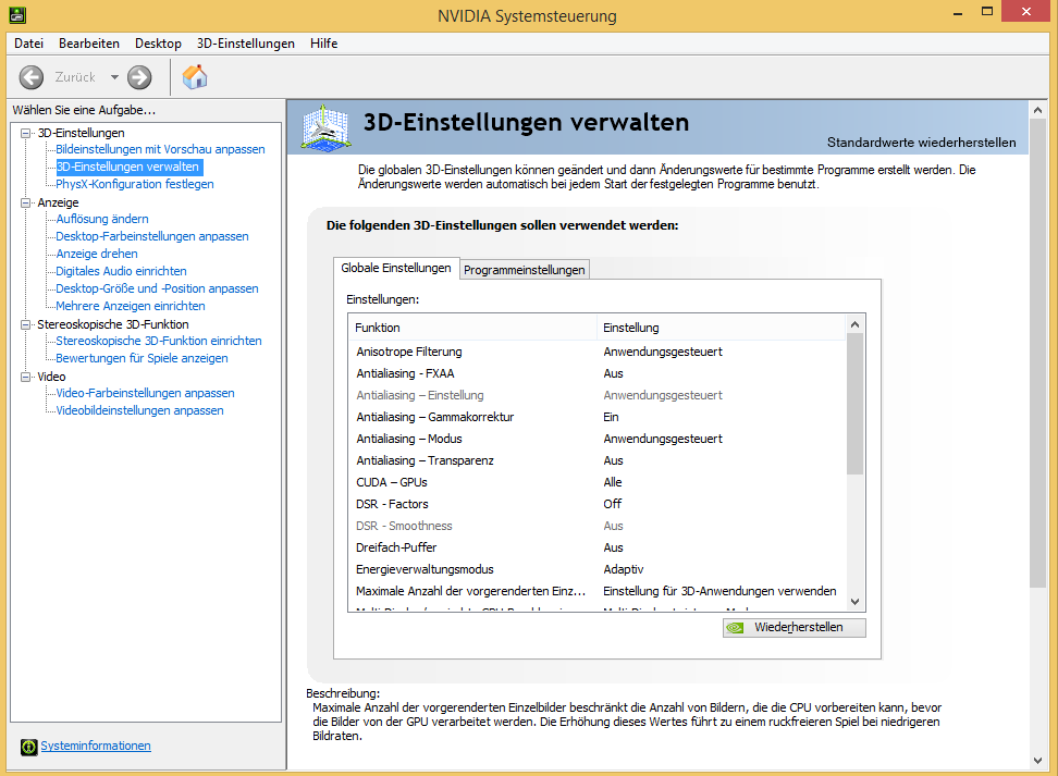

Ich habe den Treiber nun deinstalliert und mit DriverCleaner geputzt und dann anschließend neu installiert, allerdings wird immer noch die Intel Karte für das interne Display genutzt. Feststellen lässt sich das daran, dass sich, wenn kein Monitor an der eGPU angeschlossen ist die Nvidia Systemsteuerung nicht öffnen lässt (siehe Bild im Anhang), wenn ich das Bild über die eGPU ausgeben lasse dagegen schon...
Eisbrecher99 schrieb:
Dann schau mal in der Nvidia-Systemsteuerung unter "3D-Einstellungen verwalten", was da an bevorzugtem Grafikprozessor eingestellt ist. Woran merkst du denn, dass die Intel für die Berechnung verwendet wird? In Intel läuft im eGPU-Betrieb parallel mit.
Wo kann ich unter 3D-Einstellungen verwalten sehen, welche Grafikkarte verwendet wird? (Bild im Anhang)
