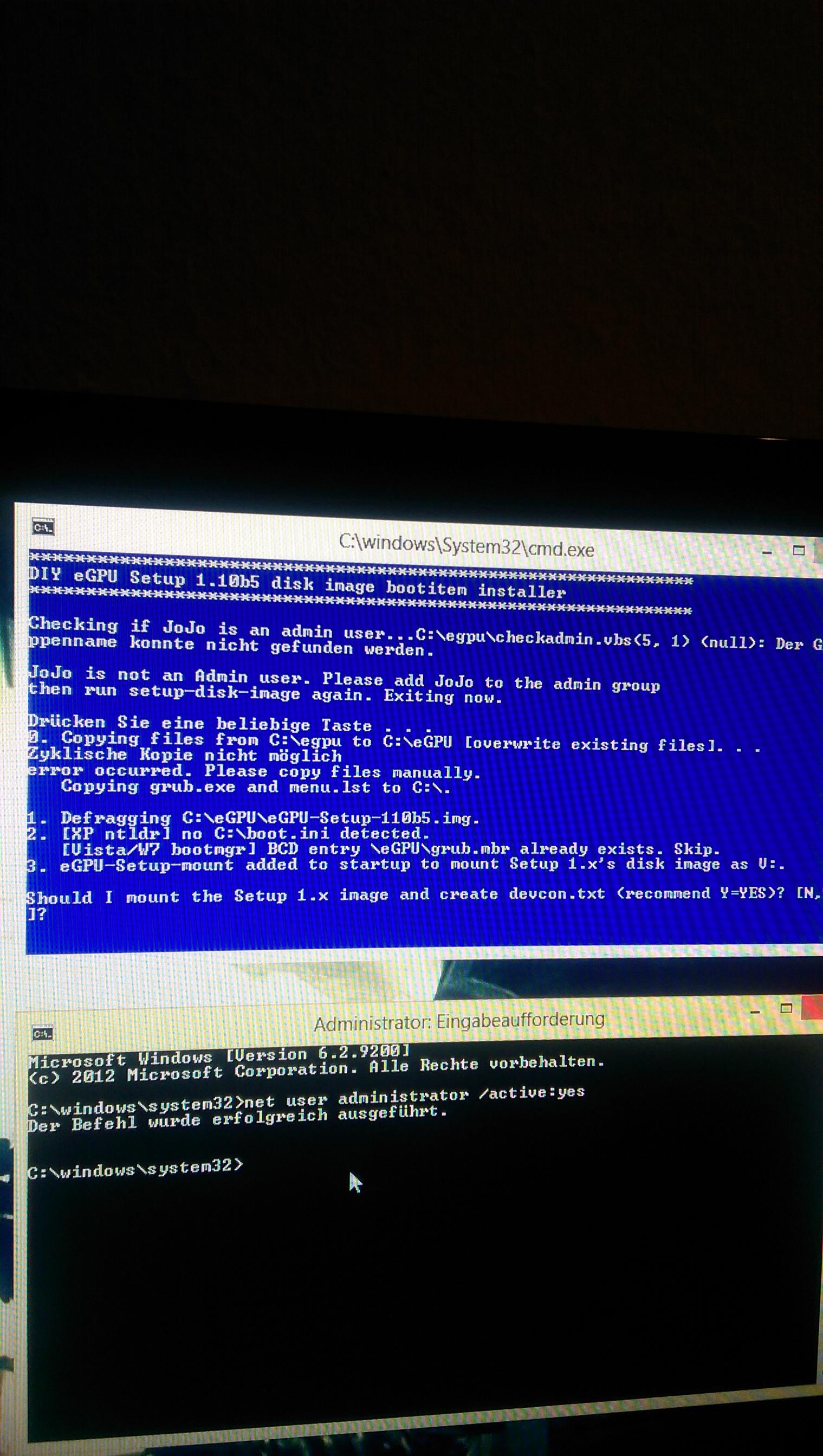

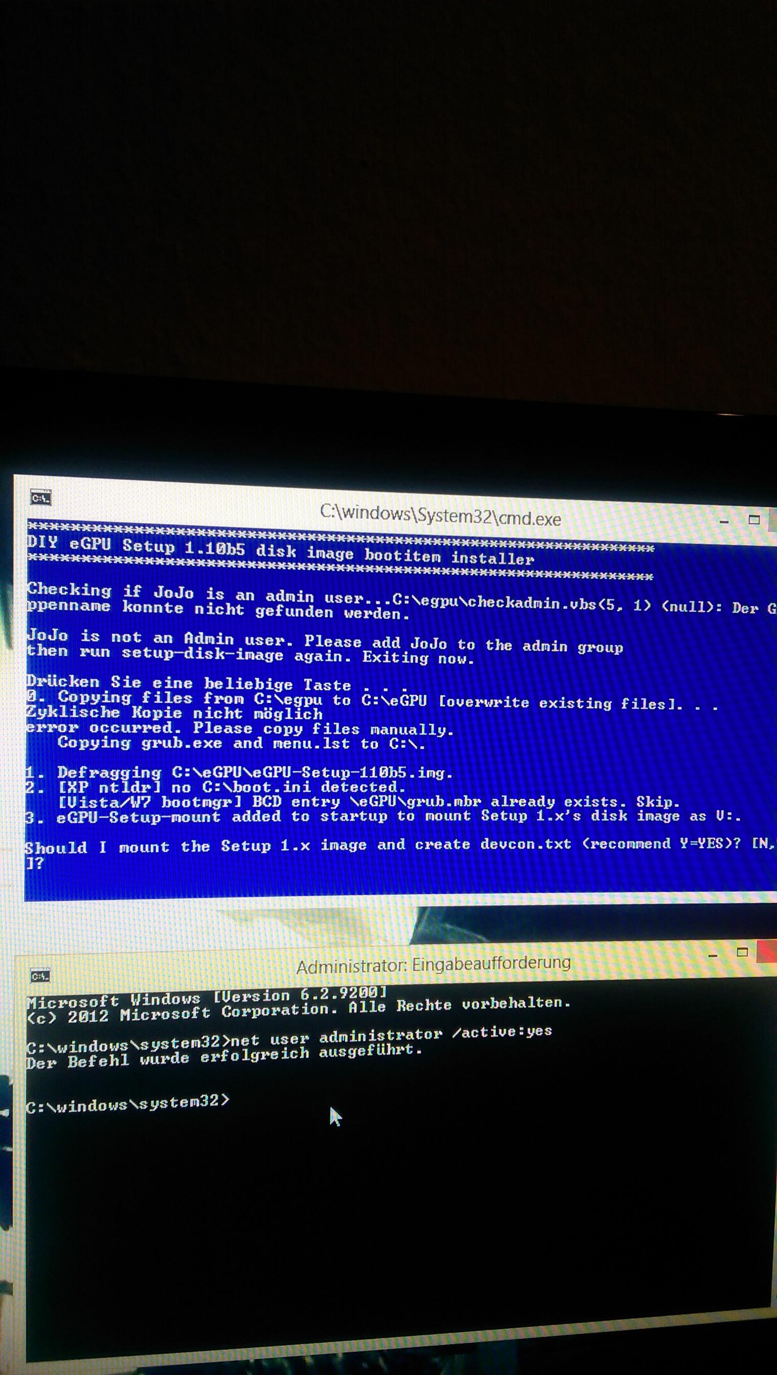

Hab soviel probiert und hin und her weiß garnet mehr wo ich bin, hab es jetzt alles nochmal deinstalliert nach dem "spoiler" und von vorn angefangen und da ist mir aufgefallen das wenn ich die "setup-Disk-image.bat" ausführe und er wegen Admin prüft das ich kein Admin wäre aber sonst hab ich überall Admin Rechte.
Kann es daran liegen das dass alles Net klappt!?
Wenn es so ist hab schon gegoogelt und nix gefunden wie ich mich als admin zu der admin Gruppe hinzufüge.
Habe nur das mit "Net User Administrator /active:yes" gefunden probiert, aber trotzdem sagt das Programm das selbe wie immer
Sehe langsam Net mehr durch eh 😩 😩 😩

@Jojo1987:
schon einmal ganz normal, mit der rechten Maustaste und "Als Administrator ausführen" auf die Datei geklickt?

@Jojo1987:

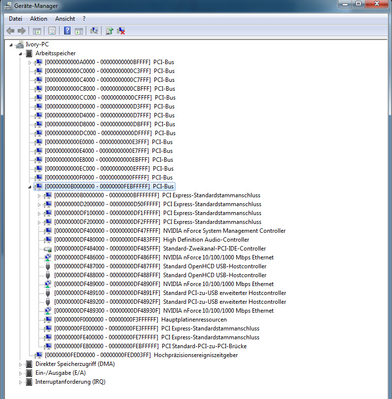

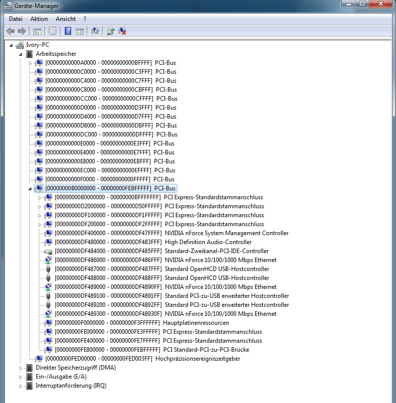

@DaysShadow: Welcher gerundete Wert? Der "9FA00000"-Wert ist jener Wert, den man grob runden könnten, um auf die 2,5GB schließen zu können. Kein anderer.
@Billie: Mach doch mal bitte einen Screenshot vom Gerätemanger mit den PCI-BUS-Einträgen. Kann ich mir nämlich nicht erklären, wie bei einem so guten TOLUD es einen Error12 geben sollte.
@Jojo: Wieso hast du denn noch Setup 1.10b5? Jedenfalls ist die Begründung der Anzeige, dass man kein Admin sei, dem geschuldet, dass die damlige Setup 1.x Version nicht mit der deutschen Textausgabe umgehen kann. Ergo in allen nicht-englsichen Versionen wird immer diese Aussage geworfen und die Installation trotzdem korrekt ausgeführt.

@Eisbrecher: Nochmal für dich das Original "Egal, dein Wert ist gerundet A0000000 und das ergibt 2,5 GB, also perfekt.".
Mit Notiz, damit du es auch verstehst: "Egal, dein Wert(9FA00000) ist gerundet A0000000 und das ergibt 2,5 GB, also perfekt."
Also bitte...
Also bitte...

Hier mein Geräte Manager. Der ausgeklappte, markierte Eintrag ist der, von dem ich denke, dass es der gesuchte ist. Korrigiert mich, falls ich falsch liege - bitte
In meinem Verständnis sind Macbooks bereits so kompakt zusammengebaut, dass sie deshalb keinen Spielraum zulassen, ohne nachzuhelfen. Zumindest bekommt man das an jeder Ecke so gesagt...
Das ViDock ist übrigens im Moment nicht angeschlossen.
