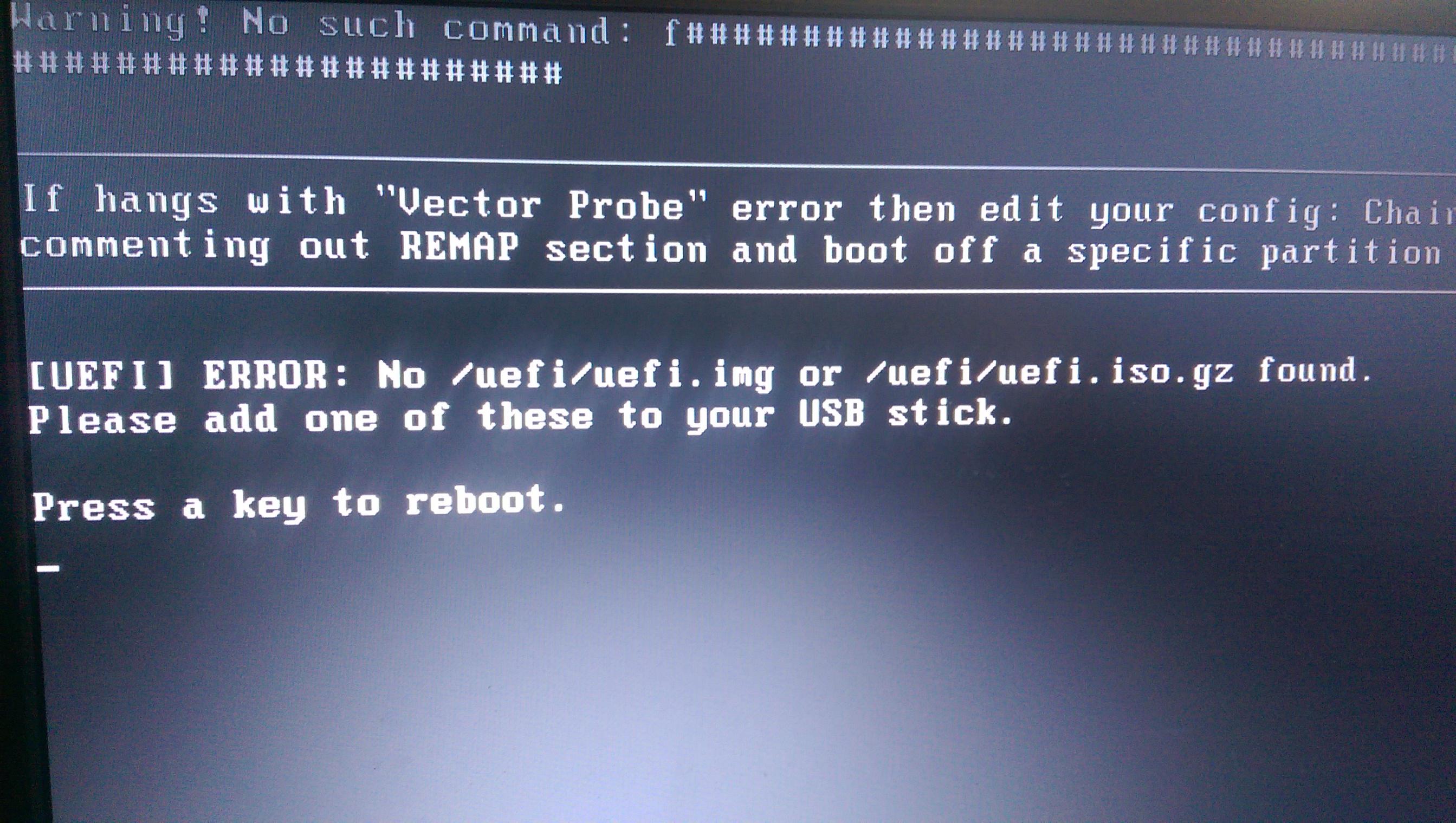

Liebe Freunde.
Ich glaub ich hab es fast.
Nur bekomme ich jetzt wenn ich Boote diesen screen und soll laut diesen entweder Uefi.iso.gz oder Uefi.img auf den Stick bringen und dann sollte es gehen....aber wie und wo bekomme ich das her!?
