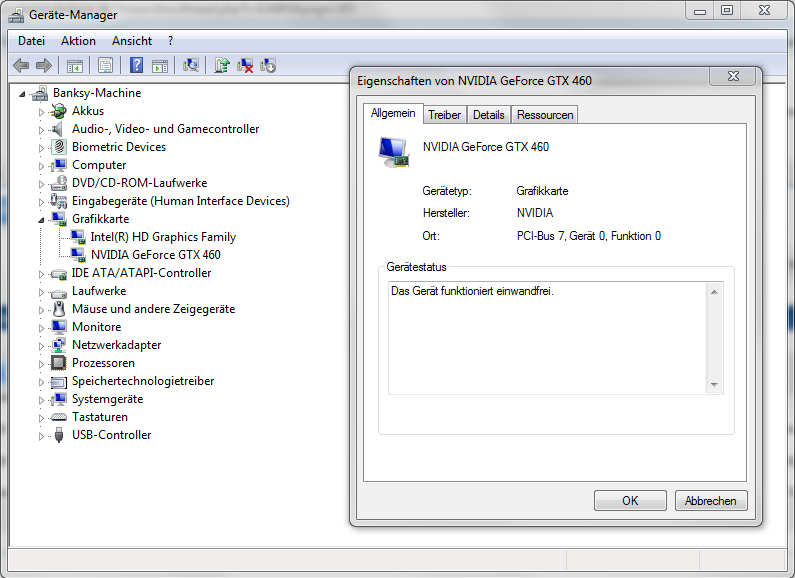

hab mich seit September mangels Zeit nicht mehr mit meiner eGPU beschäftigen können (Problem von damals). Adapter ist ein PE4C mPCIE, Notebook ein HP dv6 6101eg, ausgestattet mit i7 2760QM, AMD 6770M und 16GB RAM.

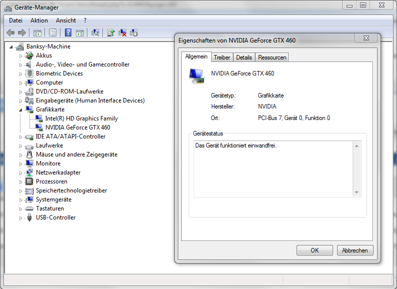

Hab heute mal wieder versucht, sämtliche Compaction-Probleme haben sich in Luft aufgelöst (falsche Einstellungsreihenfolge bei Setup 1.x).
Sowohl die MSI GTX 465 TFII Golden Edition und auch die MSI GTX 460 Hawk werden beide erkannt und im Gerätemanager als funktionierend dargestellt.

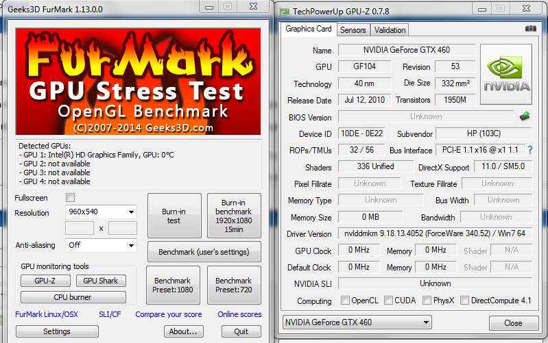

Damit wäre das erste Problem gelöst, erkannt wird sie nun. Nur richtig laufen will sie immer noch nicht. Die Programme greifen lediglich auf die Intel HD3000 zu. Am RAM kanns nicht liegen, habe auch mal nur 2GB verbaut und das Ergebnis ist das gleiche. Bild wird auf dem internen Display angezeigt, an ein externes gibts kein Bild.
Hat da jemand einen Lösungsvorschlag für ?
@Gangolf:
wird der externe Monitor der an der egpu angeschlossen ist, über die Anzeige-Bildschirmauflösung-Funktion, unter dem Reiter Anzeige, erkannt?

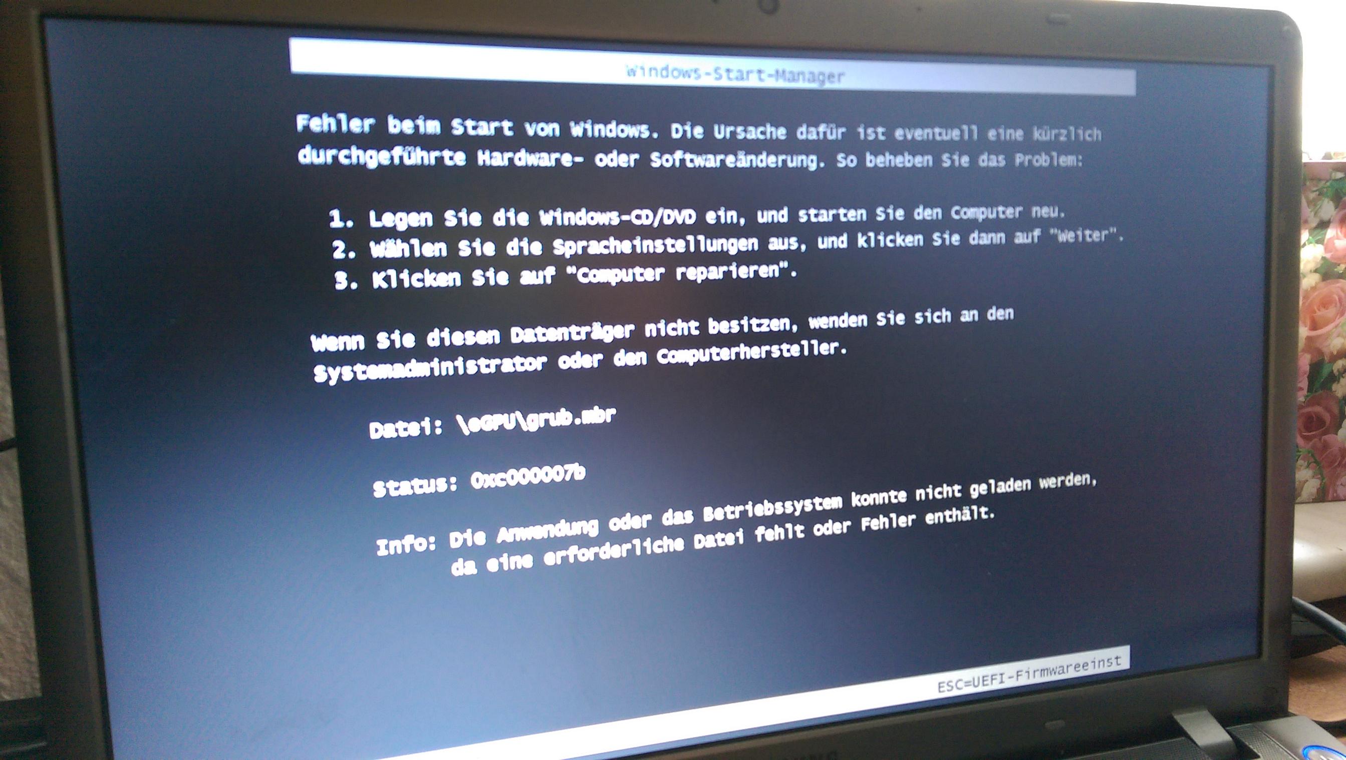

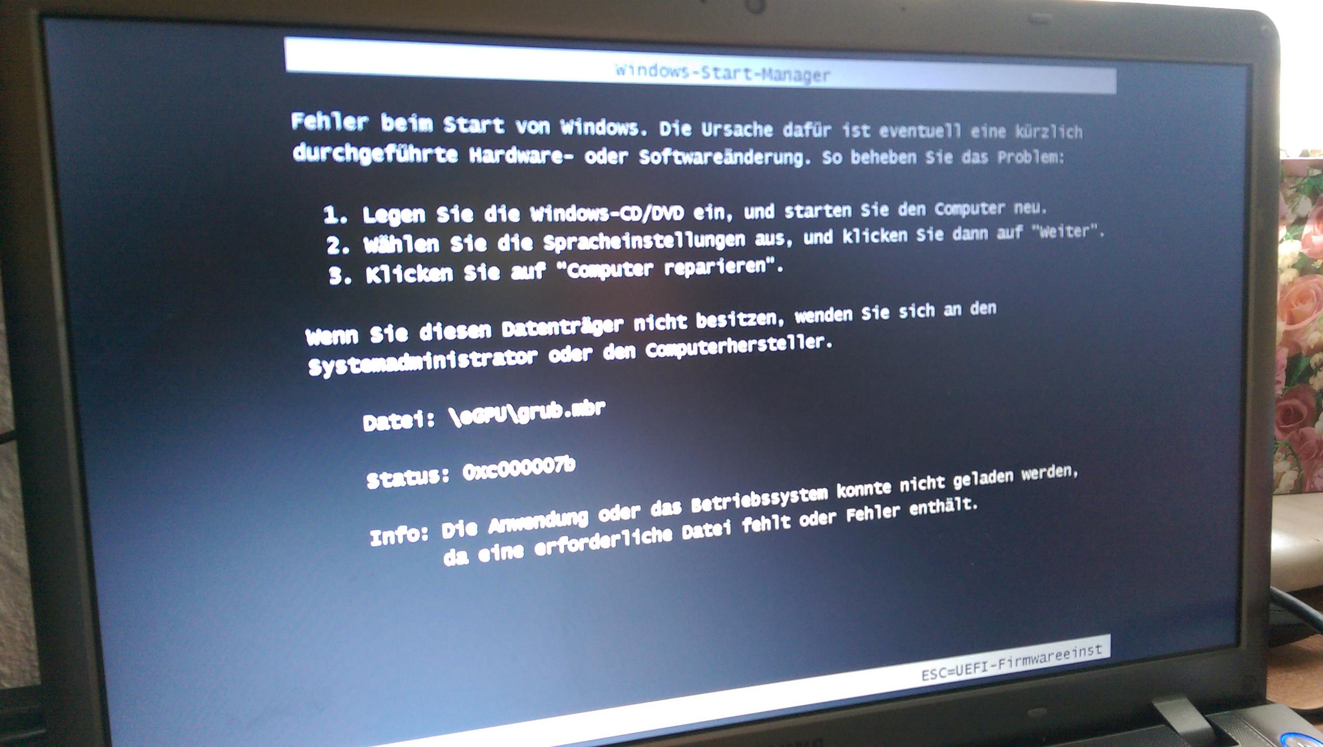

Habe es genau so gemacht den Stick so formatiert wie auf dem Bild ist und die Software mit dem Programm aufgespielt und dann Punkt für Punkt von "how Do i install" durchgeführt. Dann neugestartet und im BIOS den Stick als prio 1 eingestellt. Dann beim hoch fahren vom laptop kommt die Option win8 oder das "Programm starten" gehe darauf und arbeitet er ein bisl und dann kommt die Fehlermeldung

@Jojo1987 so wie es aussieht hast du dein setup 1.x nicht unter c:\eGPU... kopire mal das setup dahin und versuche es nochmal mit dem stick
@Jojo1987
Ensure you've run c:\eGPU\eGPU-Setup-mount.bat so have a V:[DIYEGPUIMG] drive
Du musst die eGPU-Setup-mount.bat ausführen damit dieser Ordner (Image) entsteht: V:[DIYEGPUIMG] drive
und der muss auf den USB-Stick.
siehe Bild: http://i.imgur.com/m8SLBTk.png unter Punkt 5.
Was stand/steht den bei dir unter Punkt 5. für eine Datei?

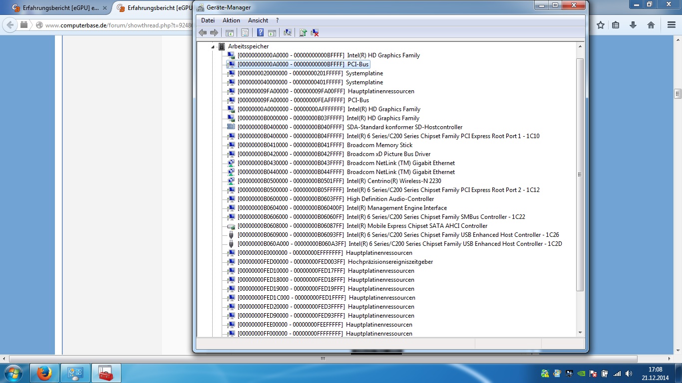

Hey. Da bin ich wieder. Keine Ahnung, aber kann mir da mal jemand helfen mit dem Tould ?
Ich habe hier ein Screenshot von meinem System : Tould.jpg
P.S. Die Nvidia Grafikkarte ist nun im Bios deaktiviert und wird auch bei der Systemsteuerung nicht mehr angezeigt.
Mfg
Es ist der zweite PCI-Bus Eintrag. Vorne lesen und verstehen kann doch nicht so schwer sein -.-
Egal, dein Wert ist gerundet A0000000 und das ergibt 2,5 GB, also perfekt.
Dass die Nvidia Grafik weg ist, ist auch optimal.
Danke. Ich habe es mir 3x durchgelesen und alles so gemacht, wie es beschrieben war, aber irgendwie kam jedes mal beim Berechnen ein Wert von 650MB bei heraus. Deswegen fragte ich nochmal nach.
@DaysShadow: Du bist in der Zeile verrutscht. Sein zweiter PCI-Bus ist 9FA000000 und das sind 2,5GB. Aber egal, das Ergebnis ist ja das gleich. :D
