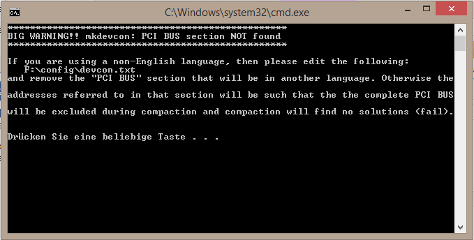

Aber noch ein letzter versuch!
Ich habe 8Gb RAM im Dual laufen muss ich da trotzdem 2gb rein packen oder geht das auch mit 4 gb?
Mfg.
Benjamin
Edit: Wenn ich das devcon mal probiere kommt nur mist raus....
was muss ich machen?
(Update 26 July 2011)
There is the Video cards->Initialize and Video cards->Save/Load dump features to eradicate error43. Ensure you are running the latest 275.33 Verde drivers + modded nvam.inf and the PCI reset delay slider on the PE4L 1.5/PE4H 2.4 is set to the 0 seconds position (not 7 or 15 seconds). Then proceed as follows:
Boot eGPU Setup 1.x with 2GB installed, run Setup 1.x, select to Video Cards->Save. If you are hotplugging after bios boot then need to select Video Cards->Save(Win) and follow instructions generated from within Windows.
Install 4GB of RAM. Boot Windows. Create a devcon with 4GB of system RAM installed:
Mfg.
Benjamin

@SergeantFreeman: Bekommst du überhaupt explizit im Geräte Mänger einen Error 43? Wenn du den nicht hast, dann ist der gesamte Abschnitt sinnlos auszuführen. Zu mal ich die Hilfestellung zu dem Fehler auch für fragwürdig halte. Kann mich nicht erinnern, wann jemand in den letzten Jahren diesen Fehler gehabt hätte. Zu mal dort noch von "Verde drivers + modded nvam.inf" geredet wird, was heute völlig überholt ist.

Es ist direkt von nando4eva verfasst....
http://forum.techinferno.com/diy-e-gpu-projects/
JA ich habe nen Error 43 ...... leider denke aber das es am adapter liegt zumal ich ja einen Kabelbruch im hdmi-mpcie kabel habe und mitten im support mit banggoods bin.....
Aber komischer weise ging es immer nachdem ich alle grafik-Treiber neu installiert habe aber ab heute ging es halt nicht mehr (habe die Graka + adapter verschoben ---> kabelbruch?)

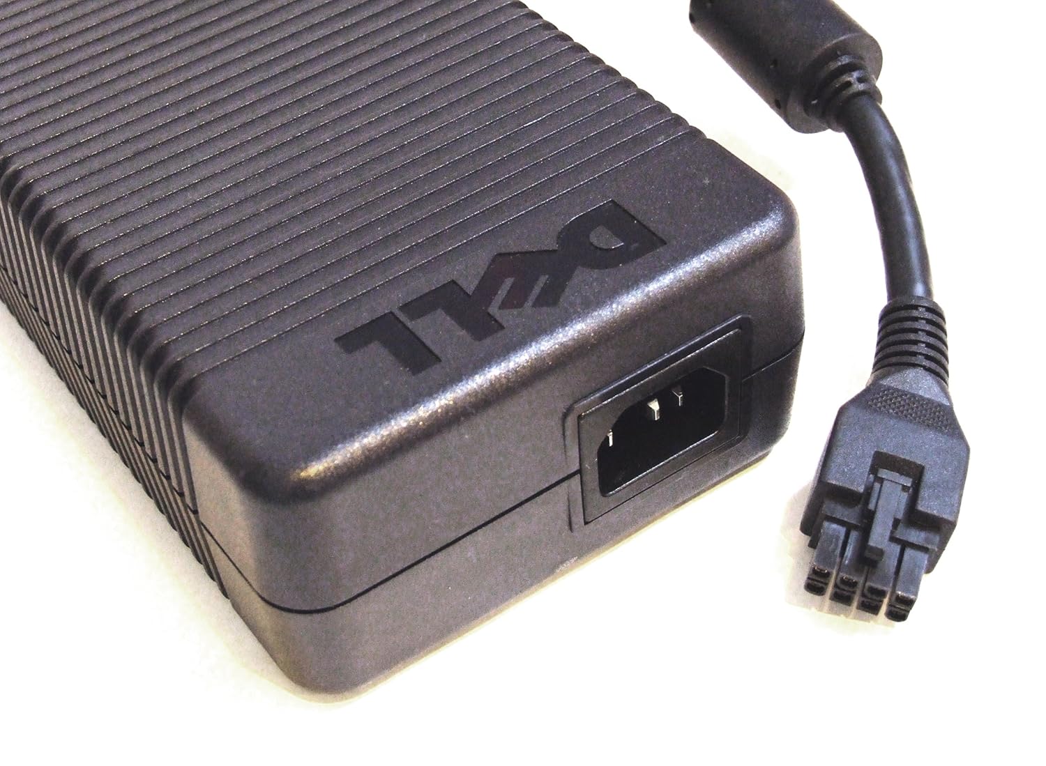

Das 220W Dell DA-2 wäre eine Möglichkeit ein tragbares System umzusetzen.
Dafür muss man aber auf kurze GTX 970 oder GTX 960 Karten setzen, die wegen ihrer Größe und geringerer Kühlfläche lauter laufen. Um hier noch das AKiTiO Gehäuse schließen zu können müssen Karten verwendet werden, welche nicht allzu breit sind! Die Asus GTX970 Mini ist z.B. zu "breit". Außerdem müssten die PCIe Stromstecker stark modifiziert werden, um das AKiTiO-Gehäuse wieder schließen zu können. Auch die Belüftung wäre dann schwierig, woraus schon fast die feste Maßnahme des offenen Aufbaus oder Gehäusemodifikationen sich ergeben.

Der TOLUD passt. PE4C 2.1 und das Dell Netzteil sind eine gute Wahl.
Die Sache dabei ist halt, dass es wesentlich günstiger ist, den Adapter und eine Grafikkarten zu kaufen, als einen kompletten Gaming PC.
Was möchtest du denn ein "bisschen" daddeln? Wenn die Spiele nicht zwingend einen Quadcore brauchen, kannst du auch mit dem Dualcore klar kommen. Stark ist der ja schon.
Allerdings, und das ist das Gute bei deinem Notebook, ist der Prozessor gesteckt und kann getauscht werden. Du könntest dir also einen Quadcore suchen wie hier in der Liste -> http://forum.techinferno.com/hp-business-class-notebooks/2537-12-5-hp-elitebook-2570p-owners-lounge.html
Den i7-3630QM gibt es z.B. schon für 140€ auf eBay -> http://www.ebay.de/itm/Intel-Core-i7-3630QM-Processor-6M-Cache-up-to-3-40-GHz-gebraucht-Top-/201336291697?pt=LH_DefaultDomain_77&hash=item2ee0940171
Damit wärst du was den Prozessor angeht, definitiv fit. Aber besorge dir erst einmal den Adapter und die Grafikkarte und schau dann, ob es irgendwo von der CPU her einen Engpass gibt, wo ein Quadcore Abhilfe schaffen würde. Oder kläre es eben im voraus indem du sagst, was für Spiele es sind
Hast du einen externen Monitor? Den bräuchtest du mit der AMD Karte auf jeden Fall, da du mit der kein Bild auf den internen Monitor bekommst. Bei 12,5" gehe ich aber einfach mal davon aus, dass du für zu Hause schon einen hast
