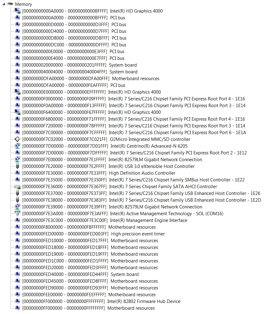

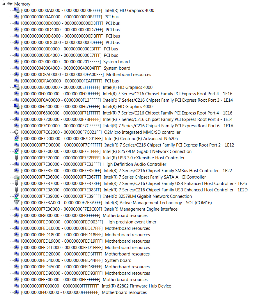

Ich bin neu hier im Forum und möchte meinen Dell E6530 mit einer EGPU (Vidock 4 mit GTX750ti OC) ein pisschen für meine CAD anwendigungen aufpeppen, jetzt eine Frage zu diesem Tolud-Wert, werde daraus nicht ganz schlau was ich für einen habe:
Der Lapi hat einen I5 und 16GB RAM
Bitte um eure Hilfe!
Die letzte PCI Bus Zeile ist dein TOLUD und der ist zu hoch, liegt bei grob 3,5GB. Musst dann einen DSDT Override machen.

Gibt es noch andere Methode ausser deinen DSDT-Override?
Als Betriebssystem läuft auf meinem Laptop Windows 7 64bit
Kokzreh schrieb:
Ja: Das Setup 1.x, welches im Eingangspost beschrieben ist.
Das funktioniert nur, wenn der TOLUD bei max. bzw. genau 3,25GB ist.

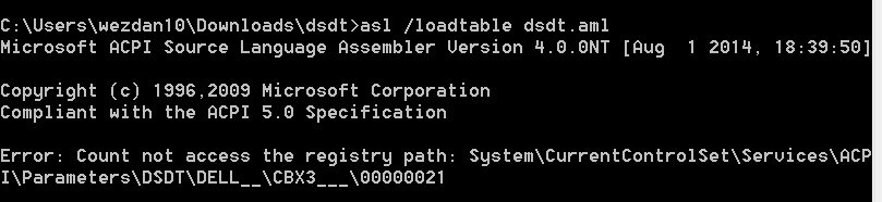

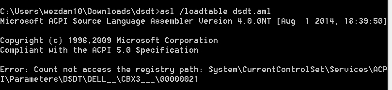

Danke hat geholfen, leider habe ich noch folgendes Problem:
Habe zwar die ASL. EXE in meinen Ordner kopiert, aber das müsste ja egal sein! Angemeldet bin ich mit meinem Benutzernamen aber mit den vollen ADMIN-Rechten!
Was könnte hier das Problem bzw. die Lösung dazu sein?

@kitakitsune: Versuchs mal direkt aus C: heraus auszuführen und nicht aus dem 3. Unterordner. Könnte ein Problem mit Berechtigungen geben bzw. solltest du natürlich alles mit Adminrechten ausführen.
