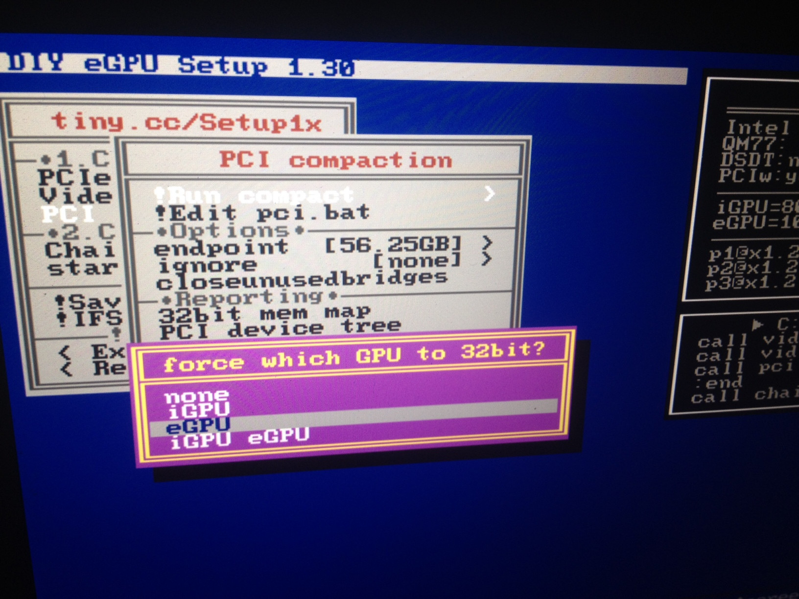

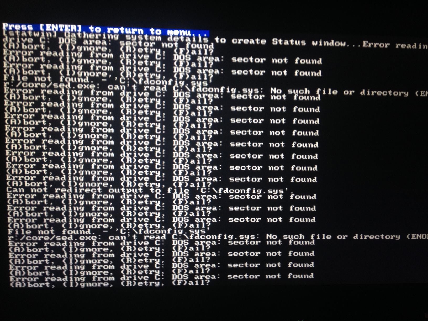

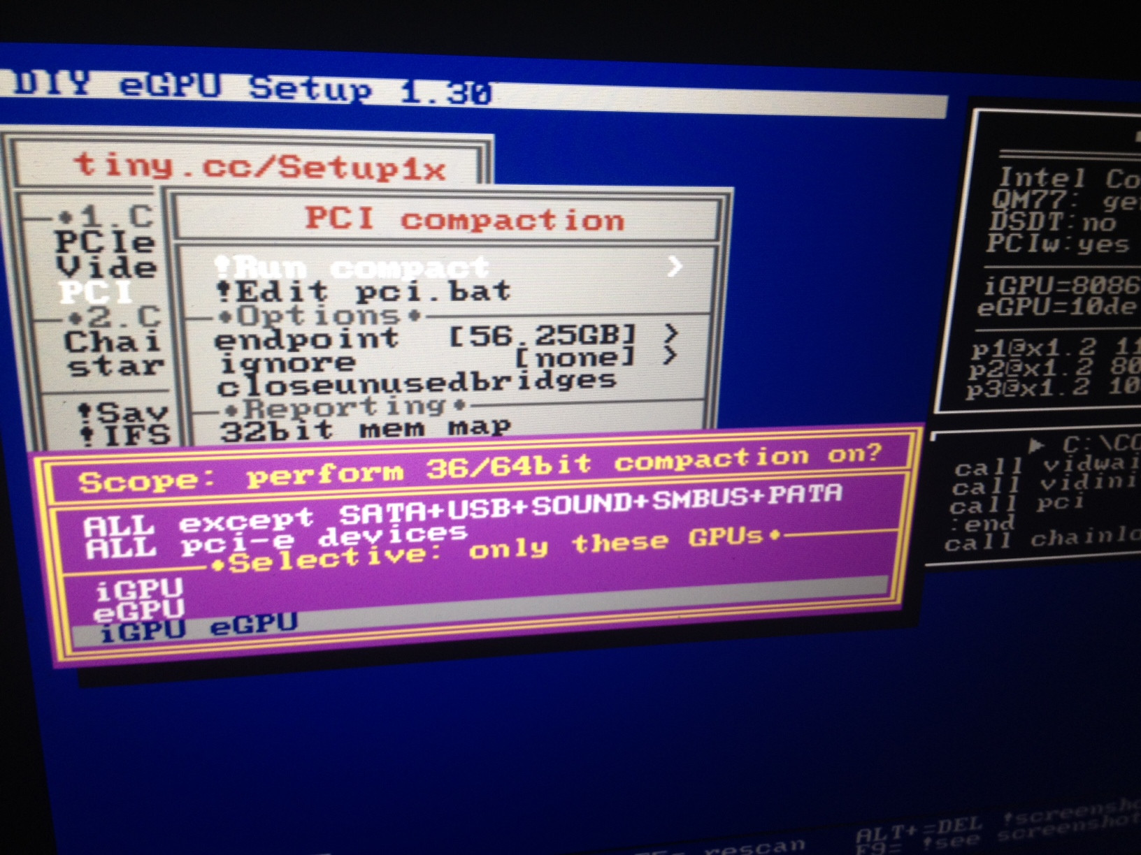

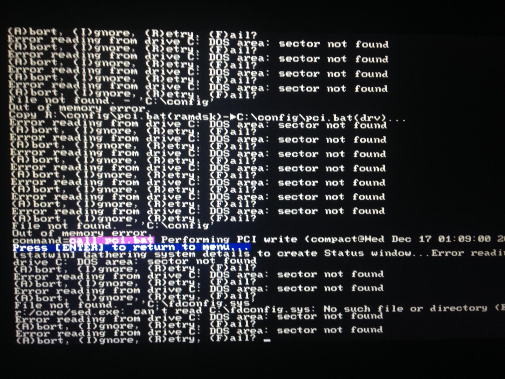

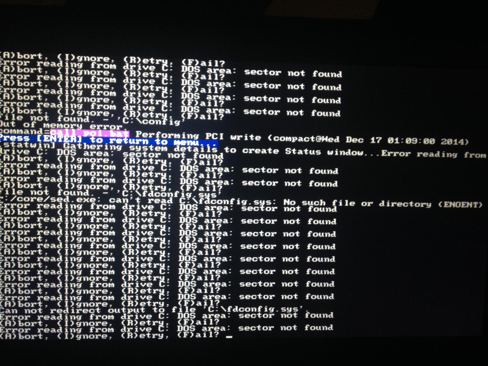

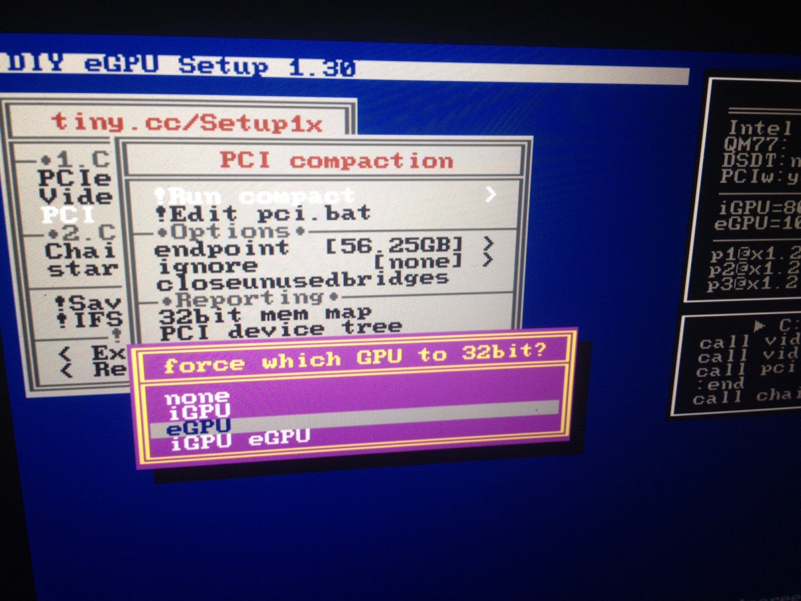

Huhu,
oha wo steht denn dieses "pci alloc valid: ..." ? Ich hab die neuste version von setup 1.x -> 1.30.

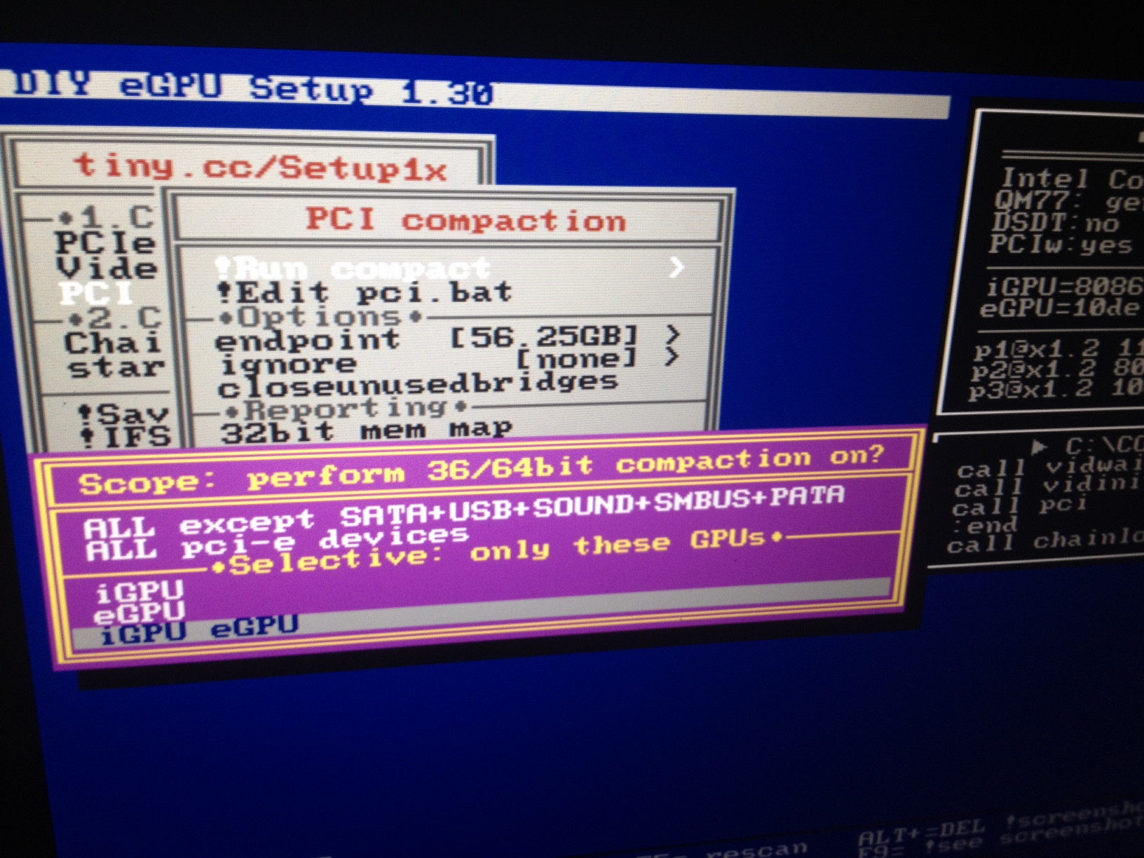

Doch man kann noch die 36bit compaction auswählen, daher begreif ich halt net wieso es nicht geht...
hier ist das was ich mache:
der endpoint ist quasi die 36bit die man auswählen kann.
dann das:

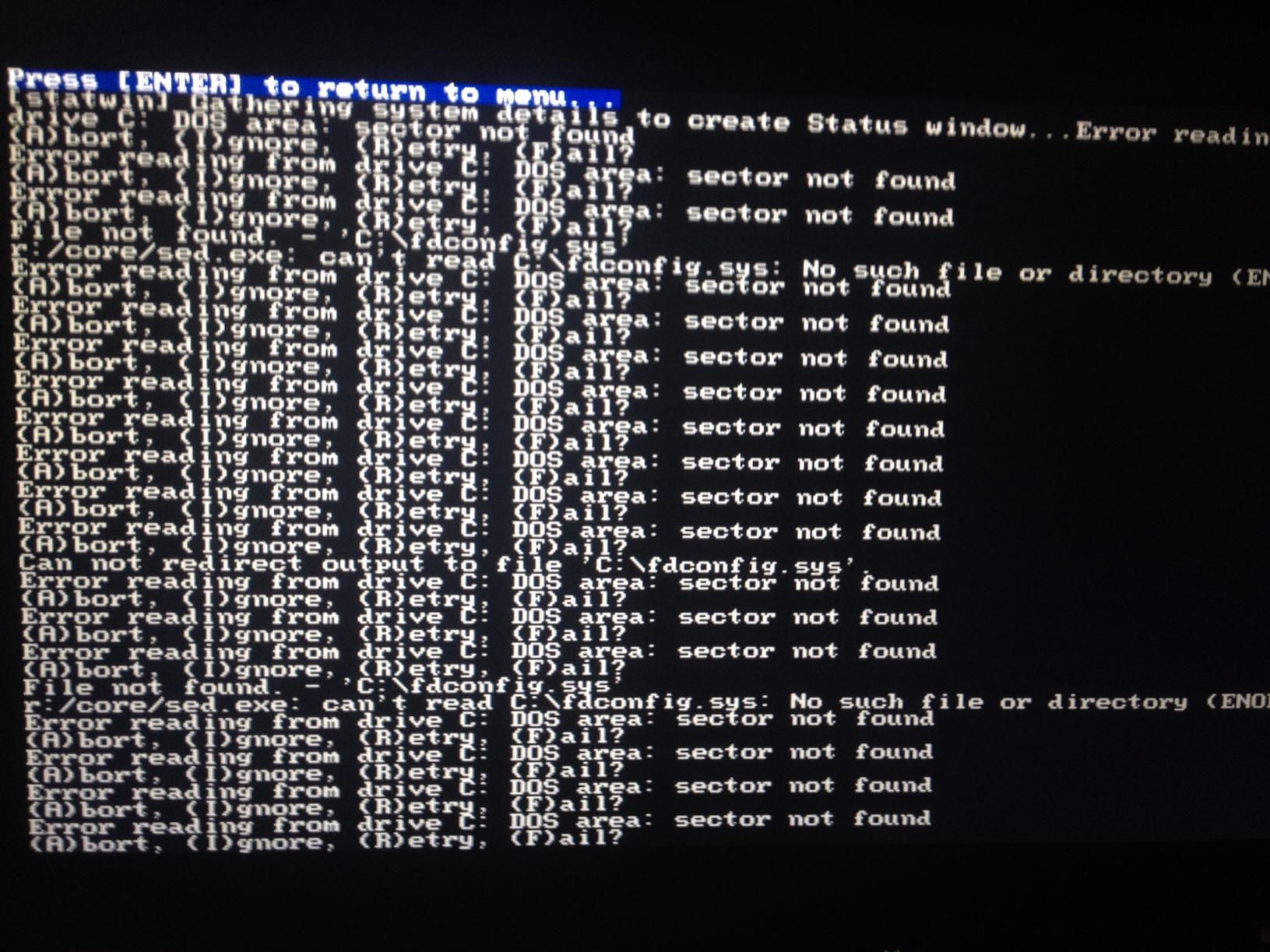

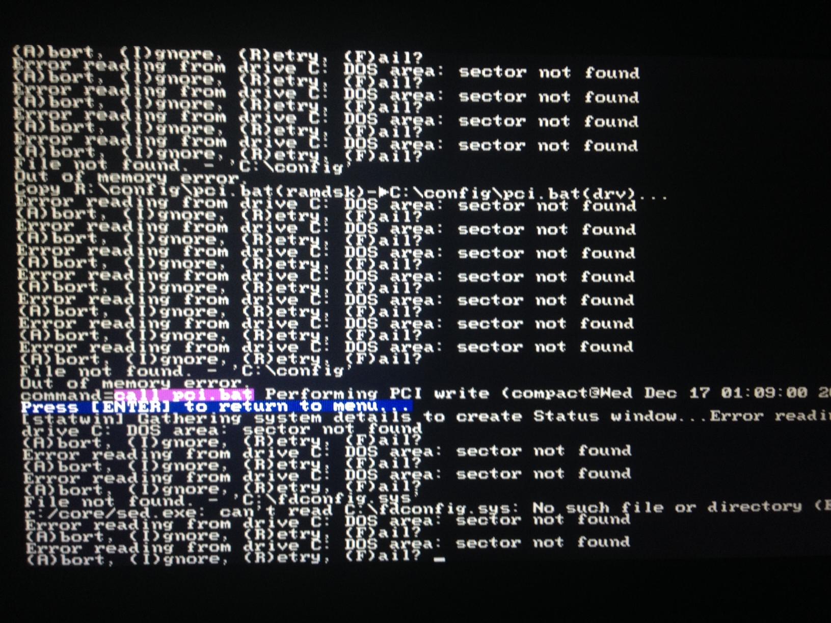

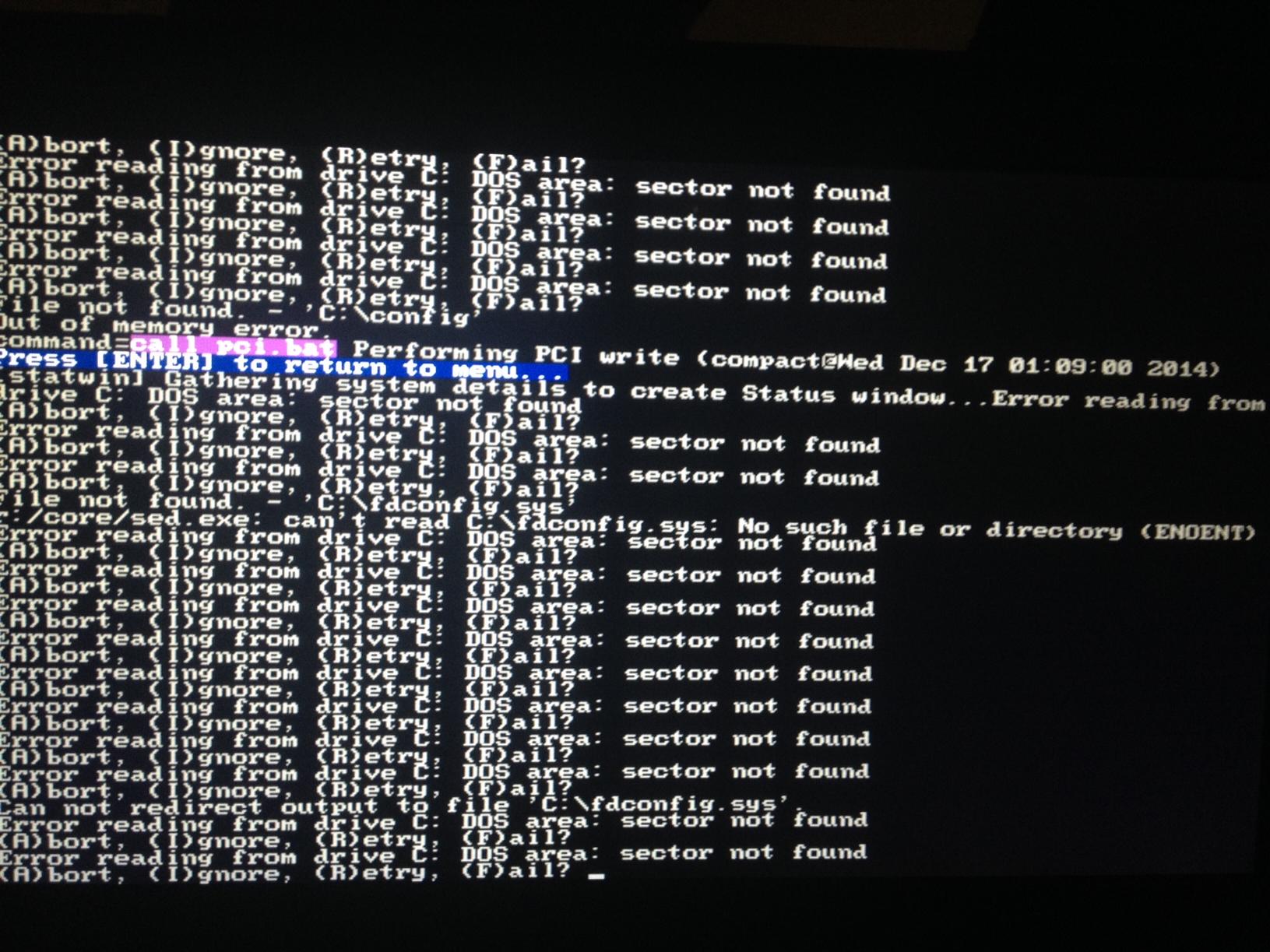

und dann bekomm ich:
http://i.imgur.com/X3at9WR.jpg
ich war ja wirklich schon vor tagen verzweifelt aber so langsam ist das schon richtig ätzend :(

zu meinem problem. ich versteh irgendwie immer noch nicht was der DSDT Override damit zu tun hat:
oder werden diese probleme von dem DSDT Override gelöst?
@chrisR_ocks:
in der alten Version stand das da wo bei dir jetzt " PCIw: yes" steht. Das ist natürlich doof, dass in der neuen Version nicht mehr steht wieviel MB man zur Einbindung der egpu zur verfügung hat. Bekommst du den bei der 36Bit Variante dieselbe Fehlermeldung und/oder kriegst du den Eintrag "force with gpu" per Pfeitasten auch auf 36Bit?
PS: Der DSDT Override verschaft dir mehr Speicher zur Einbindung der egpu. Für die Adressierung jedes zusätzlichen Gerätes benötigt dein Rechner 256MB freien Adressierungsspeicher. Von daher auch die ganze Sache mit den Tolud-Werten. Jeder Rechner hat nur eine begrenzte Speichergröße zur Adressierung neuer Geräte zur verfügung, was nichts mit euren verbauten Speicher (Ram) zu tun hat sonderen eher vergleichbar ist mit der BIT-Zahl eures Betriebssystems die z.B. auch die maximal zur verwendende Größe des Arbeitsspeichers festlegt (Hat damit aber nichts zu tun sondern soll lediglich als Beispiel dienen). Verbrauchen die ganzen angeschlossenen Geräte breits zu viel davon, kann der Rechner keine zusätzlichen mehr Einbinden. Mit dem DSDT Override kann mann jedoch mehr freien Speicher bereitstellen (indem der Adressierungsraum von 32 auf 36Bit angehoben wird) und der Rechner kann nun neue Geräte (z.B. die egpu) Adressieren. Da der Tolud-Wert jedoch nicht immer den wirklichen freien Speicher angiebt (siehe Lenovo, und bei mir Backard Bell), kann es passieren das trotz passenden Tolud nicht genügent Speicher zur verfügung steht.
Bitte verbessert mich falls ich hier irgendwelchen schmu schreibe!
PSS: Der DSDT Override ist über die Setup 1x Software wirklich zur empfehlen und mit zwei drei Klicks auch bewältigt, von daher ein sehr nützliches Tool! Die Variante das Ganze über einen boot-fähigen USB-Stick zu machen ist dazu auch noch sehr sicher, weil von dem ganzen nicht auf der Festplatte landet und mann nach der bewerkstelligung des Ganzen diesen einfach wieder entfernen kann.
mfg -BTL-
@-BTL-:
naja ich hab die diagose sachen die man sich ausgeben und speichern kann mal dem nando geschickt und er meinte felsenfest das bei mir nur noch der DSDT Override hilft.
Genau diese Fehlermeldung bekomme ich nach 36bit PCI Compaction:
Error reading from drive C: DOS area: sector not found
(A)bort, (I)gnore, (R)etry, (F)ail?
wenn ich dann sehr oft auf A drücke dann kommen die fehler siehe bilder oben. das er irgendwelche files nicht schreiben oder lesen kann. also mein IT Wissen sagt mir eignetlich das dass rein gar nix mit dem Adressraum zu tun hat der anscheinend nicht da ist. oder irre ich mich da sehr stark?
Mir schreit da eigentlich ins gesicht das dass irgendwie mit der bootreihenfolge oder irgendwas zu tun hat, aber eigentlich läuft die ja auch gut ab.
kann das was zu tun haben das ich den windows 8 bootloader auf ner 100mb partition auf meiner datenplatte hab und das system selbst auf meiner SSD?
