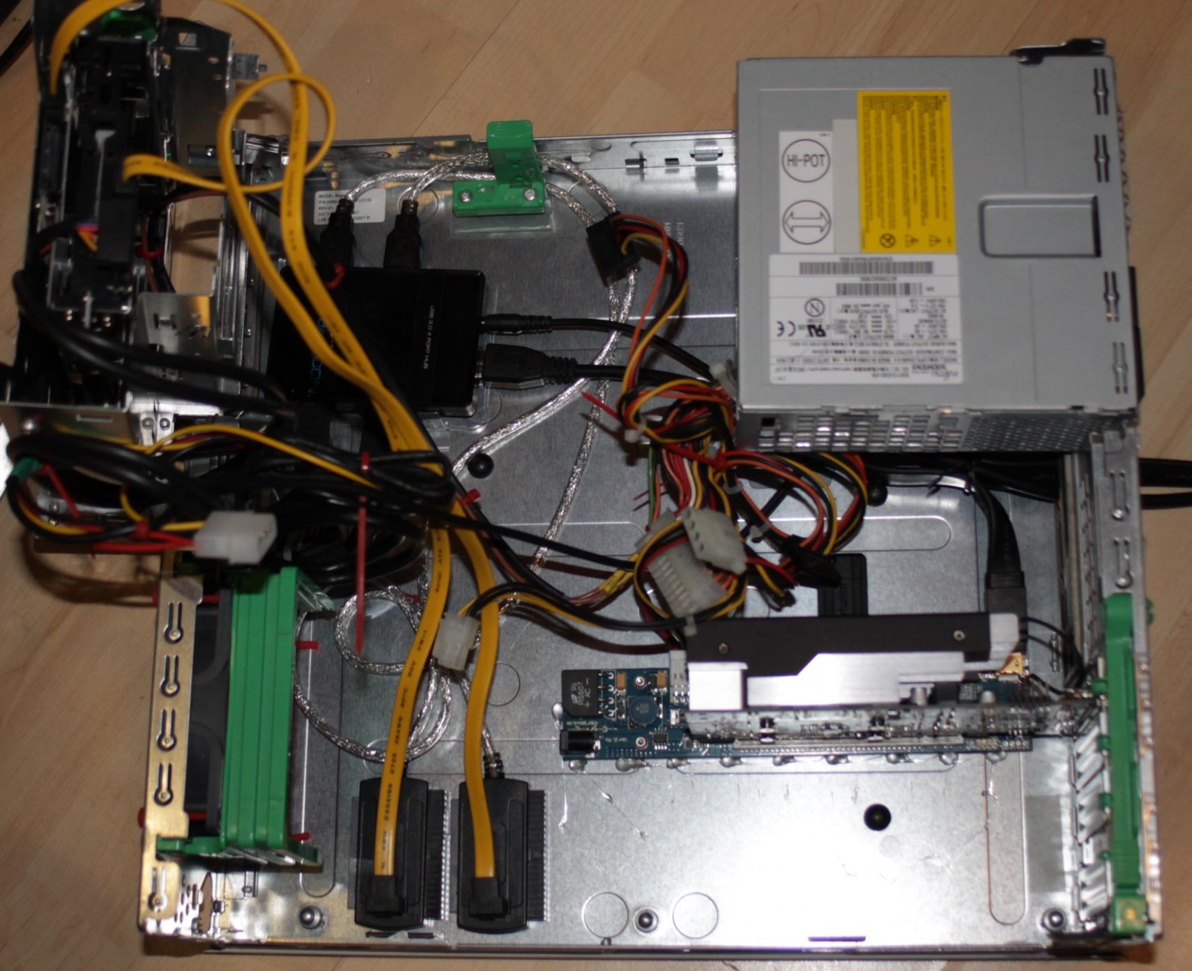

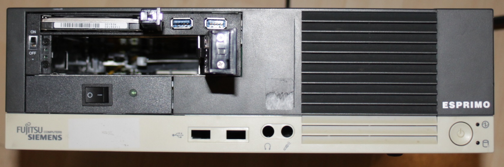

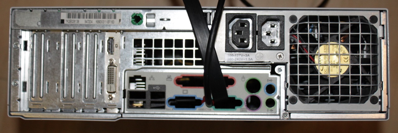

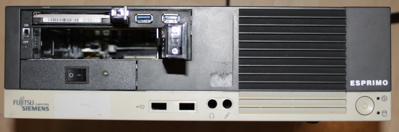

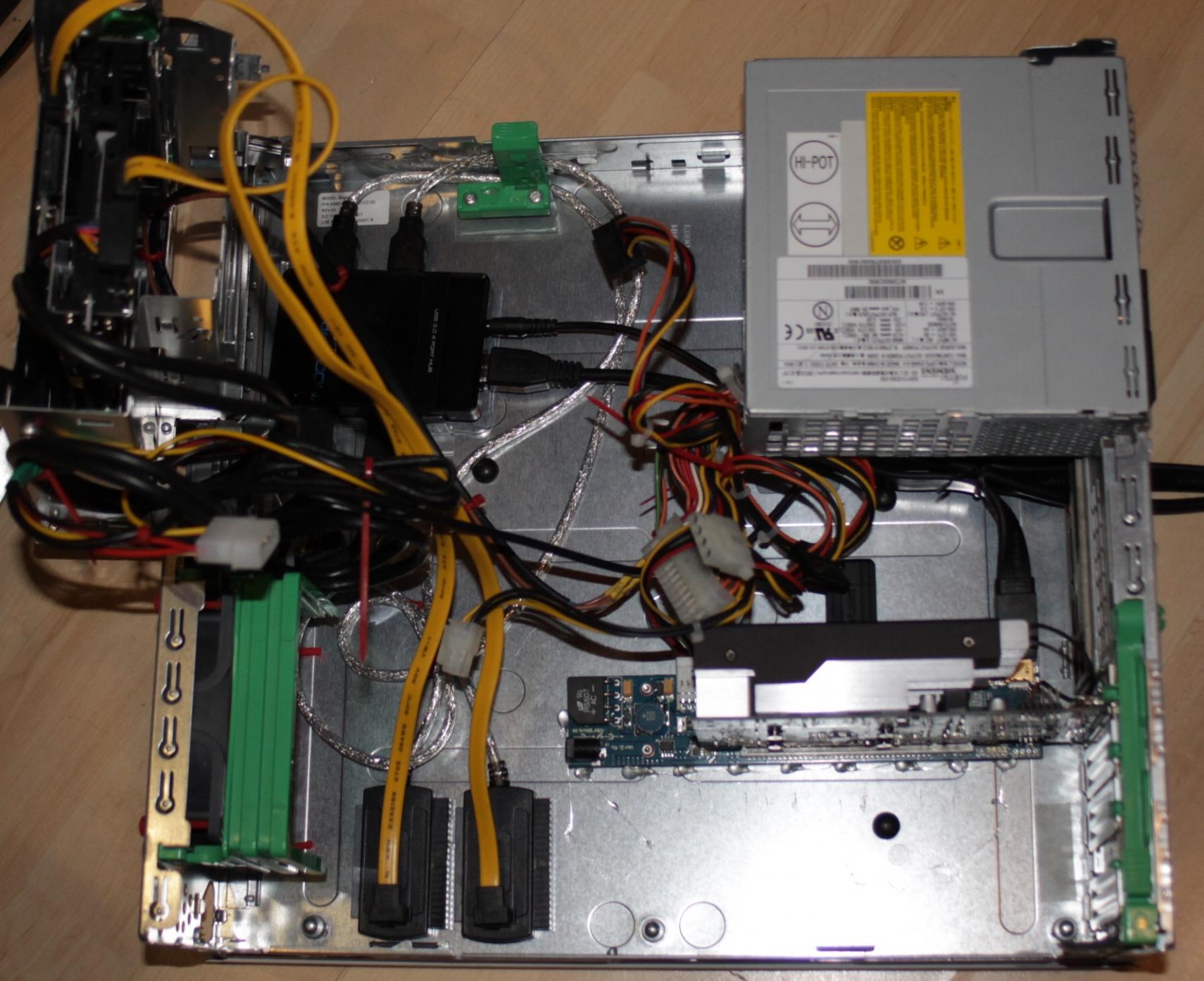

Nun habe ich auch genug Power um eine GTX 670 zu befeuern und die Karte läuft einwandfrei. Das Modell ist vom Palit und passt mit 24,5 cm Gesamtlänge auch gerade so in der Gehäuse (natürlich habe ich vorher gemessen). Die Karte ist von der Lautstärke und der Performence auch echt super. Mittlerweile bin ich bei meinem Gehäuse an einem Punkt angelangt wo ich echt nicht mehr weiß was ich ändern sollte. Weil irgendwie passt alles nun so wie es soll:
Dazu habe ich eine Backupplatte (2,5 Zoll, 5400 UpM, 250 GB) sowie einen DVD Brenner verbaut , da mein T430 stattdessen eine SSD hat. Für die reine Backupfunktion der Festplatte und den DVD Brenner reicht USB 2.0 daher auch vollkommen aus.
Setup sieht also wie folgt aus:
Laptop:
Lenovo T430 mit i7 3720QM
eGPU:
Grafikkarte: Palit GTX 670 Jetstream
Netzteil: Chieftec SFX 350BS
Adapter: Bplus PE4L 2.1 34mm Expresscard
Gehäuse: Shuttle SB75G2 (rundum gedämmt) mit 2x120mm Lüftergittern (samt Filtern) im Gehäuseboden
LG DVD Brenner Gh24NSB0
Beackupplatte: 250GB Seagate (ehemalige Laptopplatte), 5400 UpM, 2,5 Zoll
