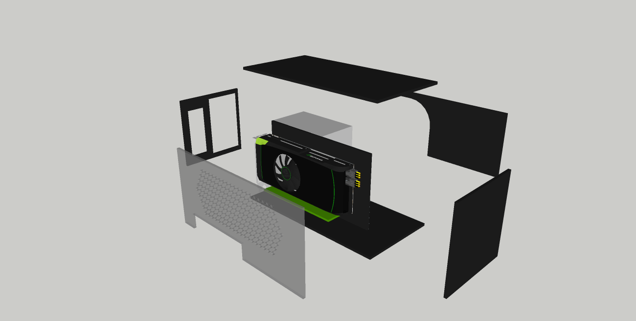

@celli
Hast du es schon fertig gebracht, dass man die vorzunehmenden Einstellungen im Setup 1.x gescripted und damit alles auf einen Schlag ausführen kann?
Edit: Ein gutes Grunddesing zeigt diese Grafik hier, aber die Trennplatte, Plexiglas und das Netzteil auf Selbstversorgung positioniert, finde ich sinnlos. In die Front müsste ein 120 oder 140mm Lüfter... vielleicht noch oben einer oder das Netzteil so positionieren, dass es die verbrauchte Luft raussaugt. Ach ja... und ein Tragegriff muss oben drauf. ;)

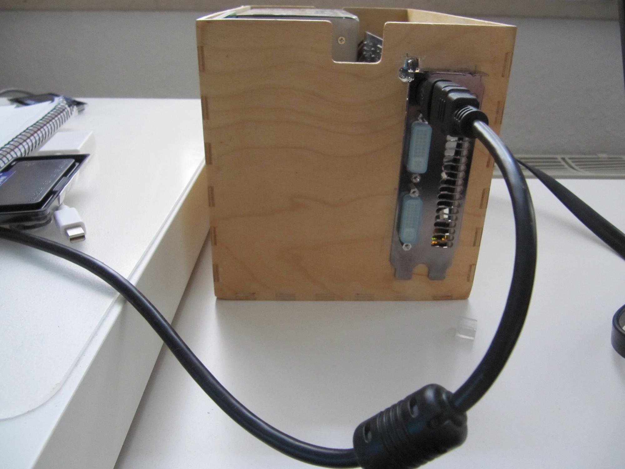

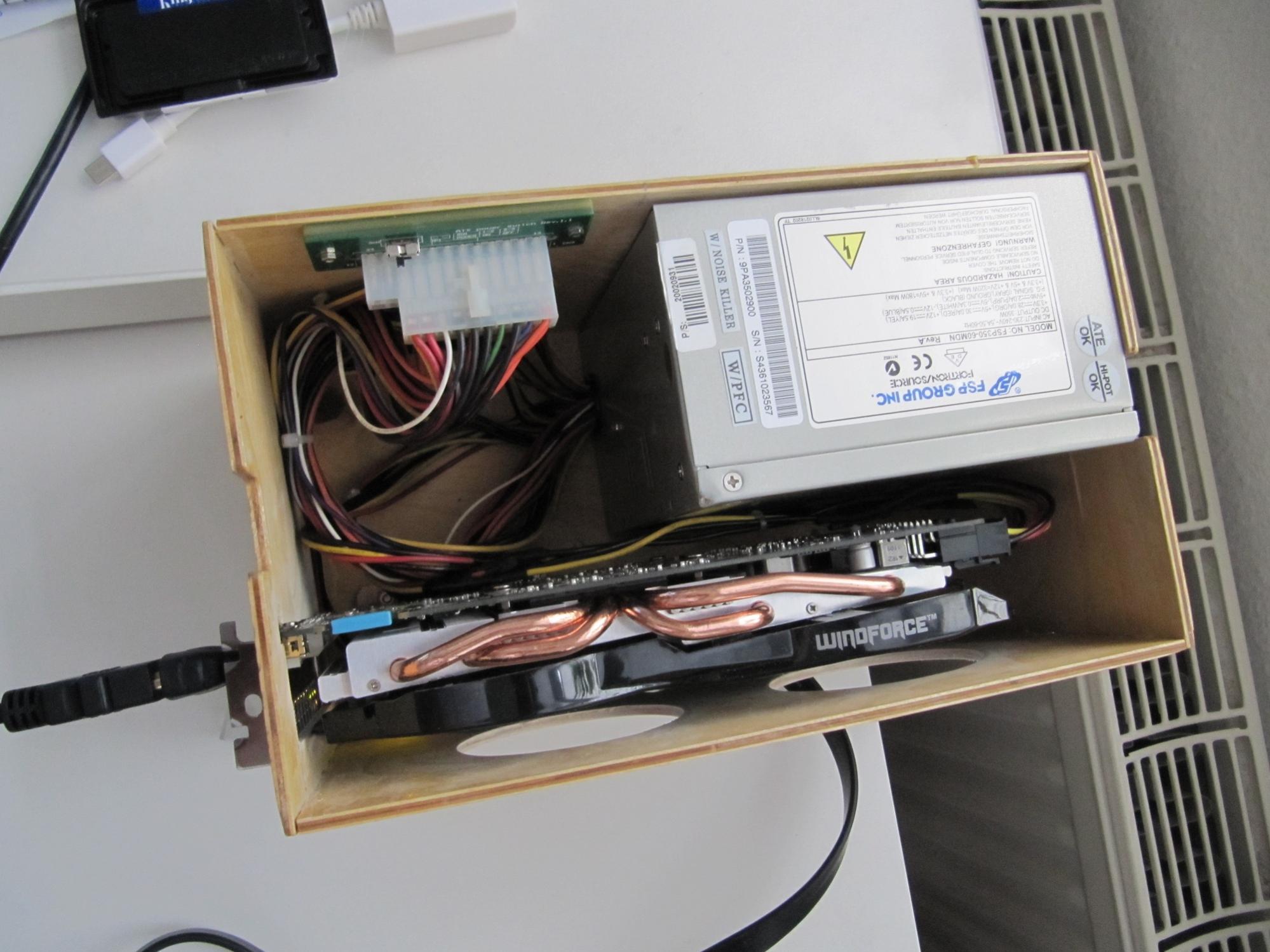

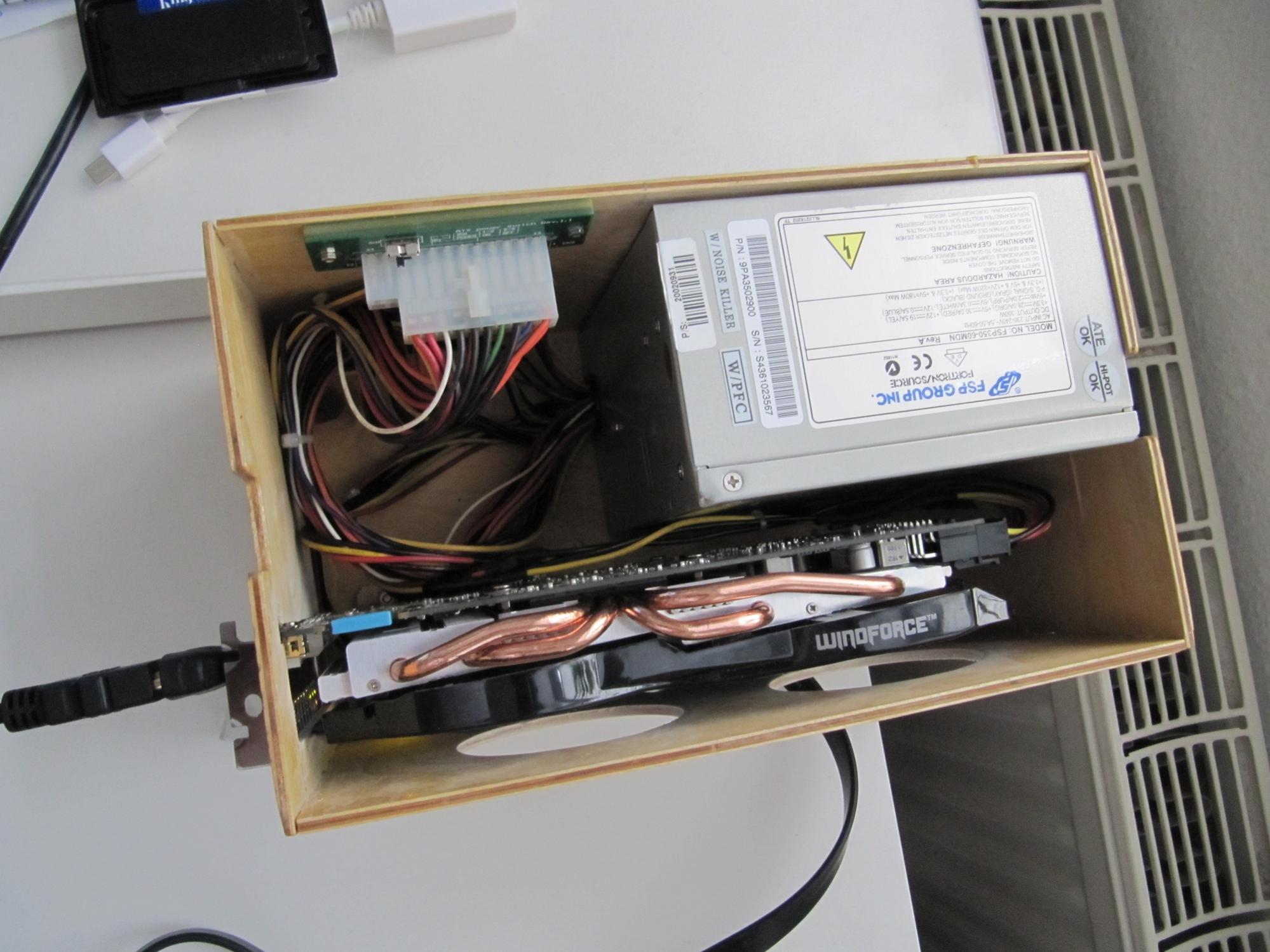

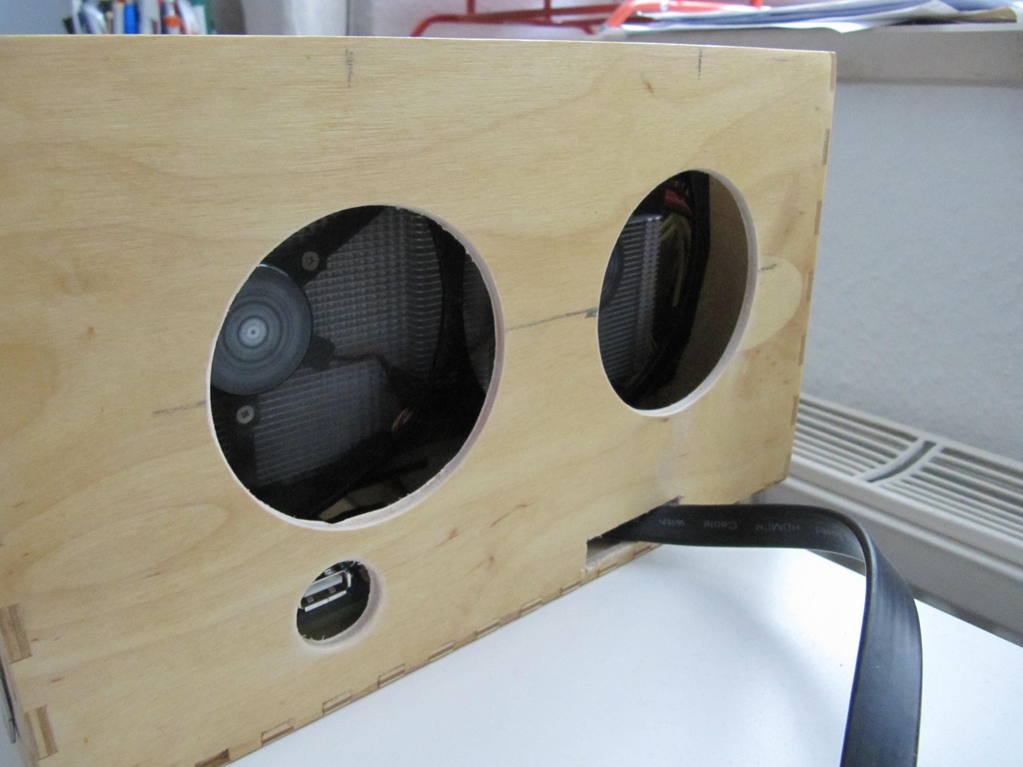

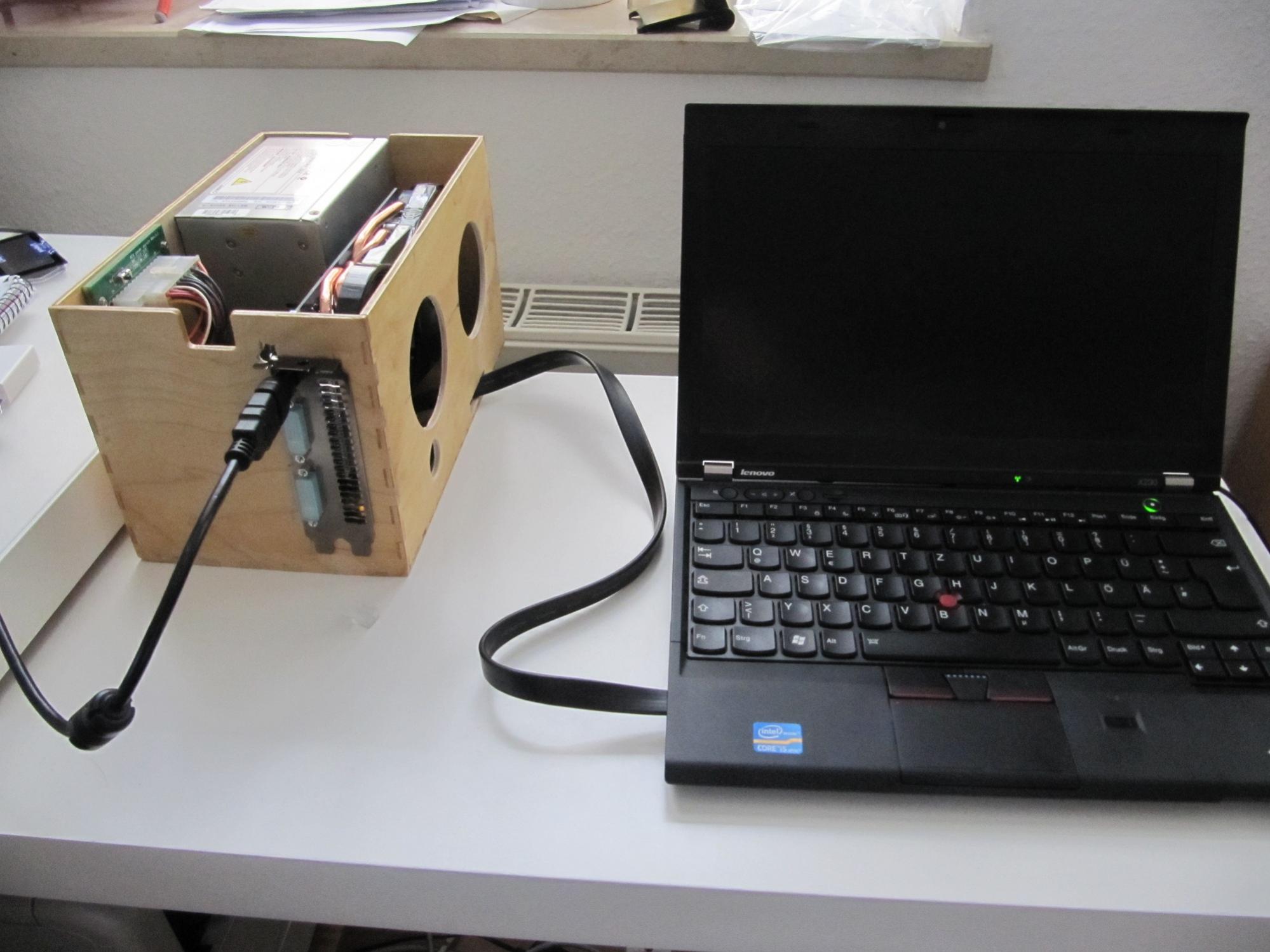

So ich bin wieder zurück von meinen Eltern und im Gepäck war auch mein fertiges Gehäuse. Denn mein Vater und und ich haben eine alte Sperrholz Ikea Schublade gefunden welche die Perfekten maße hatte. Also wurde fleißig gesägt und gebohrt und am Ende hatte ich dann ein einfaches Gehäuse.
Jetzt brauche ich nur noch eine Plexiglasscheibe als Deckel und ich bin zufrieden.
Und vielen Dank an meinen Vater für sein Werkzeug und seine Unterstützung

AW: [PE4H] externe Grafikkarte für das Notebook
Starkes Gehäuse! Gefällt mir sehr gut!
Ist das Loch für die Grafik-Anschlüsse so groß, dass man die Grafikkarte bei Bedarf rausziehen kann oder ist die Grafikkarte für immer in dem Gehäuse "gefangen". ;)
Nein die Blende hat eine tragende Funktion und klemmt die Graka ein. Um das Ding wieder raus zu bekommen muss man diese "Schraublöcher" der DVI Anschlüsse wieder abdrehen und dann die Blende abnehmen, dann kann man die Graka einfach ausbauen.
Allerdings musste die PE4L Platine leicht modifiziert werden denn diese ist mit dem Boden verschraubt aber wir hatte keine Schrauben die dünn genug waren für die mini Löcher der Platine also wurden die leicht größer gebohrt. Und weil für die Molex auf PCI Express 6 Pin Adapter kein Platz war mussten die angelötet werden aber so schwer ist ja nicht ein paar gleichfarbige Kabel zu verbinden.
Ich werde die Kiste aber auch noch irgendwie anstreichen denn so auf meinem Schreibtisch ist das Teil doch etwas hässlich und irgendein Gitter kommt auch noch vor die Graka Lüfter.

Fein ! Gefällt mir gut.
Die Kiste sieht ganz schön groß aus, was wohl aber daran liegt, dass das X230 recht klein ist :)
Was für ein Kabel ist denn da an der Graka dran, ist das HDMI ? Das sieht von der Position aus, als ob es zwischen erstem und zweiten Slot auf der Graka steckt, sowas habe ich noch nie gesehen.
Ja die Box ist recht groß aber mit einem Standnetzteil und der Grafikkarte braucht man auch eine Menge Platz.
Und der ominöse Anschluss ist einfach Mini HDMI auf Normal HDMI und darin steckt mein DVI auf HDMI Kabel für meinen Bildschirm. Ich könnte auch direkt DVI nehmen aber dann kann ich mein Laptop nicht anschließen denn das hat nur DP/HDMI mit Adapter und 2 Kabel will ich nicht also nutze ich diesen dicken Adapter
Ja ich merke gerade das ich das alles etwas umständlich beschrieben habe. Auf jeden fall hat mein Dell Monitor nur DVI und Displayport und weil mein altes Laptop nur HDMI hatte, habe ich ein DVI-HDMI Kabel. Und der HDMI Stecker steckt in diesem Adapter denn meine GTX 560 (fohne Ti denn da ging das Geld aus ;) ) hat nur einen mini HDMI.
Und für mein Laptop habe ich einen Mini Displayport auf HDMI Adapter sodass ich beide Systeme flexibel an meinem Bildschirm anschließen kann.
